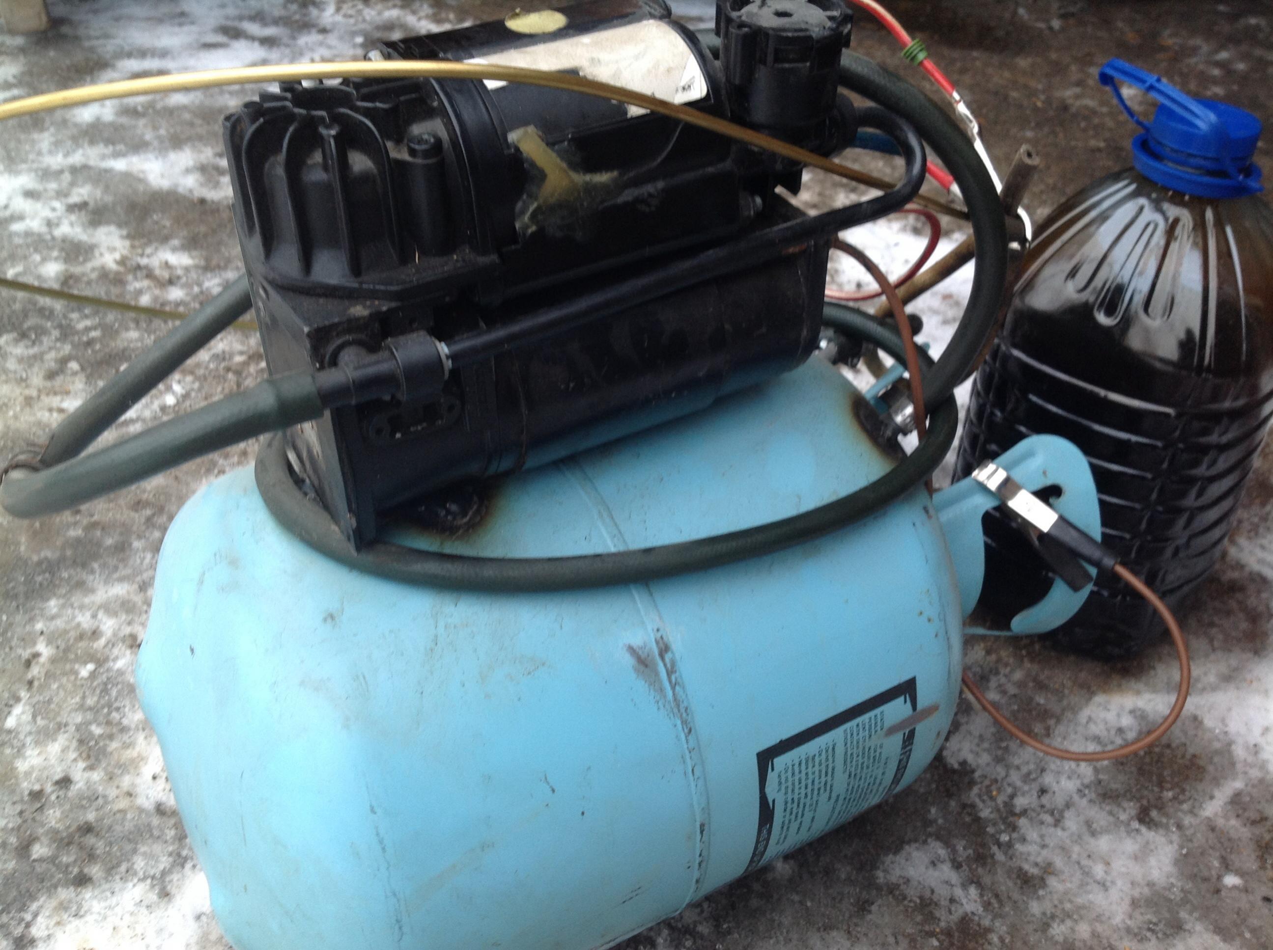

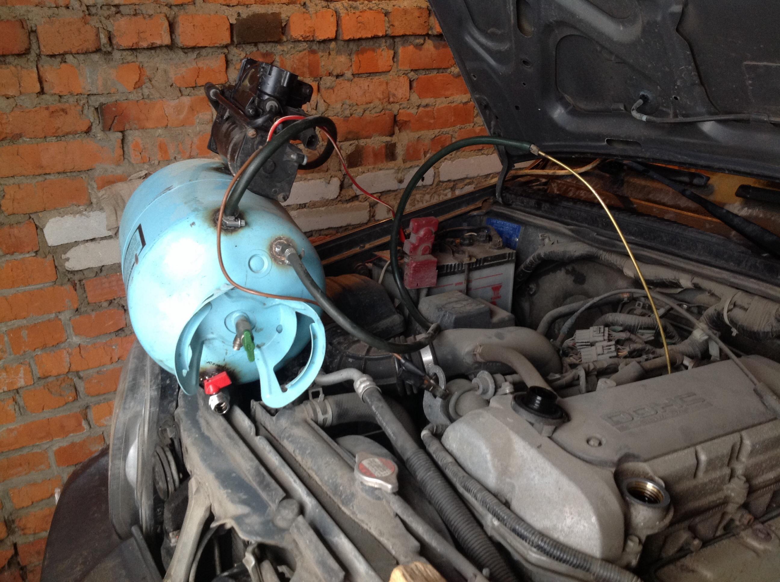

мой отсосПетрович для замены масла через щуп и тормозухи без маструбации педалью, ... ну и других жидкостей в пределах 12 литров. Не то чтобы изобретение, так - самоделка себистоимостью 300 рублей (шаровый кран, перфарированные уголки, моток сварной проволоки, пятьдесят грамм углекислоты и два крокодильчика) основые детали из помойки
И мой пытливый ум пытался отсосать оттуда ж ...
archibalddias, представленный компрессор сильное разрежение создает? Я в аналогичном устройстве для малых объемов прикидываю использовать ручной ваккуумный отсос из FixPrise (набор для ваккуумной упаковки вещей) - стОит ли экспериментировать?

мой отсосПетрович для замены масла через щуп и тормозухи без маструбации педалью...
И зачем тормозуху откачивать, я просто самотеком заменяю, как из самого дальнего чистая пошла, штуцер закручиваю, перехожу к следующему по удаленности колесу, и т.д. Главное, в бачок вовремя подливать, чтоб заборное отверстие не оголилось.
Что б не ждать пока весь бачок самотёком сольётся проще почти полностью выкачать старую и сразу долить новую.
А Вы открываете, ждёте слив бачка, и только потом долив свежей.
Есть ещё возможность ускорить процесс - создать избыточное давление в бачке

Сообщение от Strusto
так быстрей, и ГЦС на фольксах без этого геморой прокачивать, ну правда можно большим одноразовым шприцем ... Но этой приблудой удобно и атф из коробок с щюпом отсосать и антифриз из блока перед извлечением гильз( он весь не стекает, а петрович ещё и грязь высосет)
компрессор от пневмоподвески ауди Q7, создаёт разряжение в ресивере порядка 0,3 атм, если поменять шланги то качает 6 атм, больше не может потому что битый утопленный и на скорую руку чиненый, ручной отсос не пойдёт - рука устанет потому что надо не просто некий объём жидкости перекачать, а отсосать из ресивера воздух гораздо большего объёма и при падении давления производительность насоса будет уменьшаться по моему в геометрической прогрессии, лучше использовать для этой цели обычный бытовой пылесос, но в этом случае конструкция получается громоздкой и неудобной

так быстрей...
Не факт, без прокачки обхожусь, что одному делать не очень удобно.
Давно пытался из ручного насоса сделать Петровича... Что-то не захотел он сосать .. А из компрессора который качает не получится Петрович никак??
Вообще реально . с минимальными затратами из чего можно сделать вакуумный насос ??? ( кроме пылесоса)

Григорий Борисыч, ну это зависит от конструкции впускного патрубка компрессора, у Q7 и allroad он выполнен именно патрубком, потому как расположен насос за пределами кузова и под машиной а водух берёт из ниши запасного колеса или из салона авто, а большинство автомобильных компрессоров берут воздух из картера ротора способствуя охлаждению обмоток, так вот такой компрессор и приспособить трудно и горючие жидкости им откачивать нельзя ( и пылесосом кстати тоже)
---------- Добавлено в 17:40 ---------- Предыдущее написано было в 17:34 ----------
Сообщение от Григорий Борисыч
http://in4o.ru/kak-sdelat-pylesos-dlya-mashiny
ну конечно он будет далеко не вакумный, зато расход воздуха будь здоров в отличие от моего у которого разряжение будь здоров но расход никакой
