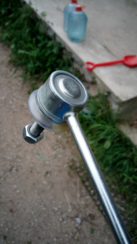

UPD: касательно надежности стоек ТРЕК, вот фоты, на кторых видно, что шарнир и его корпус гораздо больше оригинала. Ну и сколько смазки внутри.

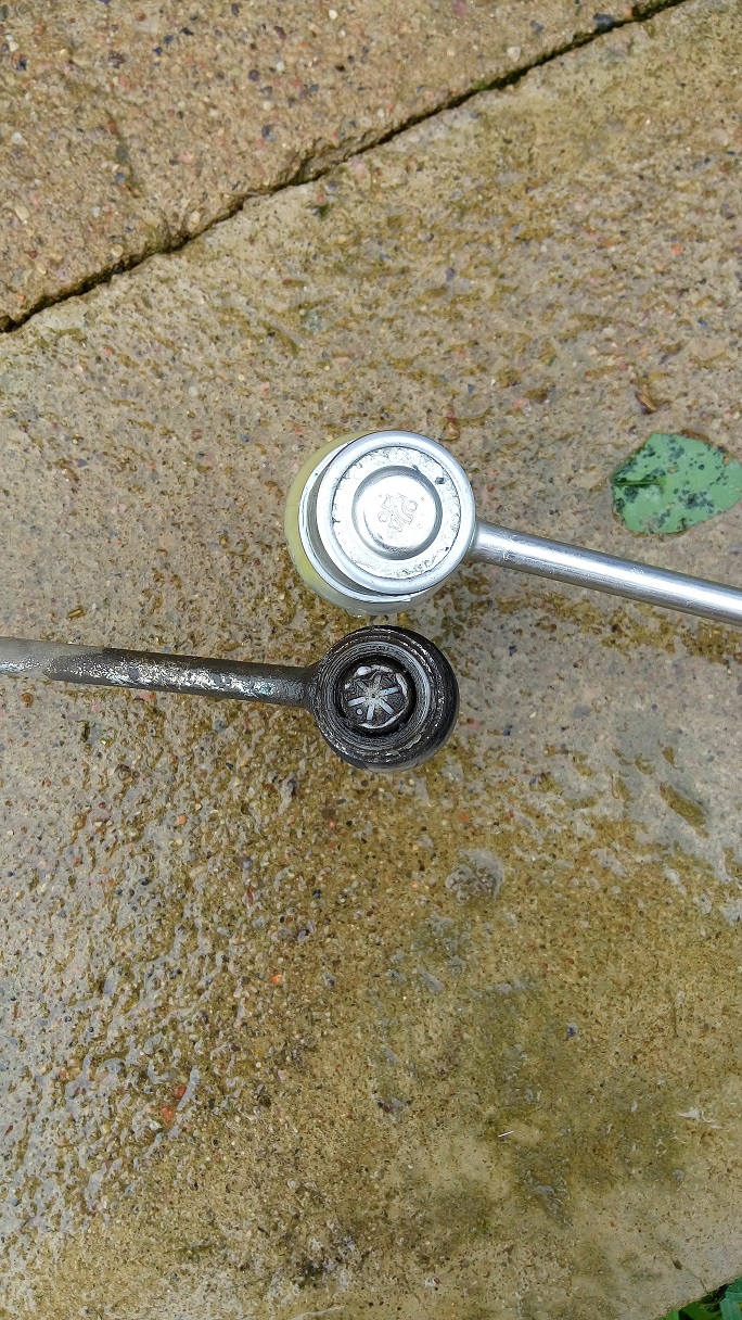

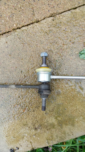

Ладно, поставил передние, будем посмотреть. Причем при установленных стойках стук никак не диагностировался, ни рукой, ни монтировкой. Лишь сняв стойки (по 1 шарниру) был обнаружен один стучащий шарнир.
Бонусом еще фотки сравнения трэка и стока.
