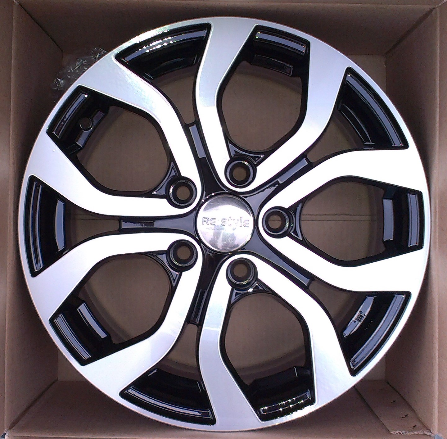

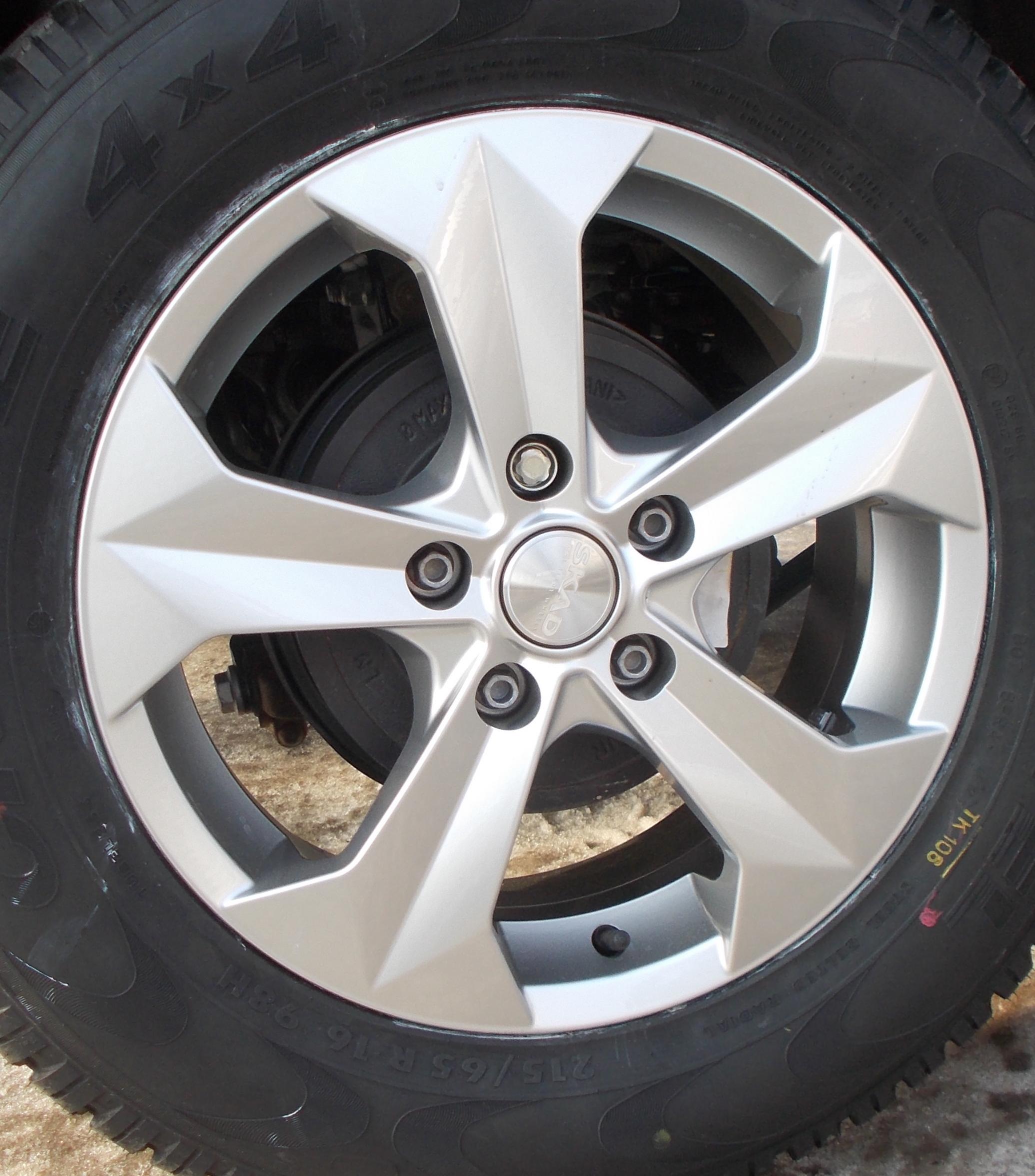

Да вроде на форуме еще 3 года назад фото весов выкладывали, стиляги весят 12,8 кг. Если кто хочет сохранить подвеску, нужно более легкие колеса ставить, литье например. У меня первый комплект литья весит 9,5 кг, второй комплект литья весит 8,5 кг колесо.

Re: Рулевые наконечники
Сообщение от Panzerschreck
11 кг без резины...
видимо у нас разные стиляги
мои весили почти 13 кг
а литье которое поставил
итого 4,5кг на колесо
Сообщение от zhiv
Вы еще с резиной "поиграйте", можно не меньше сбросить чем с диска. Проверено.
