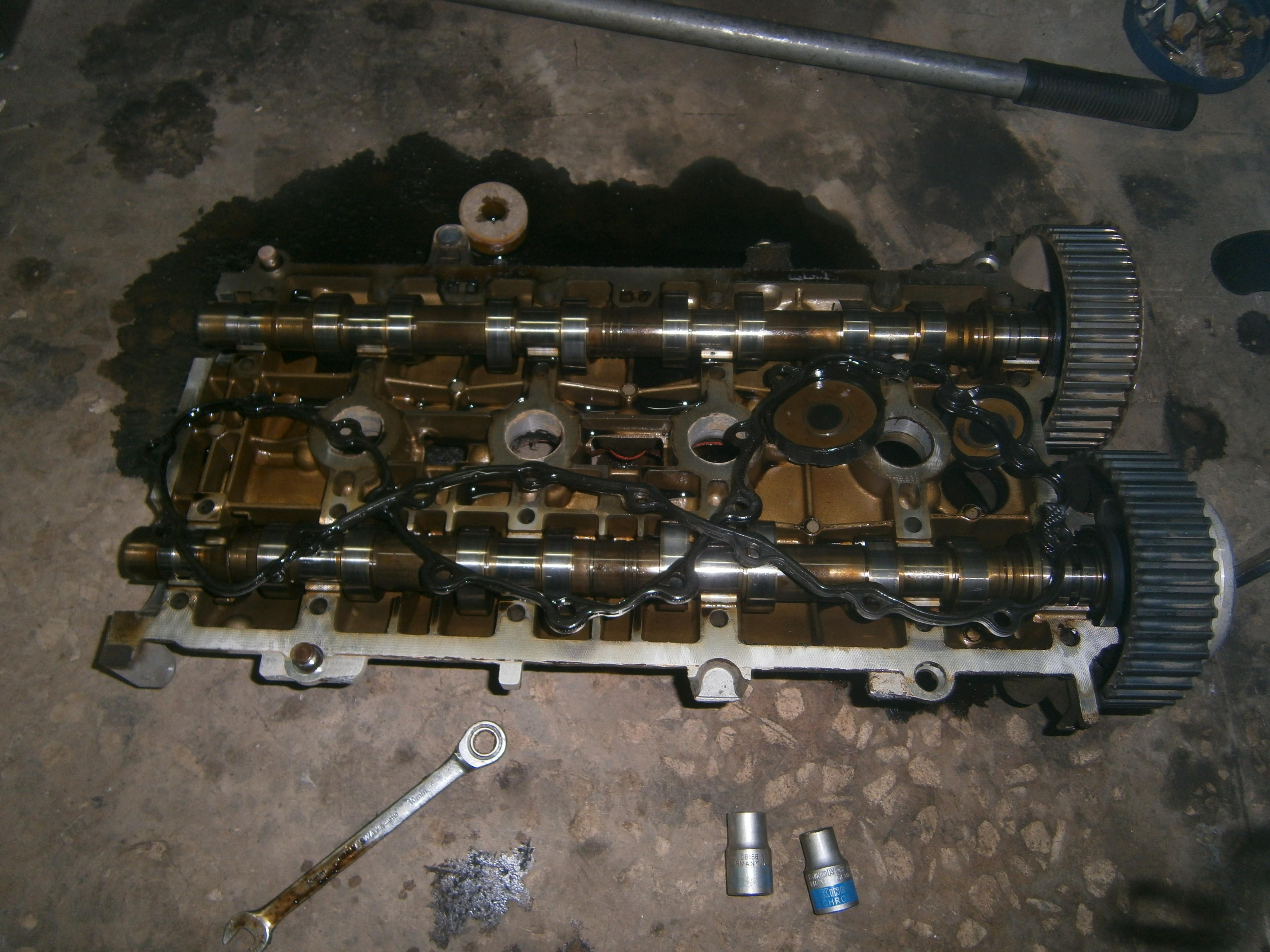

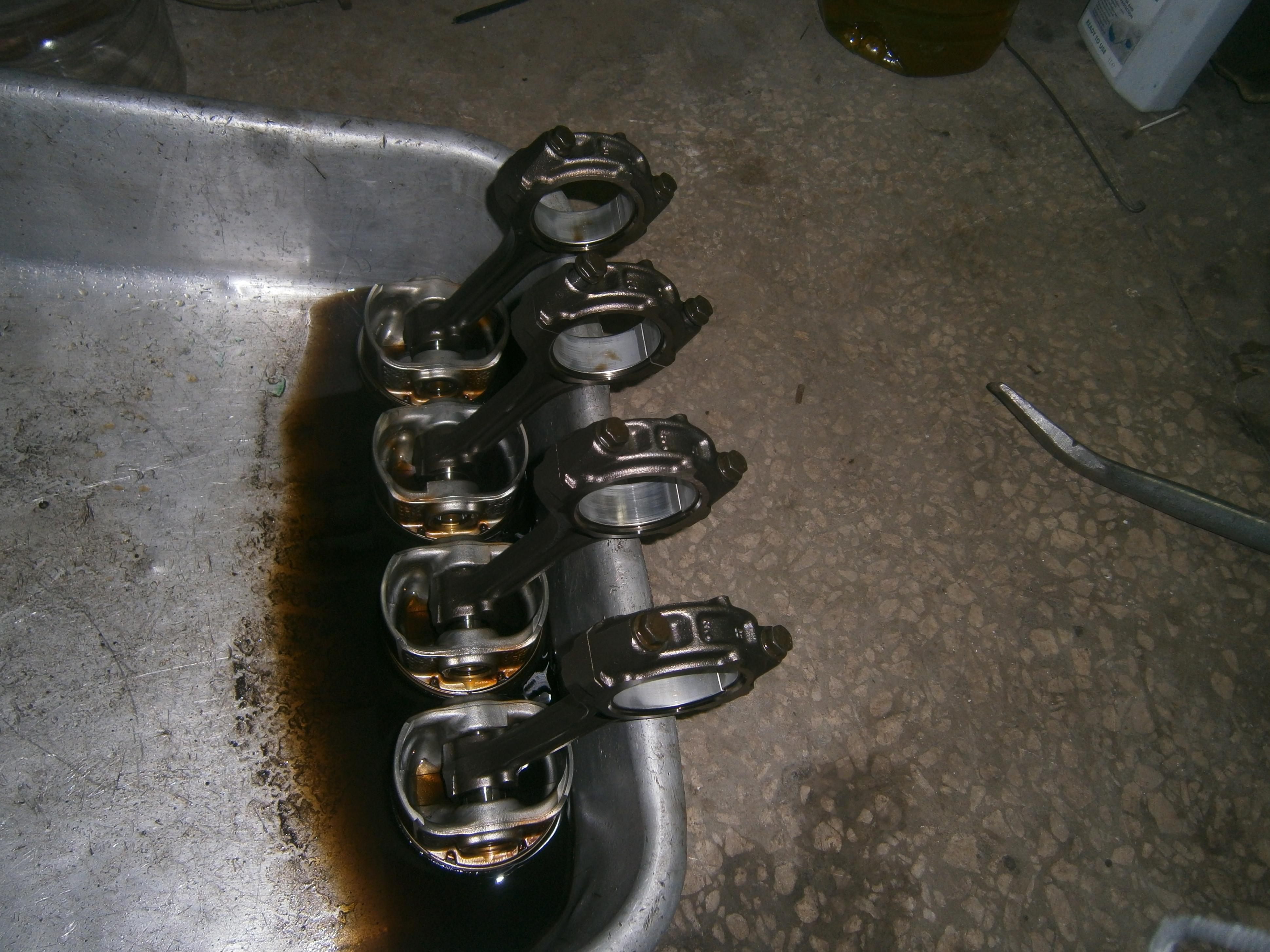

Сообщение от Hudozhnik
Похоже, обнаружил жор масла До этого не было. Проехал 3000 км, долил литр
Добрался и до этой проблемы. З/ч с расходниками (набор прокладок, колец, болтов ГБЦ, шатунных вкладышей, масло, фильтр, антифриз) где то 15 000 + работа (пока не знаю).
видимо, вкладыши средних поршней - под замену:
ID:	88125   Нажмите на изображение для увеличения
ID:	88126   Нажмите на изображение для увеличения
ID:	88127   Нажмите на изображение для увеличения

Вкладыши моторист сказал, лучше оставить, не менять. Причина масложора и перескока ремня одна - долгое буксование на оборотах двигателя, близких к отсечке.
