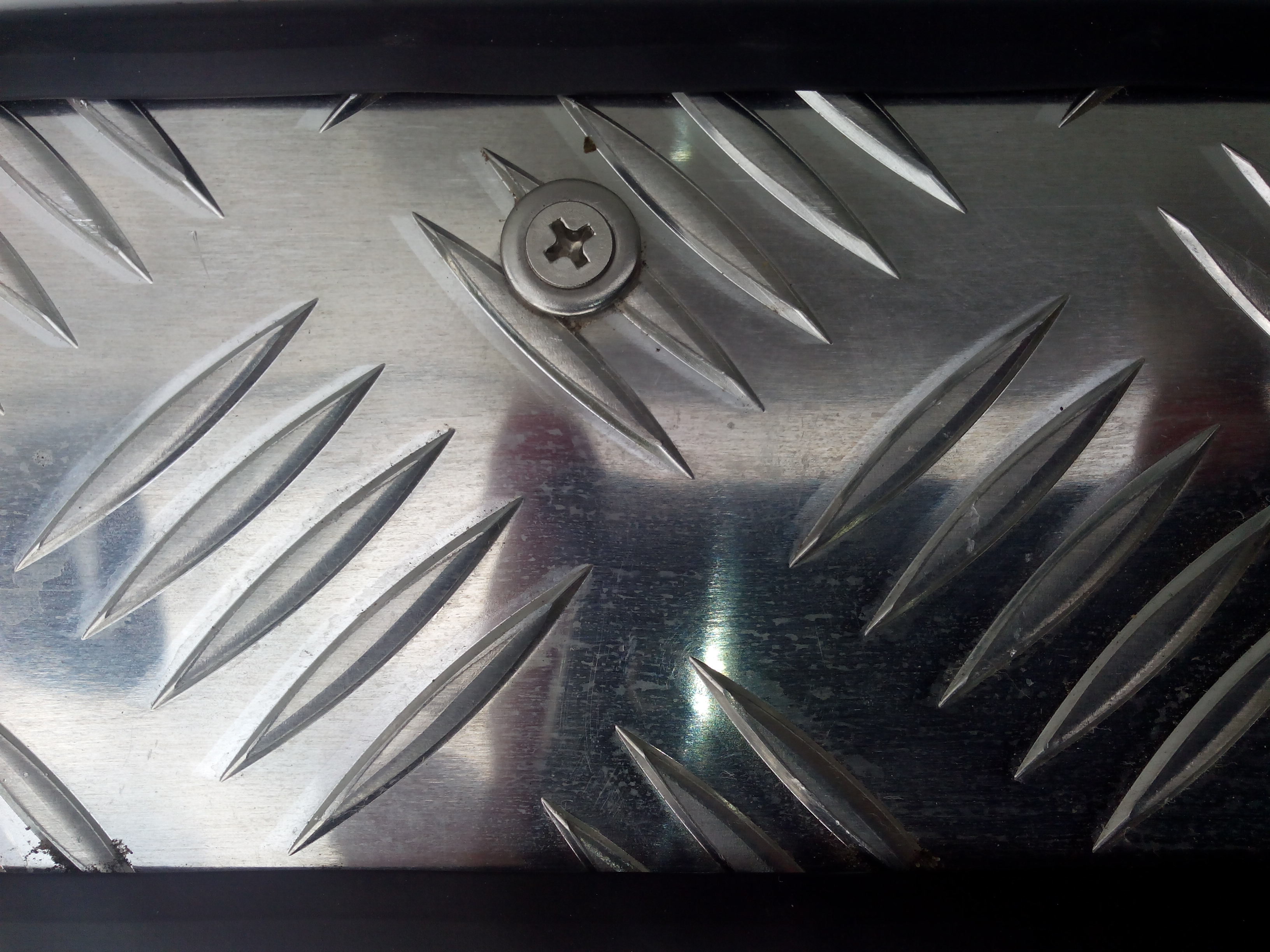

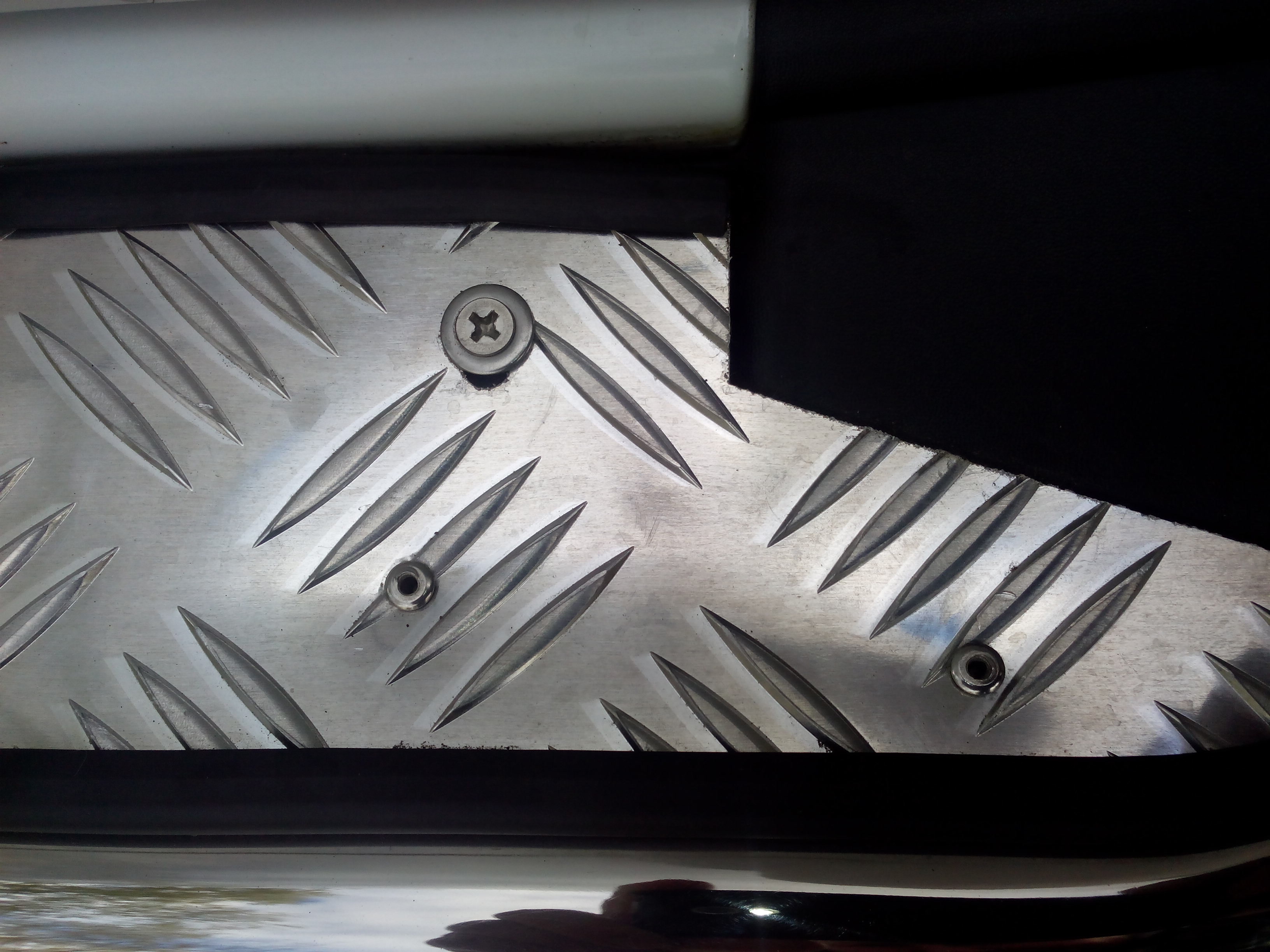

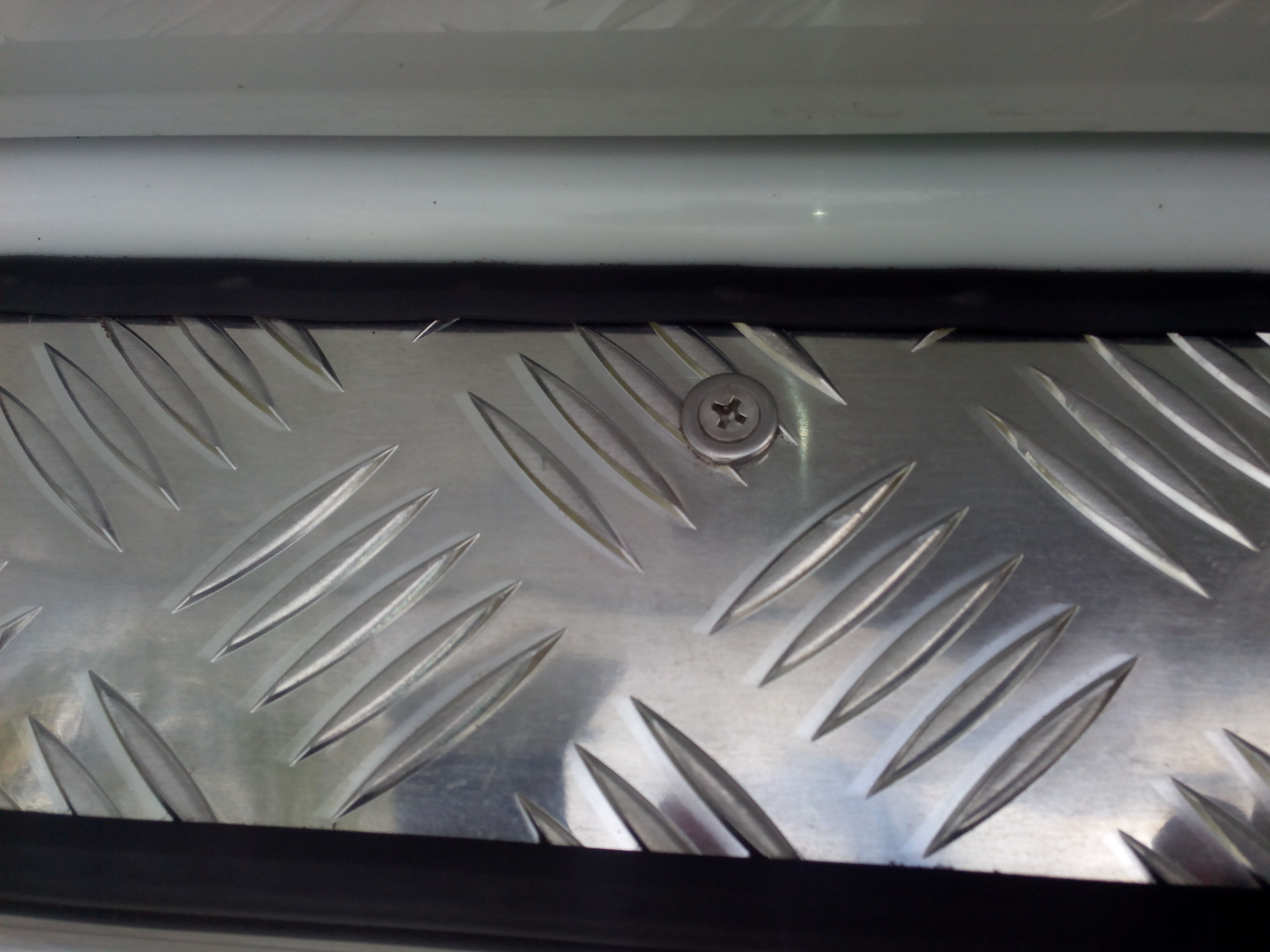

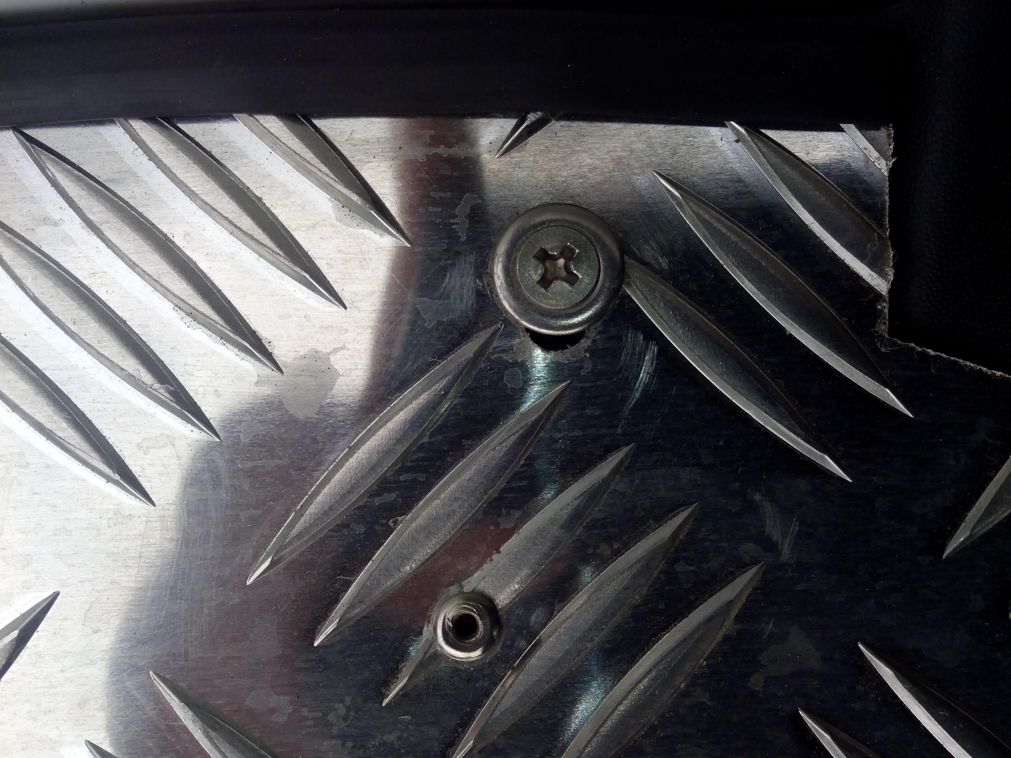

beliash, можно крупно мелкие болтики крепления площадки?

zhiv, да сфоткаю и выложу сегодня

zhiv, Игорь просил так?Нажмите на изображение для увеличения

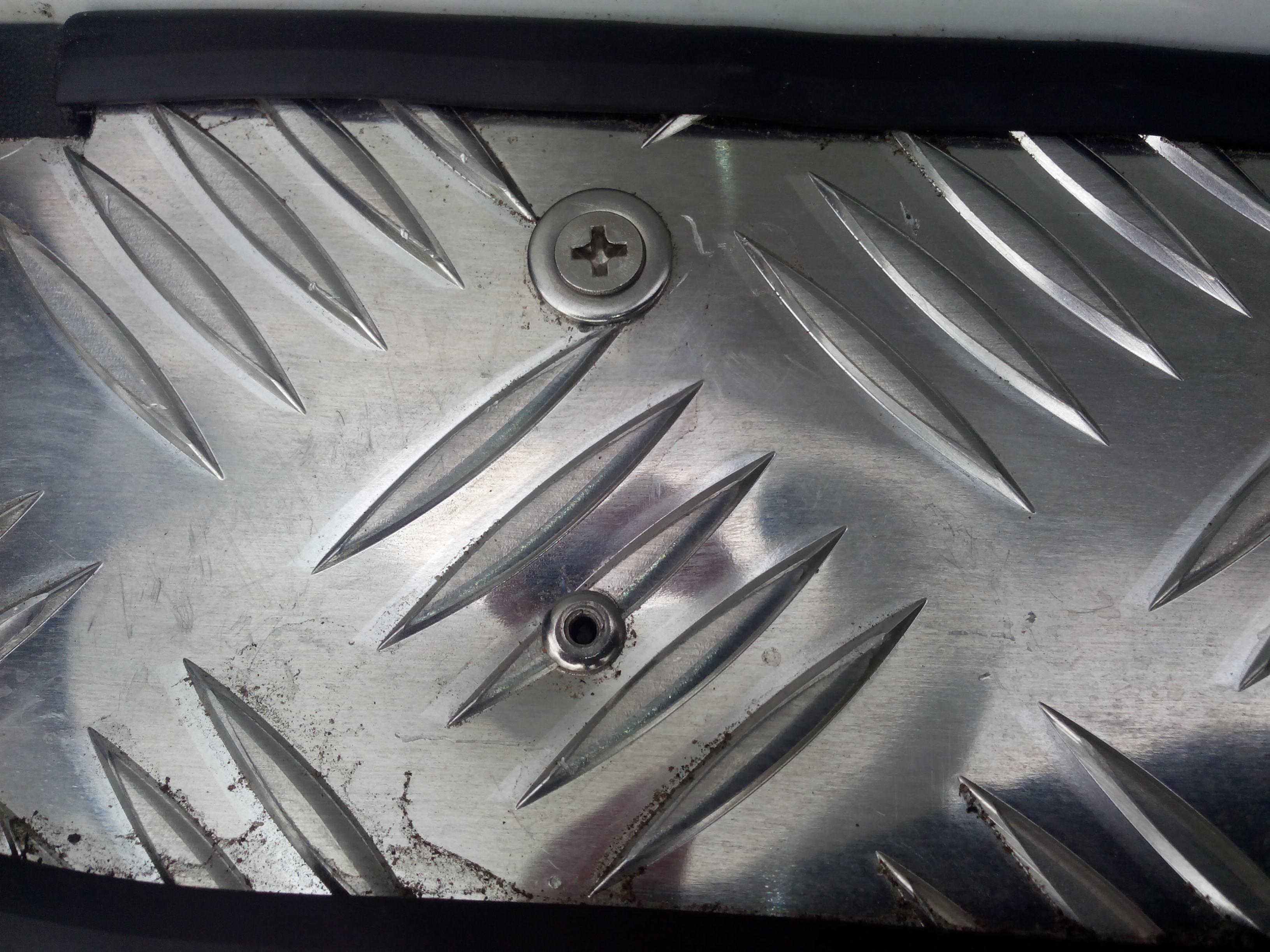

По умолчанию Re: Защита порогов "Эстонец"
ID:	84865zhiv, и ещё

beliash, спасибо. Корявость так и не устранена

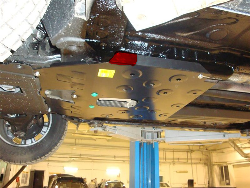

Вчера поставили пороги часа за 4,5, с помощником и без подъЁмника.
Подгонка деталей не идеальная и без помощника вообще не реально установить пороги на место. Качество исполнения так же хромает, уголки которые крепят площадку к трубе приварены на разной высоте соответственно площадка слегка волной идЁт, так же края площадки в заусенцах (напильника не оказалось оставил как есть), но это мелочи.
Важная информация для желающих поставить пороги и у кого стоит стальная защита кислородного датчика от Патриот. Я никак не ожидал этого, но когда дошла очередь до левого переднего кронштейна порогов оказалось, что защита закрывает то место где должен проходить кронштейн. Решили срезать болгаркой часть защиты (на фото отметил что срезано), после доработки всЁ встало на место с достаточным зазором.
Так что у кого подобная ситуация возникнет подумайте заранее, что делать, а то как я резать болгаркой лЁжа под машиной вообще не доставляет никакого удовольствия и делалось на свой страх и риск, предварительно огородил как смог картоном узлы куда летела стружка от резки.

Porsch, подписываюсь под каждым словом, только защиты у меня нет, без болгарки обошлось ))) У меня левый порог встал хорошо, а вот правый в задней части больше от кузова отходит. Притянуть его ближе ни как не удалось. Правда наверное не критично, кроме меня это ни кому в глаза не бросается.

Мда, ничего не меняется... дальше зима/весна покажет... Про защиты от Патриот писал вроде и здесь, но у меня вначале пороги, потом защиты, поэтому наоборот:"Защита катализатора, кислородного датчика и промежуточного подшипника, тоже ложится на левый передний кронштейн крепления порогов ПТ Групп. Но в этом случае нормально и без подпиливания, прижимается болтом крепления."
Еще с защитой топливопровода от Патриот не в ладах
Мой Дастик на DRIVE2
