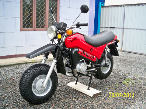

Hunter73, такая "тула" у меня в юности мечта была. Вопрос как эксплуатирующему данную технику - как в грязи она? Действительно ехала или тоже только "дизайн" внедорожный?
До сих пор в пристройках где-то завалена  Скорее всего залегли кольца, "перетопил" как говорится.
А на счет проходимость по грязи скажу одно лишь бы не ронять мотоцикл, если упадешь, поднять, завести в грязи очень трудно. По сырому полю, с травой шла намного лучше чем тот же минск (2 их у меня было), по лужам и грязи тоже лучше, но в меру конечно - причина слабый двигатель с мотороллера, а если упадет на правый бок, то можно было залить контакты и хана, тащи до дома. По трассе больше 80-90 никогда не разгонялась, первая была короткая, хорошо для грязи, 2-3 близкие, а 4 безрааазмеерная, разгоняться на ней можно было по прямой ну очень долго. Я еще сбоку на Тулу прилаживал самодельный багажник, а в нем автомобильный аккумулятор, вот тогда была лафа-с ключа мог крутить долго (на заводку была не очень) и заводил, все рты открывали в то время (1990)

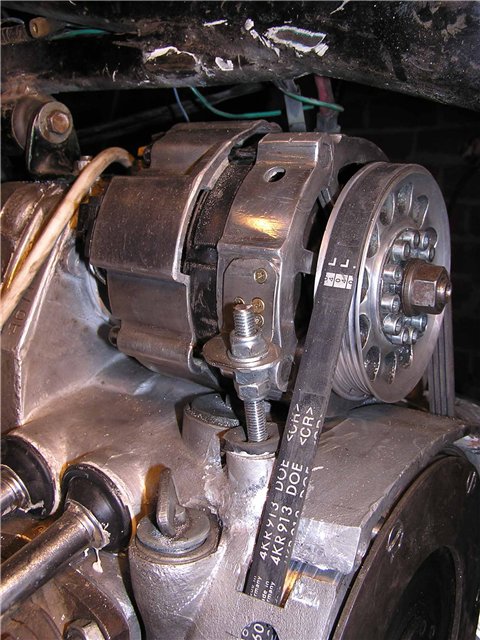

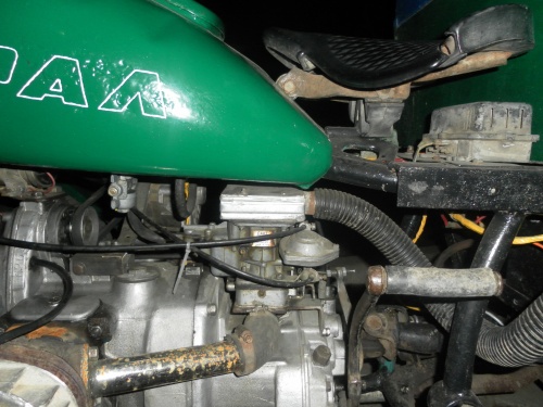

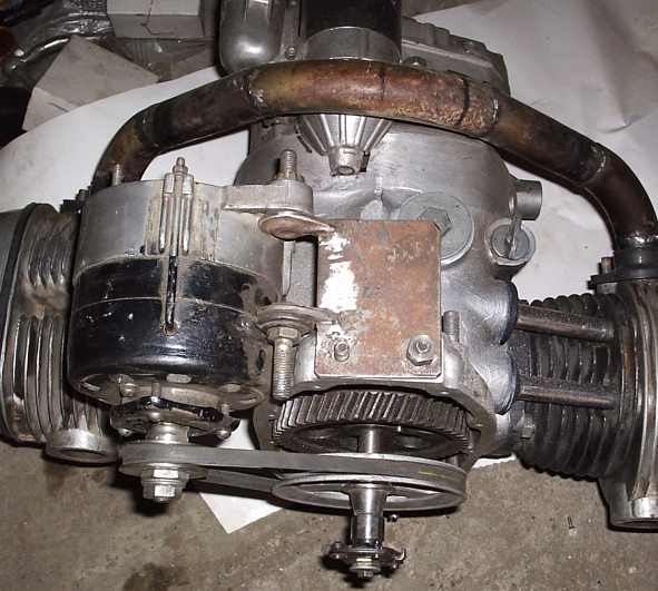

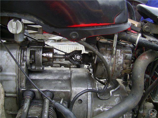

Сообщение от Печникъ
Слышал что в 6 вольтовый блок 12 вольтовый генератор не встанет? Или встанет...
точно, не встанет. только в картер а не блок. мне пришлось новый картер покупать и в него все запихивать. ремень не представляю как замутить, это целое техническое решение , ведь шестерни в гусятнице в масле крутятся, надо как-то вал удлинять сальник ставить и шкив мастырить
почитал, народ с маховика берет ремень, но тоже не совсем просто
еще почитал с минимумом переделок на старый генератор ставят шкив с него ремень на новый -это вроде не очень сложно.
отдельные индивидуумы вообще от воя шестерен ушли
