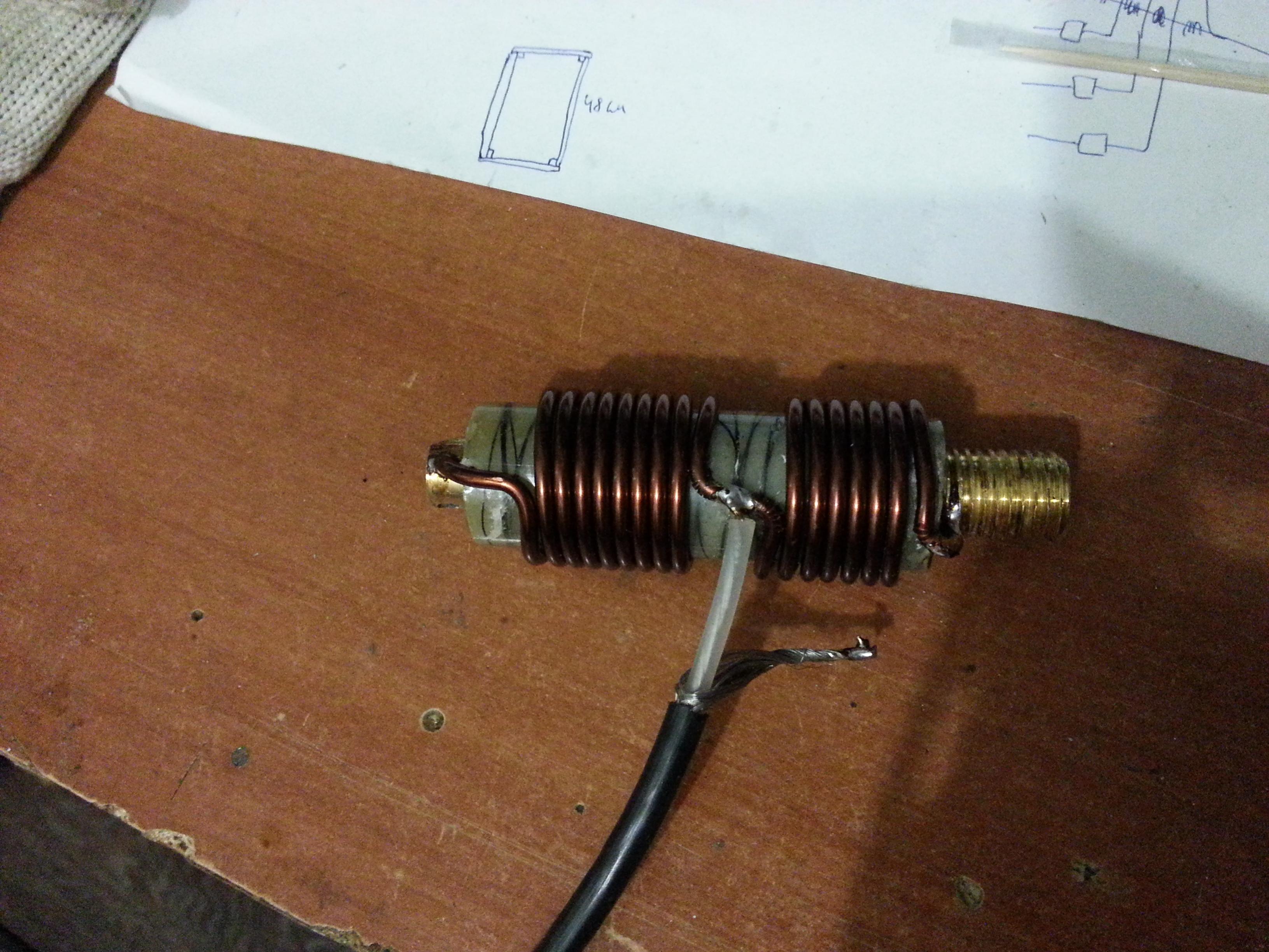

Сегодня на почте забрал штырь от антенны OPTIM CB-2001, начинаю делать каркас для катушки.
Как-то так, мне нравится.

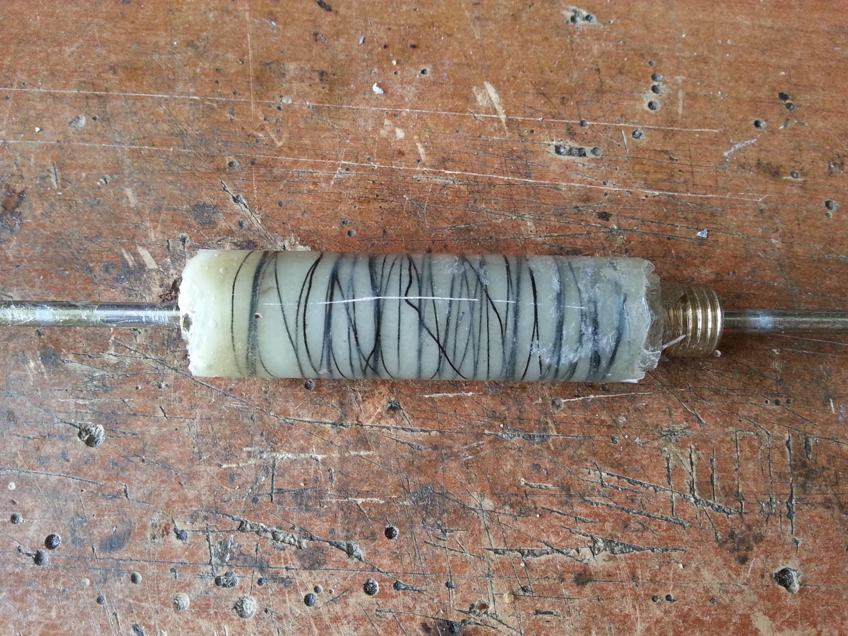

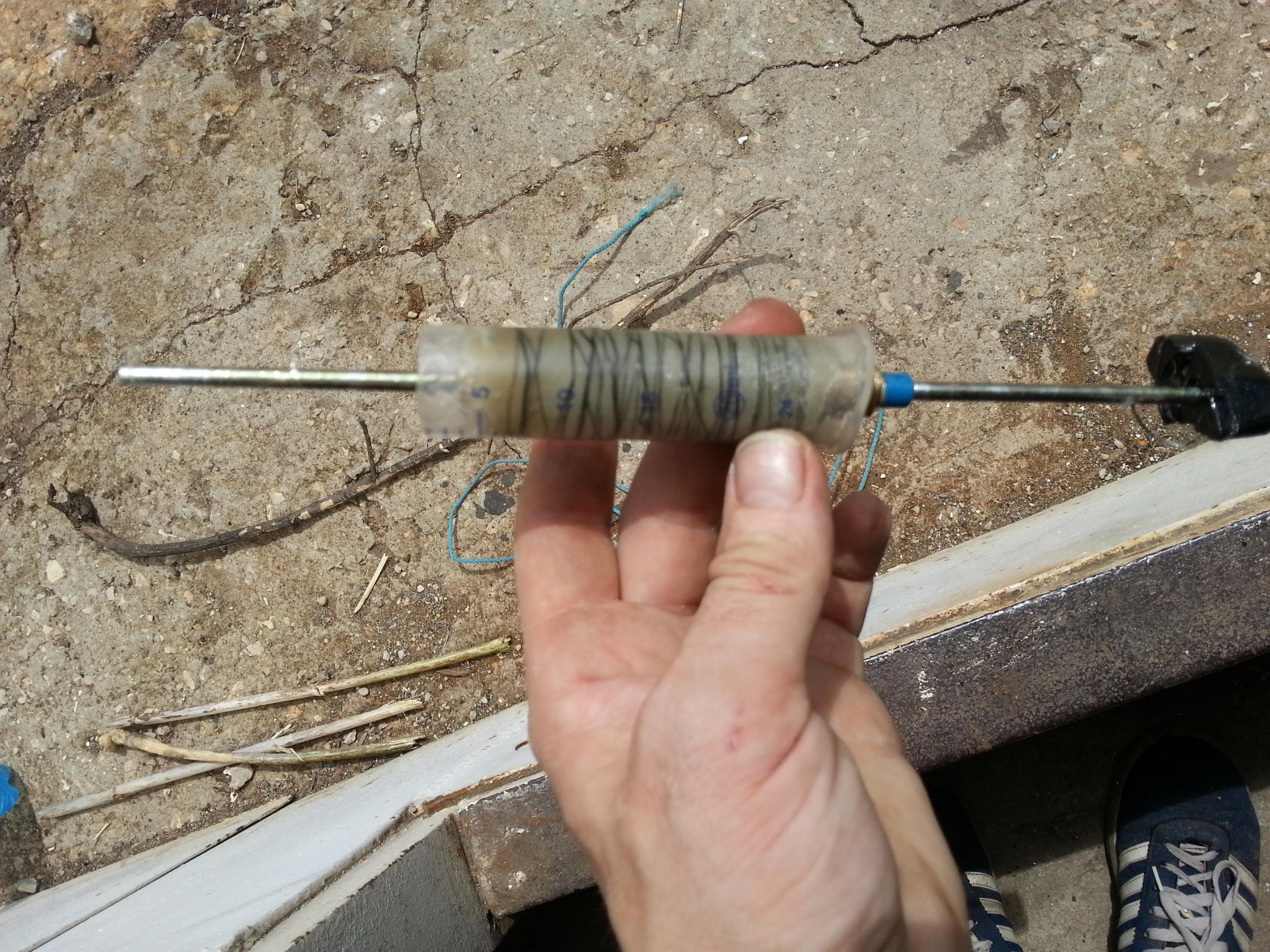

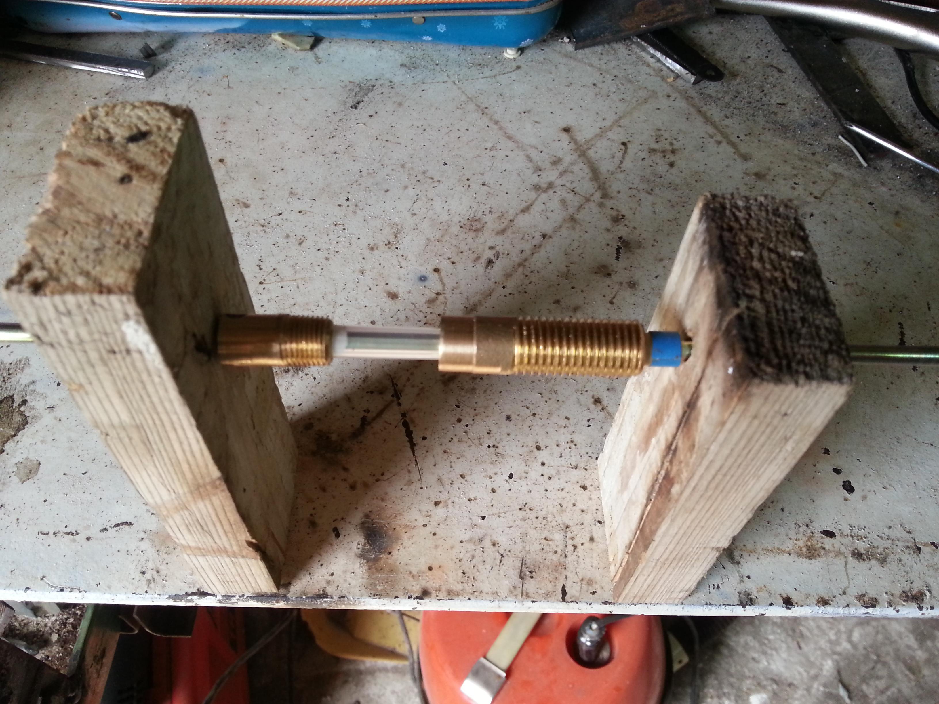

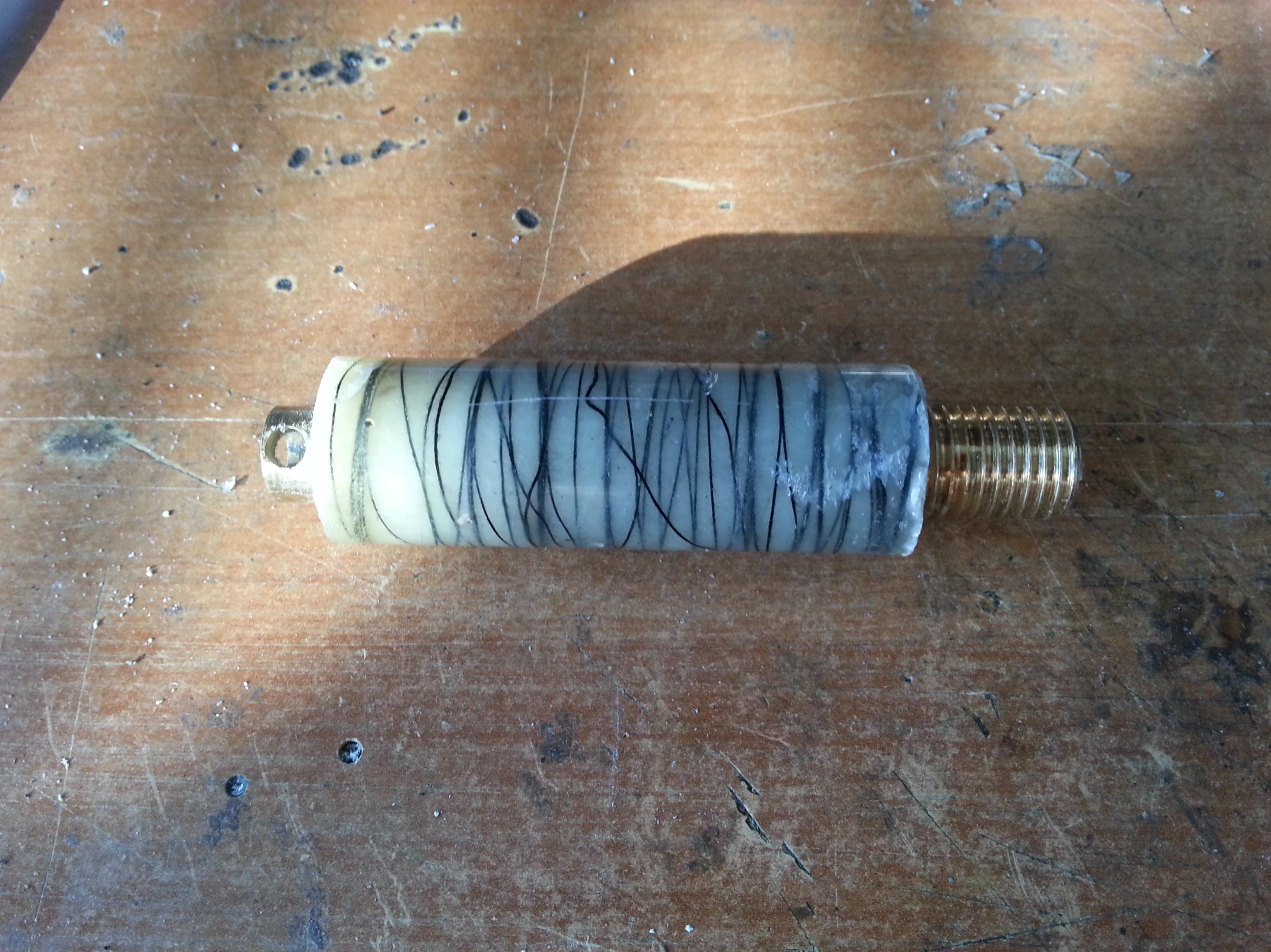

Ну что же, руки дошли до изготовления изолятора для катушки.
Мотается всё стеклотканью на эпоксидке, затем всё запихивается в шприц и оставляем на сутки сохнуть, после вытаскиваем, любуемся на глянцевую поверхность Пока намотал такую катушку, сейчас изготавливаю КСВ для дальнейшей настройки.

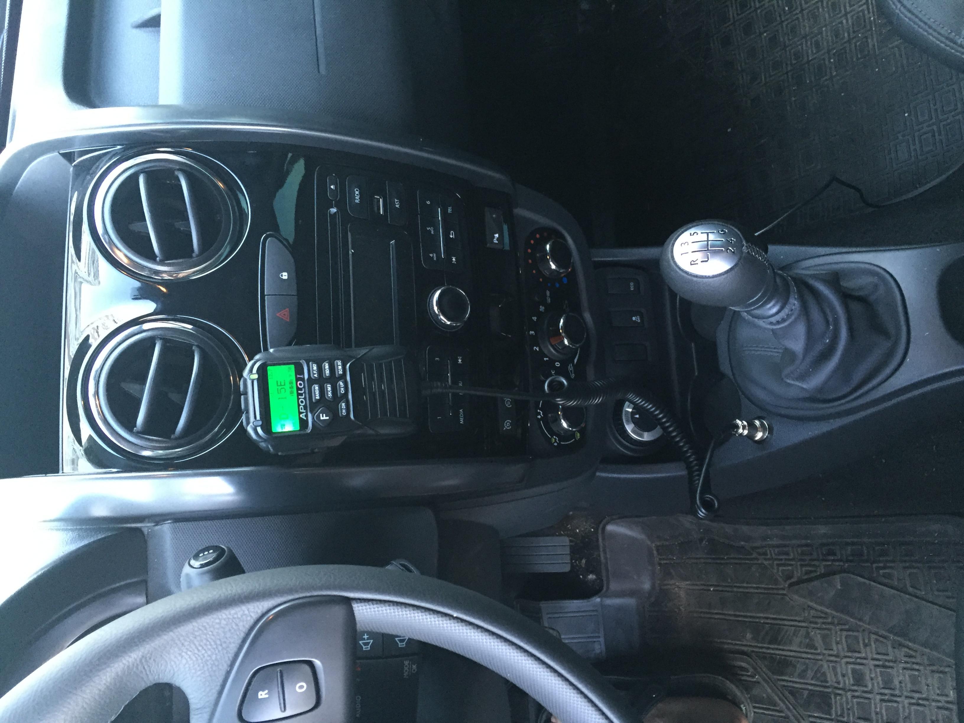

Установил оптим аполо 1 скрыто под , точнее над бардачком внутри панели, и вывел удлинитель так же как стоит прикуриватель рядом с кпп

Сообщение от Ruslan62 Посмотреть сообщение
Ребята, всю голову сломал - куда же поставить рацию, чтоб было удобно, аккуратно и с минимумом порчи машины/пластиков/обшивок...
Накладите пожалуйста у кого, где стоит... ))
Для справки мой дастер нью. Полки нет. Радейка оптим пилгрим.
Заранее спасибо.))
Всем качественной связи)
Фото

Привет!
1 - на другом конце удлинителя "родной" разъём или переделанный?
2 - антенна трехдиапазонная?

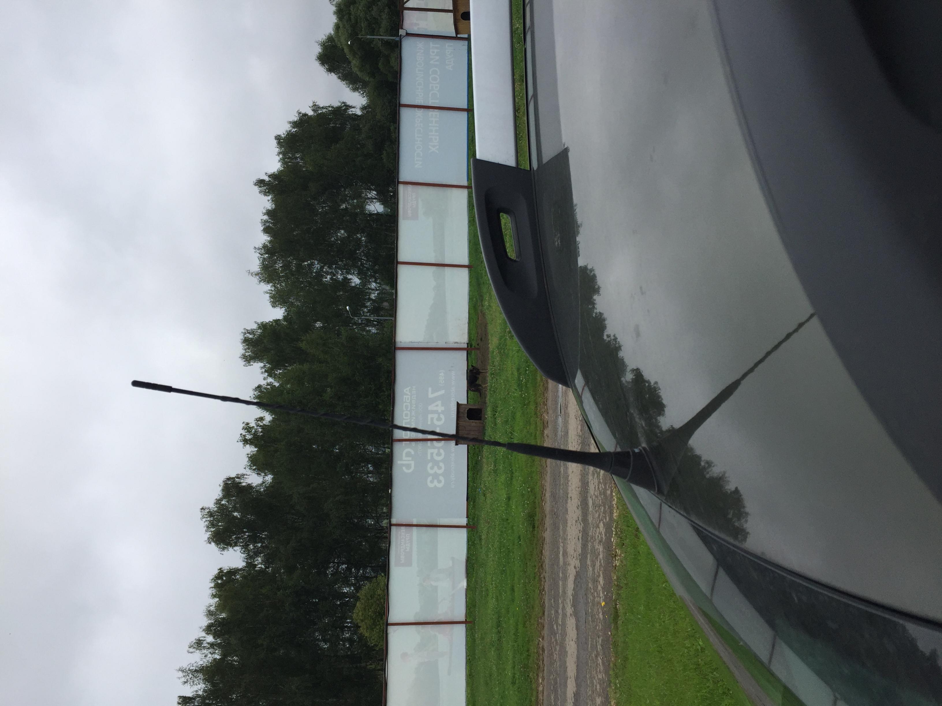

Разъём переделанный , антена Сирио в место штатной

Я ранее покупал "sirio triflex" для установки на другую модель автомобиля. Но не получилось. Если штатную антенну можно было открутить, то к гайке "sirio triflex" ни одним ключом не подлезть.
Радио с неё нормально ловится, по сравнению с родной?

Разницу не заметил,ловит и то и другое отлично! С гайкой да пришлось немного покорячиться и можно это сделать только в 2ем
---------- Добавлено в 15:41 ---------- Предыдущее написано было в 15:40 ----------
Так же , пришлось отверстие рассверливать

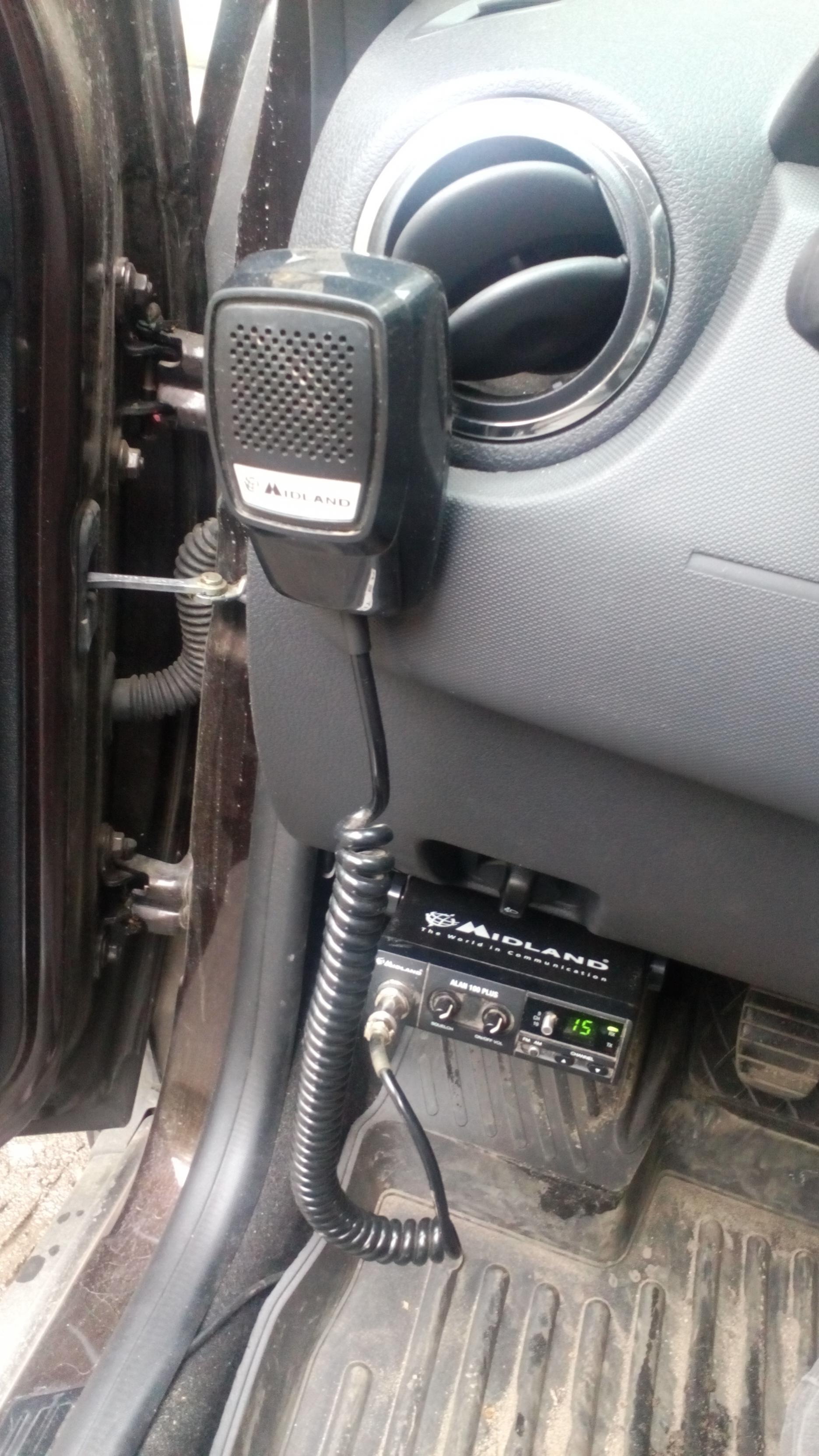

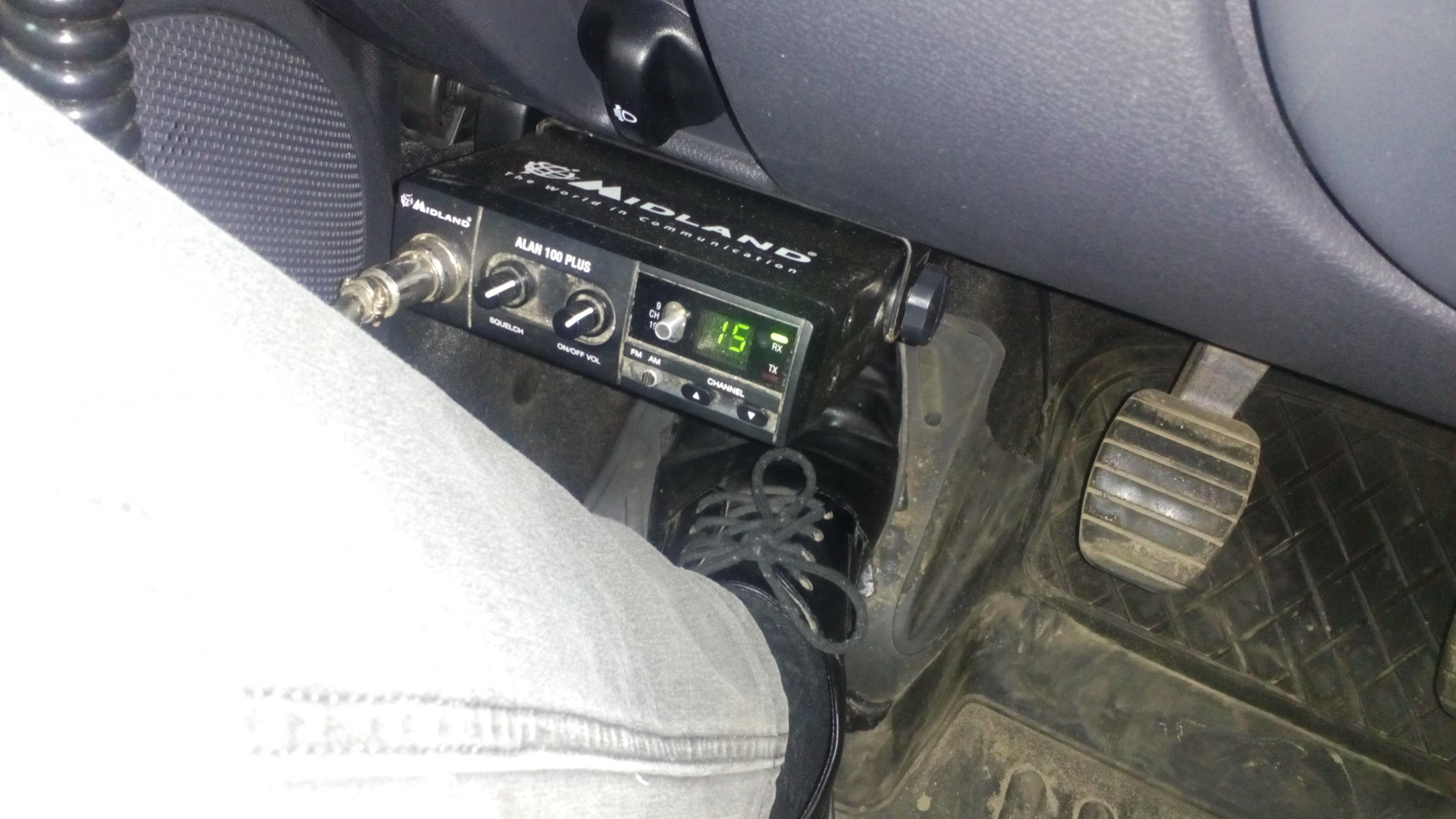

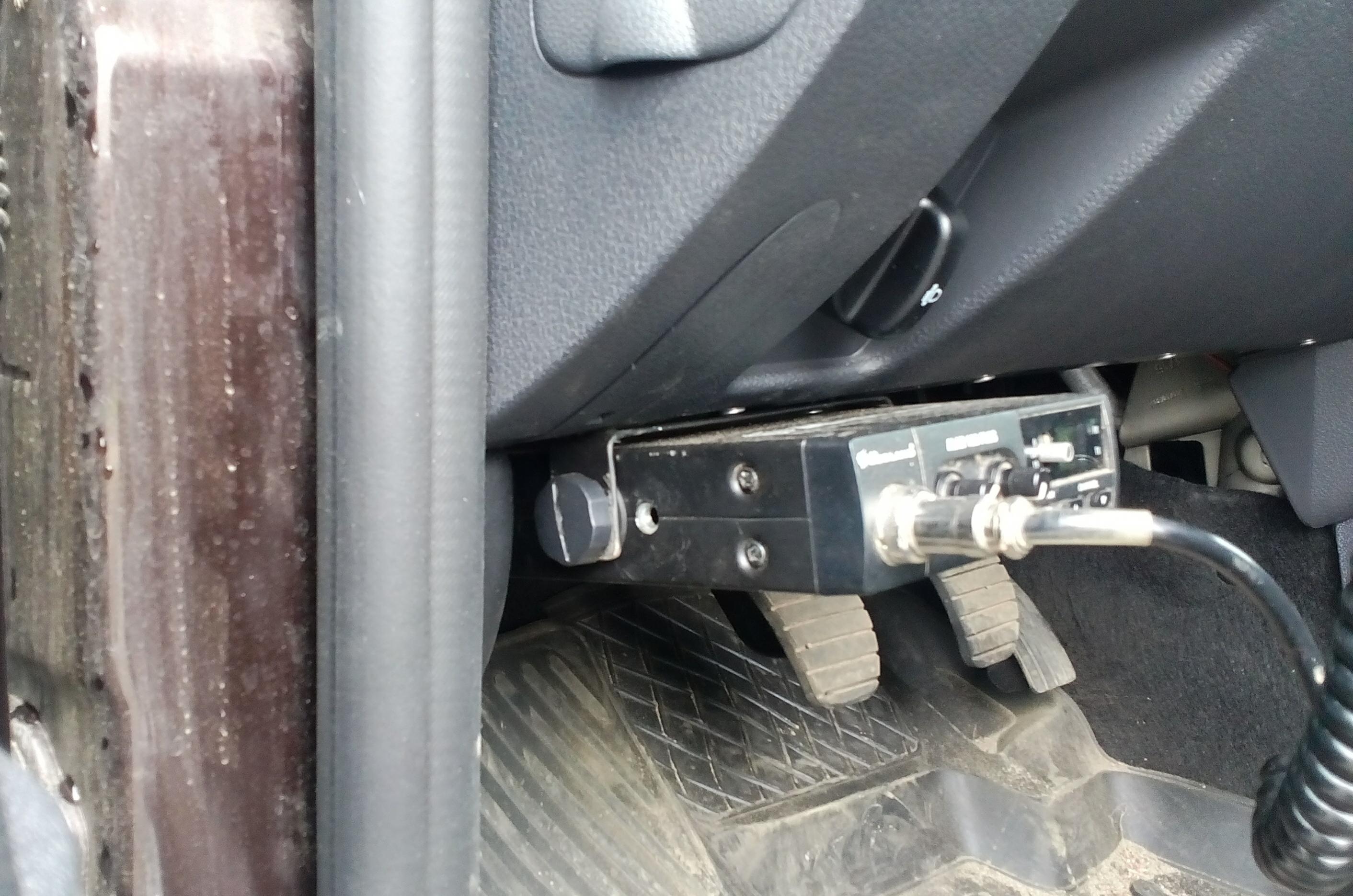

Доброго времени суток, оживлю тему. От прошлой машины осталась рация, и что уж там говорить, осталась и привычка быть со связью. Перед поездкой на юг занялся установкой рации в дастер.
В этой теме не помню, чтобы кто-то устанавливал рацию в этом месте. Из вмешательств в целостность авто ... Просверлил два отверстия по нижней кромке панели для крепления кронштейна, подключил питание непосредственно к проводам прикупивателя.
Чтобы рация не мешала левой ноге пришлось немного укоротить по высоте кронштейн крепления. Вот как-то так. После поездки остался доволен своим решением!

А ногой не получится хорошенько "пнуть" рацию при посадке/высадке? С виду стремновато сидит. В дороге то все норм должно быть.
Старый 23.09.2016, 18:45   #52
Виктор 62.rus
Аватар для Виктор 62.rus
Онлайн: Виктор 62.rus вне форума
Был(а): 21 июл 2024 14:12
Адрес: Рязань
Автомобиль: Duster Expression 4х4 1,5dci 109л.с., т.каштан, +мои хотелки
По умолчанию Re: Место установки рации в Вашем Дасте.
Сообщение от CaptZ Посмотреть сообщение
Пока ей не доставалось! Посмотрю, что будет зимой, в тёплой одежде и обуви.

CaptZ, не, не получится. у меня несколько лет такое расположение, только у меня тантента на левой передней стойке. Очень удобно и моими довольно не короткими коленями ни разу еще не задел. надо фотки крепления тангенты обновить.

Сообщение от Step388 Посмотреть сообщение
Фото
Можно подробнее про место установки, про саму рс, про качество и дальность связи?
