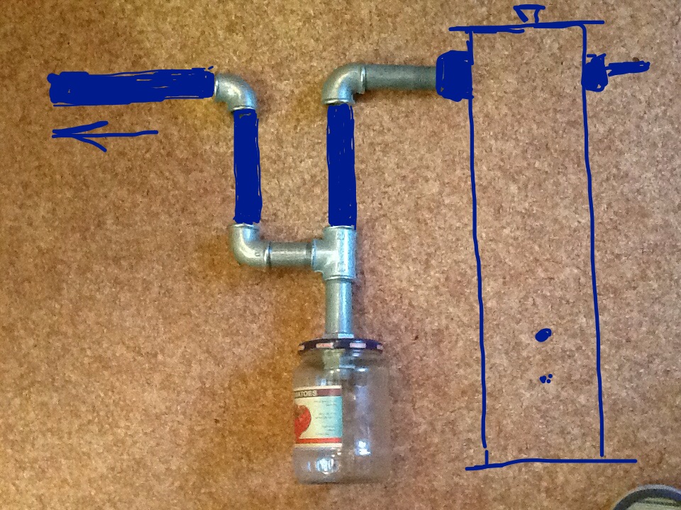

Как думаете, есть ли смысл в данном дополнении к дымогенератору?

[QUOTE=Ашот;762650]Как думаете, есть ли смысл в данном дополнении к дымогенератору?
Конденсатосборник желателен. Только здесь очень уж примитивен и хлипкий, но роль свою выполняет в полном объеме. Я буду делать покрепче из труб.

Конденсатосборник желателен. Только здесь очень уж примитивен и хлипкий, но роль свою выполняет в полном объеме. Я буду делать покрепче из труб. Если не делать сборник , то влага будет вся на поддоне в ящике.

Вот так будет выглядеть конденсатосборник. Крышку для банки можно использовать не только на резьбе ,но и капроновую. Труба к крышке крепится двумя гайками. Так будет крепче. Длину сгонов можно менять.

Сообщение от Дуся 69
ИМХО. но кпд этой версии будет меньше, чем примитива на видео.
Как бы - смысл в охлаждении, из-за чего и образуется конденсат.
В Вашей версии - можно банку не вешать, просто длина трубки до камеры увеличивается.

Сообщение от Дуся 69 Посмотреть сообщение
И все это, сделав гврметично , надо погрузить в ведро с водой

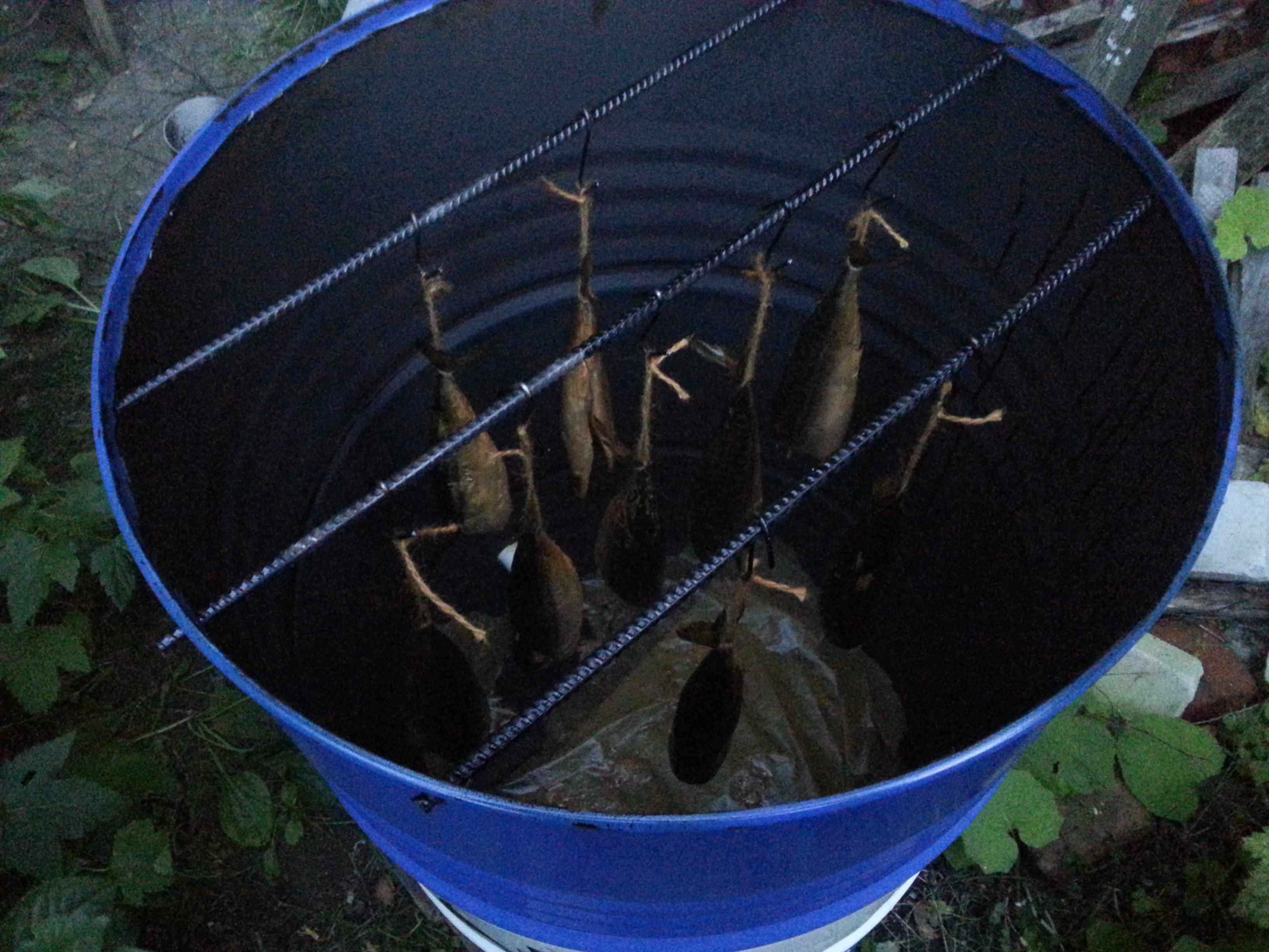

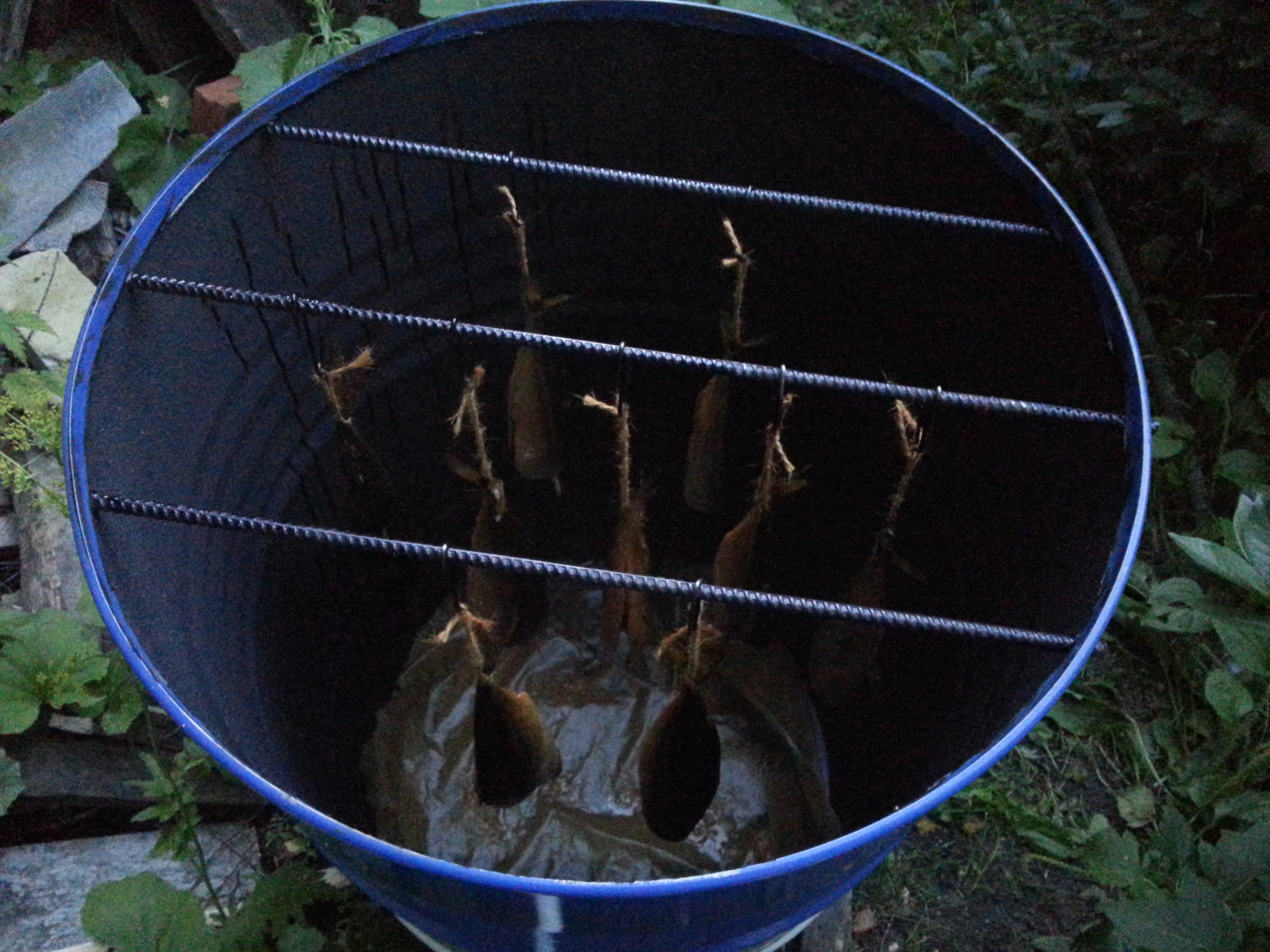

Всем привет! Я копчу дымогенераторм "Hobbi Smoke" в бочке 200л. Скумбрия после засолки должна подвялиться 4-10 часов.Затем само копчение 7-8 часов.Крупная рыба ( Лакедра) коптится сутки.Мясо коптится 2-3 суток.Меньше нельзя! Без предварительного подвяливания(сушки на воздухе) холодное копчение не допускается.Температуру дыма регулирую трубками разной длины.Температура не должна превышать 34°.После копчения продукт должен отдохнуть (подсохнуть) ещё минимум 3-4 часа.Холодное копчение-процесс долгий.

Вот вид готового продукта.Скумбрия хол.копчения.

Любой конденсатосборник лучше , чем вообще без него. Хотя и без него многие коптят и нечего. Тогда и фильтр желателен для дыма , от смол. Я думаю , кто коптит сам , доволен своим продуктом. Неивестно что мы покупаем в магазине и как ее коптят. Идеала не добиться, да и где та черта идеала.

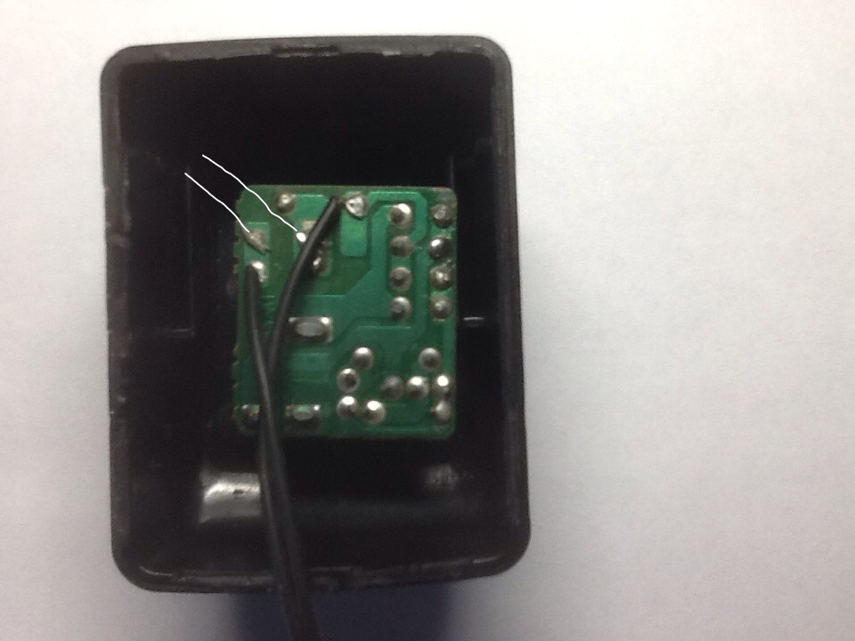

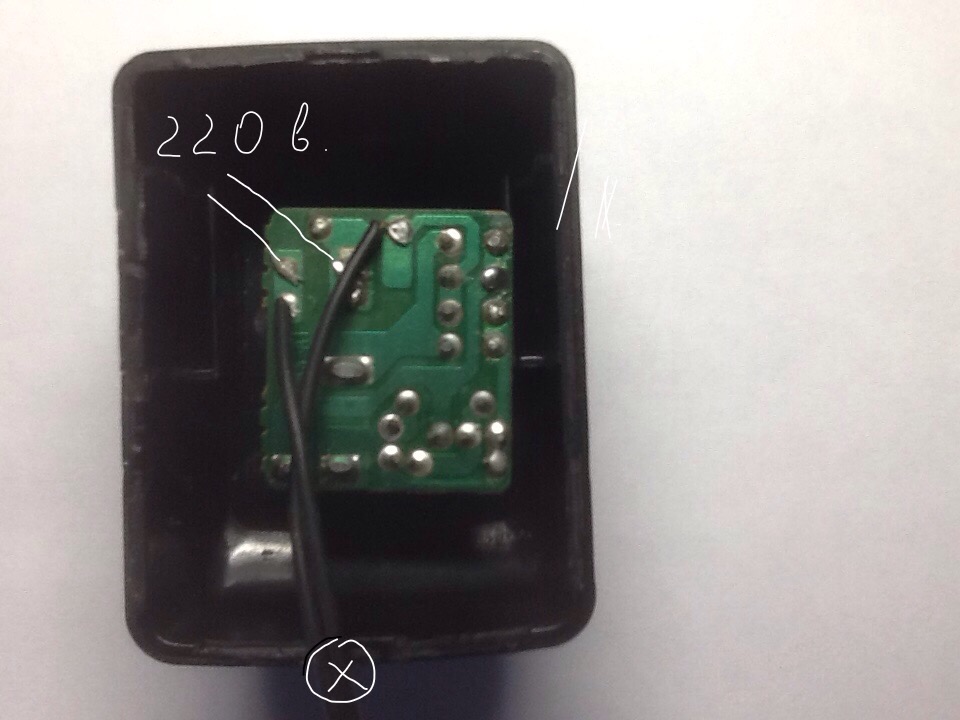

Прошу помощи. Компрессор без регулятора. Снял с настольной лампы, подсоединял, все работало. Пока монтировал в новый корпус, отвалились провода, но это не беда, видно откуда, помечено белыми линиями.. Беда в том, что забыл какие провода на выходе к компрессору, белые или чёрное? Боюсь спалить!

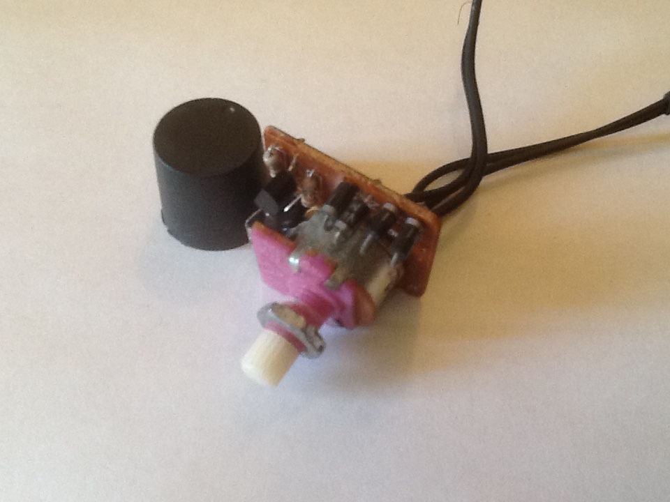

Вот такой регулятор.

С регулятором разобрался. Все работает. Вот такое соединение.

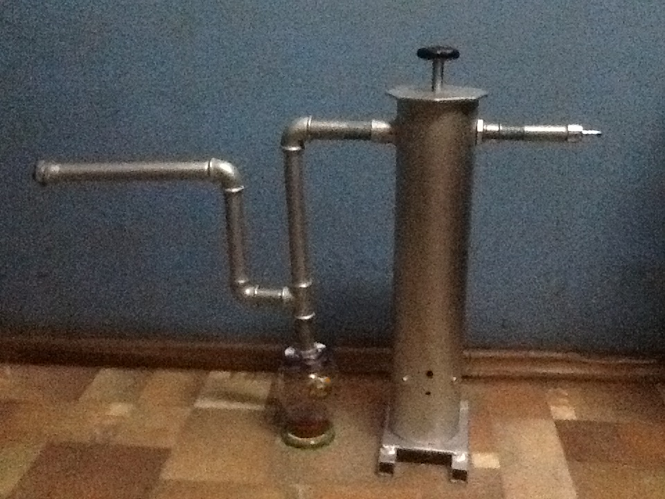

Вот и дополнил дымогенератор конденсатосборником.

А зачем? Что он даёт? Дым пока дойдёт до шкафа, уже охладится и в самом шкафу выпадет в конденсат.

Сообщение от aca300 Посмотреть сообщение
Конденсат этот , тёмная сильно пахнущая жидкость , коричневого цвета, это жидкий дым. Для меня лучше он выпадет в банку, чем на поддон в самом шкафу для копчения, да и мыть банку так не надо , как поддон в шкафу. Основная цель конконденсатосборника не как охлаждение, а сбор жидкого дыма.
