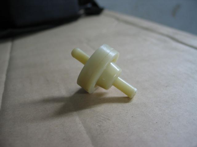

Обратный клапан - наше всё. А лучше ставить тройник от митсу m850641, два зайца одним выстрелом, и никакого колхоза, просто замена тройника. И ещё, я на старом дастере сделал так, что после тройника прямой тракт ведёт к водительской форсунке, а угловой - к пассажирской, потому как водительская в стоке брызгает с запаздываением, раздражает...
Тройник заказал на емексе, в пути, обратный клапан на задний омыватель куплен ранее, делать буду всё зараз...

Обратные клапана сразу от ваз-2108 воткнул: они большие и страшные, но как ни странно везде помещаются и все нормально работает.

Ворчун2014, У них ценник - копьё, это их плюс, но диаметр велик. Натянуть конечно можно, но... Я такой когда-то покупал, для какой-то из своих машин, для омывателя, но так и не приспособил... Из-за диаметра... Просто 20 рбулей и 100 рублей это разница большая, но в данном случае и 100 рублей не обременительны и беспроблемны в установке.

ставил, снимал - проблем не было. В о...пе пламя играло, ждать не хотелось на заказ. на дастере трубки не шибко маленькие и очень мягкие.
