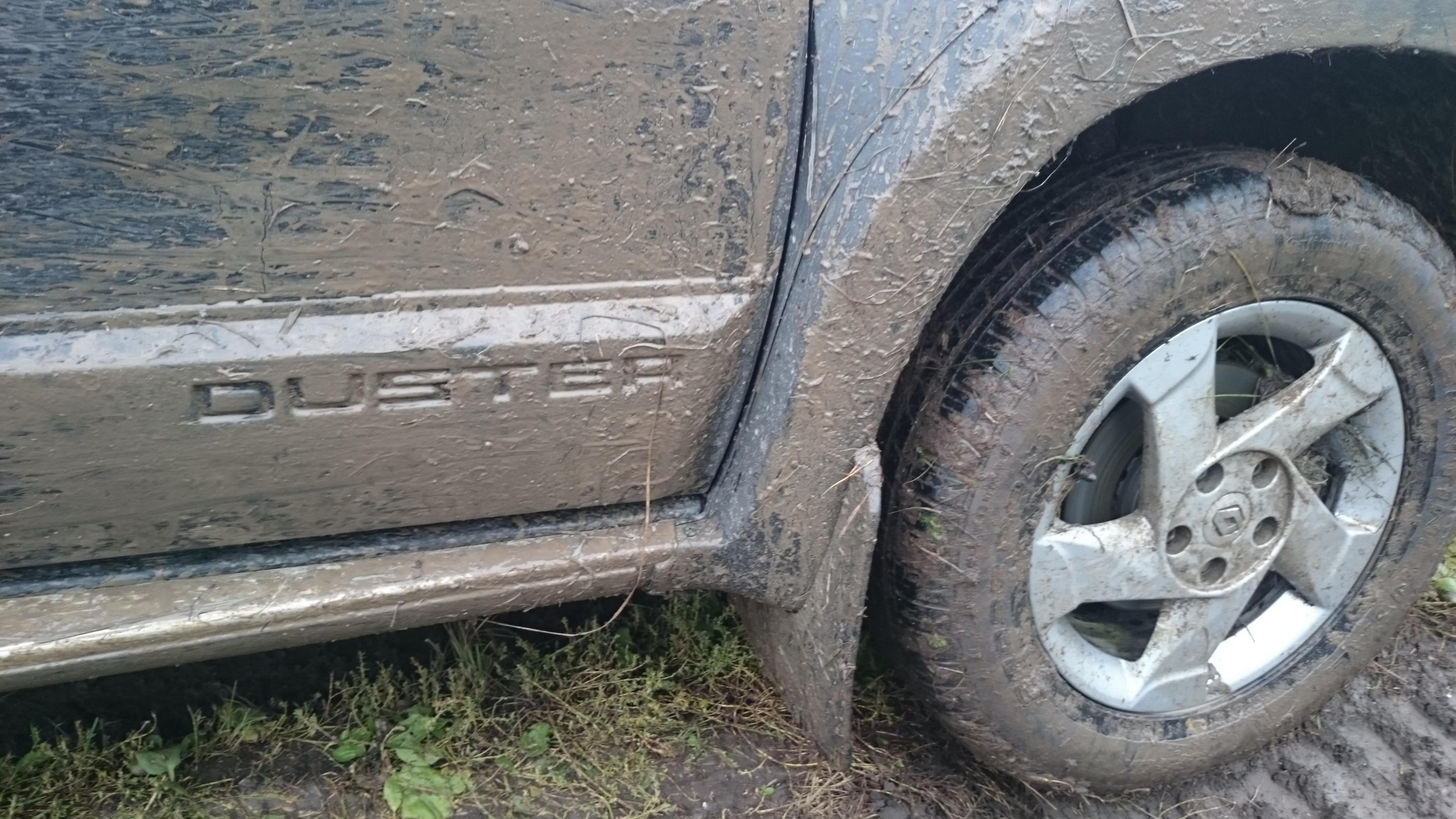

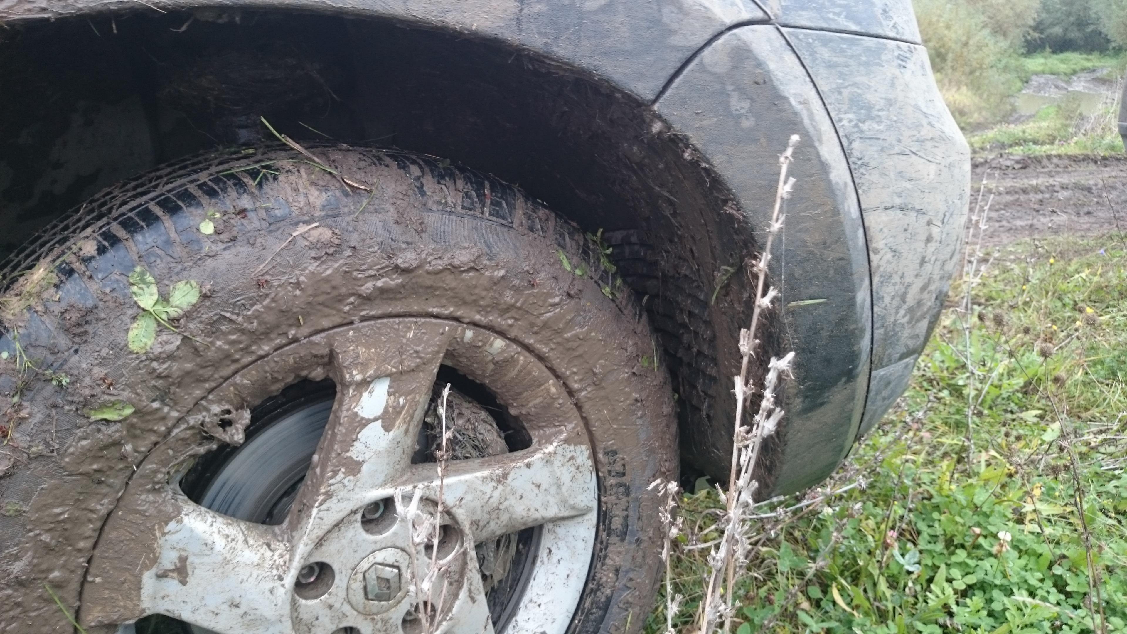

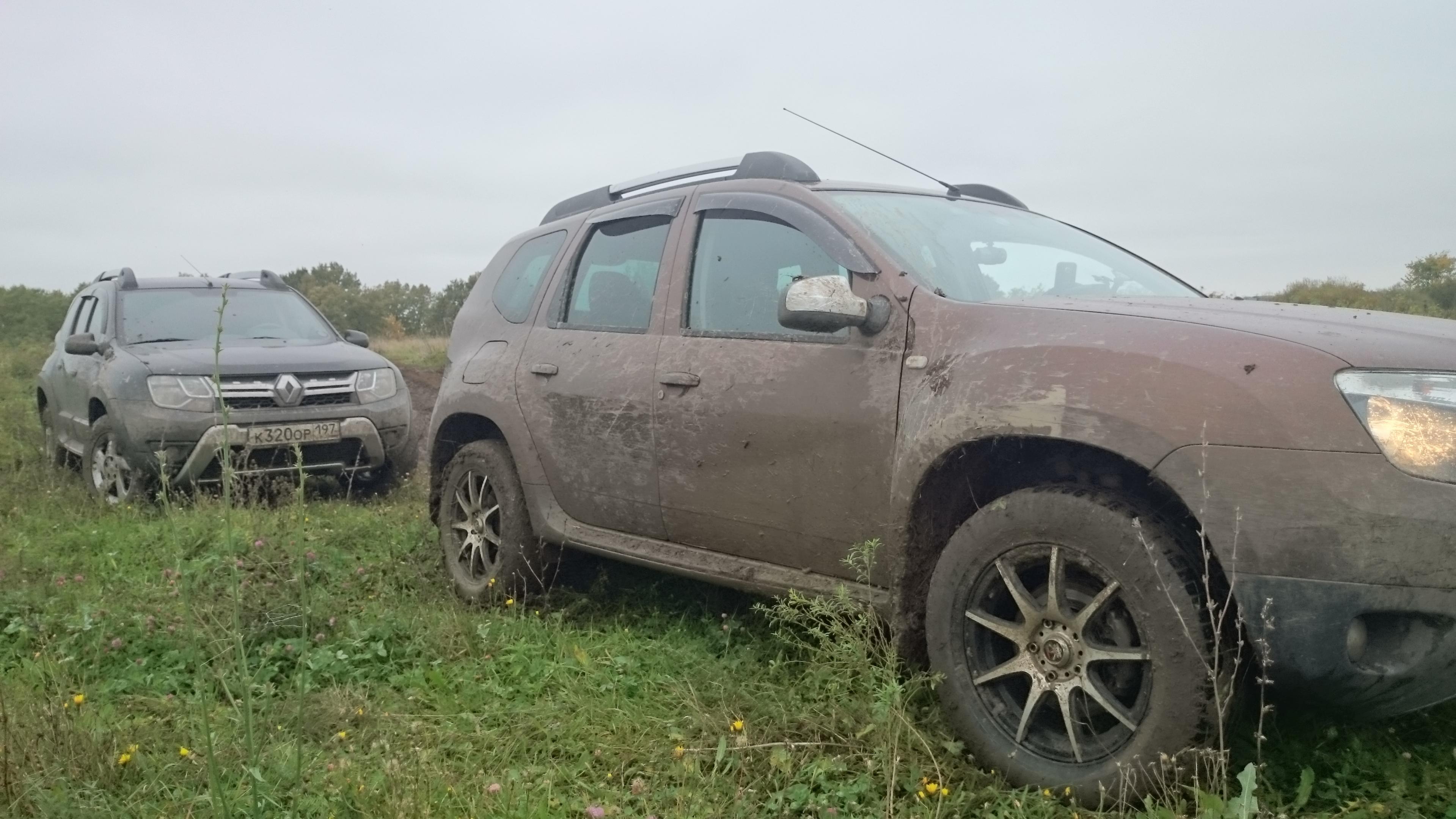

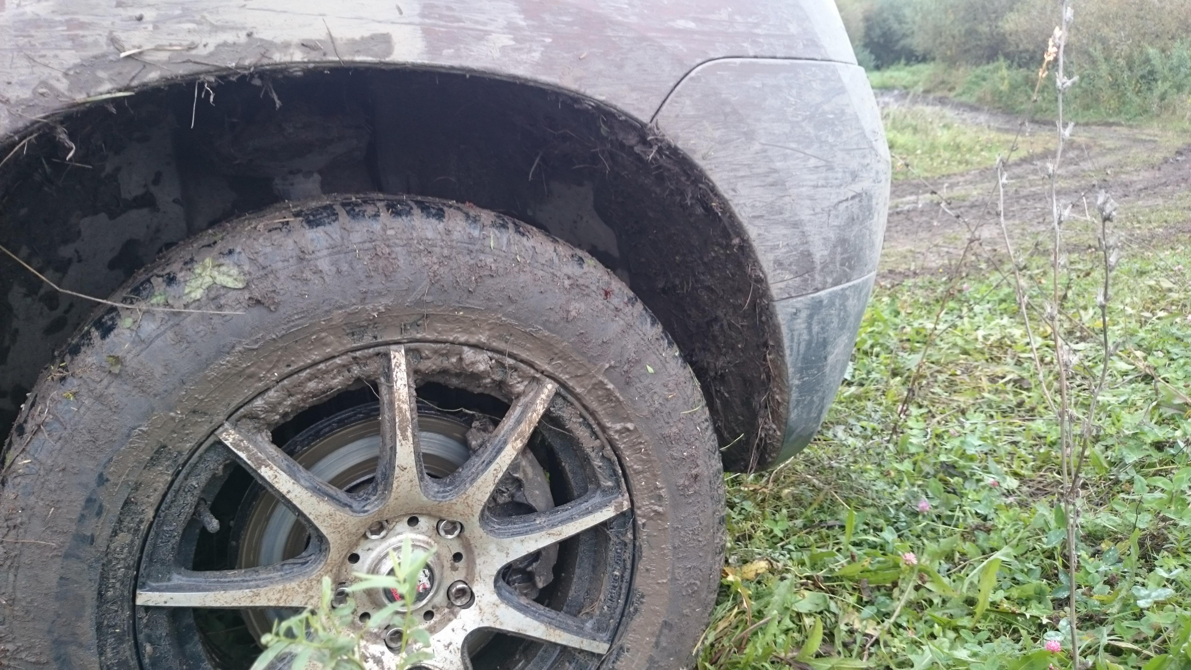

Ну вот и состоялось первое грязевое крещение.
На выходных смотался в Рязанскую область на рыбалку.
В общей сложности, без малого 50 километров намотали по раскисшей и разбитой тракторами и братьями-рыбаками, дороге.
В составе Форд-Рейнджера и ещё одной Дуси 12-ого года выпуска, на ручке.
Так как я шёл в кильватере колонны, ни разу не сел, ибо видел траекторию прохождения впередиидущей машины и заранее выбирал более выгодное положение колёс в колее. Брюхом тёрся, канешн, но удачно, без засад.
Единожды, на подъёме, забыл переключить АКПП в ручной режим и когда уже до ровной площадки оставалось, как говорится, рукой подать, произошло переключение на вторую передачу. Но Дуся сдюжила и практически вползла.
Обратил внимание на то, что с моими штатными литыми лаптями хужее очищаются передние тормозные супорта, нежели у товарища, с дисками, имеющими бо́льший шаг между спицами.
А так, ничего не перегревалось, не отключалось, не отказывало.

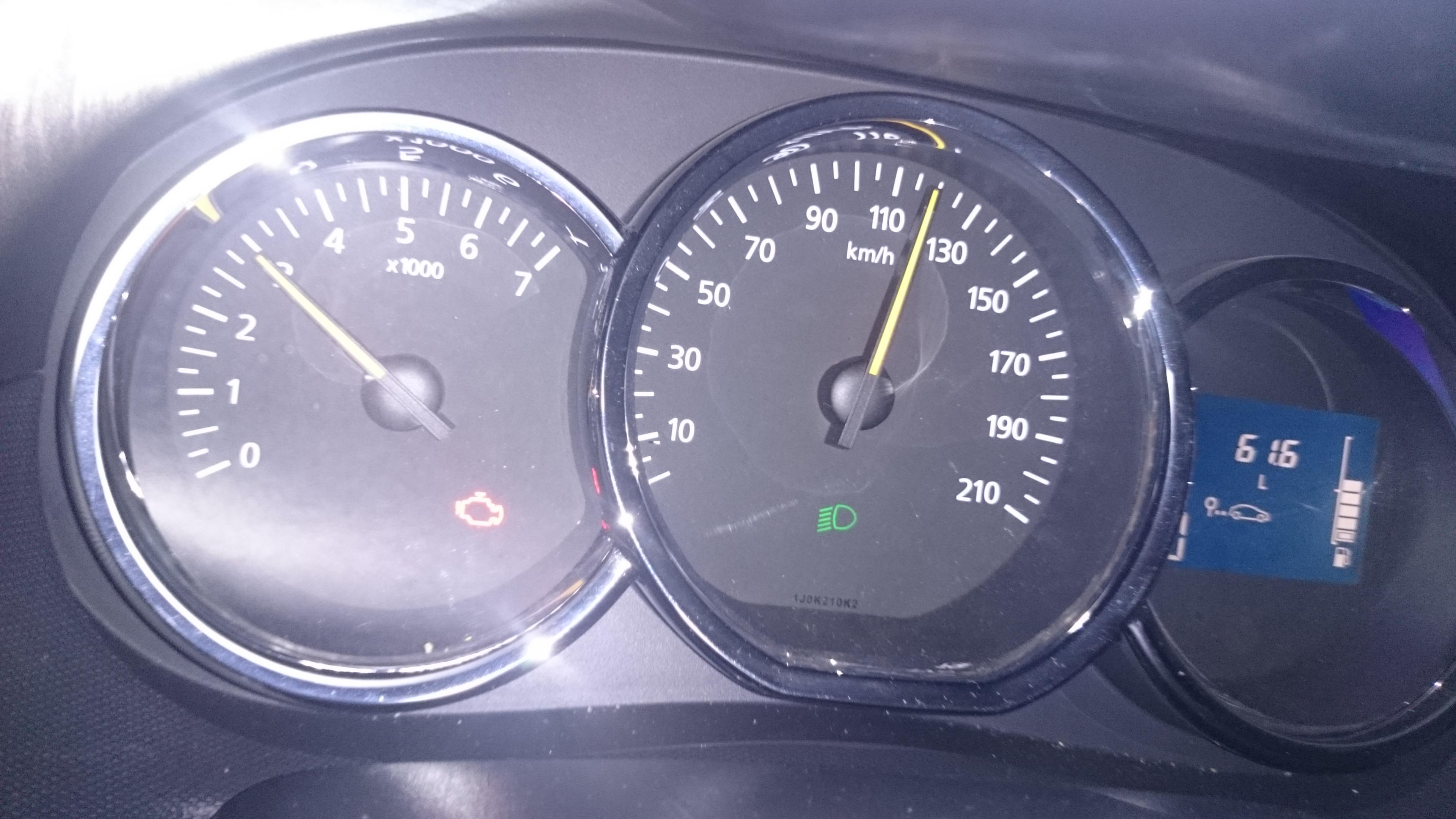

В очередной раз "джеки чан" напомнил о своём существовании. Памятуя о том, что погасить ево "стоит папаше Дорсету, несколько"... отнюдь нелишних ассигнаций, решил набрать в лёгкие по-больше воздуха и махнуть рукой... Тем более, что предписание ОД я выполнил и вернулся от Лукойла, к БиПи 95 альтимейту. Не помогло.
Да и ехать надо было, очень... В итоге, Дуся сжалилась надо мной и сама погасила эту пиктограмму, призывающую ехать к ОД и нести ему денюшку.

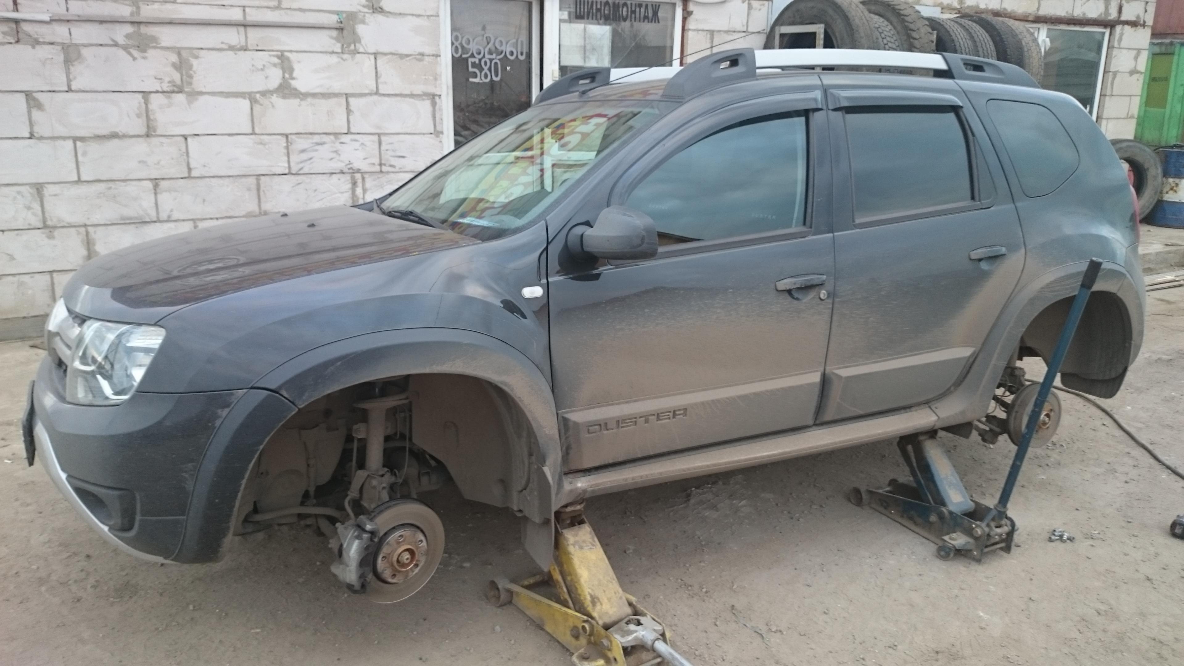

Ну и переобулся, заодно. В окрестностях города Луховицы, в жутких антисанитарных условиях, за символические полторы тыщи рублей.

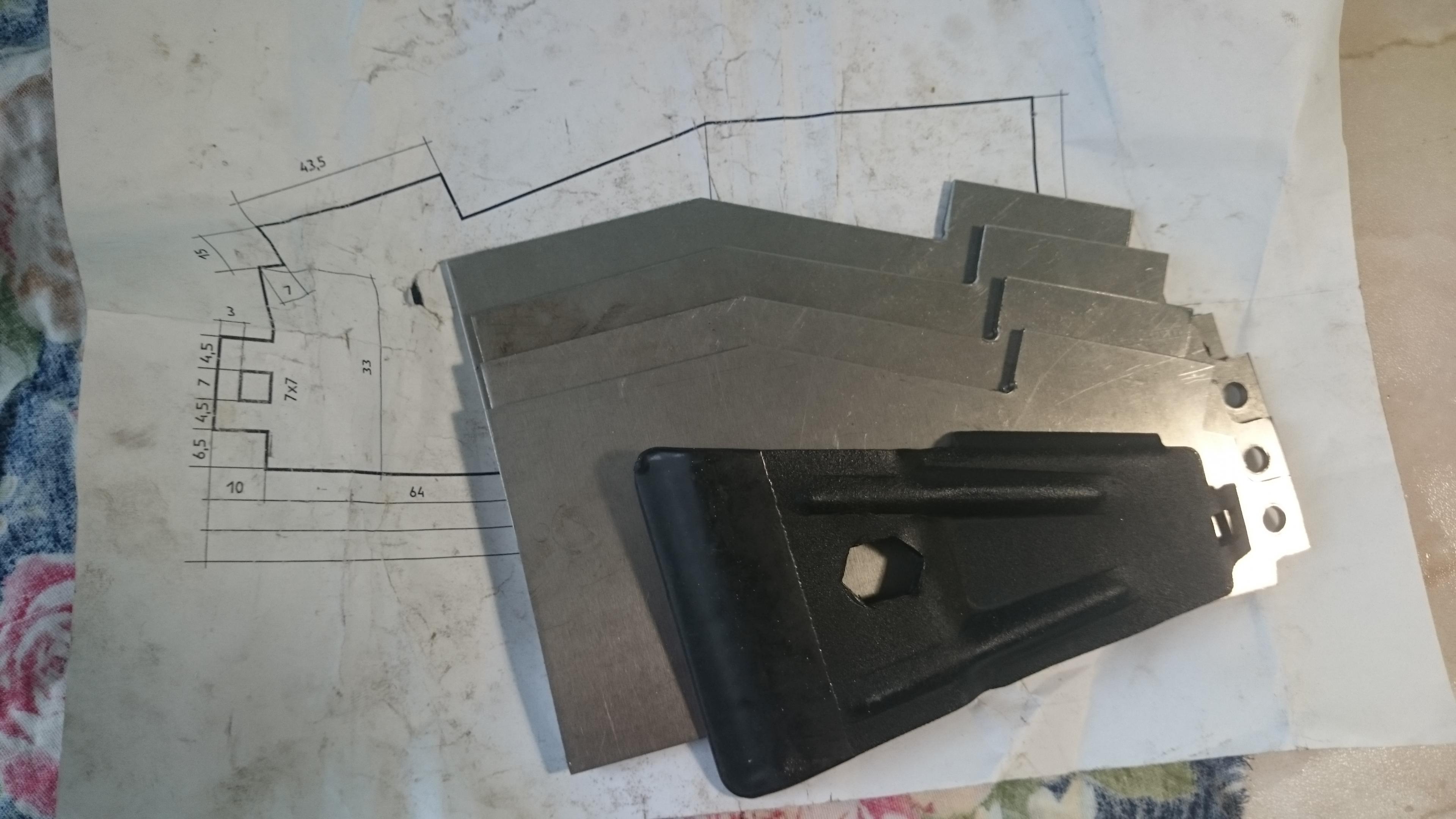

Ну вот, принесли заготовки. Нержавейка 3 мм.
Остальное, как грится, дорабатывается напильником.

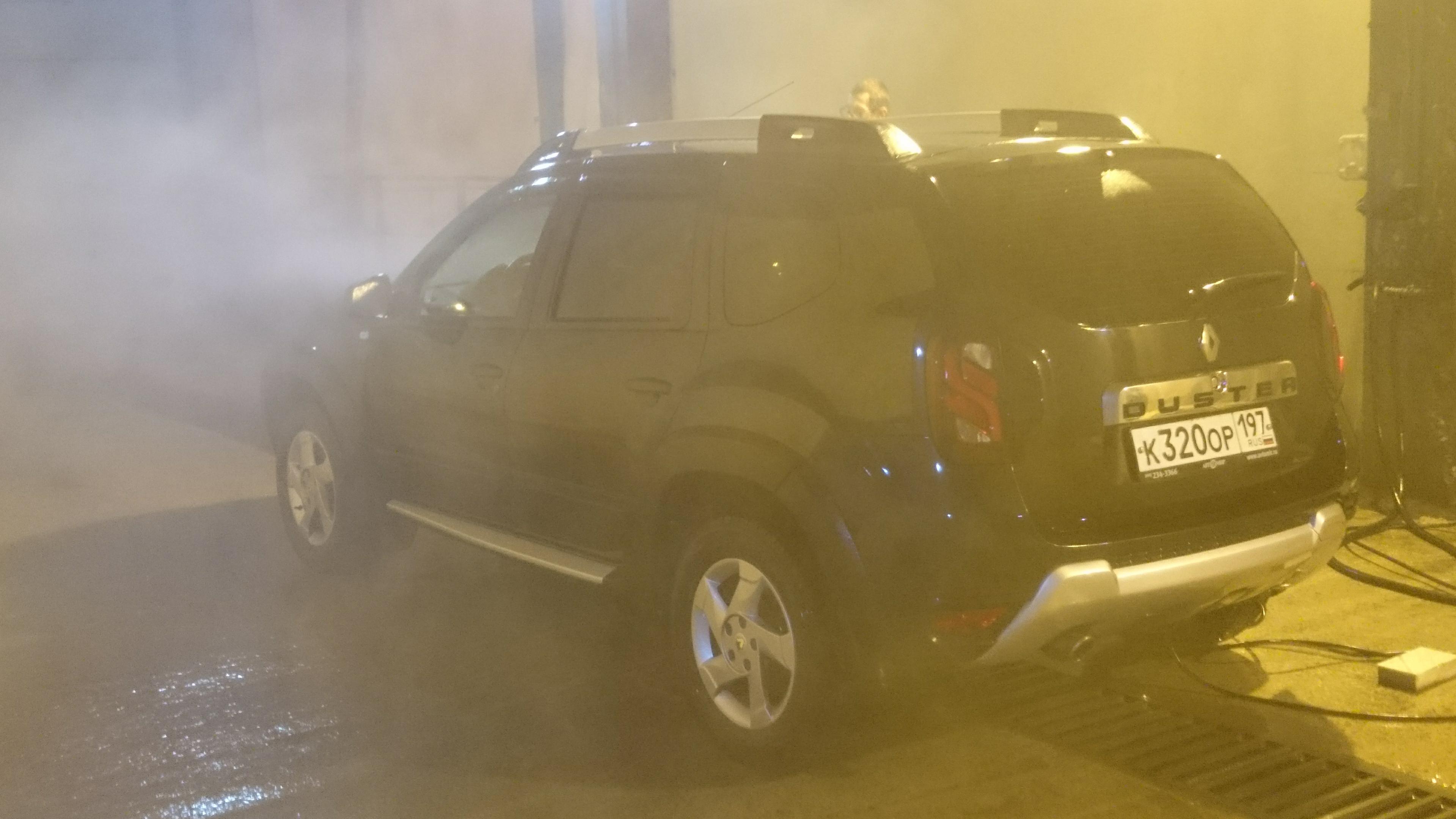

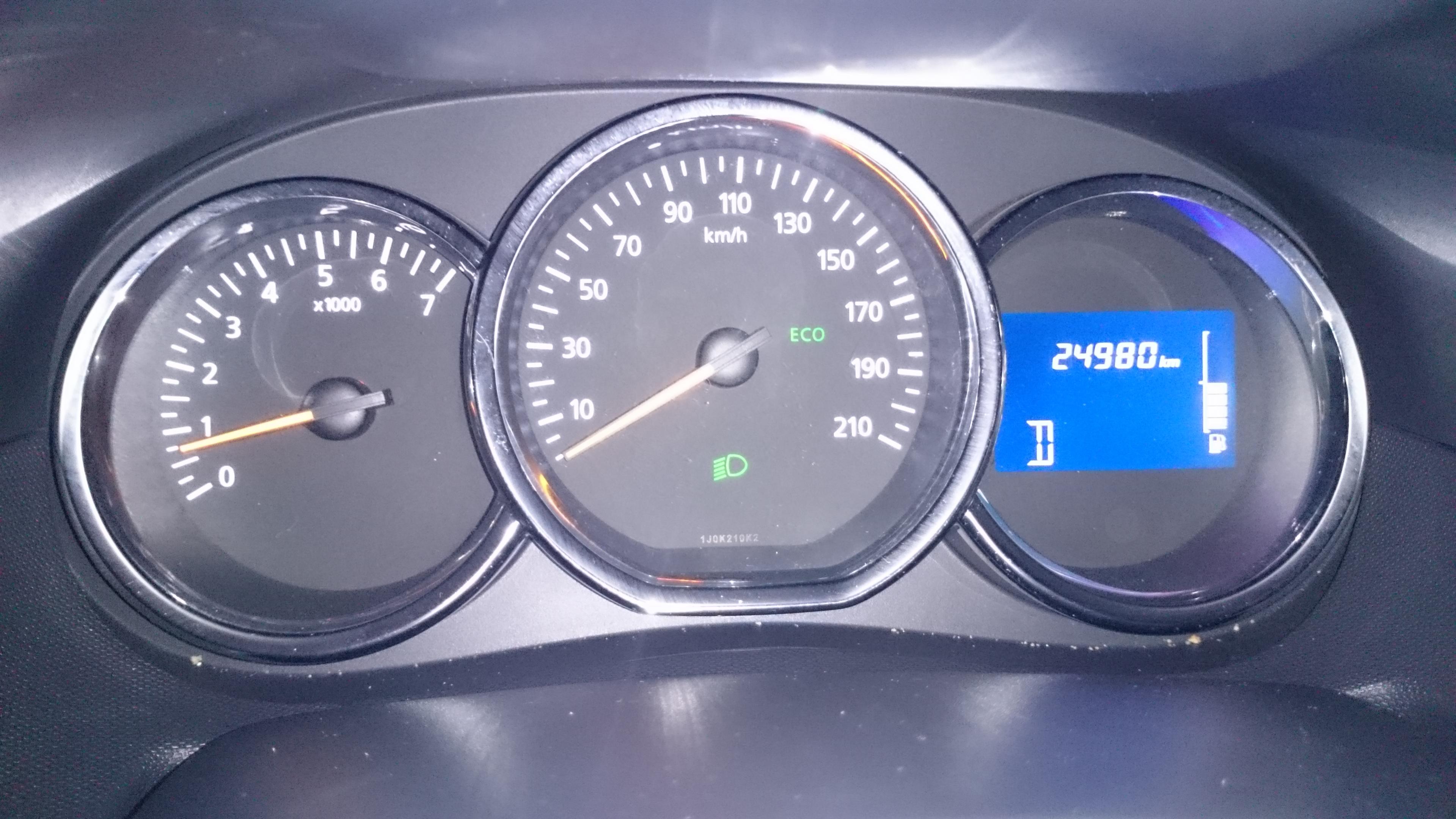

Сегодня исполнился год, как я пересел со Степвея на Дустер.
25 тыщ уже за плечами.
"Каждый год, 31 декабря мы с друзьями ходим в баню..."©
Рано утром, намылись, воском да силиконом натёрлись, короче один год - полёт нормальный.

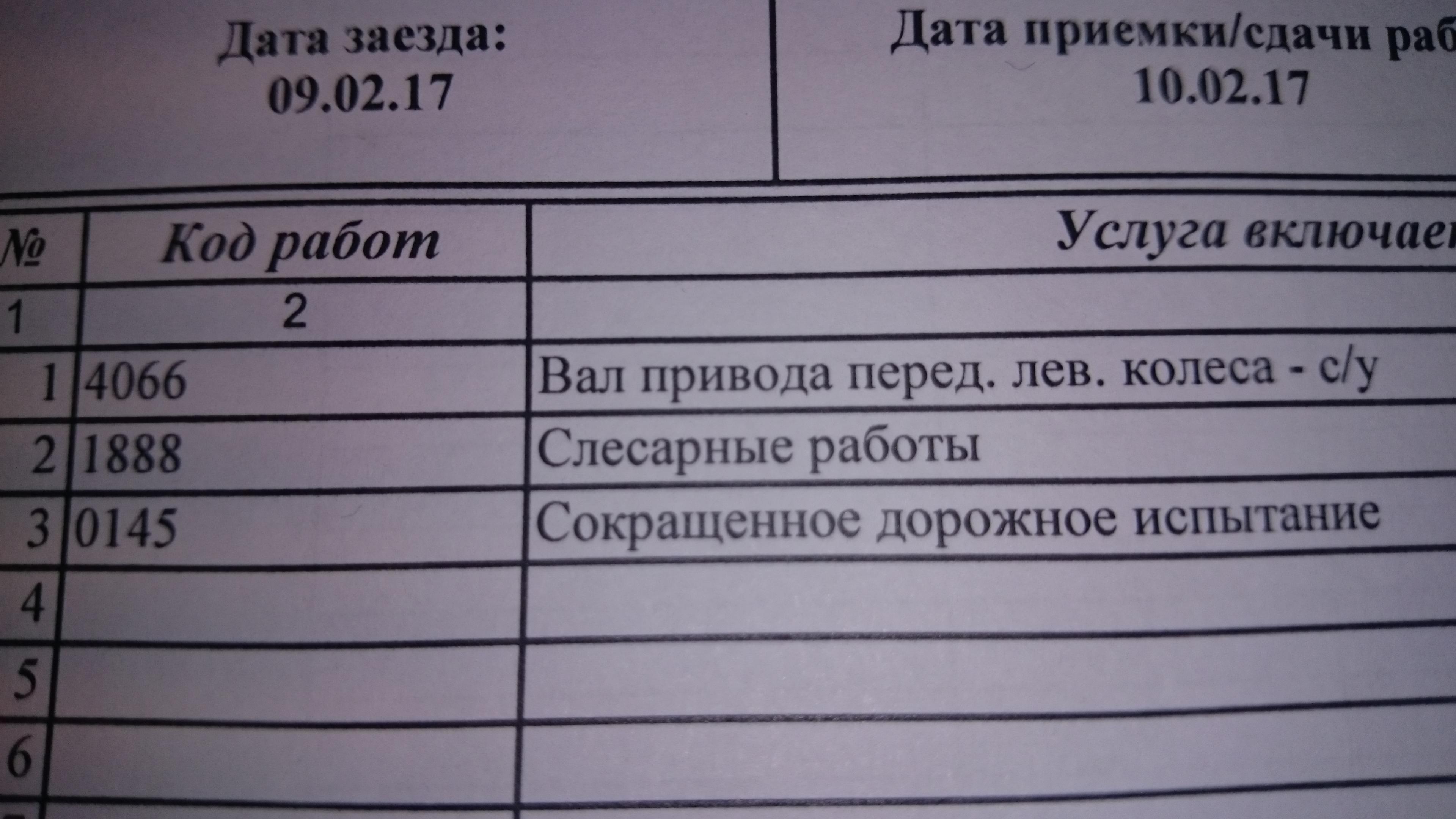

Появился сильный скрип слева. Скрипит не всегда, на малом ходу или при движении накатом. Скрип (свист) появляется даже без нажатия на педаль тормоза. Обычно это бывает только на прогретой машине. Сегодня отдал машину в сервис. Инженер по гарантии, поведал мне, что это частая болячка и ему известны способы устранения фефекта. Вечером обещали отдать авто уже без скрипа.

Старый 10.02.2017, 10:56   #51
OLENEVOD
Аватар для OLENEVOD
Онлайн: OLENEVOD вне форума
Был(а): 28 апр 2025 12:42
Имя: СЕРГЕЙ
Адрес: Москва-Саранск
По умолчанию Re: Privilege, 2.o, АКПП, 4x4, чёрная жемчужина, рестайлинг 2015.
Известная проблема ...мне устранили в Петровском...пыльник шруза подрезают и всё!!
Старый 10.02.2017, 11:19   #52
Ty160
Злыдня
Аватар для Ty160
Онлайн: Ty160 вне форума
Был(а): 04 июн 2025 11:28
Адрес: Москва, Лефортово
Автомобиль: Duster 4х4; 2.0 AKПП
Именно про этот пыльник мне инженер и поведал.

Старый 10.02.2017, 12:00   #53
ev.sin
Аватар для ev.sin
Онлайн: ev.sin вне форума
Был(а): 15 дек 2020 22:53
Адрес: ярославль
Сообщение от OLENEVOD Посмотреть сообщение
ага и будет продолжать скрипеть, но тихонько-тихонько.
Вывод-забить
ПС.Подрезали-забил
Старый 10.02.2017, 12:35   #54
bzic
Аватар для bzic
Онлайн: bzic вне форума
Был(а): 04 июн 2020 22:58
Адрес: Пенза
Автомобиль: Duster рест. L-Privilege 4х4 2,0МТ+ESP
а в каком именно месте надо подрезать?
Старый 10.02.2017, 12:48   #55
ev.sin
Аватар для ev.sin
Адрес: ярославль
Сообщение от bzic Посмотреть сообщение
ХЗ.официалы делали
Старый 10.02.2017, 12:55   #56
OLENEVOD
Аватар для OLENEVOD
Имя: СЕРГЕЙ
Сообщение от ev.sin Посмотреть сообщение
ХЗ.официалы делали
Такая же история, но шрус снимали...
Старый 10.02.2017, 18:53   #57
Ty160
Злыдня
Аватар для Ty160
Забрал. Дали такую выписку из истории болезни. Судя по описанию, привод снимали.
Из общения с мастером узнал, что на какой-то партии машин внутренний пыльник (ближний к коробке) больше положенного.
Имея гарантию, не имею желания лезть втуда. Тем более в такие пагоды.

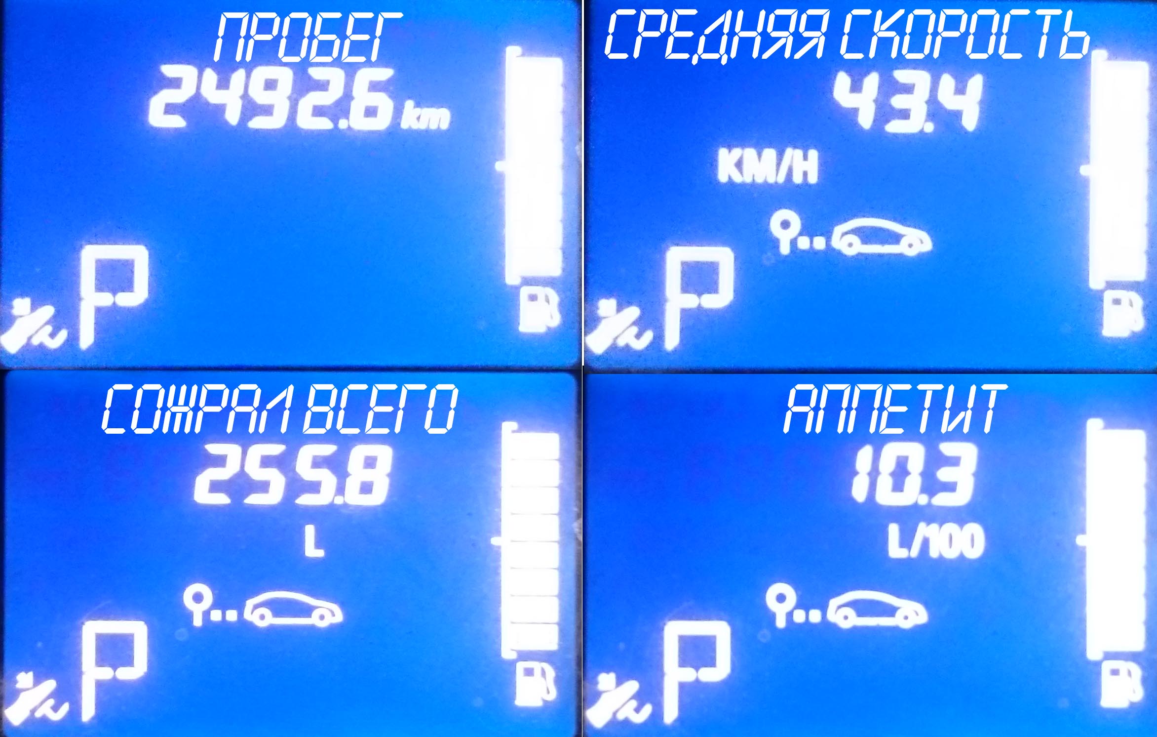

Вот такие данные по расходу и пробегу. Тут и езда по раскисшим полям и 160 по асфальту и крепкое пробочное стояние в собянинске, в час-пик.
