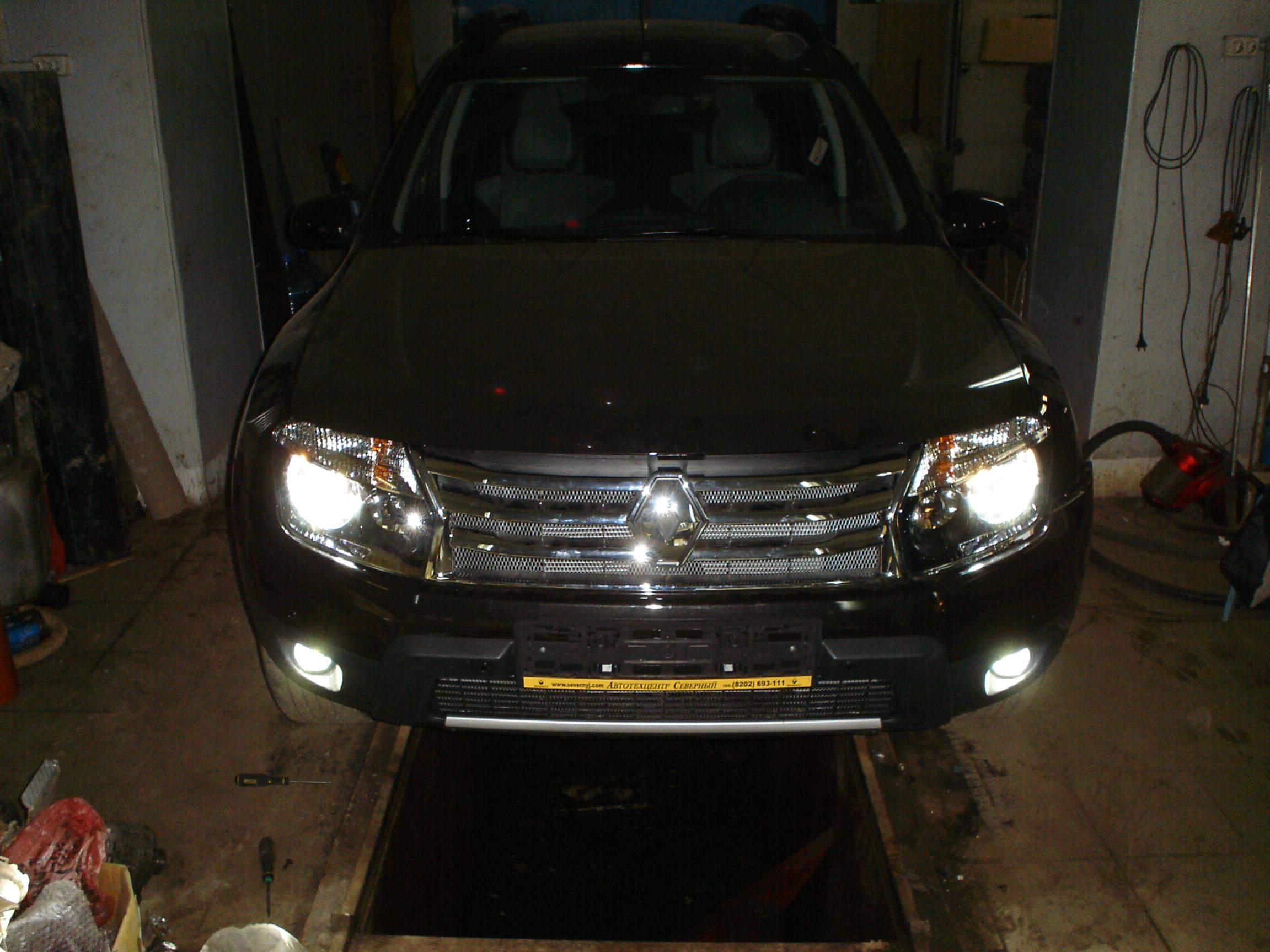

Сообщение от VERB
А кто-нибудь интересовался как такую красоту можно сделать и сколько бы это стоило ?
Вот в калуге делают, посмотрите.
Эксклюзивная оптика от 32000руб. с оригинальным ксеноном, ДРЛ и тд.
http://www.tuning40.ru/post.php?id=107
