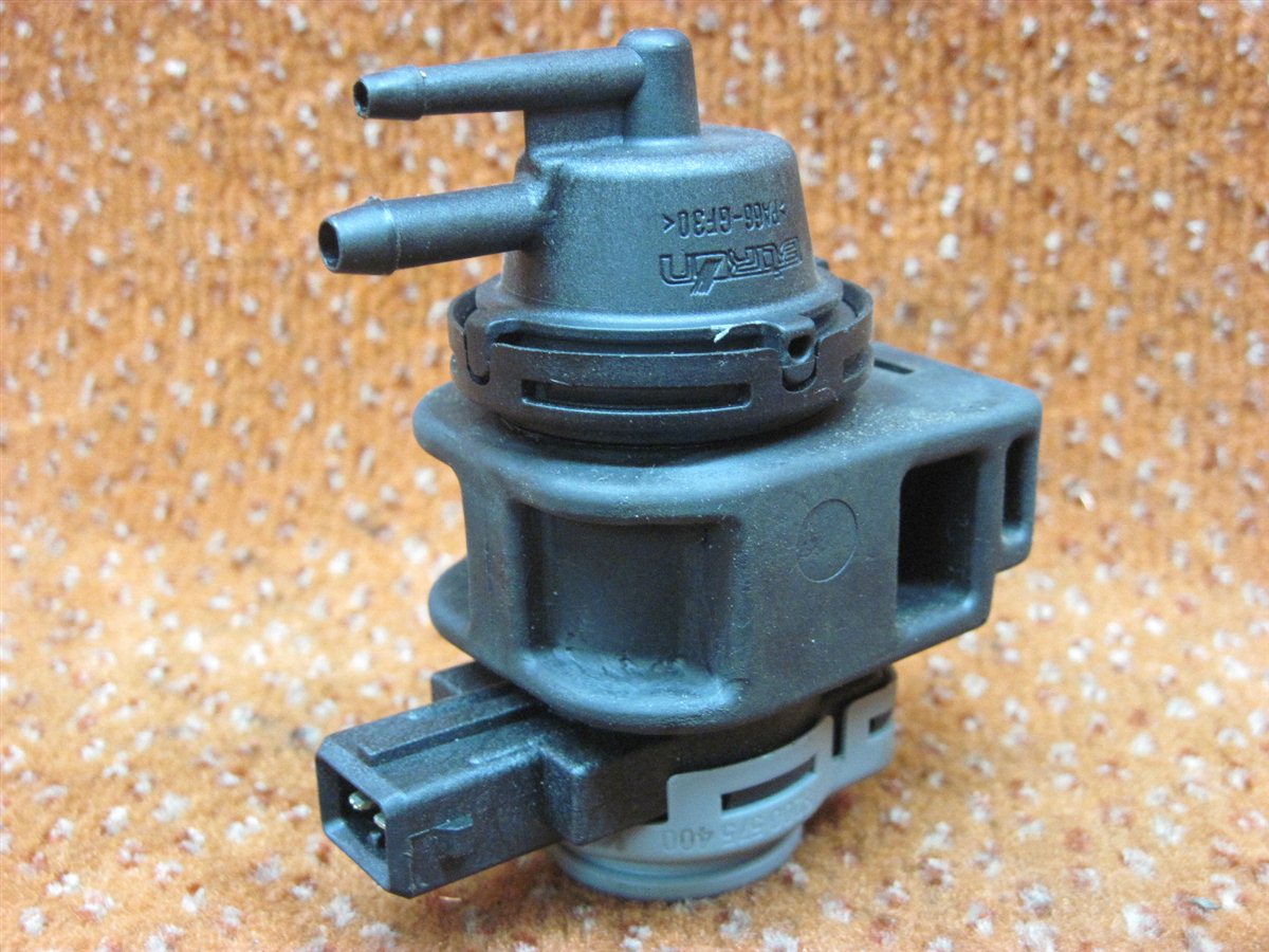

такой клапан?
Номер такой: 8200762162 ?

У меня не такой.сначала тоже такой хотели продать, он на 200р дешевле был

Такой вроде
