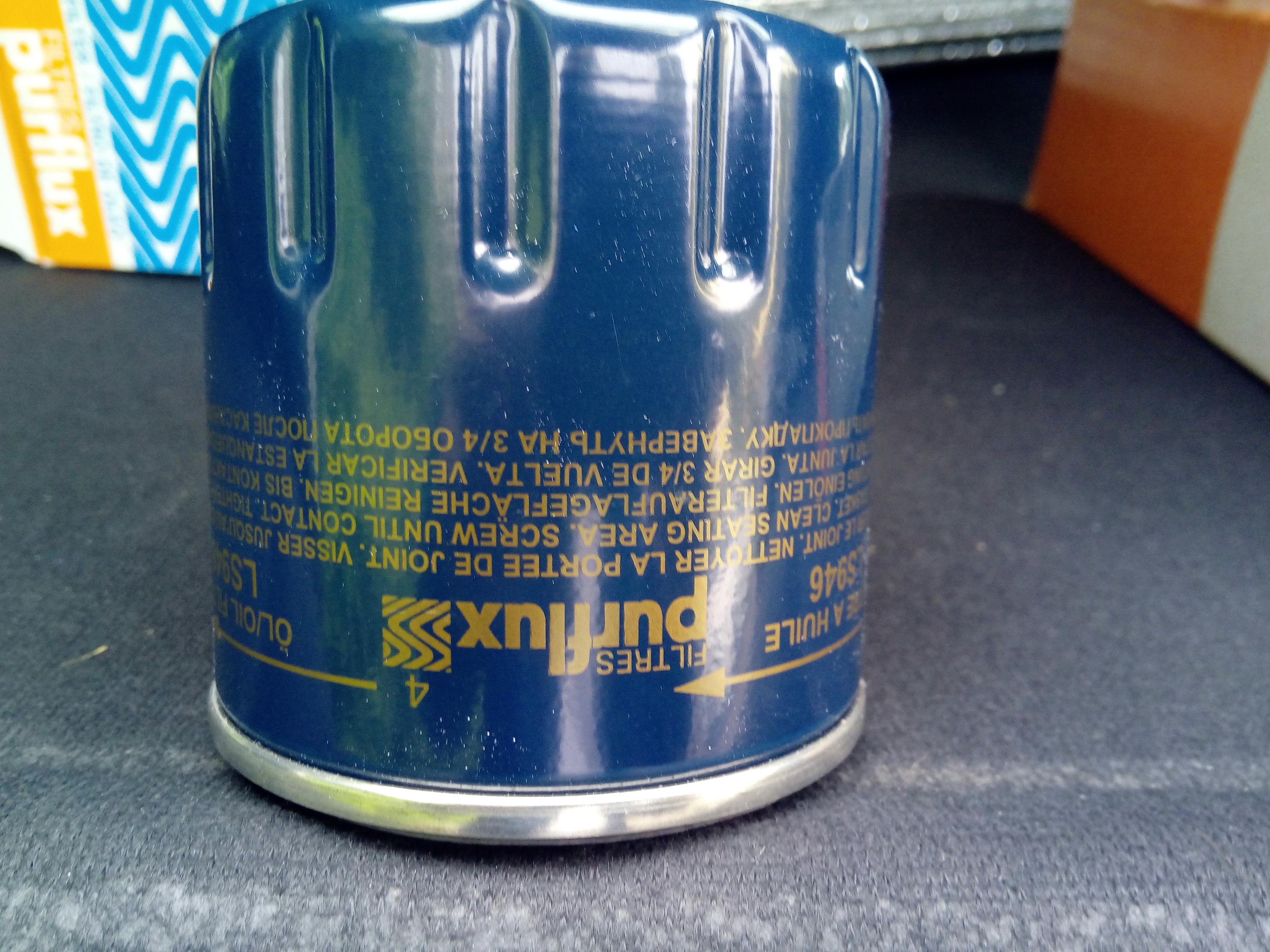

Вот чего прикупил. Наверное, на выходных поменяю. По сравнению со стоком побольше, остальные параметры такие же.

Ну собсна, чуда не произошло. Сам фильтр поменьше Mann 7037, но побольше штатного. Масло держит, впрочем, как все - 2 часа стабильно (лампа тухнет сразу), часа через 3-4 уже стекает. Пока на нем остановлюсь. Правда, дорогой очень: Mann по 339 руб заказывал, а этот аж 590.

Этот Mann 7037 тоже больше 2 часов не держит?

Абсолютно одинаково. Ну зимой, мож 3 вытягивает. Резинки на обоих с виду одинаковые, белые, мягкие. Пока какой-то особой разницы между штатным и этими двумя я не увидел
