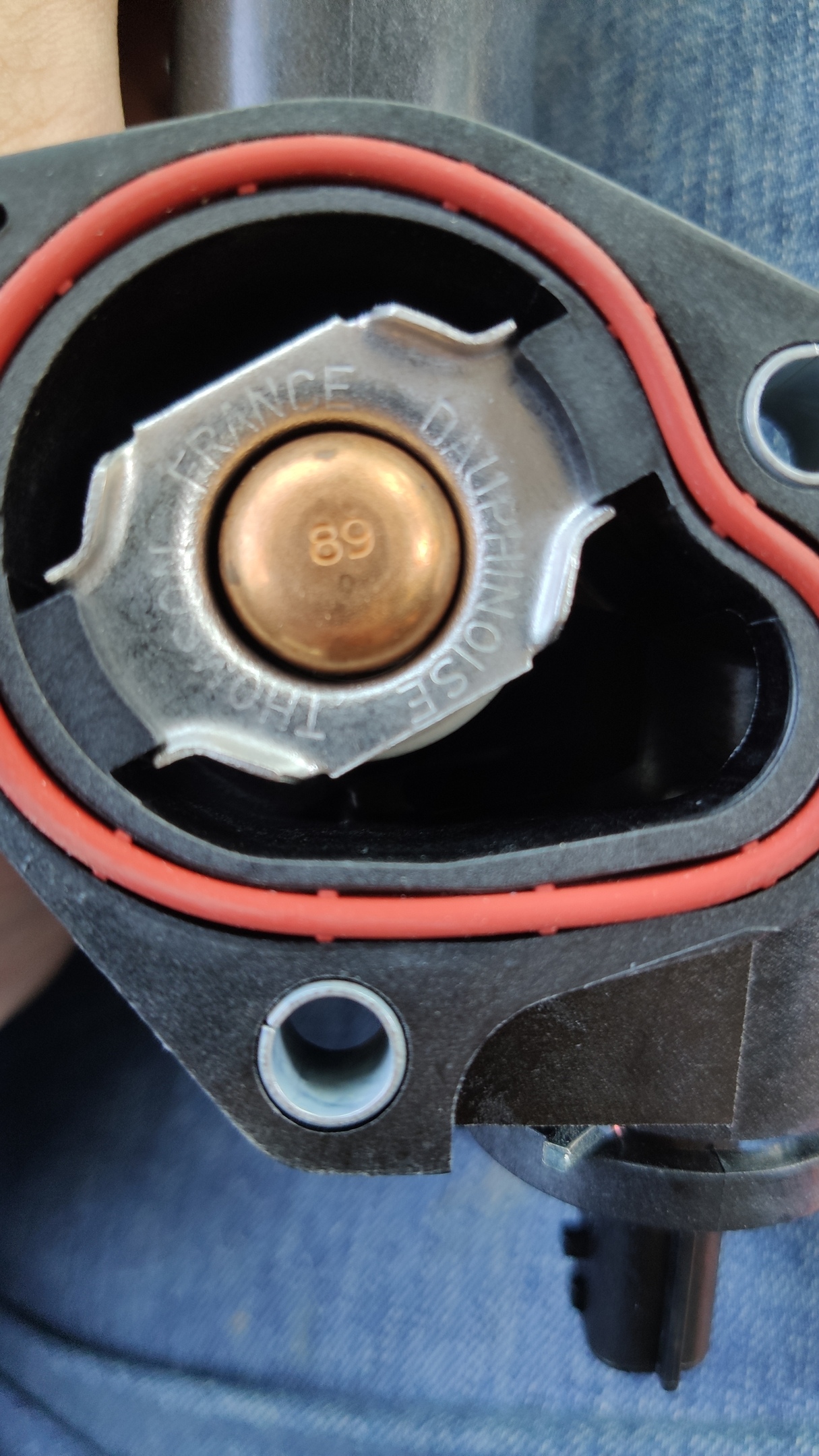

Посидел пол часика на Драйв2, походу все корпусные оригинальные термостаты и Mahle имеют на корпусе надпись "MTE-THOMSON". При чем на всех Mahle сточен ромб Рено...

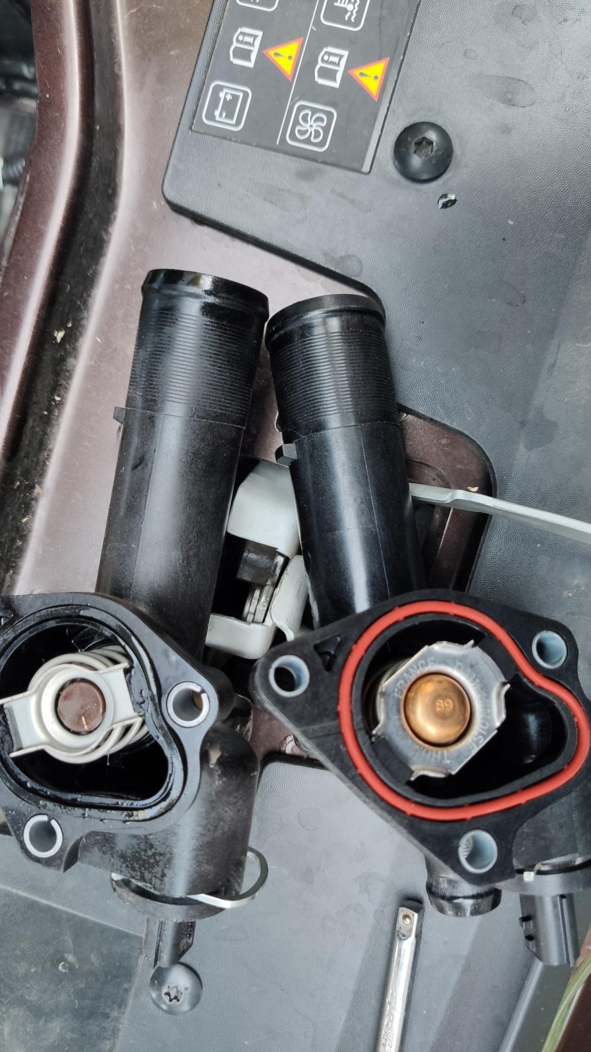

Старый 27.07.2020, 10:23   #51

Mahle - упаковщик. Производитель Томсон, оригинальные номера и логотипы Рено на корпусе и на датчике спилены. Датчик на 2 контакта, как у меня. Переставлю только сам термоэлемент и прокладку. Цена 1389₽. В оригинальной коробке Рено или Ниссан цена выше и ждать дольше.
