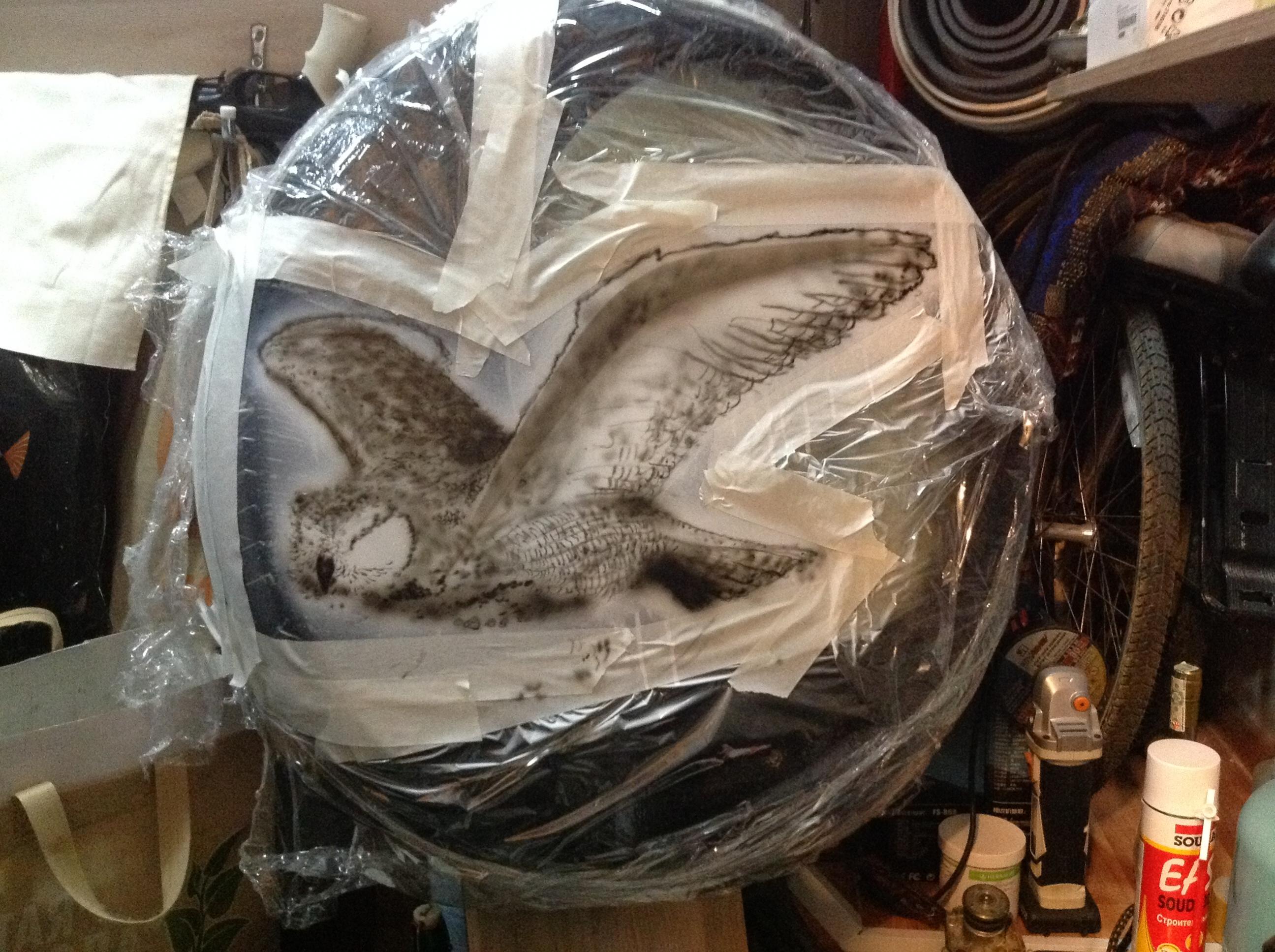

Хвастаюсь дальше - приятелю на запаске рисую сову белую, пока правда только луну нарисовал

инь янь хрень

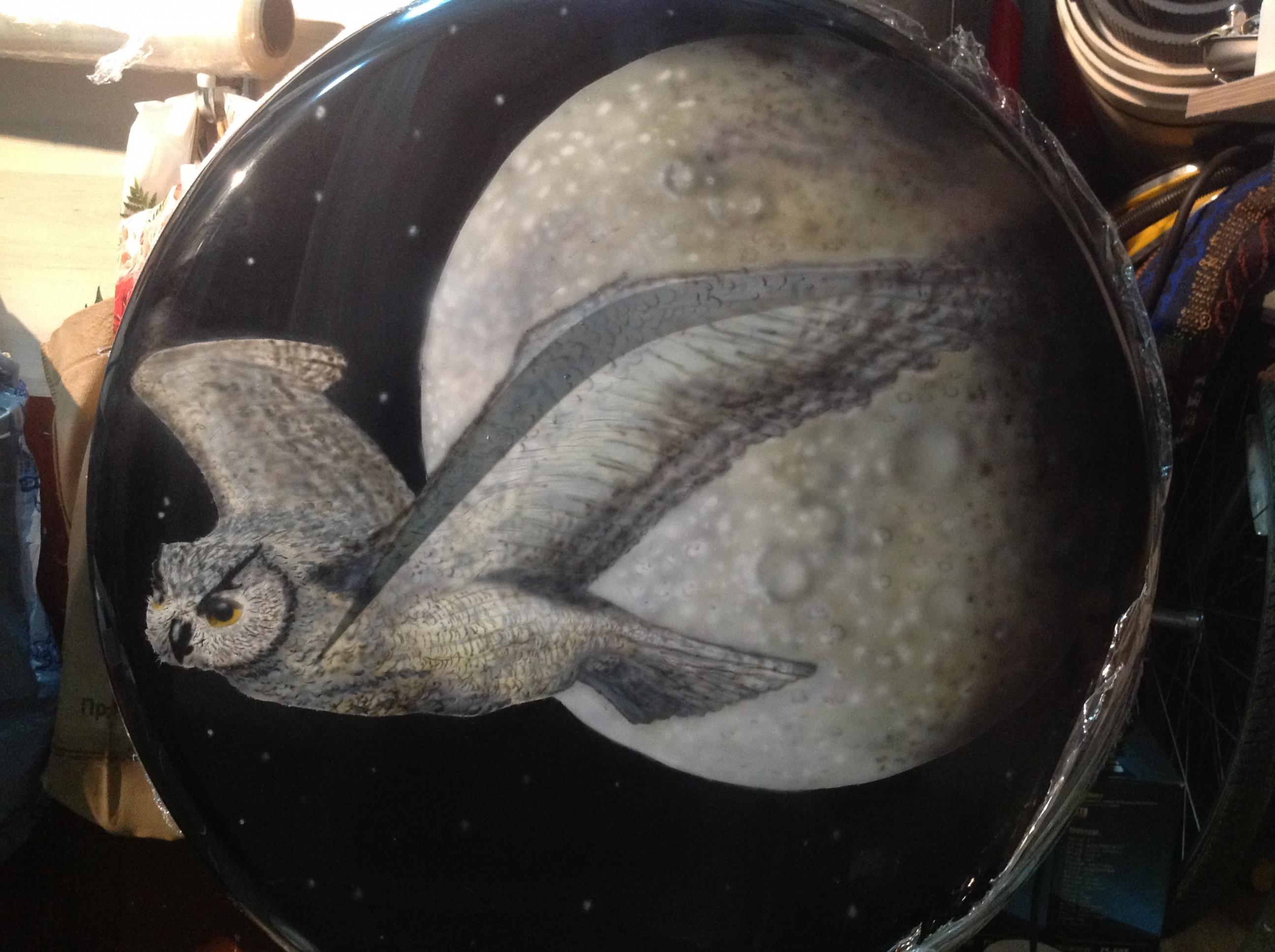

Ну за сегодня осилил тока силуэт, а до сегодня вообще не подходил - некогда было, и наверно до вторника теперь не подойду
инь янь хрень

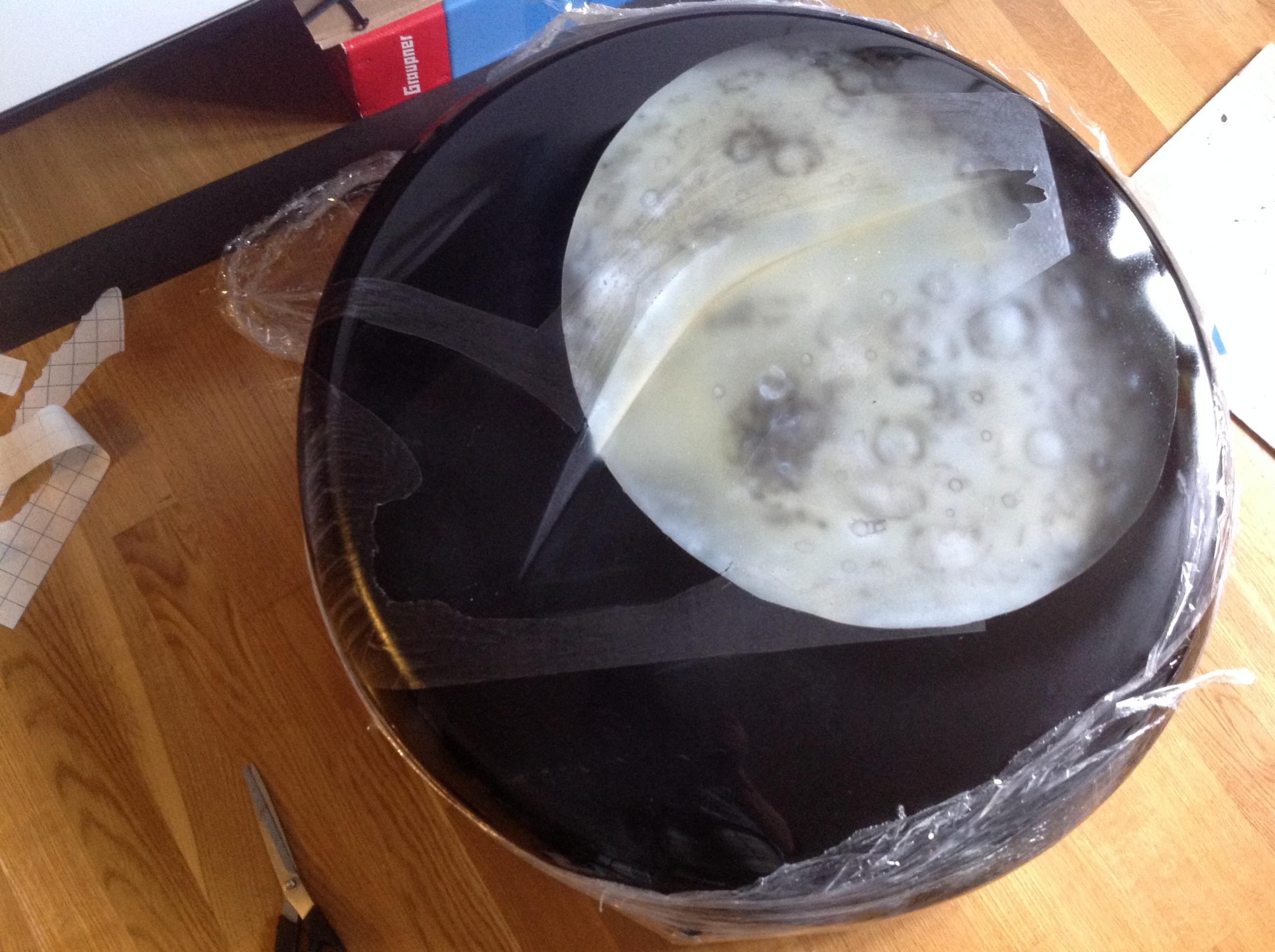

Вот... надо бы теперь и себе тормозуху поменять, а то чота я её давно не менял что даже кажется что время реакции тормозов стало больше

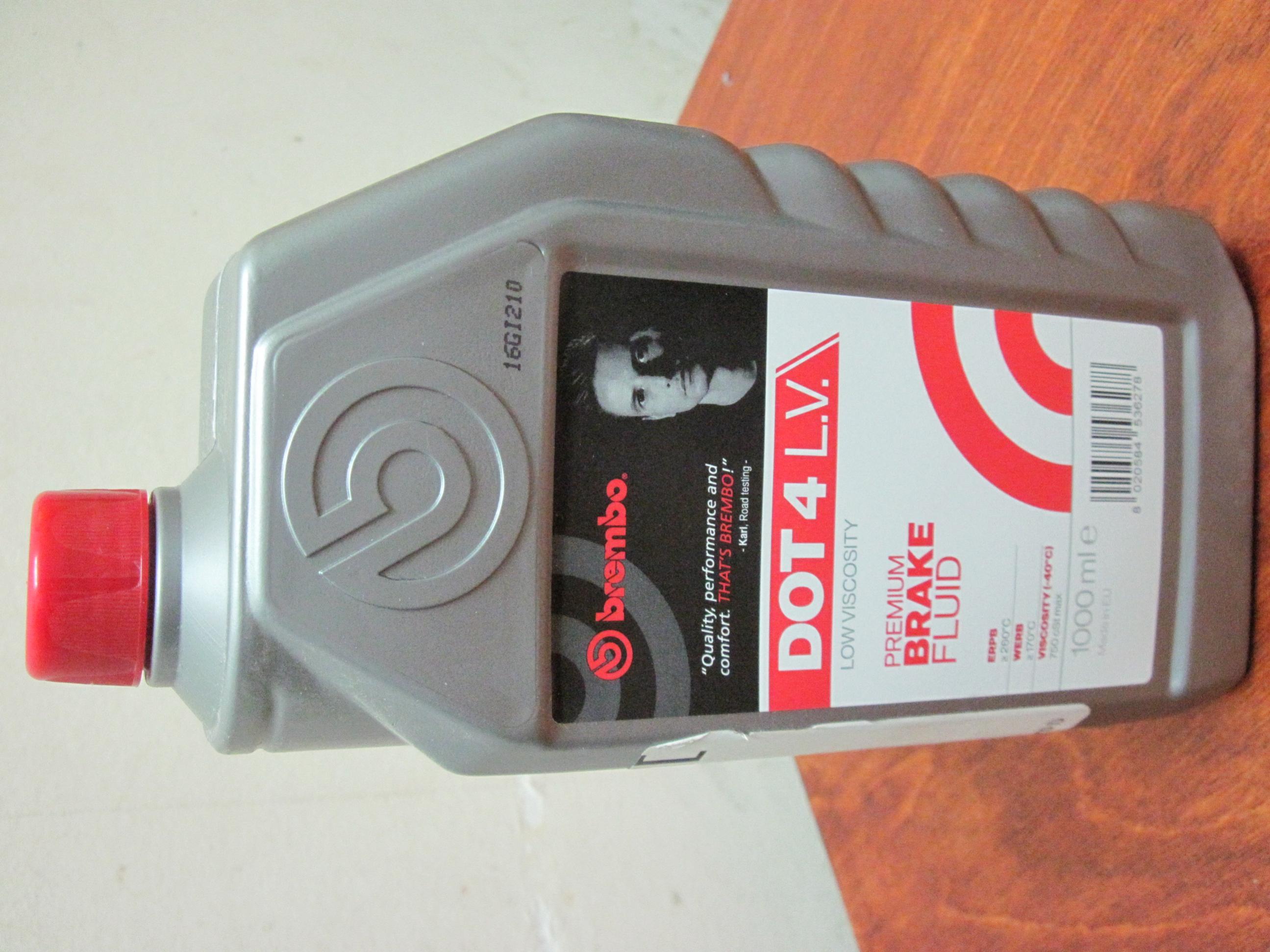

Так как - стандарт ISO-4925 пересмотрели в 2005г. с соответствующем появлением класса 6 (ужесточение требований к кинематической вязкости при -40), как раз из-за повсеместного внедрения в автомобилях электронных систем.

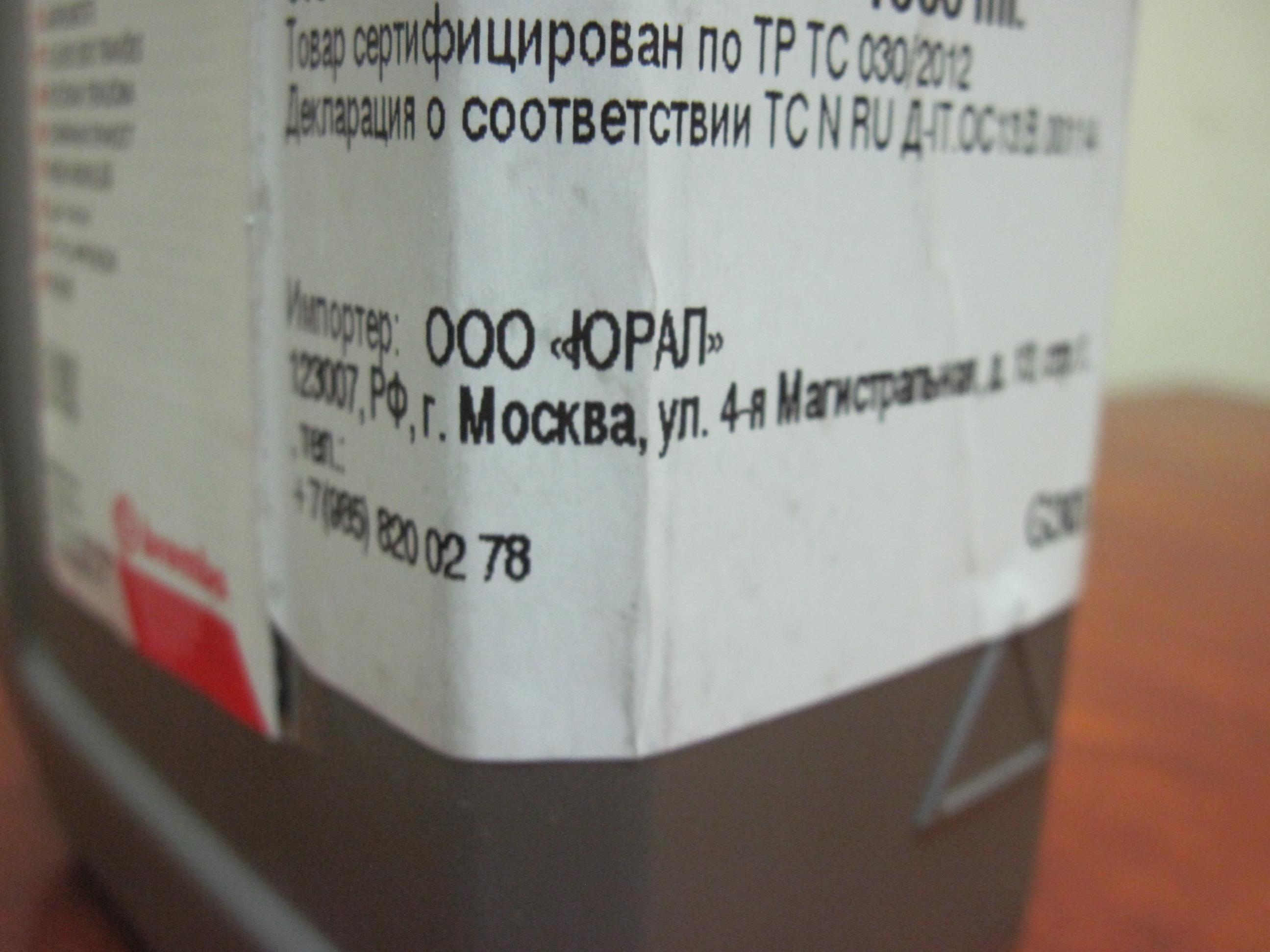

Я себе купил BREMBO DOT 4 LV Class 6 (арт. L04210, 1л.), в описании которой (Автодок) написано: "Рекомендуется для автомобилей последнего поколения с электронным управлением систем торможения и стабилизации, такие как ABS, ESP, ASR, TCS, EBD, характеризуется чрезвычайно низкой вязкостью."
Заодно написал на сайт производителя, прикрепив фотографии, письмецо с вопросиком : "А не подделка, случайно, моя тормозуха?" Ждём ответа
