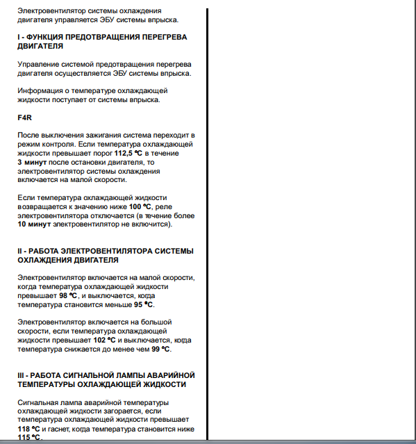

Вот наиболее правдоподобно:
Работа вентилятора радиатора при выключенном зажигании
И в комментариях внизу ещё. Всё таки перегрев - жара, пробки, термостат, грязь, может ОЖ, и может что ещё. Короче можно ставить точку.

Сообщение от Сергей159
Почему на всех Дастерах и на многих других авто вентилятор включается автоматически после остановки работы двигателя, чтобы не дать ему дальше нагреваться, а у меня наоборот после глушения мотора вентилятор не включается и температура ОЖ повышается? В жару приходится ждать стоять пока вентилятор остановится и только тогда глушить мотор, а то бывает даже до 7 делений (~100 градусов) нагревается заглушенный двигатель.
За 3.5 года ни разу не замечал, чтобы вентилятор сам включался после того, как заглушил мотор, но много раз слышал, как на других Дастерах он включался.
Может предохранители какие поменять надо либо релюхи... а может и датчик темп. ОЖ.
Вот вчера опять после остановки двигателя температура в течении четырех минут выросла до 100 градусов и вентилятор на заглушенном моторе как всегда не включился, хотя в момент остановки двигателя она была 93 градуса. Наблюдал через ELM327. На улице было всего +23 градуса. А стоит только запустить мотор как вентилятор на максимальной скорости начинает вращаться и температура опять падает до 93-90.
Так и до перегрева недалеко. Надо будет обязательно сделать чистку радиаторов, но это уже отдельная история.
Осенью вместе с заменой антифриза и термостата еще дополнительно поменял датчик температуры, но проблема оказалась не в нём. По какой-то причине карлсон никогда не включается и не включался после остановки двигателя.
Поможет ли замена всех реле связанных с вентилятором?
4 года назад я устанавливал сигнализацию с автозапуском Starline в каком-то гаражном сервисе, но он тогда являлся оф. установочным сервисом старлайна. Может при установки что-нибудь намудрили с проводкой поэтому вентилятор не включается?

Вы сами проверяли что ЭБУ на дастере держит главное реле 10 минут после отключения зажигания?
Установщик вам погоды не сделает,все блокировки,разрыв цепи,начинают работать при включении зажигания в режиме охраны.
---------- Добавлено в 26.05.2018 00:12 ---------- Предыдущее написано было в 25.05.2018 23:59 ----------
Скажите что вас напрягает?Аварийная температура у нас 115 градусов.
