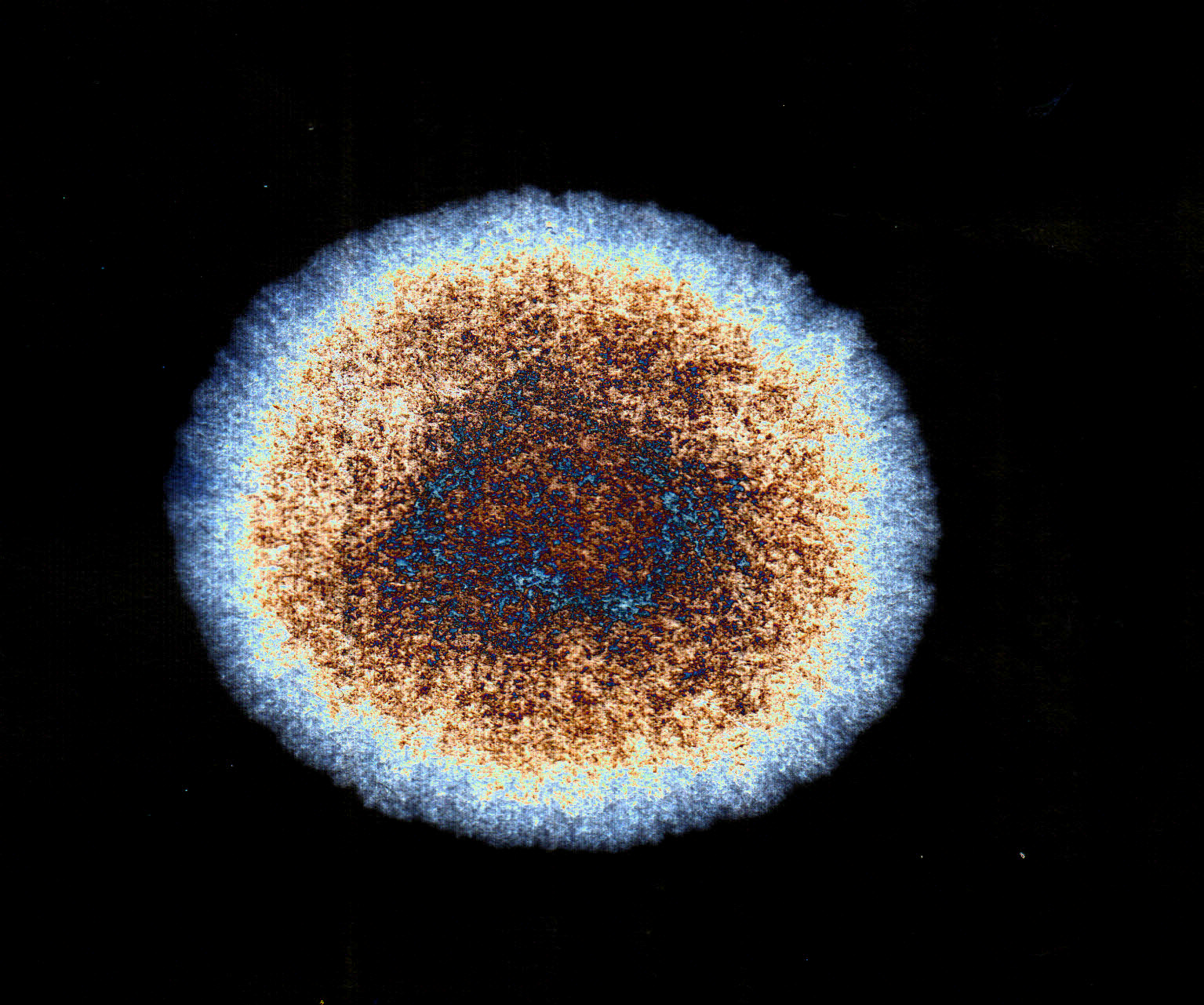

Капельный тест с последующим анализом... Про тест детально прописано на многих ресурсах и не вижу смысла повторяться... В приложениях "капли" с моего авто...
1. После замены, пробег 20 км
2. Пробег 500 км
3. Пробег 8300 км
Mark Twain ©

По формулировке ни как... По сути напрямую... "Ядро" показывает насколько реально нужно изменить периодичность ТО в рамках замены масла...

zhiv, на ядро могут ориентироваться владельцы автомобилей - и делать выводы - следовать ли рекомендациям Рено о увеличении межсервисного интервала.

Седой60, так я и написал, что могут ориентироваться, а не должны. Каждый сам для себя выбирает как и когда обслуживать свой автомобиль. Капельный тест - один из способов определить рабочие характеристики масла - делать его или нет - каждый выбирает для себя.

Капельный тест - был разработан в 1948 году компанией Shell... Ну а это, конечно, самые великие Хироманты...
