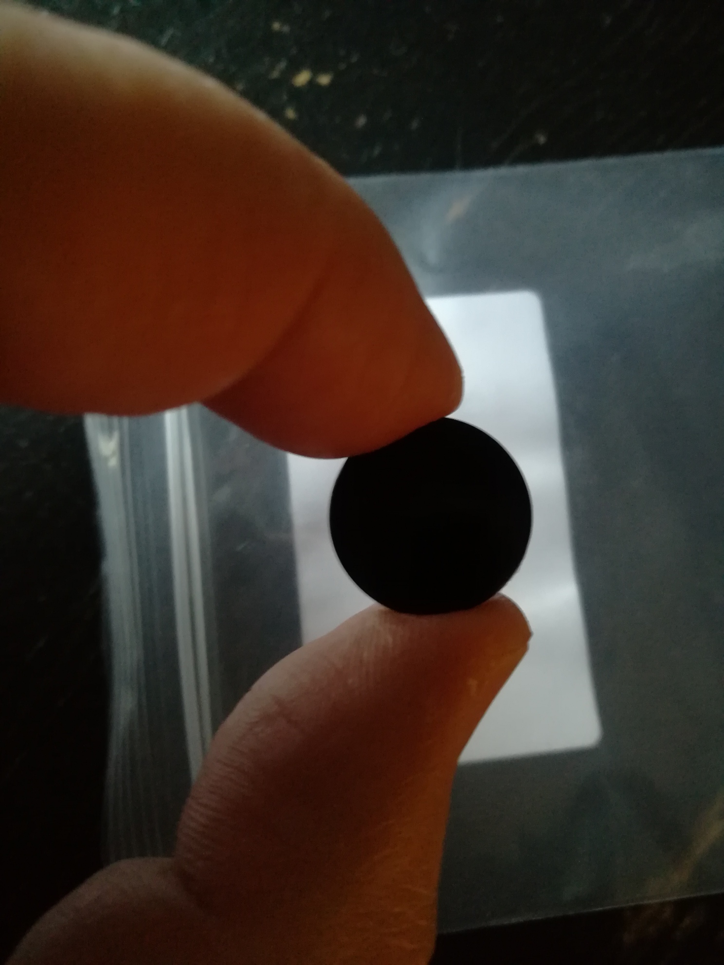

Вот что пришло из Ларгус шопа. Заказал 4 заглушки. Пока не ставил, машина вся в грязи. Когда забирал, не посмотрел, одна оказалась бракованной, штырь к шляпке под углом отлит. Красная цена этой фигни 10 руб.

Старый 29.02.2020, 18:31   #48
Сергей В.К.
Аватар для Сергей В.К.
Онлайн: Сергей В.К. вне форума
Был(а): 30 мая 2025 13:13
Адрес: Мос. обл.
Автомобиль: Дастер 2.0 4х4 мкп Luxe Privilege
По умолчанию Re: Замок в задней двери.
Мне кажется, что установка подобных заглушек может навредить скважине замка. Так как при установке постоянно открытая защитная шторка скважины, и туда может попадать вода с грязью. Только эстетическая польза.
Старый 29.02.2020, 18:41   #49
KGZ
Аватар для KGZ
Онлайн: KGZ вне форума
Был(а): 01 окт 2024 09:55
Автомобиль: Duster 1.5D Drive+ 2019
Сообщение от Сергей В.К. Посмотреть сообщение
По хорошему, если разобраться, то наверное да. При работающей шторке замка - заглушка не нужна, так как выполняет ту же функцию.
Старый 29.02.2020, 20:25   #50
odin_volk
Аватар для odin_volk
Онлайн: odin_volk вне форума
Был(а): 23 авг 2024 18:17
Адрес: Ленинградская обл.
Автомобиль: Дастер 2,0; 4х4;
Сергей В.К., ошибаетесь. Ни грязь, ни вода, ни различные химреагенты, ни пыль не попадают внутрь замка если он закрыт этой заглушкой.
Проверено 2-х летней эксплуатацией в боевых условиях питерской зимы и в условиях приближённых к боевым (ползание в грязь снег, дождь по пескам и различным гиблаям).
Наоборот, появляется удобство открывания - палец на эту пимпочку и жми.
Когда надо - элементарно вытащил заглушку и закрыл ключом - шторка и все внутренности замка чистые, работает все на ура.
Сообщение от KGZ
Если бы шторка работала как надо, то не было бы этого вопроса/темы.
А с заглушкой внутренности замка закрываются практически герметично.
Сообщение от KGZ
Согласен. С большой-большой натяжкой - 60р., но не 400р.

Все эти страдания происходят из-за внедорожной геометрии задка Дастера.
Всякая бяка летит из под задних колёс и очень хорошо забрызгивает и номер, и камеру ЗВ, и глазки парктроника, и накладку на двери багажника а с ней забрызгивает и ключевину замка багажника.
А бяка эта - раствор песка и различной химии и соли который сыпят на дорогу.
Закисание внутренностей замка багажника это только вопрос времени.
Есть счастливцы, которые ездят зимой по дорогам на которые НЕ сыпят разную гадость.
Вот у них точно замок багажника всегда в идеальном рабочем состоянии.
Ну а некоторые бедолаги, и я в их числе, ездят по этим направлениям и поганым болотам, которые называются российскими дорогами.[/QUOTE]
Так повелось, что в основном в моем владении были либо хетчбэки, либо универсалы, либо кроссоверы, поверьте, что Дастер по своей аэродинамике ничем не хуже и даже лучше некоторых машин которыми пришлось когда-то владеть! Заднюю дверь на них так же закидывало и очень сильно. И ни на одной я не использовал никаких заглушек в замочную скважину.
Просто такого ассортимента нужной и ненужной бижутерии, как предлагают для Дастера я не видел ни на одну модель! Заглушка из числа этой бижутерии и без хорошей смазки самого замка - работать не будет! При рабочей шторке замка - нафиг не нужна! Утверждаю это как человек купивший данную приблуду.
Без хорошей порции саледола герметичность эта заглушка не обеспечит!
