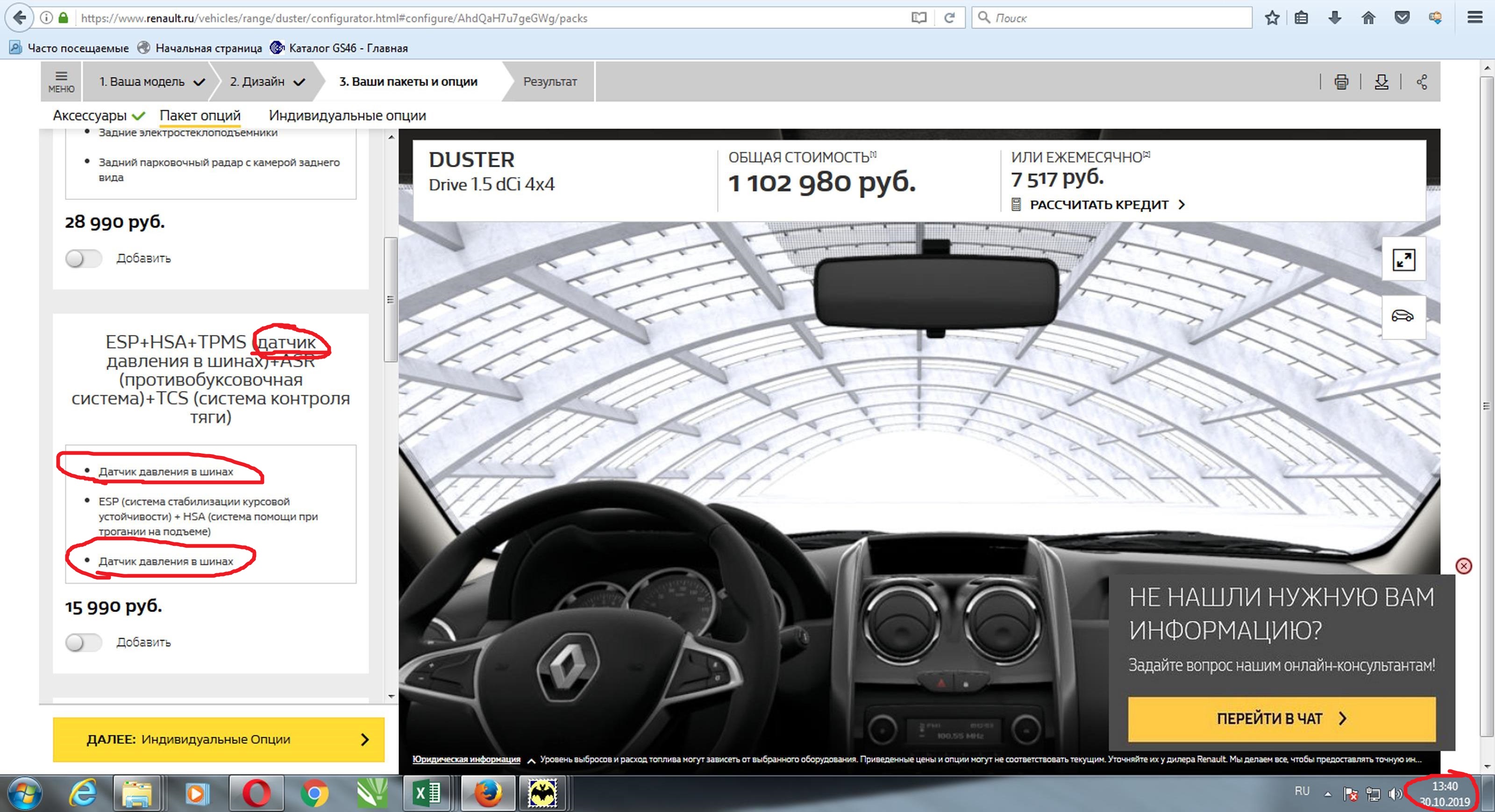

На мой запрос дать ответ по поводу расхождения информации на официальном сайте РЕНО и действительностью, по поводу наличия датчика давления шин, последовало от них 2 звонка которые заканчивались фразой "нам необходимо уточнить информацию" и все полная тишина

Понятно, спасибо. Просто думал, что у нас датчики, так как нет наклейки с буквой "А", как описано в инструкции. Но так может даже и лучше, нет привязки к определенным дискам. Я так понял, что определяется по изменению оборотов колеса за счет датчиков АБС и обработки сигнала в блоке АБС/ESP. Видимо поэтому у нас данная система идет исключительно в комплекте с системой ESP, а отдельно её не заказать.
Да, датчиков нет. Поэтому нужно калибровать каждый раз после подкачки.

Общение с Рено по поводу датчиков продолжается. Реагируют прям очень "ОПЕРАТИВНО" . Сегодня опять звонок ни о чем, продолжают разбираться в ситуации.
Но движение уже есть, на сайте уже исправили в 2 местах осталось еще одно.
Был датчик давления, теперь правильно называется "система"

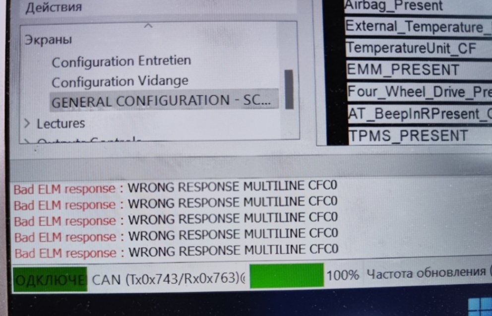

А кто-то пробовал активировать на фазе 2 контроль давления шин TPMS ESP? Вот тут есть инструкция, но у меня получилось включит саму систему, но не получается включить отображение иконок на приборной панели. При попытке сохранить настройки программа очень долго думает, а потом выводит ошибку.

Сообщение от Аарн
Аналогично, пробовал (давно это было) разные TDB = не вышло.
Думаю какое-то промежуточное ПО у панели, которого нет в базах DDT4All.
В PuRen аналогично.
