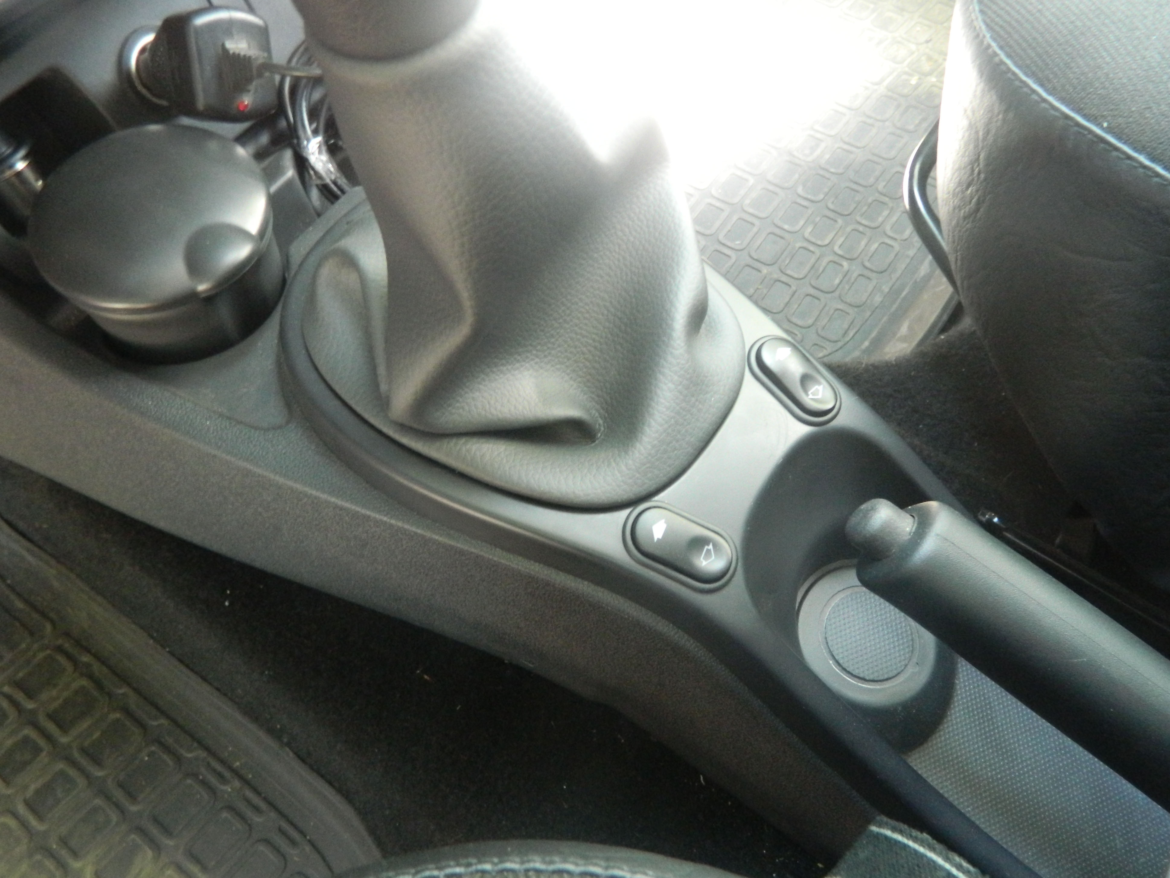

Сам думаю по кнопке от десятки врезать вот сюда:
Управлять удобно правой рукой.

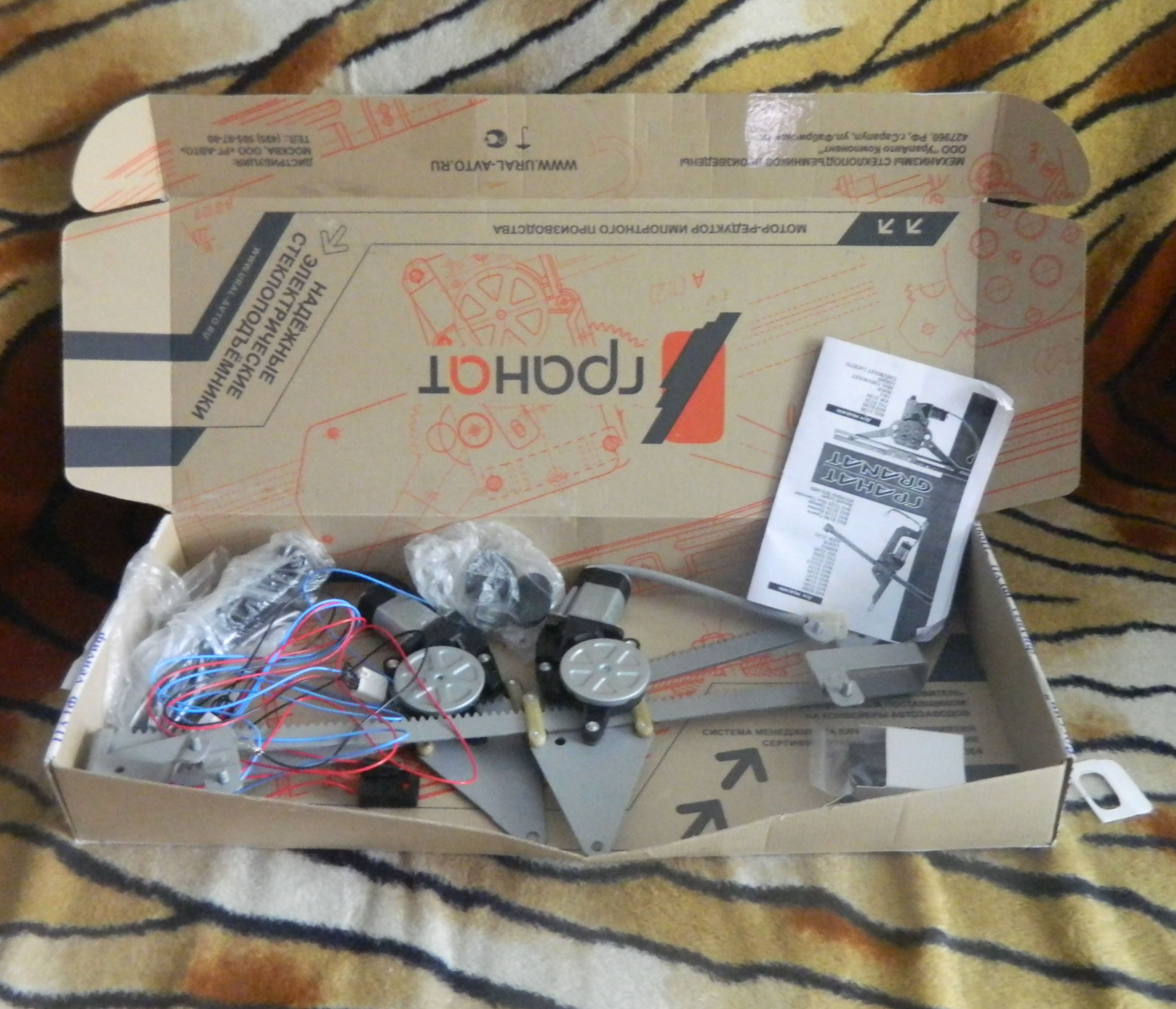

Купил ЭСП "Гранат"
Обошлось мне это в 2900 руб. (в месте с пересылкой).
Установил всё без проблем.

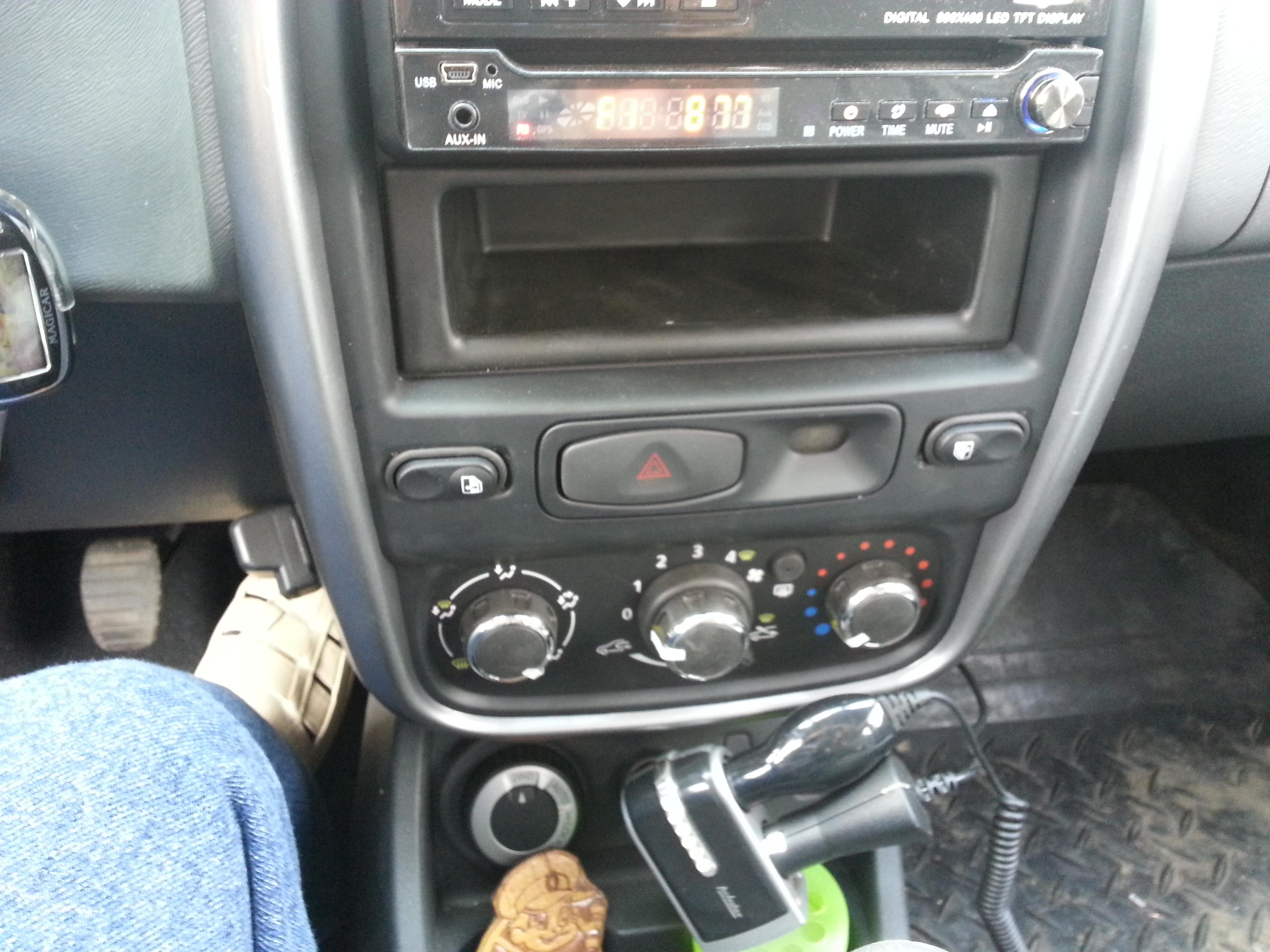

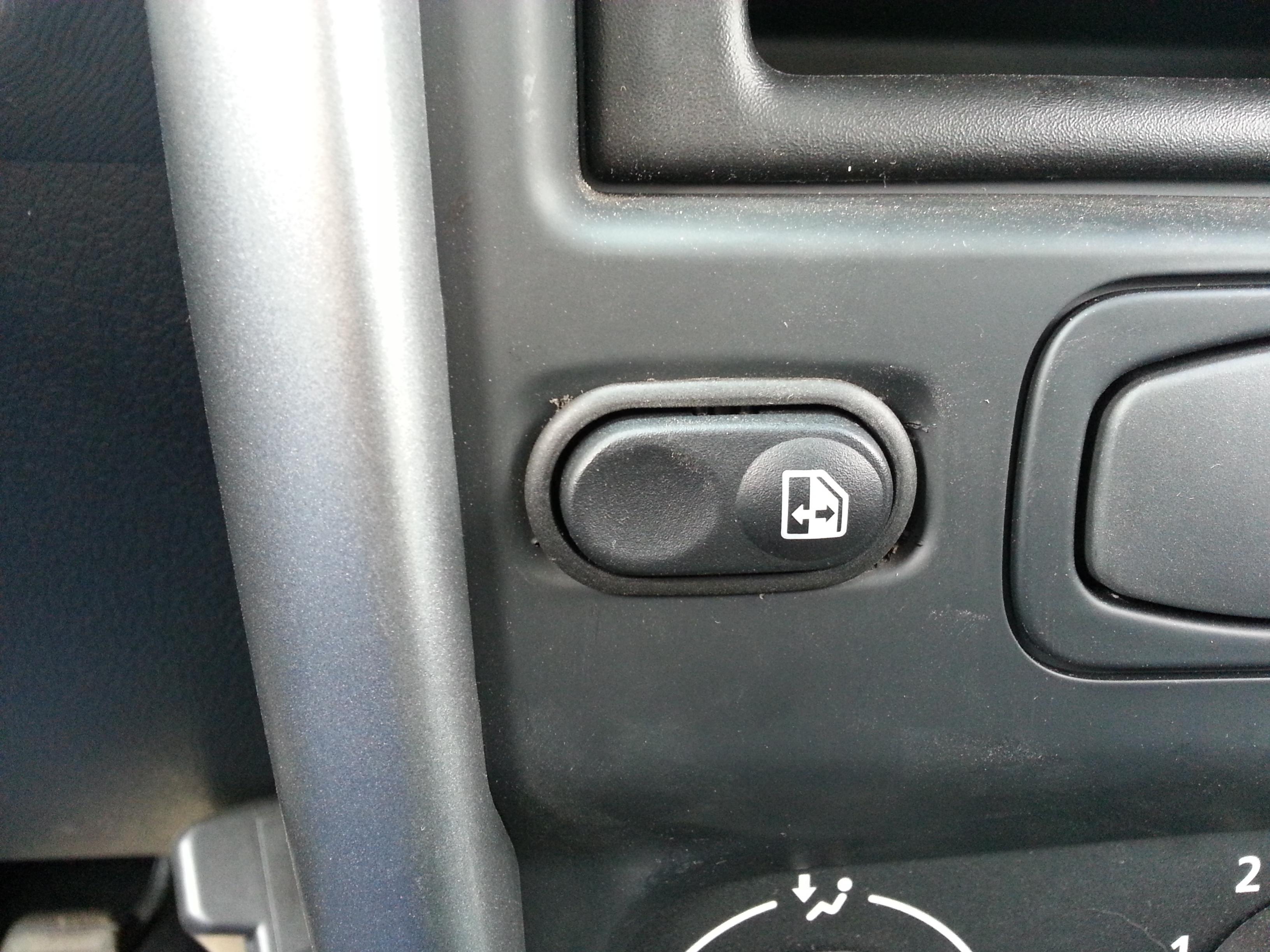

Кнопки (после долгих размышлений ) вывел сюда:
Всё нравится, кнопки нажимать удобно. Только, вот, шумновата работа подъёмников, да на кнопках подсветка не горит (хотя светодиоды есть). В и-нете порыскал - у многих кнопки не светятся (вроде там что-то перепаивать надо).
Если у кого вопросы будут: спрашивайте - подскажу.

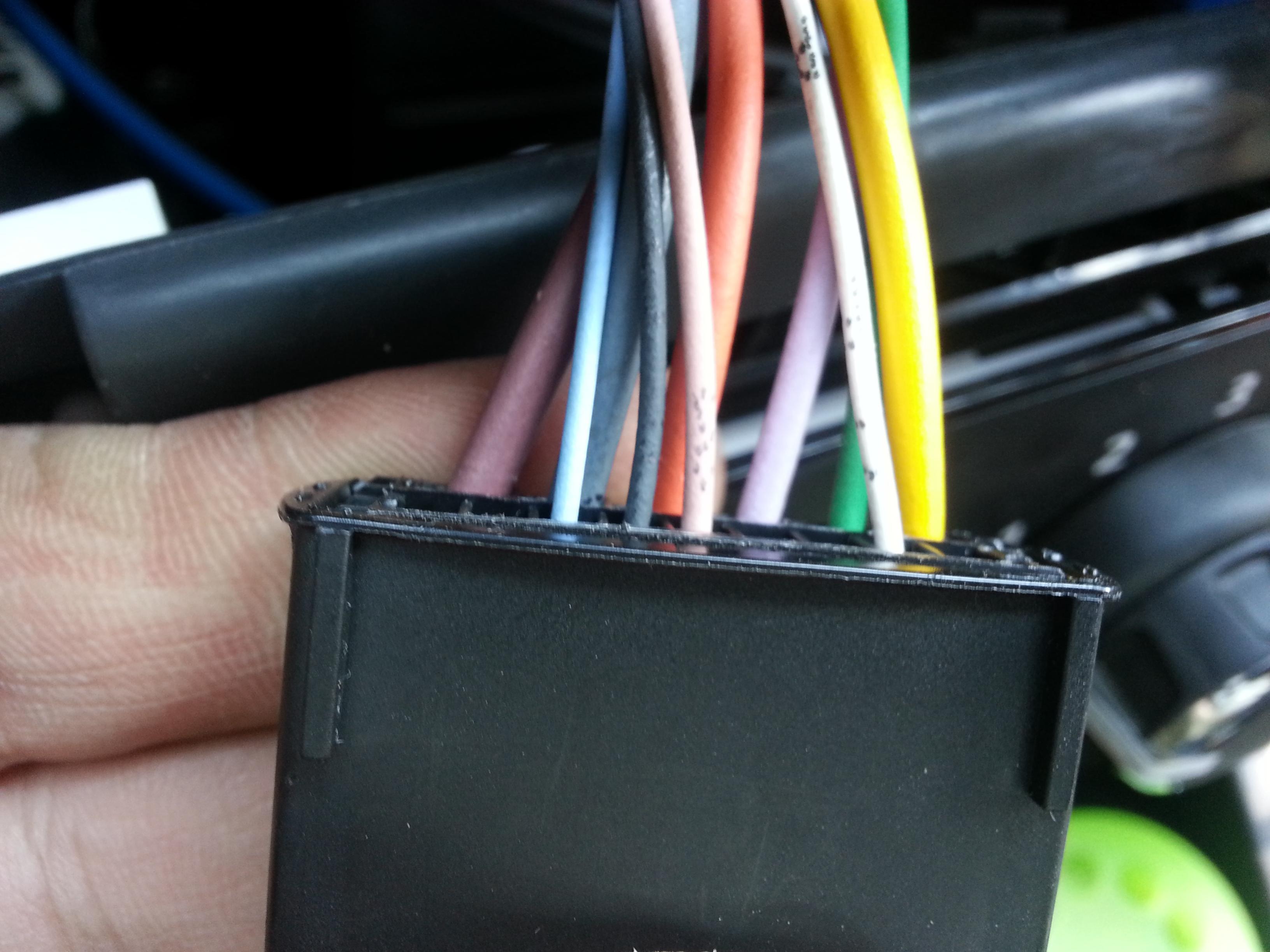

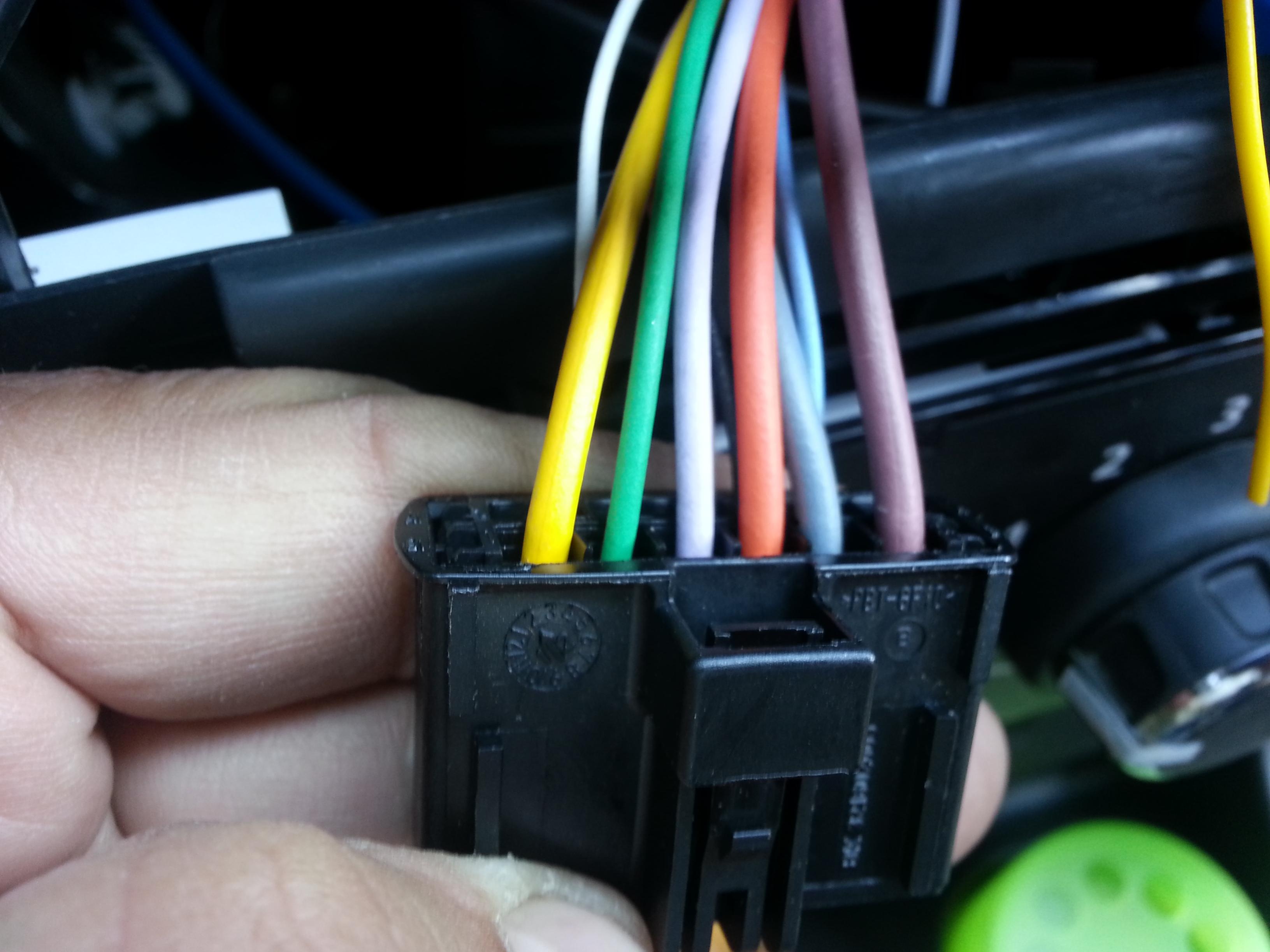

Гор, устанавливал подъёмники Форвард, питание брал с блока управления печкой, на разъёме крайний слева, толстый, жёлтый провод(естественно поставил предохранитель на 20 ампер). Если этот разъём перевернуть, то крайний слева тонкий голубой провод это подсветка, включается вместе с габаритами. Минус прикрутил на винт крепления корпуса печки
Не удалось подключить к толстому желтому проводу потому как напряжения у меня там нет пробовал и так и так и на голубой провод хотел повесить подсветку(в форварде наверное тот провод который у них на схеме идет на габариты) тоже ничего неполучилось .Подключил к прикуривателю на скрутку без подсветки незнаю откуда брать.Да как ставиться предохранитель ?прямо в разрыв цепи или как?

Гор, напряжение там(на жёлтом проводе) появляется когда ключ повёрнут, когда всё выключено напряжения там нет, а на синем напруга включается вместе со светом(габаритами) делал отвод с жёлтого провода и в отводе уже ставил предохранитель
