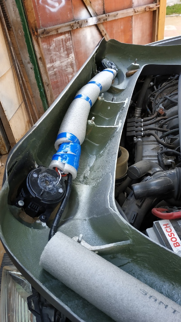

Ну нашёл наконец-то время и установил. Пришлось правда помучиться, сначала немог снять бампер, нижние болты (торкс) так прикипели от наших реагентов, сорвал и несколько головок торкса и сами звёздочки на болтах, пришлось прорезать болгаркой прорези на болтах под большую отвёртку только тогда с усилием но открутились.
Совет форумчанам у кого машинка ещё свежая, сразу поменять болты под торкс на наши обычные советские под головку их же с низу всё равно не видно, что я и сделал когда ставил бампер предварительно смазав резьбу отработкой.
Помучился немного с примеркой что бы случайно просверлить отверстия не там где нужно. И провозился с туманками, когда установил выяснилось что они упираются в бампер, а резать его ой как не хотелось, думал уже покупать и искать более узкие туманки но нашёл выход, они светодиодные и сама лампочка установлена внутри, а не на цокале. Отверстие в туманку закрыл заглушкой и герметиком. а цоколь увёл в сторону и накладка уже наконец втала так как нужно.

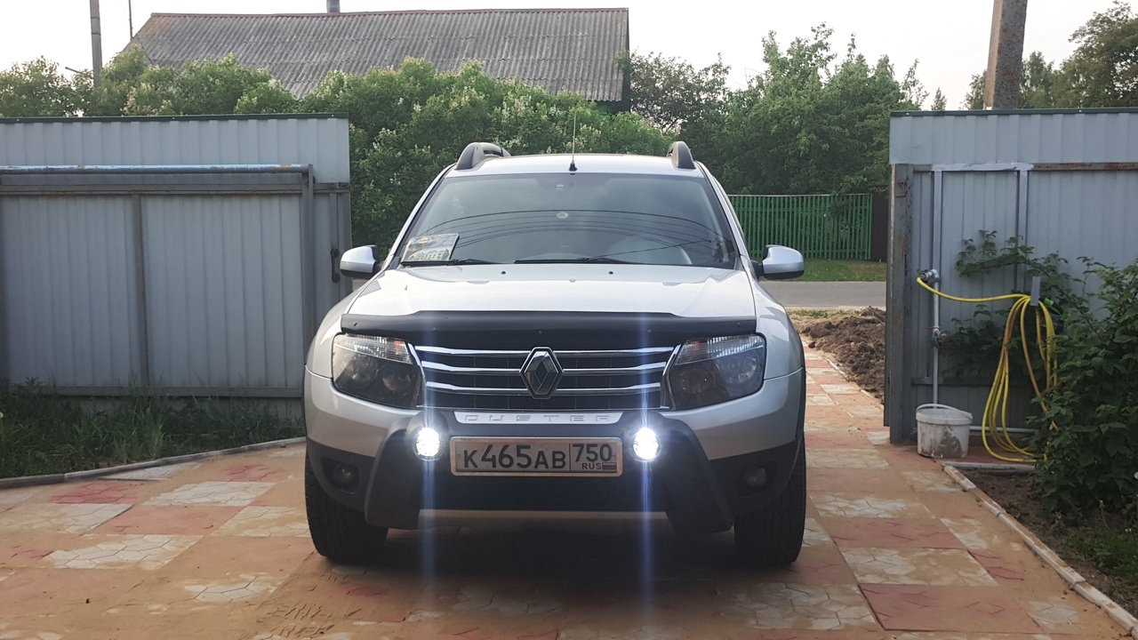

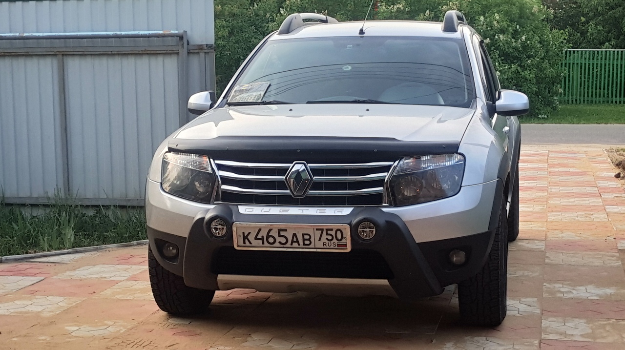

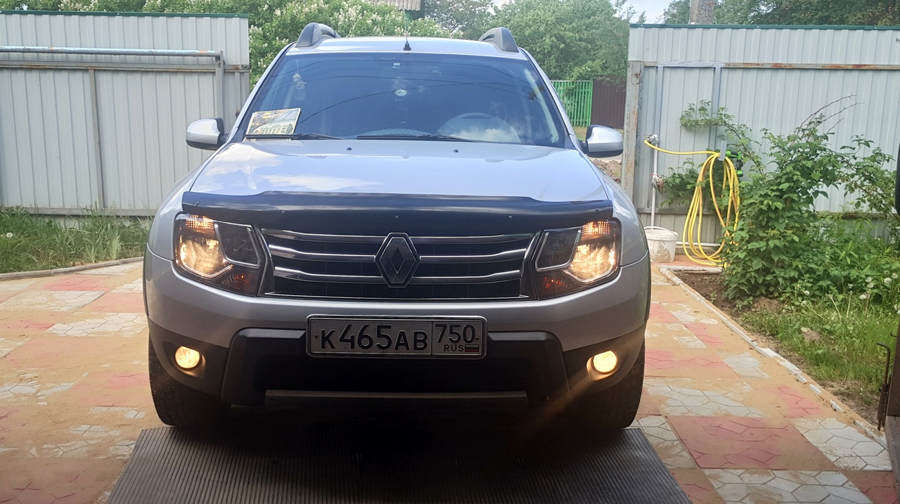

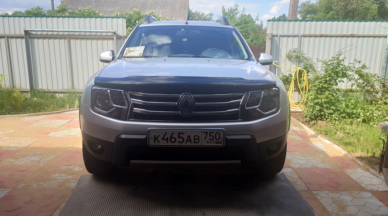

Забыл сказать, вернулся опять назад к стоковым фарам, Мне показалось что эта накладка лучше смотрится именно со старыми фарами, да и ставил я их только из за ходовых огней. Ходовые огни теперь будут в накладке Мурата)
Фары от фазы 2, если кому нужно то могу продать. Но подойдут они теперь только на фазу 1 так как у них переделан крепёж под дорестайл.
Ну и результат как и обещал. Фото до и после
