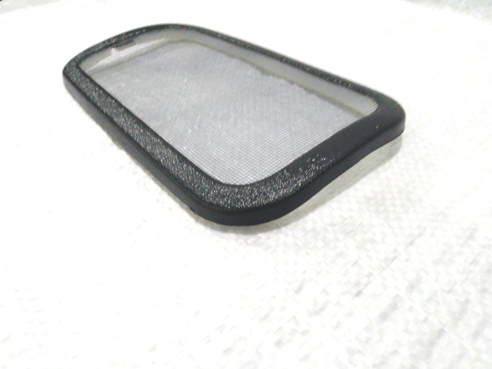

Зазор примерно 1см. На работу печки, по-моему, сильно не влияет. Меня устраивает. Можно поставить Фильтр сетка воздуховода (с уплотнителем)
для Renault DUSTER (Рено Дастер) Старая цена: 500 руб. новая 420 руб.

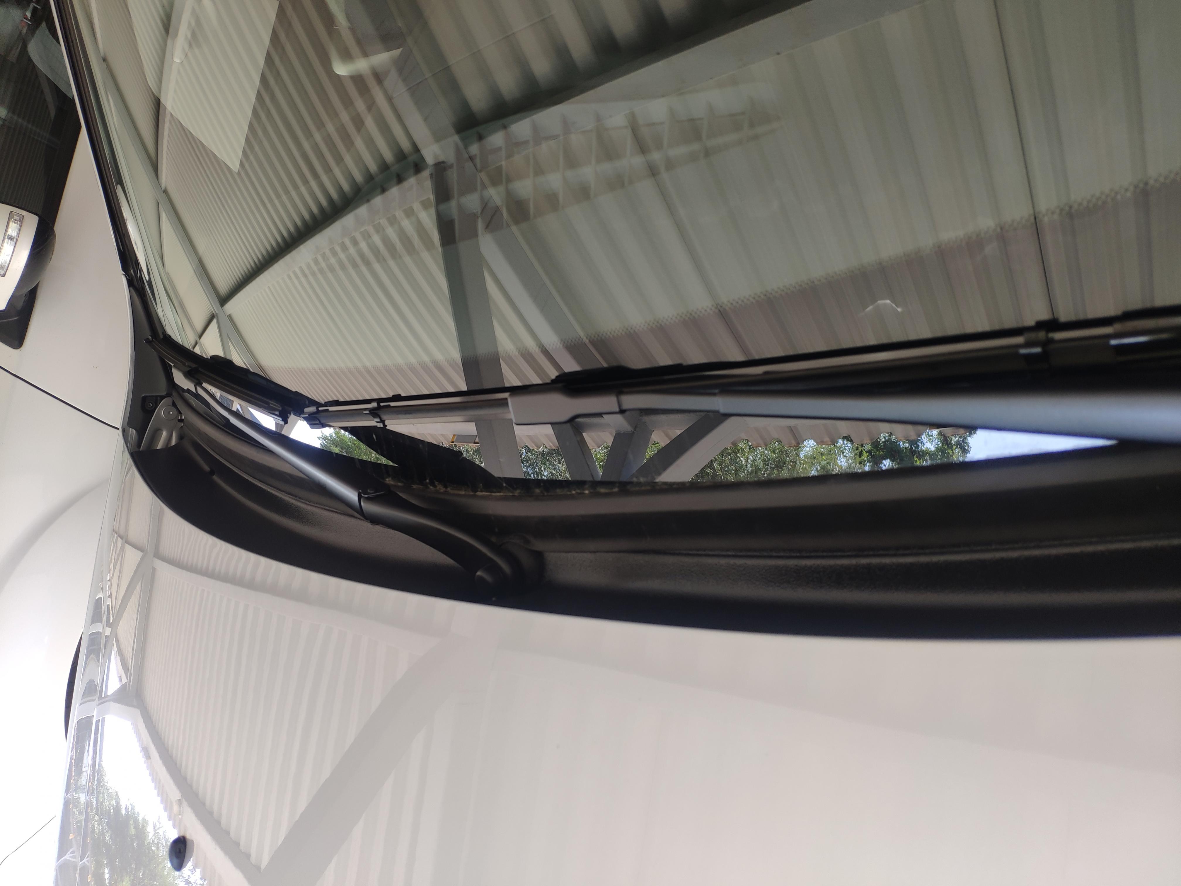

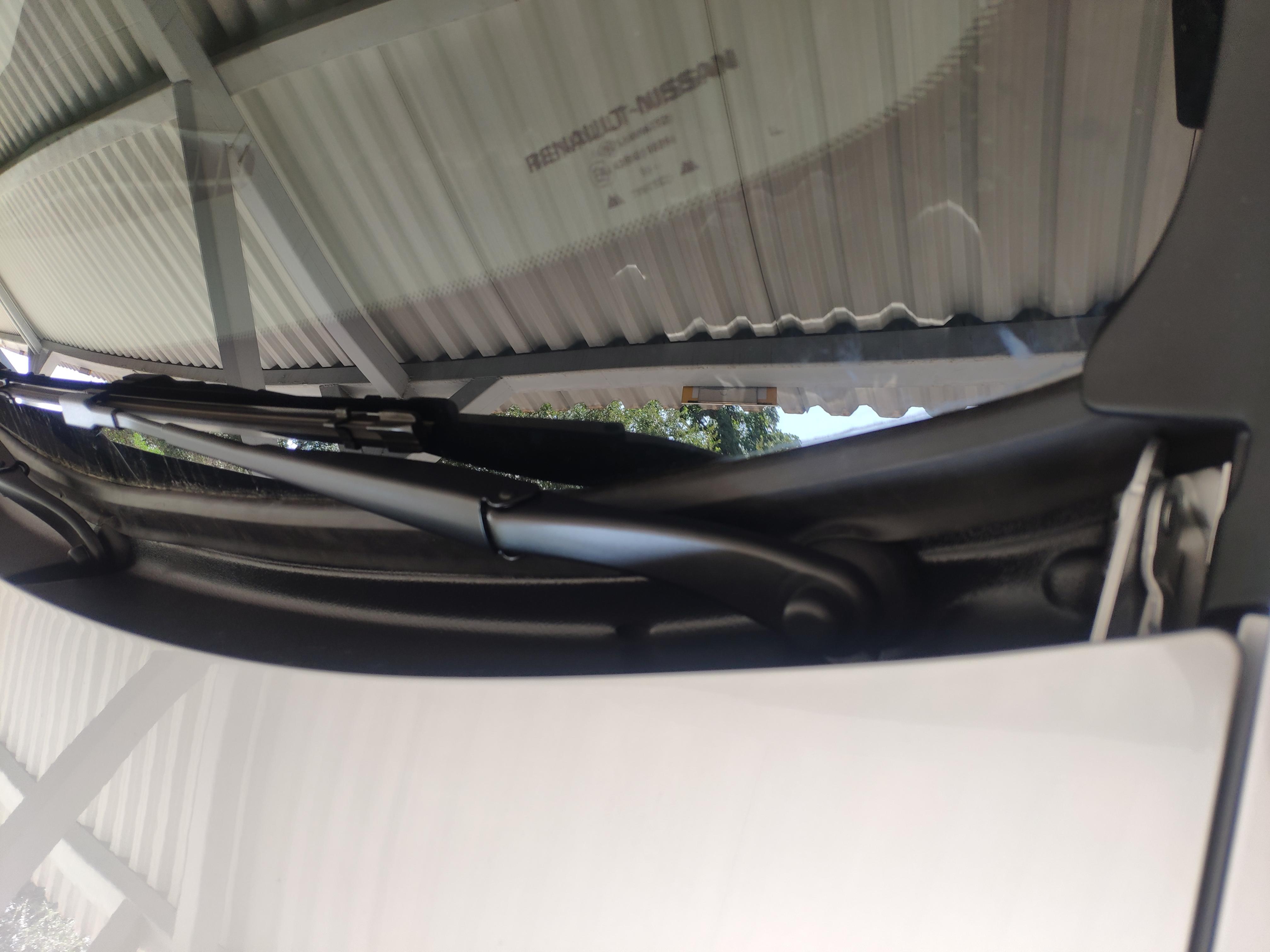

Поставил жабо от РА 3мм. Внешне жабо очень понравилось, выглядит добротно. Ставлю уже третье. Первое было составное со скотчем от РА. Ставили в салоне при покупке автомобиля. Отвалилось через 2 месяца. Второе поставил от ПТ групп которое без скотча. Сидело хорошо, но жутко натирало капот на выпуклых элементах с торца капота. Отверстия с боков продавились и оно стало болтаться. Последнее нравится больше всего. Ничего не натирает, сидит плотно за счет пластиковых стяжек по краям. Главная проблема это резинка. Вылетает на мойке. Устал её поправлят. Подумываю её прихватить герметиком.

Пользую такое третий год. Функционально. Доволен.

Резинка не отваливается?

Нет. Все в норме.

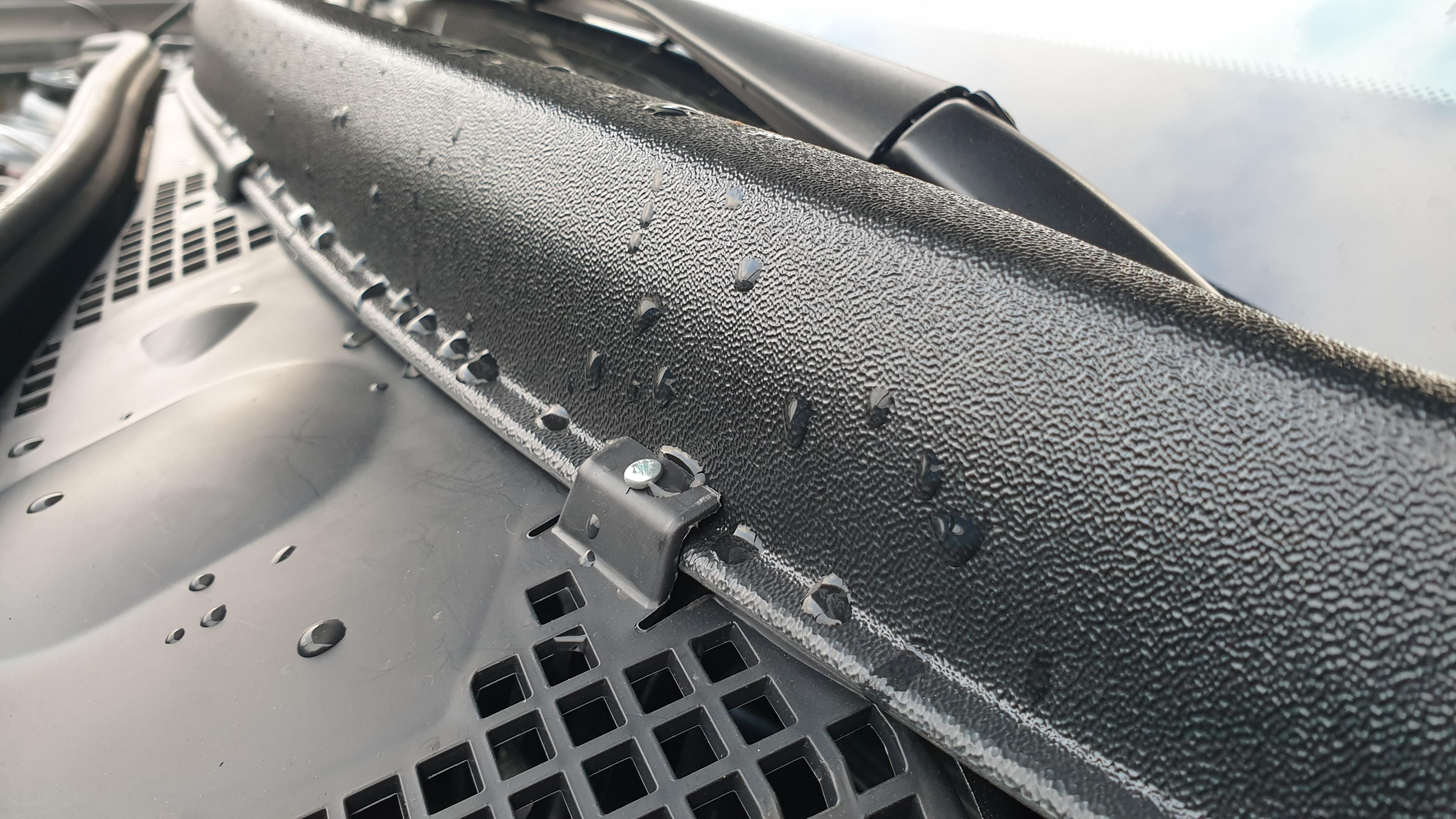

Взял с креплением, без скотча. Все шло отлично, до момента защелкивания. Жабо менял три раза, все оказались кривыми. Защелкиваешь с одной стороны вылетает с другой. Пришлось колхозить - вкрутил шурупы по краям. Пока что машина от жабо не отвалилось.

Можно было брать от Яго, вроде бы они свой косяк всё же устранили. После установки слева при открытии капотом угол цепляло, пришлось феном греть и править.

Не, у меня не цепляло. Но резинку на всякий случай наклеил.

В гараже., с резинкой вообще никаких проблем кроме того что она за 3года усохла на пару см с обоих сторон.
