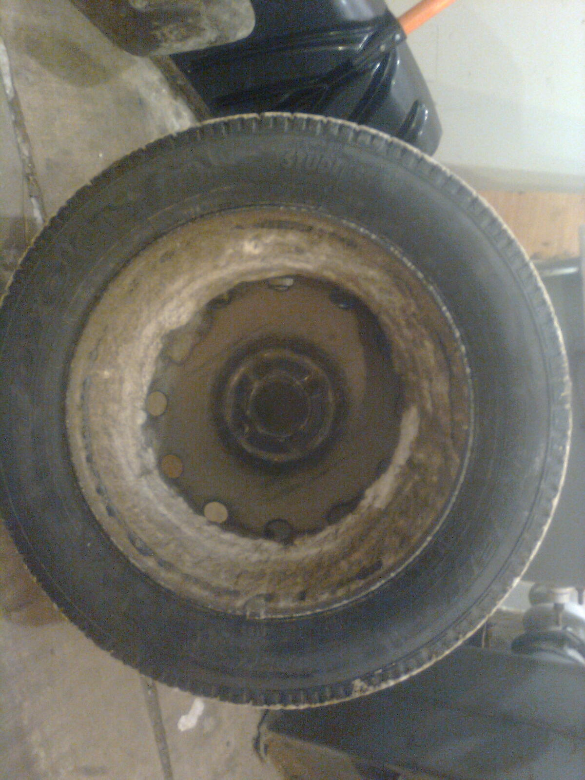

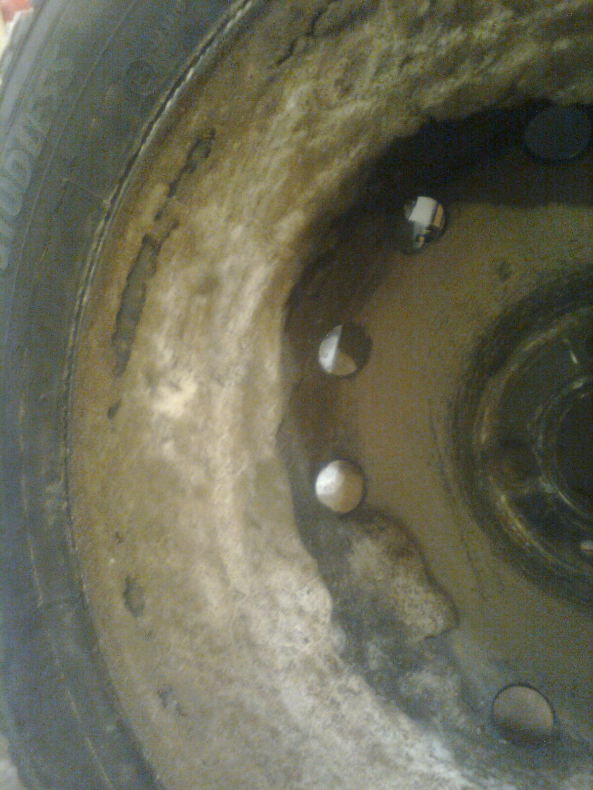

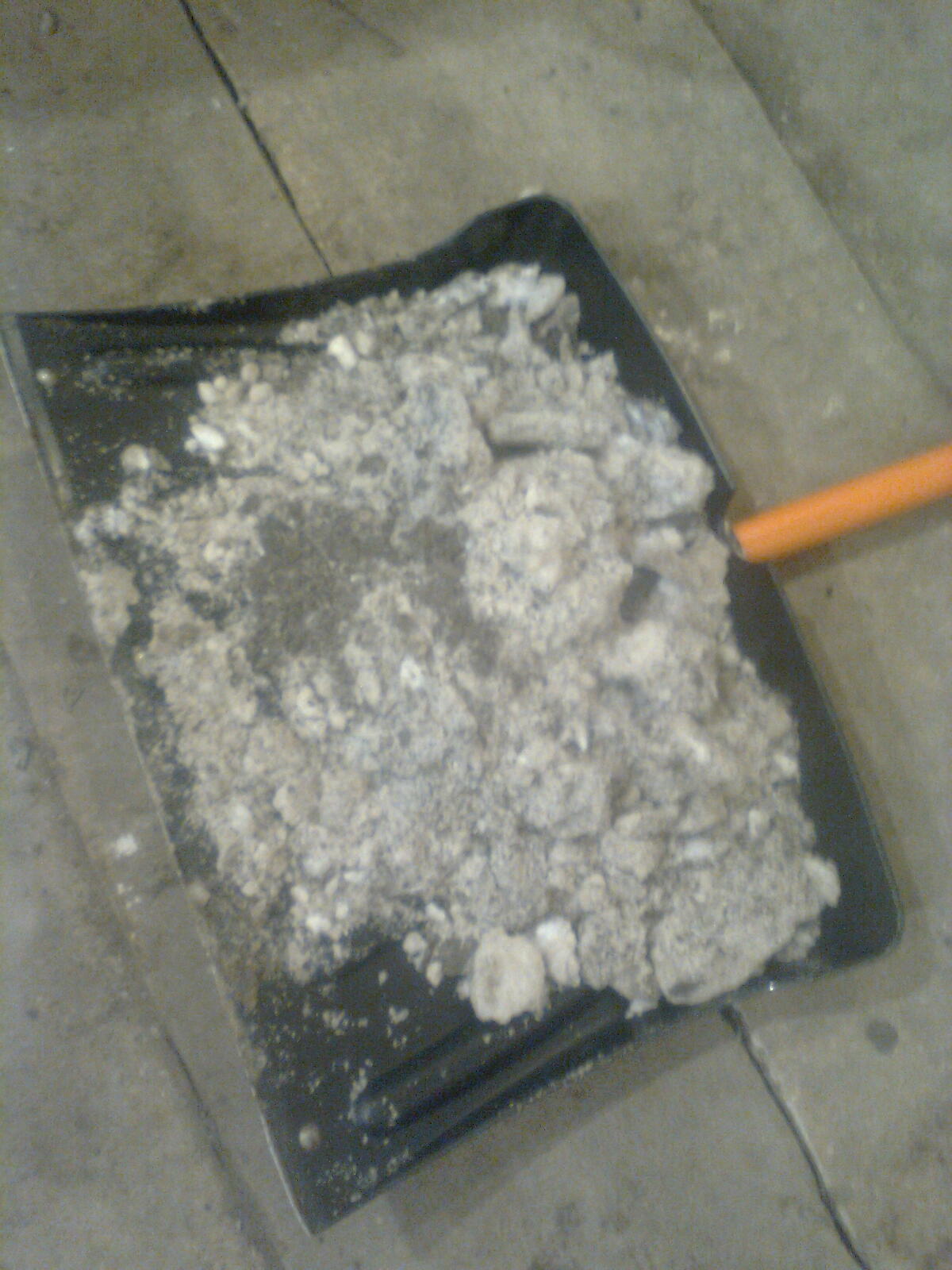

Сообщение от luno
Ну да, дисбаланс в 100-150 граммов замёрзшего льда на одной стороне колеса куда легче ликвидировать. Всего-то открутить 4 колеса и выдолбить лёд оттуда! Правда до следующей поездки лишь поможет...
Вот, специально сфоткал сегодня, чтобы показать, что сверлением эту причину не ликвидируешь! Так как снег со льдом налипает постепенно, нарастая, так что стилизованный диск или обычная штамповка - всё равно, если будет дисбаланс, придется так и так снимать - зима вещь суровая!
Р.S. Рено Логан штатная штамповка R15 задние колеса
Вот сколько выгреб с одного колеса, грам 500-700!!!

Сообщение от JoB
Вот сколько выгреб с одного колеса, грамм 500-700!!!
Сегодня занимался тем же. Жаль, телефон замерз и фотки потерялись. А так тоже самое - 5-7 см спрессованного снега на задних колесах, где барабаны. На передних такого нет - тормозная система не дает слою скопиться. Логан, колеса R15, штатная штамповка. На одном колесе выпал сектор такого спрессованного снега - стало здорово трясти. Что странно, первый раз за 5 лет. Понять бы, что не так сделал... Приехал после безостановочного перегона 350 км, въехал во двор со снегом, через 3 часа поехал - трясет..
