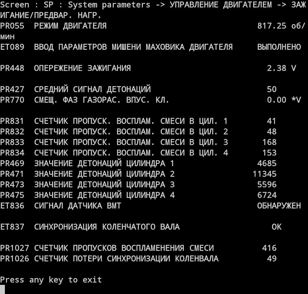

Всем привет!
Тема еще продолжается.

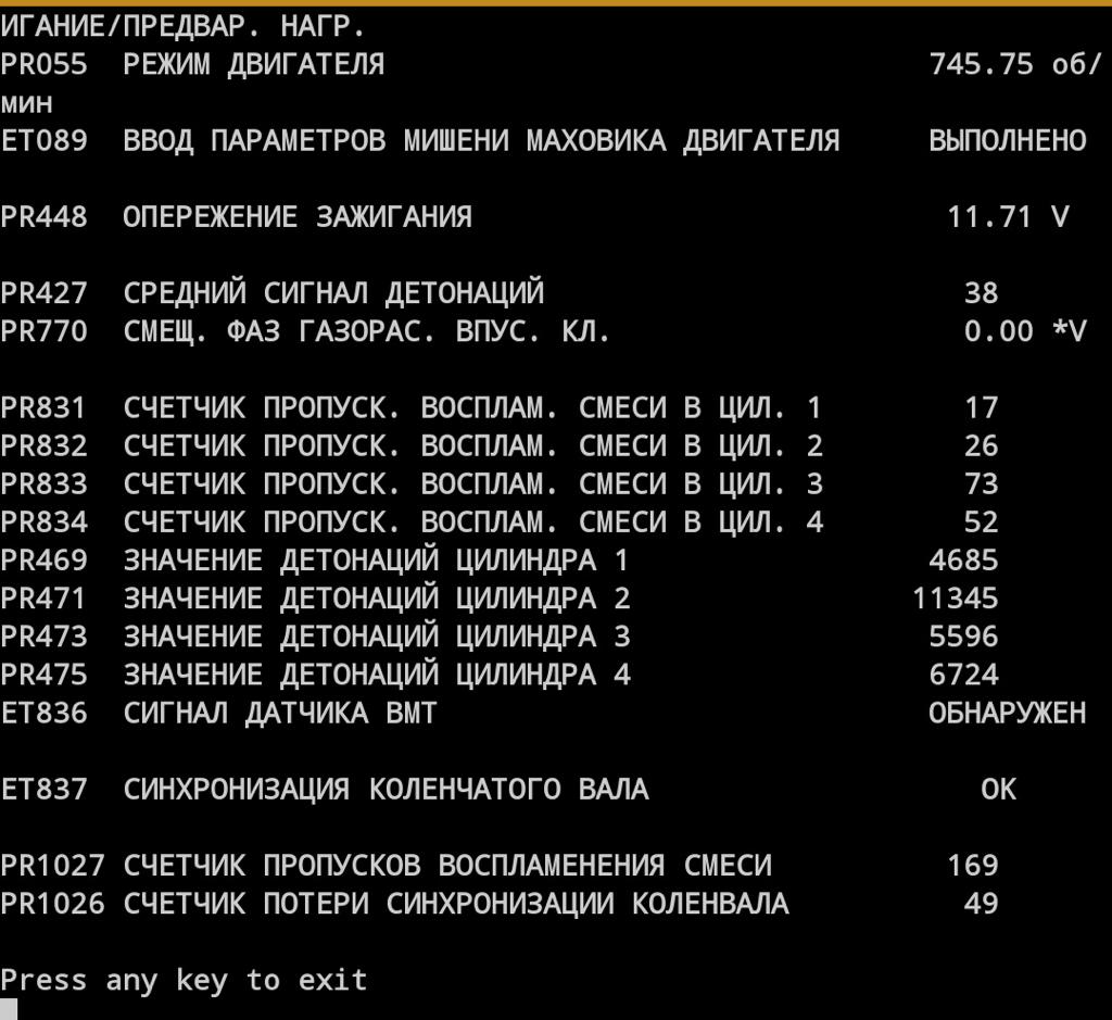

Двигатель продолжает нестабильно работать и периодически подкидывать немного оборотов.с периодической вибрацией .
Свечи и катушки менял еще раз на оригинал ,дроссель переставляли с рабочей машины,так же троит, метки ремня ГРМ проверяли,с приспособой все четко и ролик стоит правильно .
Датчик ДАД тоже переставляли. Толку нет.
Был в 3 клубных сервисах,потратил кучу денег на диагностике.
Подключают клип-ошибок и чеков нет.Проблему видят ,но разводят руками.
Говорят что надо ездить так и смотреть.
Говорят что может форсунки,
Но самое главное ,что при сканировании показывает детонацию,и пропуски воспламенения кторые растут,и вольтаж напруги как то меняется.
Вот скрины.
Может кто подскажет из спецов мысль куда еще лезть и что смотреть.
Уже просто опускаются руки.
Причем пробег всего 63000км.
И все началось после дросселя,но теперь уже не уверен ни в чем.

Починили, устранили все возможные наполадки и выявили ещё одну неисправность, идут пропуски в каждом цилиндре и растёт количество пропусков с каждой минутой.
В сервисах у диагностов один ответ, неисправность визуально проявляет себя, оборудование тоже видит пропуски в каждом цилиндре.
Ошибок нет!
Какая деталь может влиять на эти пропуски, ответа нет!
Рекомендуют забить и ездить дальше, мотивируя у других ещё хуже.
А тут единичный сбой, от которого идут пропуски по всем цилиндрам, особенно в третьем самое большее количество пропусков, один раз даже было мигание и загорелась лампа чека по пропускам в третьем цилиндре.
Так в чем может быть причина этих пропусков в каждом цилиндре?

Какой бензин не лей, каким прибором не смотри, во всех сервисах одно и тоже, как катушки и свечи не меняй местами.
Показания по цилиндрам не меняются.
---------- Добавлено в 00:54 ---------- Предыдущее написано было в 00:38 ----------
Сообщение от Morze701
Так может быть началось не после дросселя?
Форсунки на стенд, можно просто превентивно дать поработать двигателю на винсе или лавре. Пневмотестером опрессовать камеры сгорания
Для форсунок вроде пробег не большой 60т.
Возможно сильней засорилась третья и четвёртая, а первой и второй меньше досталось или форсы просто умирают от старения?
Форсунки вроде ещё не трогали.
Получается если засорились или стареют, то это произошло в один момент, а не постепенно, так как старые свечи которые прошли теже 60т. имеют одинаковый внешний вид, одинаковый лёгкий налёт сгорания который даже не дал копоти свечам, плюс свечи за свои 60т. хорошо сохранились.
Так вот теперь нагар разный в цилиндрах, больше коптит третий и четвёртый в двух остальных в разы меньше, соответственно и свечи с нагаром в такой последовательности, а это два комплекта новых и со старыми теперь такой же результат по налету копоти.
