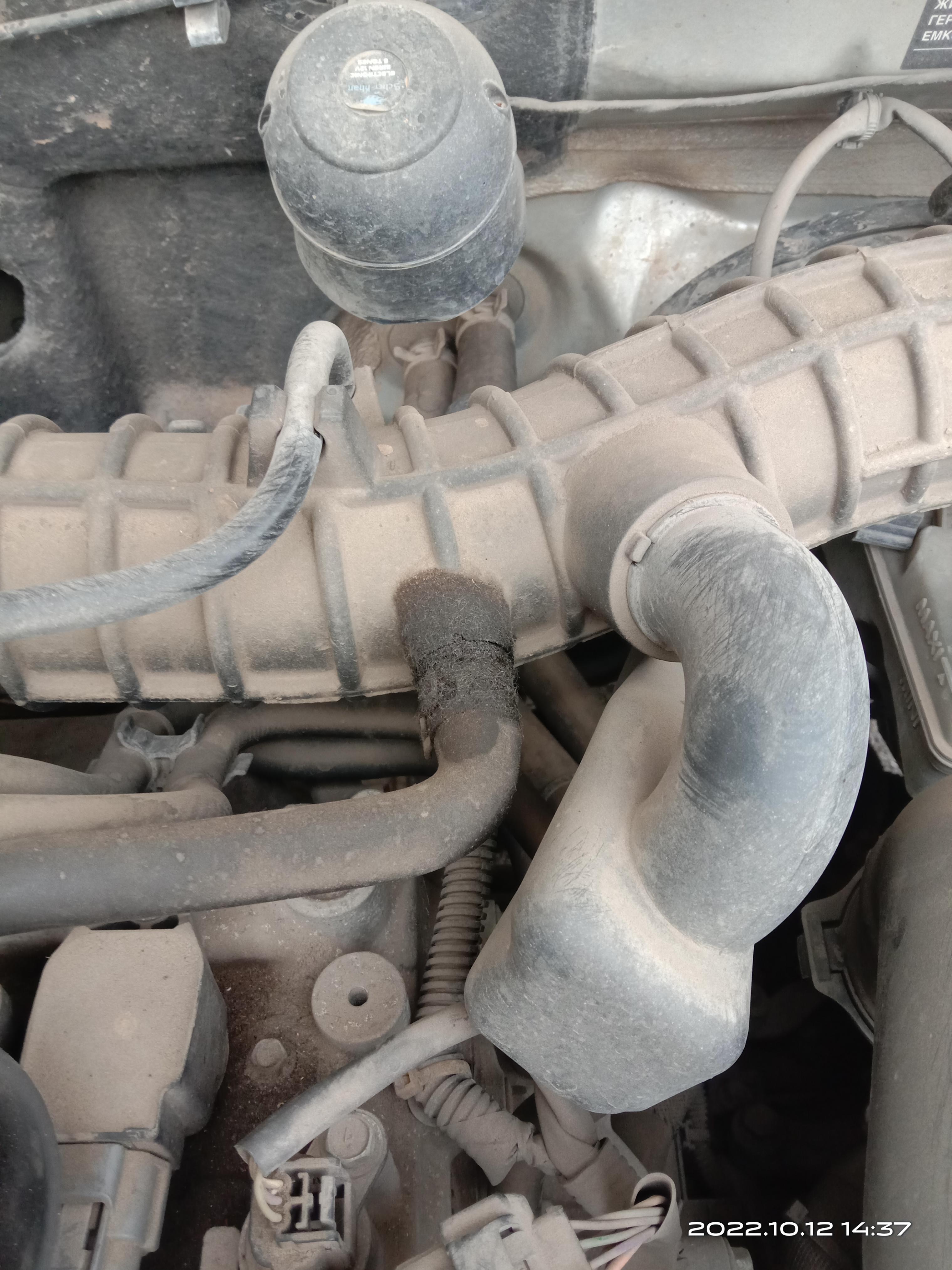

12.10.2022, 13:07
#44
Регистрация: 08.04.2016
Сообщений: 46
Время онлайн: 1 д. 15 ч. 27 мин. 25 сек.
: 17
Был(а): 10 июн 2025 10:19
Имя: Василий
Адрес: Уфа
Автомобиль: RENAULT DUSTER 1.6 2x4 дв. H4MD438
Re: ВКГ или вентиляция картерных газов на двигателе H4M
Что бы это значило ?
12.10.2022, 19:39
#45
Регистрация: 03.01.2021
Сообщений: 4,721
Время онлайн: 7 мес. 3 нед. 11 ч. 5 мин. 22 сек.
: 2498
Был(а): 15 июн 2025 02:29
Сообщение от bensonrvg
Взять очиститель тормозов и помыть..через три пять месяцев помыть еще, потом еше или забить на фиг. Практически на всех машинах так. Особенно после пробега 50-80ткм, у кого как.
13.10.2022, 07:58
#46
Регистрация: 30.01.2022
Сообщений: 13
Время онлайн: 1 д. 19 ч. 6 мин. 37 сек.
: 9
Был(а): 20 окт 2022 21:41
Адрес: Сыктывкар
Автомобиль: Рено Дастер , 1,6 , 117 л.с.
Надо проверить квкг, может залип и все газы пошли по большому кругу.
19.10.2022, 16:30
#47
Сообщений: 46
: 17
Имя: Василий
Адрес: Уфа
Сообщение от Леонид Дик
Шланг на малом круге чистый, клапан находится там, правильно ? И как его можно проверить ? Спасибо

19.10.2022, 18:02
#48
Регистрация: 07.10.2017
Сообщений: 237
Время онлайн: 4 нед. 4 ч. 30 мин. 16 сек.
: 122
Был(а): 13 мая 2025 19:29
Адрес: Курская область
Автомобиль: Renault Duster 1.6 Privilege 2017
Возможно клапан заклинило в закрытом положении, малый круг не работает, поэтому и шланг чистый.

20.10.2022, 07:45
