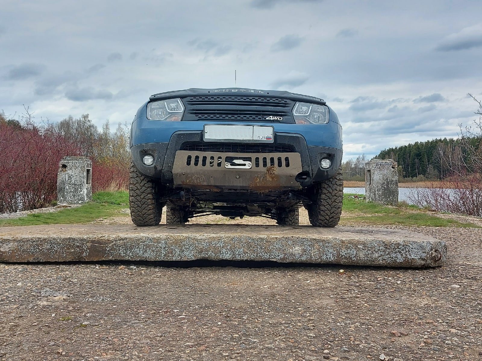

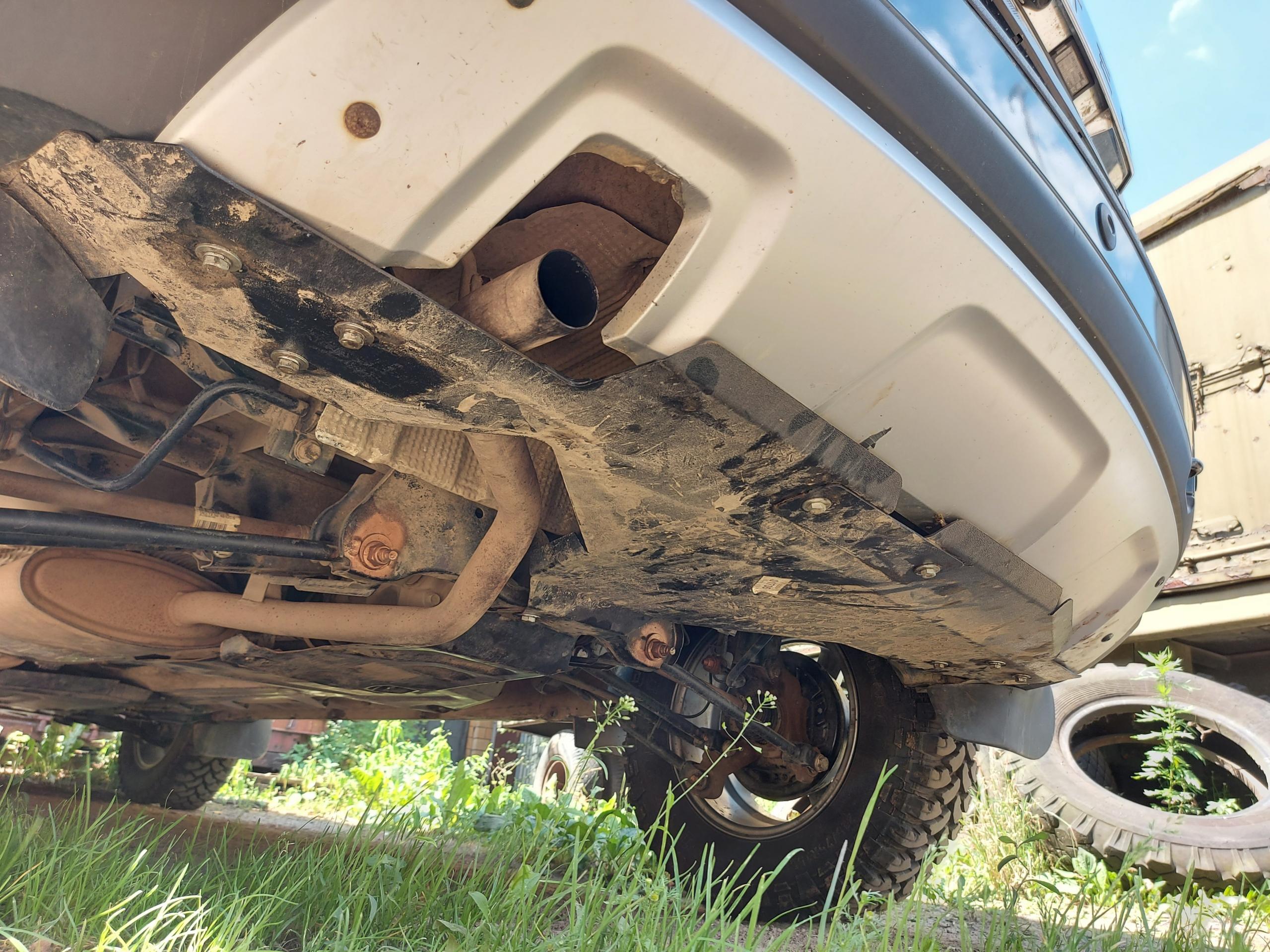

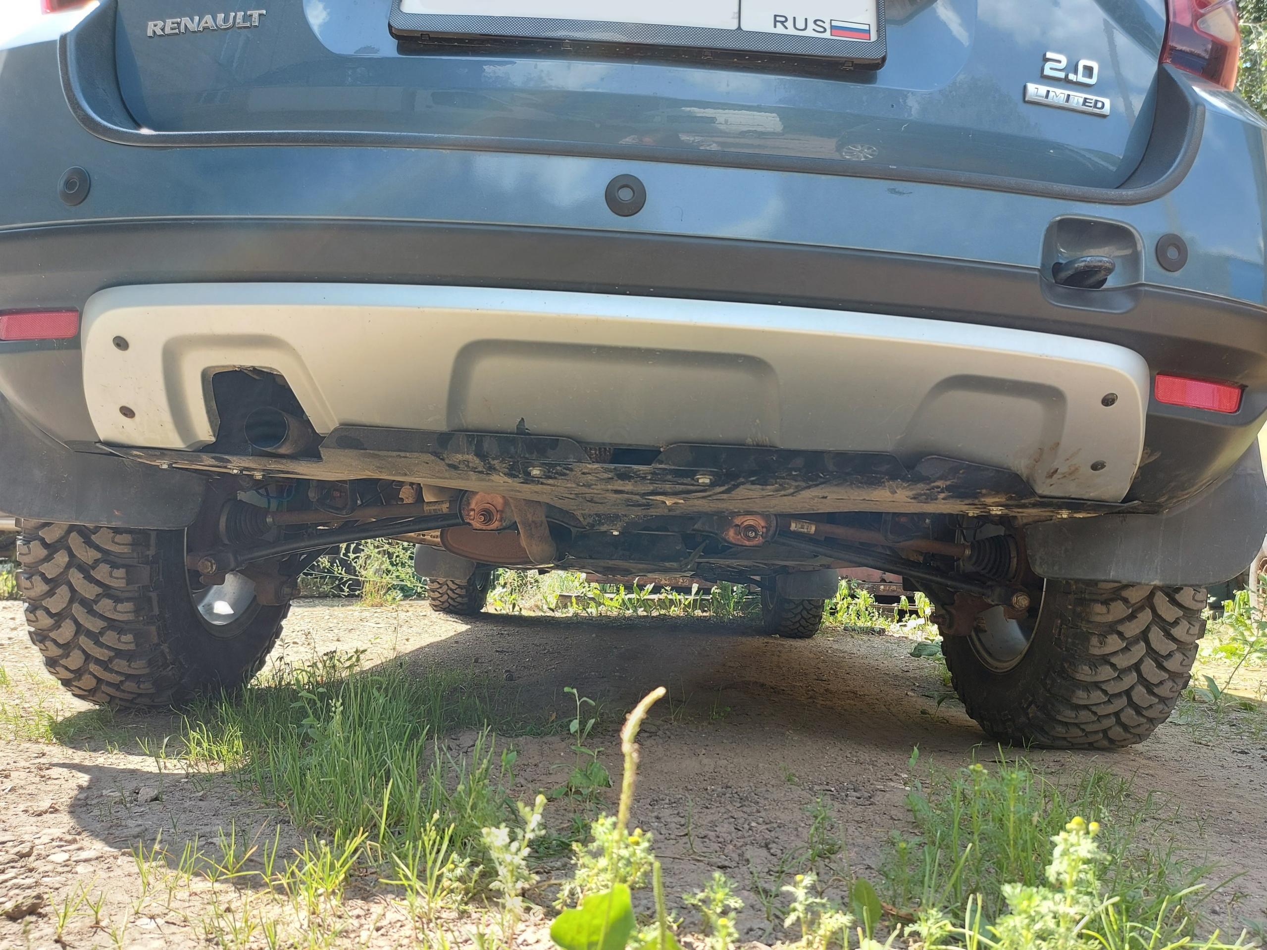

На старичке были все защиты, лазел по самые помидоры как говорится. Все выдерживает, все работает.
На новый уже поставил защита бака и редуктора алюминиевые Rival, толстые массивные.
А вот на дизелька нету защиты датчика кислорода, надо что то думать.
По задней защите бампера нужно будет прикинуть защиту с рестайла (она стоит у меня на дорестайле, смотреть фото). или читать отчет https://www.drive2.ru/l/602750626153106272/
ID:	136462 Нажмите на изображение для увеличения
По моим соображениям задний бампер по геометрии схож именно с дорестайлом, поидее должна встать. (кстати у рестайла бампер ниже на 2см чем у дорестайла).
А вот что делать с защитой бампера переднего? он хрупкий и снизу выпирает, и оторвать его сдавая назад как нефиг делать.
Думаю примерить свою старую защиту, возможно с доработками и подойдет.

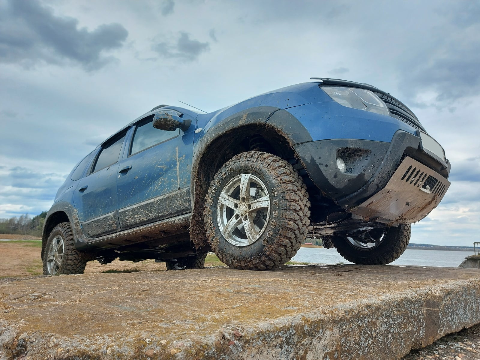

Кстати про поднятие морды машины хайджеком, ваще легко

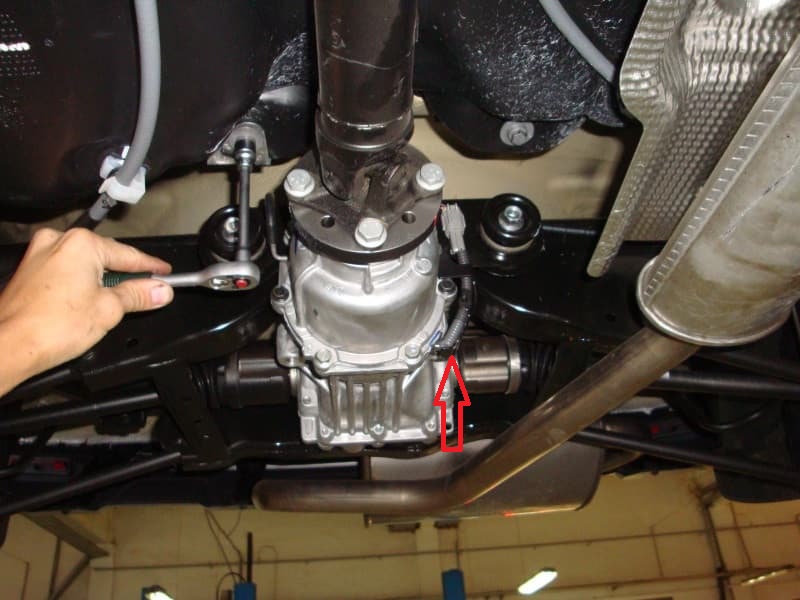

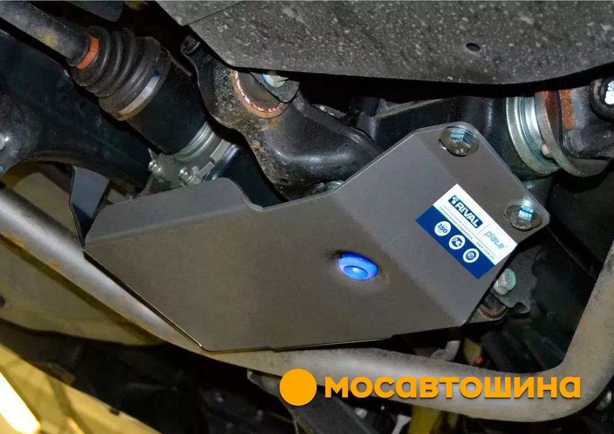

А оборвать провод муфты?
Особенно когда едешь по непроторенным еще местам.

Про провод муфты я писал выше

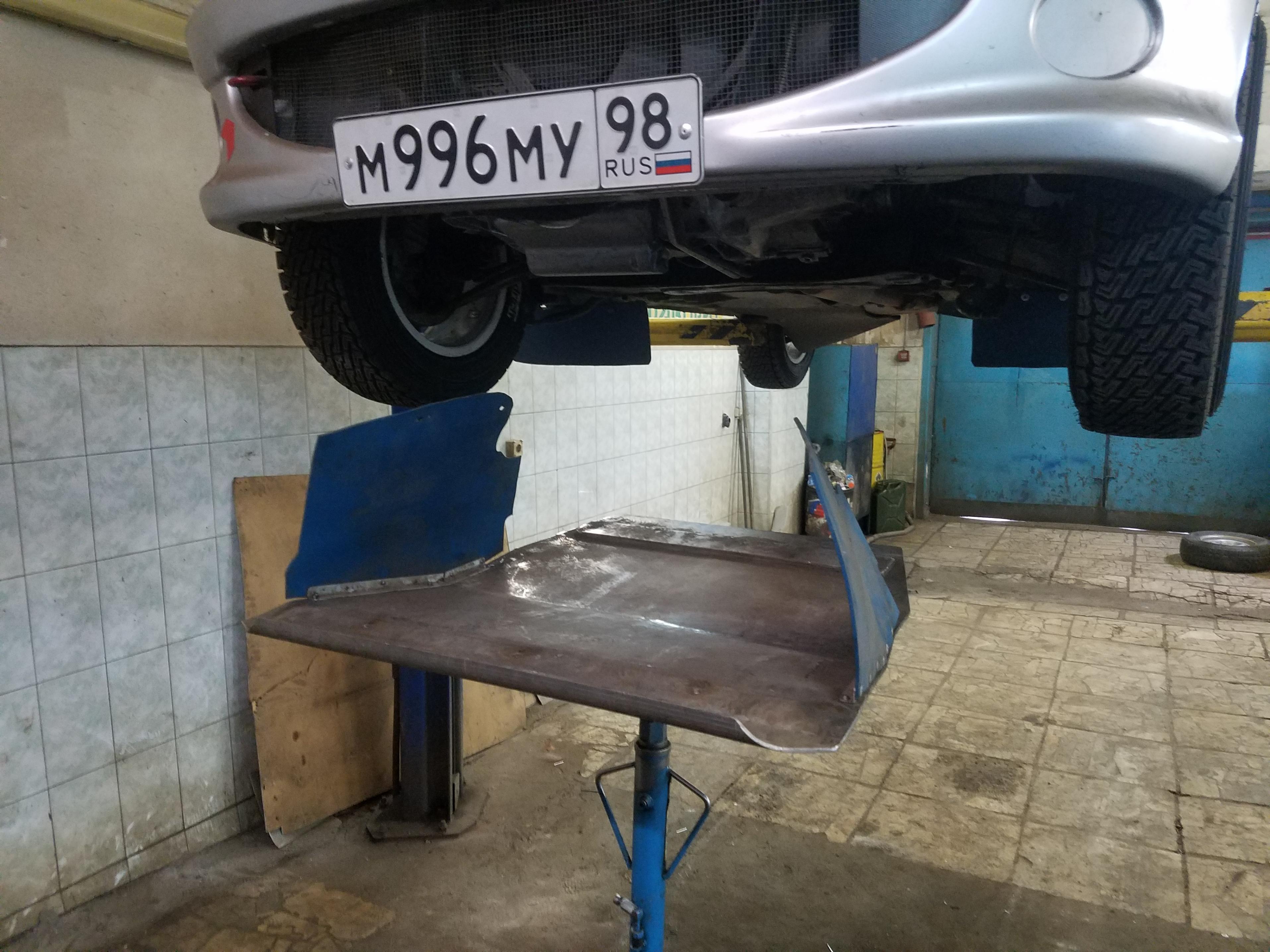

вероятность получить несодержательную болтовню, продолжающуюся в этой теме, чрезвычайно высока.
надеюсь, что фото моей защиты, сделанное ещё в 2017г., ее приостановит
защита куплена в 2012 году, с тех пор ее не раз снимали и рихтовали.

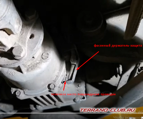

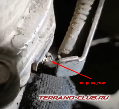

Сообщение от vsit

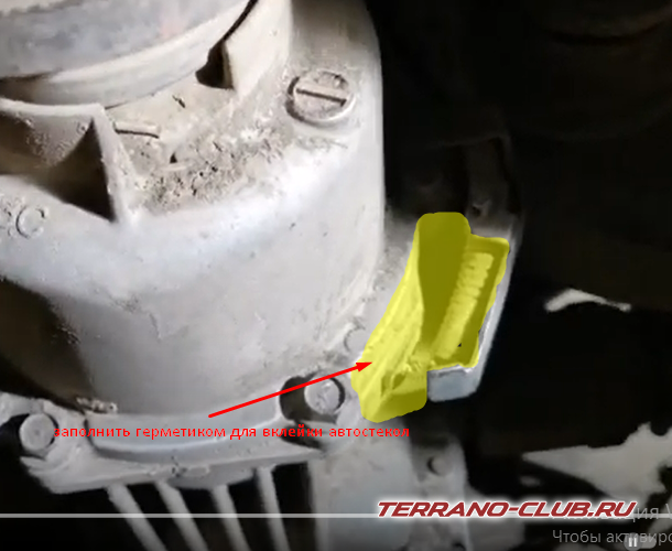

Вот так я защищал проводку муфты полного привода на терранчике

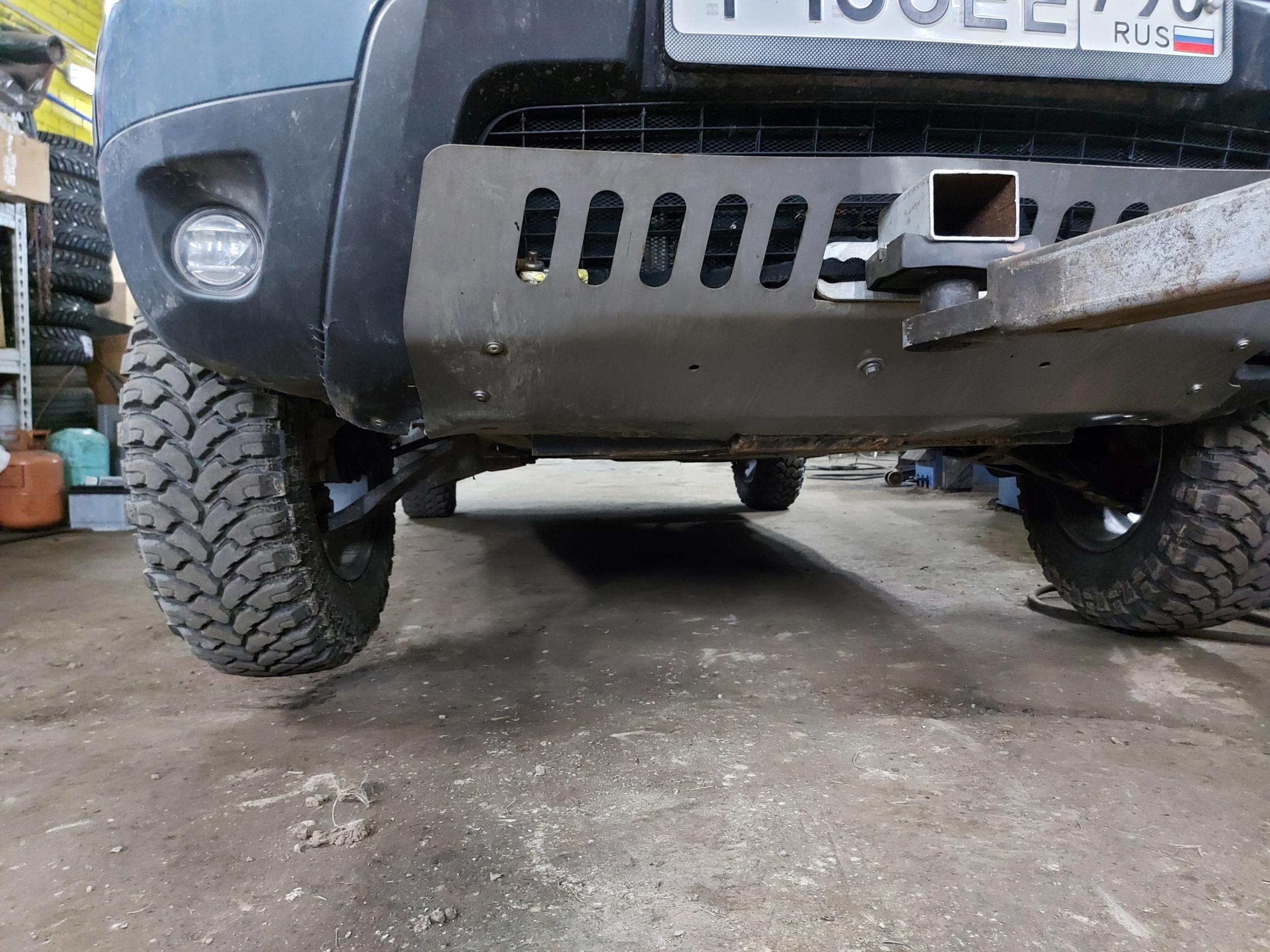

А от чего может защитить такая защита??? судя по креплению от первого удара , ножки на которой она крепится прогнутся и удар все равно достанет до редуктора..что подтверждает неоднократное снятие и рихтовка.
Вот защита...

вот я и говорю про бессодержательную болтовню. Это же защита передней части. Сквозь решётку виден вентилятор.
Сообщение от ViBer
да, от удара. Или вы планируете непрерывно стучаться что картером, что задним редуктором по камням в колее? еще раз повторяю - либо энергию удара примут эти ноги и согнутся (но затем их можно выправить точной хирургической кувалдой), либо энергия удара уйдёт в деформацию кузова и точек, к которым привинчена защита. а их выправить вам не удастся от слова "совсем".
Именно по этой причине достаточно бесполезной является защита из прозрачного пластика (он не подвержен пластической деформации), а также опасными являются защиты, установленные на толстых 5мм стойках - они-то устоят....

Ну я и не писал что это защита редуктора....это образец как должна выглядеть защита которая защищает от удара.
Я не планирую стучатся , но защита нужна чтоб при сильно ударе по редуктору он остался целый(либо сгладив удар , пустив его по косательной, либо распределив на максимальную площадь), а этот колос на глиняных(простите металлических) ножках нужен только для того чтоб в колее не царапать корпус редуктора песком(постоянная рихтовка об этом и говорит). Если уж ставить защиту то типа такой *лыжу* и прикрутить ее плотно к корпусу редуктора.

Где взять, сколько стоит, какая толщина?
