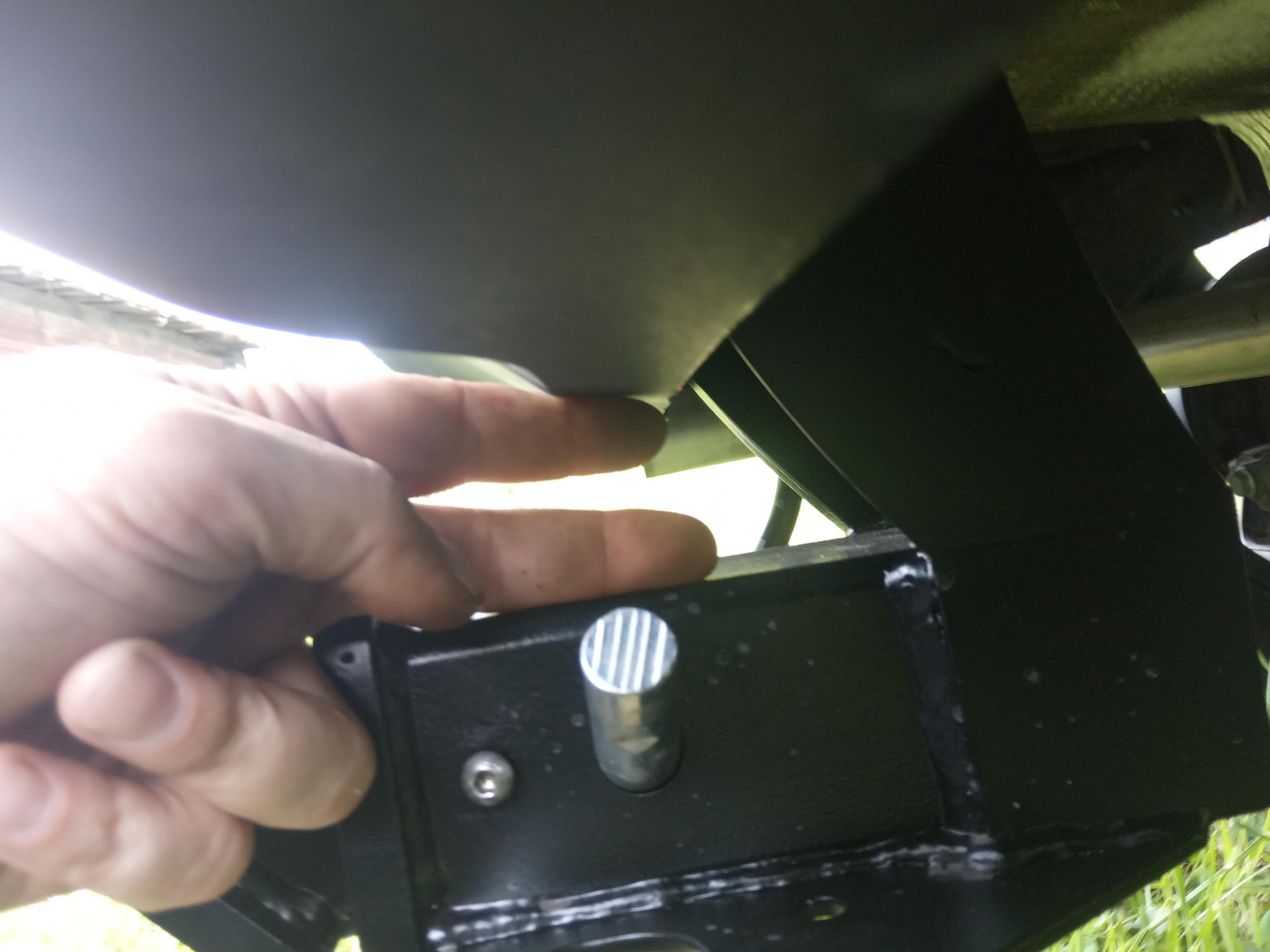

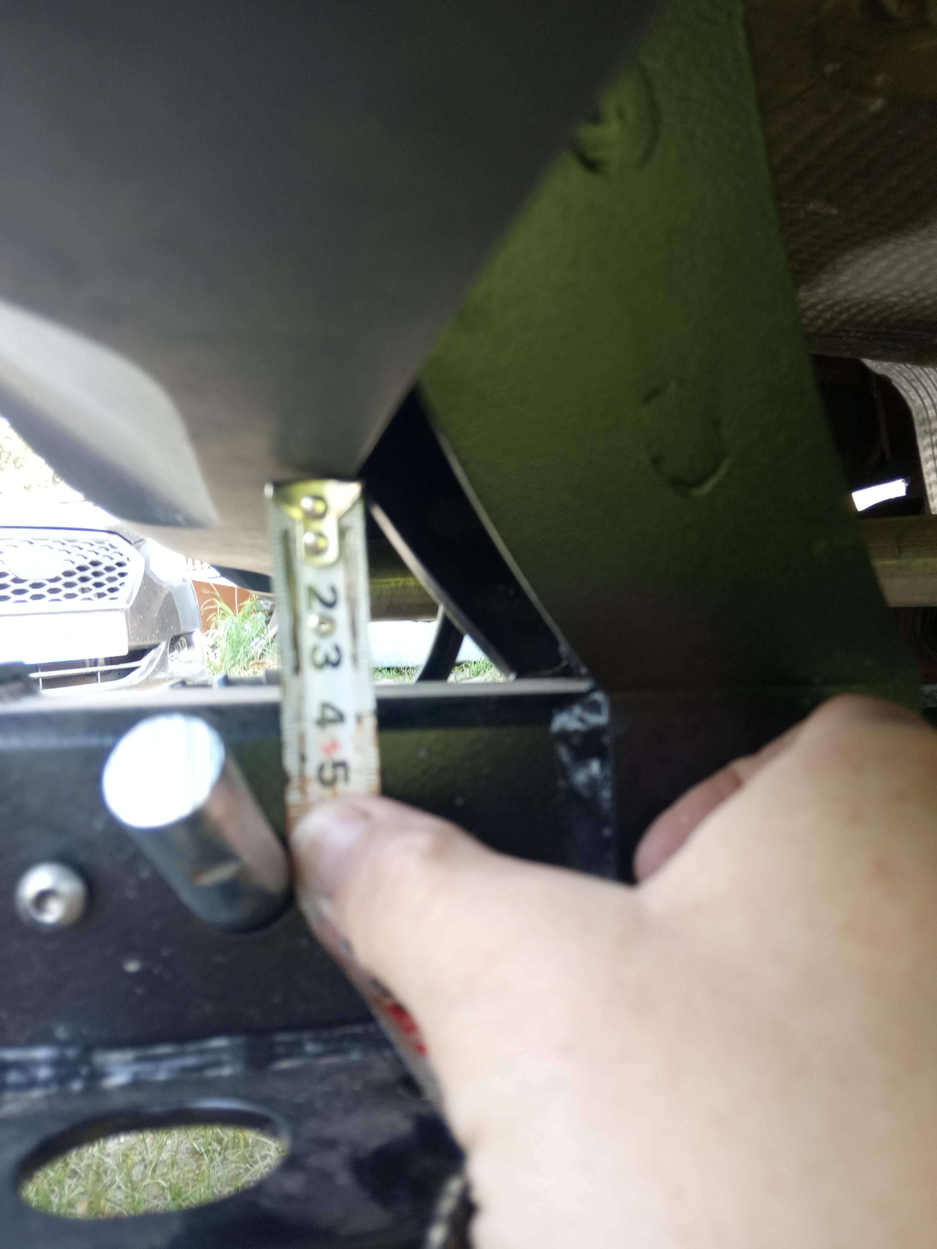

С фаркопом не торопитесь. Искал фаркоп под американский квадрат с достойной нагрузкой. Списался с производителем PT групп те ещё дорабатывают. Потом вышел на бизон. В переписке сообщили что подходит , ничего не изменилось. Заказал. Поставил. В результате образовался большой зазор, клиренс в минус почти 4 см. Производитель фаркопов в курсе . Замеры для него отправил и фото тоже. Будут думать, требуется новое ТСУ, ни у кого нет. Поскольку если переделывать то на ранние дастера не подойдёт. Короче стал задний бампер

Всё подходит на новый дастер, отверстия один в один. Но не заподлицо. Дело в том , что в отличие от предыдущих версий остаётся зазор который крадёт клиренс. Получается уровень предыдущего Дастера несмотря на то что бампер сделан короче и фаркоп соответственно должен быть выше. Величина зазора на фото выше. Если устраивает то без проблем , не смертельно можно ездить и с зазором. Но всё же задел в 4см бывает решает .. Другой вопрос , что это не совсем выгодно производителям. Фаркоп , если переделают и поднимут то он не подойдёт к ранним дастерам.
