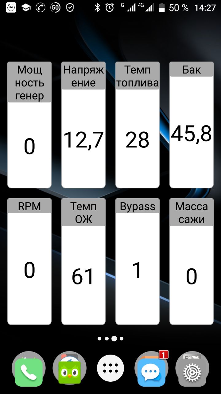

Re: Пульсирующий холостой ход
Сообщение от shum64
Может и в прошивке ГЛЮК
Не "может", а точно глюк. Калибровками вряд ли поправить.
Сообщение от shum64
Форсы начинают лить не правильно на ХХ
Судя по всему, идет какая-то неправильная обратная связь, между температурой топлива и коррекцией форсунок, потому что при снятом разъеме датчика температуры топлива, все приходит в норму.
И при расколбасе давление в рампе скачет, когда ровно работает, давление изменяется но не так резко и сильно.
PS: у меня карсканнер почему-то перестал писать в файл параметры датчиков, хотел записать, покатался, с подключенным, отключился от ЭБУ а в записях пусто.

Сообщение от Modigar
Попробуй ELM327chat там железно пишет
https://4pda.to/forum/index.php?showtopic=970443&st=0
