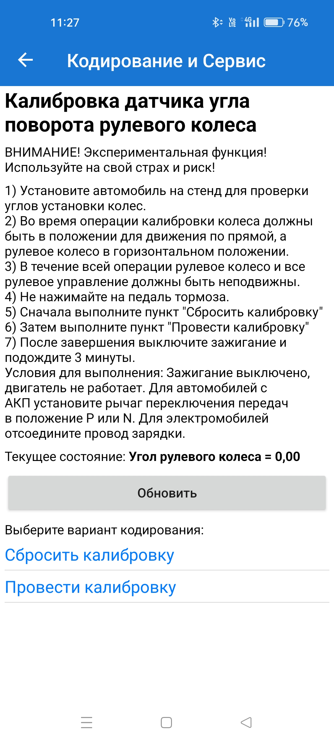

Завершение моей проблемы. Удалось найти причину. При смене резины на зиму проблема не ушла как я этого ожидал.
Как уже писал ранее при подключении программ через ELM 327 типа "лаунч" мы в сервисе видели следующее: При полностью ровном положении руля программа показывала -2.80. Выставляем по циферкам программы 0.00 и руль при этом смотрит вправо. Но мы не знали как сделать калибровку. (клемму сбрасывали, затем крутили рулем туда-сюда - не помогало). Тут неделю назад подключались другой программой и там есть функция калибровки. если честно я сам не понял как я это сделал. При заведенном моторе показывал все те же -2.80. Не трогая руль я выключил мотор повернув ключ в замке зажигания и цифры стлали 0.00. Завел снова машину и теперь при ровном руле показывает 0.00.
Машину не узнать. Больше не тянет руль в сторону. Езда в одного или с пассажирами все четко, ровно.

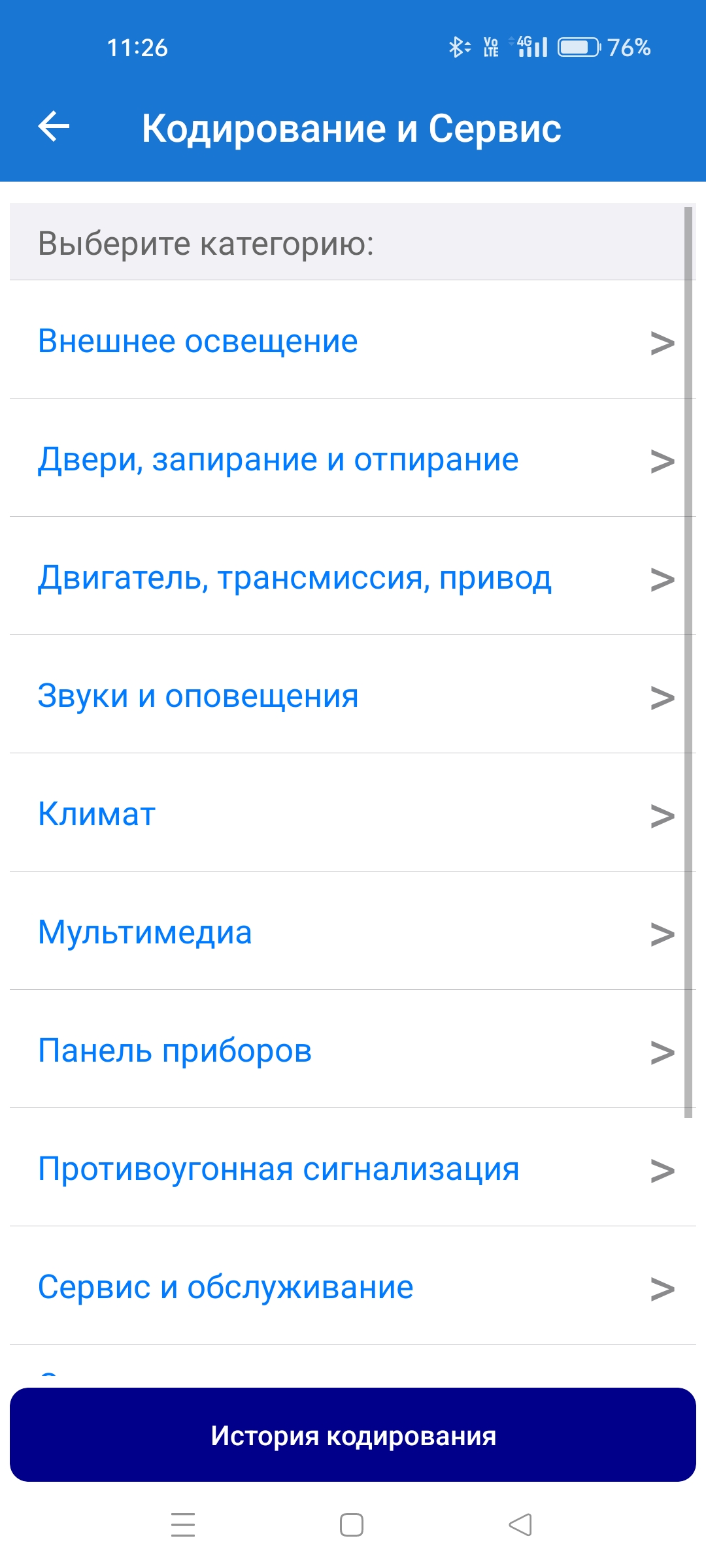

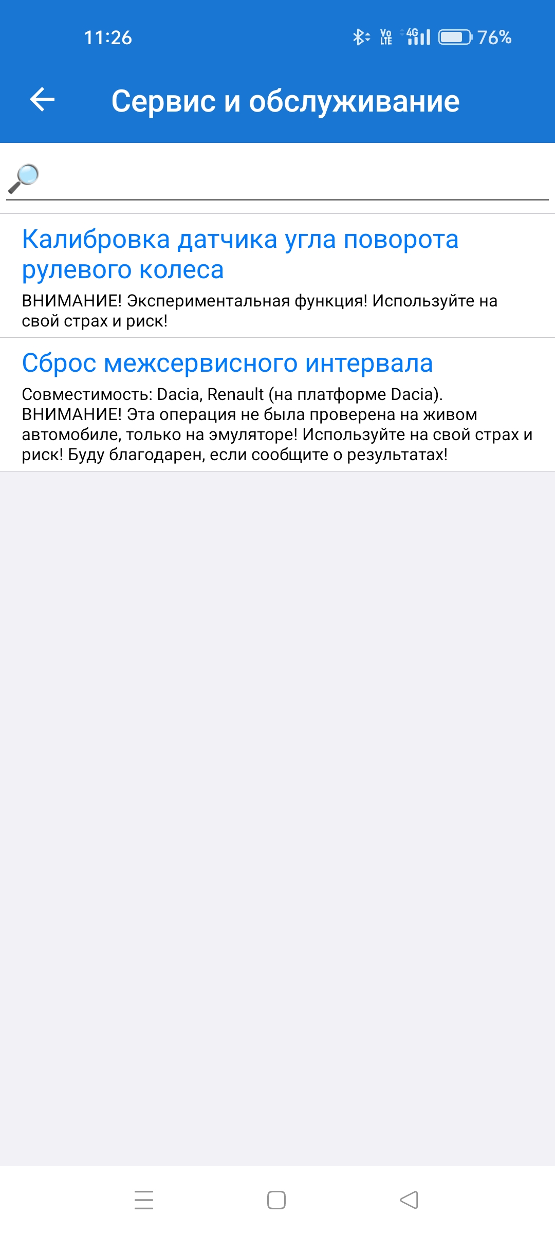

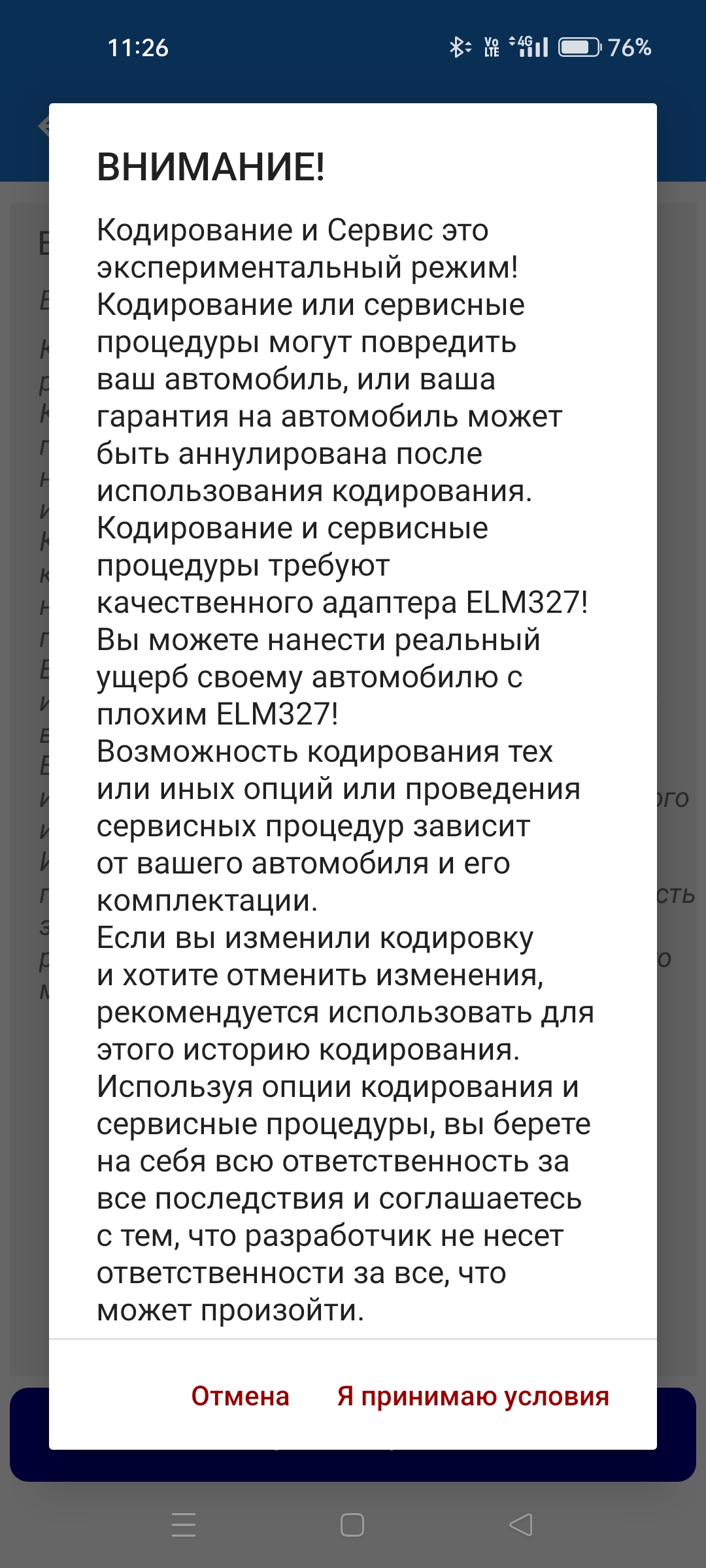

Заходим в кодирование и сервис, принимаем соглашение, далее сервис. И там находим калибровку.
ID:	139200   Нажмите на изображение для увеличения
ID:	139202   Нажмите на изображение для увеличения
ID:	139203   Нажмите на изображение для увеличения
