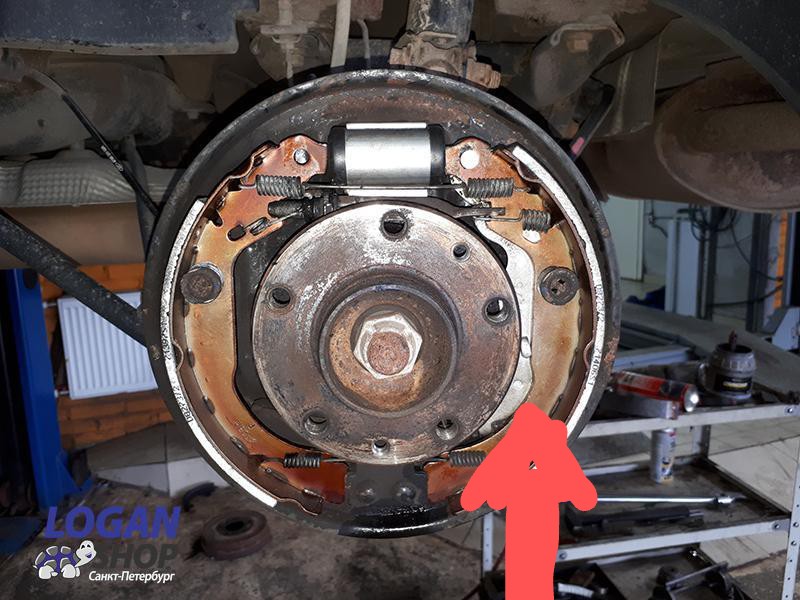

Поддомкратить колесо, выкрутить один колесный болт и через отверстие хорошей отвёрткой отжать рычаг стояночного тормоза в направлении внешнего обода тормозного барабана (в сторону колодок). Хотя, если ручник не трогали вообще ни капельки никак совсем то это совершенно неведомая хрень приключилась. Если только тормозной цилиндр клинит.

Если ручник можно исключить, то вариантов два: клинять поршни в тормозном цилиндре (совсем уж маловероятно), либо сорвало накладку с тормозной колодки, но там уж в условиях парковки вряд-ли чё сделать получиться.
Для начала можно попробовать снять тормозной барабан. Нужен только балонник, и Torx T40, насколько помню. Если барабан стоит мертво и не шевелится никак - только в сервис.
