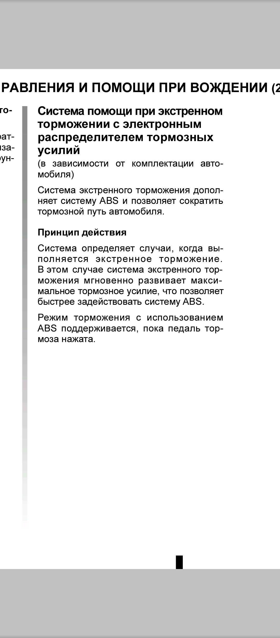

при работе ассистента экстренного торможения должна срабатывать аварийка, причём с увеличенной частотой моргания - это требование к автопроизводителям, автомобили не отвечающие этим требованиям нельзя будет продавать как минимум в европе и сша.
Про аварийку мне тоже непонятно было, насколько помню, не включается, а вот тормозит, шо пипец: как-то на сухом асфальте около 100 км/ч отведал, думал лобовуху лбом пробью.

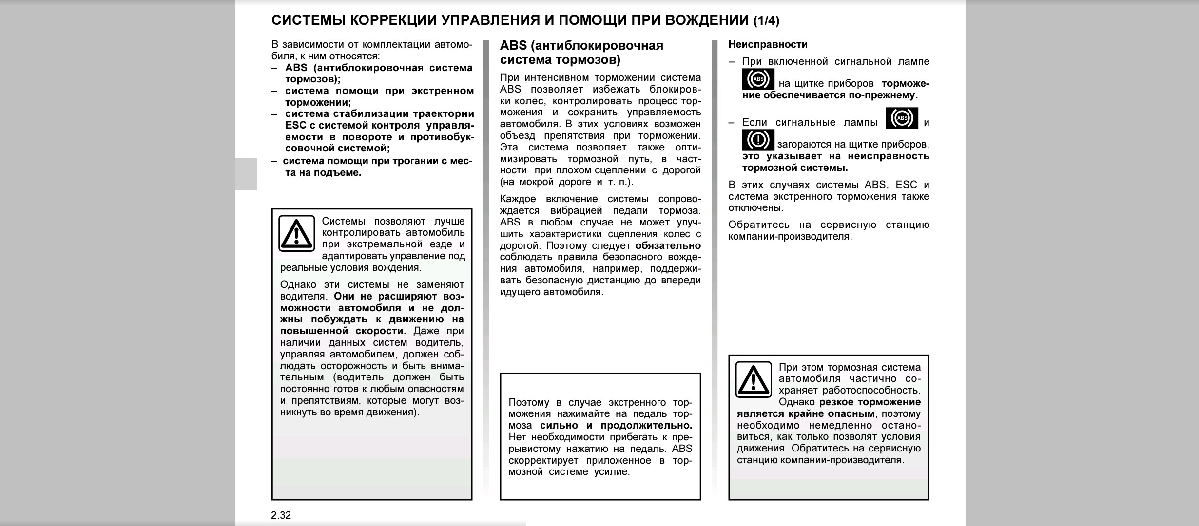

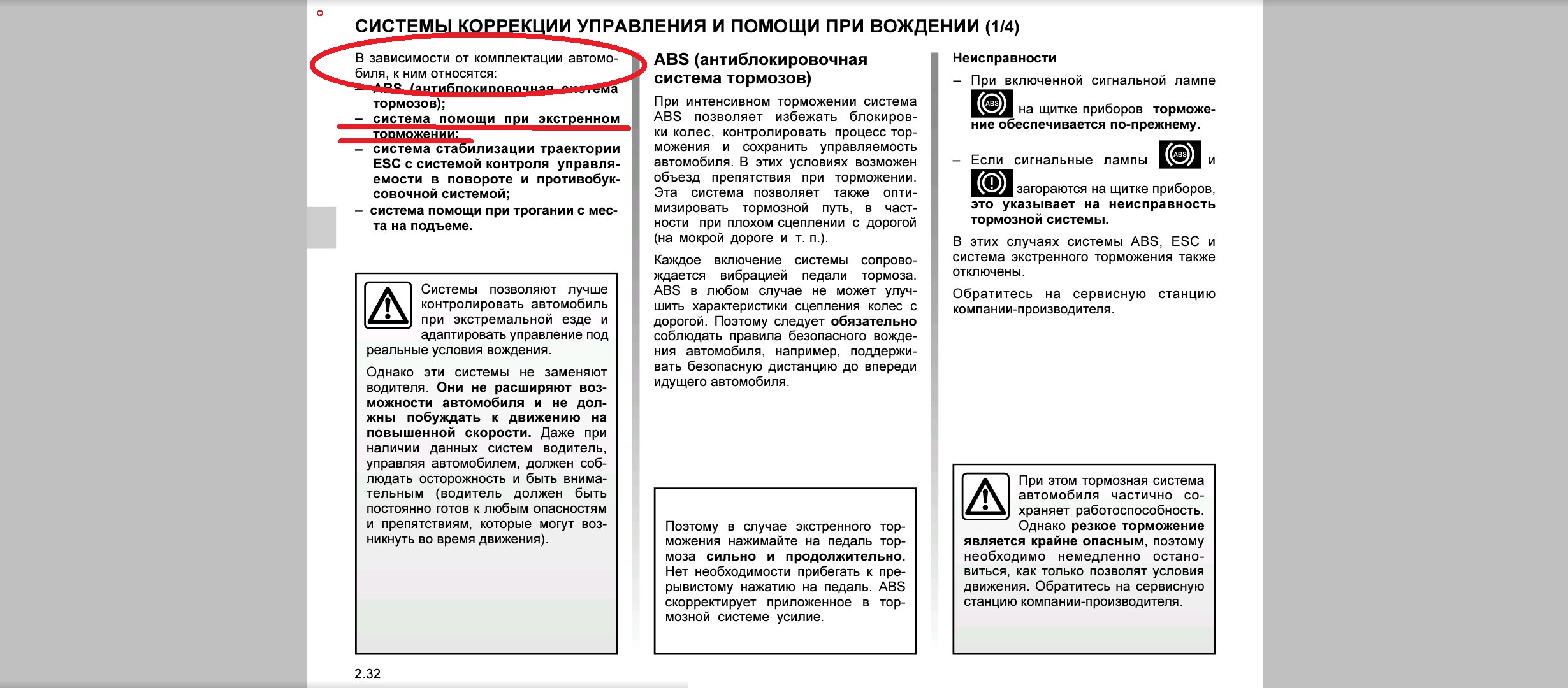

Для срабатывания системы педаль нажать нужно скорее резко, чем сильно. От лёгкого тычка она, ессно, не сработает, но если ногой именно ударить в педаль, то достаточно небольшого усилия.
Если надолго и сильно в педаль упереться, то в какой-то момент ассистент тоже срабатывает, с этого момента педаль резко проваливается
Тип файла: jpeg Screenshot_20231227-141639.jpeg (394.0 Кб, 272 просмотров)
Тип файла: jpeg Screenshot_20231227-141713.jpeg (229.8 Кб, 244 просмотров)

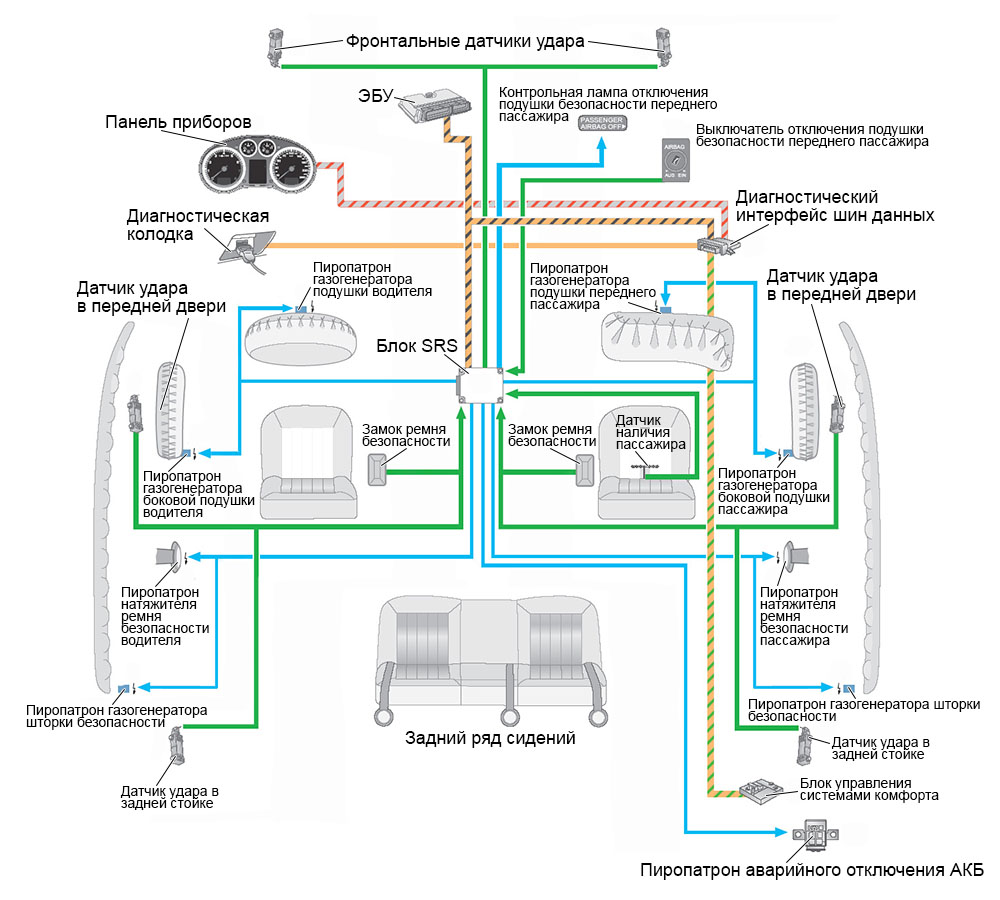

Датчик ускорений имеется в блоке SRS, в блоке ESP он же блок ABS нет датчика ускорения. ESP получает информацию о действующих ускорениях на автомобиль и фактическом положении руля по шине данных CAN или LIN или ещё чё они там придумали для общения между блоками
Может наоборот?? Зачем в блоке SRS датчик ускорения, при резком торможении подушки включать??? Там вроде всегда стояли датчики удара+ датчик крена. А в ESP как раз датчик ускорения, датчик положения руля и сигнал с датчиков АБС колес.
в таком случае ваш "ассистент" давит на педаль вместе с вами, потому как на машинах где ассистент реализован гидроблоком ABS - там идёт повышение давления в гидросистеме с помощью насоса и ресиверов, то есть к главному тормозному, а вернее к той трубочке в которую главный тормозной давит - присоединяется ещё один источник давления, и на педали - именно на педали! работа такого ассистента ощущается наоборот - как что то, а именно давление жидкости - норовит педаль поднять. Ну то есть она нихера не уходит если ассистент сработал. Она наоборот - становится выше и жёстче.
Впрочем есть вероятность что у вас "ассистент" реализован в вакумном усилителе стоит соленоид который помогает именно давить на педаль. И тогда - да, педаль будет уходить глубже. Но я про такие системы только слышал и никогда не видел вживую. И тогда ваш вакумник подобранный по вину должен стоить заоблачных денег - в три пять раз больше аналогичного но "без ассистента" и провода к вакумнику должны подходить и втыкаться в него.

Про АFU и в инструкции по эксплуатации написано. Выше выложил. Только вот точно не помню, все АБС были с AFU или только те, которые с ЕСП.

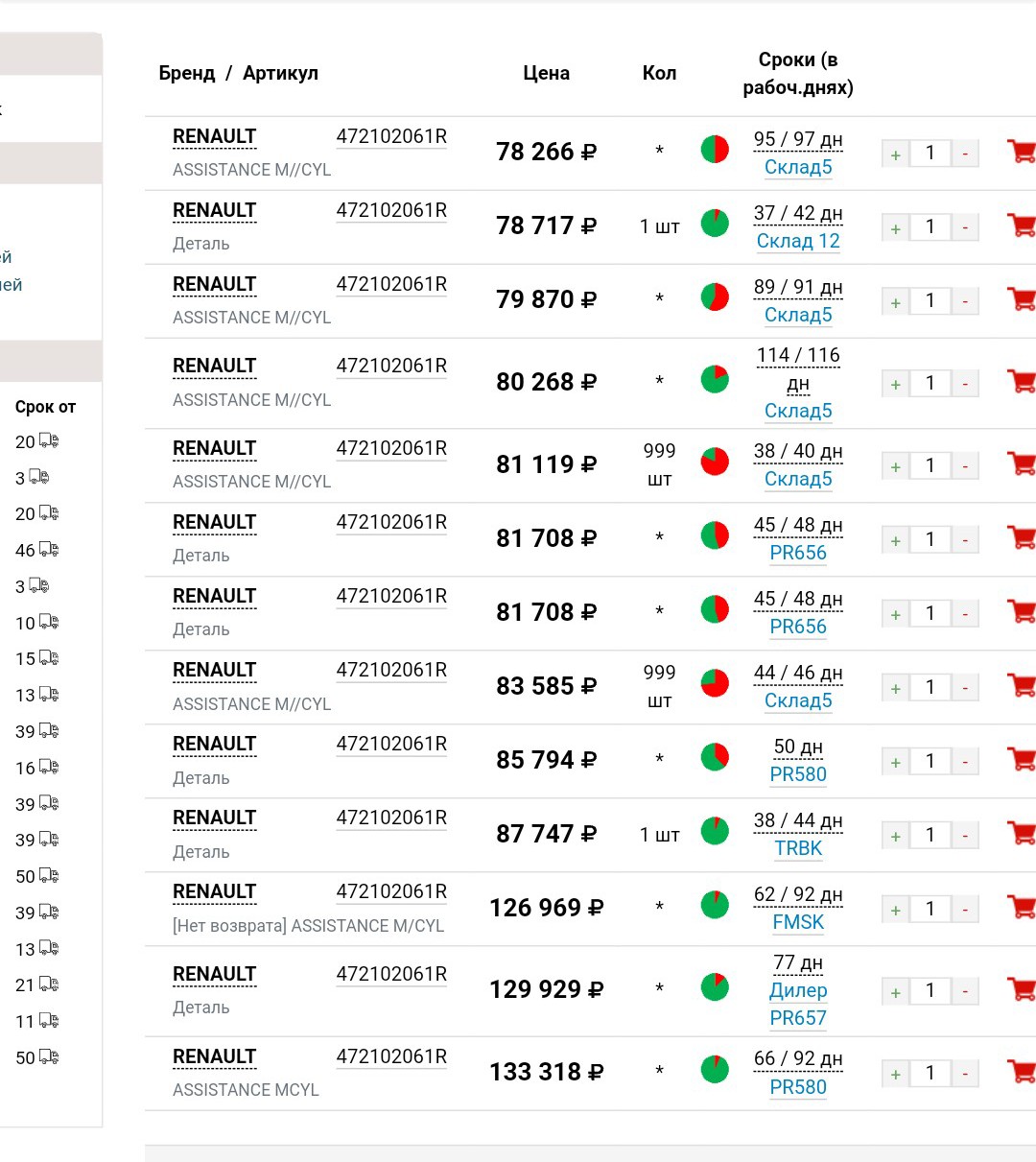

Походу, это он:
Тип файла: jpeg Screenshot_20231227-165235~2.jpeg (215.7 Кб, 549 просмотров)
Старый 27.12.2023, 17:35   #55
archibalddias
Аватар для archibalddias
Был(а): 31 мая 2025 10:13
Имя: Бубнов Михаил
По умолчанию Re: Провал педали тормоза после длительного срабатывания ABS

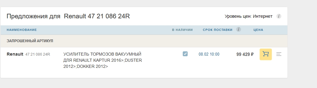

Походу, это он:
ну мой оригинальный то же 75килорублей стоит, а вот бошевский неоригинал - 10
Да, блок ESР работает с этими датчиками, но эти датчики в нём не стоят. Датчик ускорения используется от блока SRS потому что он там есть, да он там стоит именно для того что бы по его показаниям подушки включать. Логика проста - крашсенсор может не пострадать в аварии, а может наоборот - быть раздавлен при незначительном ускорении и тд. И самое главное - блок SRS расположен в центре автомобиля на тоннеле пола ближе к управляемой оси. Он без всяких коррекций воспринимает усреднённую инерциальную нагрузку на авто. Но я помню времена и машины где датчики ускорения стояли отдельно и имели собственный корпус. Я даже помню как выглядел гироскопический датчик ускорений. Но это на первых машинах с ESP.
какой я всё-таки уже старый или как быстро всё меняется!
Ну не в курсе я на каких первых машинах стояла ESP на наших Дастерах стоит обычный датчик ускорения, причем по центру салона на тунеле. Насчет логики тоже не в курсе, "крашенсенсор" в протонародье датчик удара устроен так что даже в случае полного разрушения успеет подать сигнал. Потом как блок SRS может высчитать по показаниям датчика ускорения какую подушку ему актевизировать??.
На схеме датчик ESP который стоит у меня на Дастере 20г.
а внизу схемка системы SRS со шторками и кучей датчиков удара от современного авто.
Тип файла: jpg Скриншот 27-12-2023 181750.jpg (169.0 Кб, 564 просмотров)
Тип файла: jpg Скриншот-27-12-2023 15 43 05.jpg (223.1 Кб, 537 просмотров)
Тип файла: jpg shema-srs-audi-a3.jpg (208.6 Кб, 539 просмотров)
Ну значения ускорений важны и для того что бы НЕ активировать подушку разрушаемого датчика при малых общих ускорениях, при этом учитываются как ускорения и скорость полученные авто от двс, то есть значения полученные от блока ESP, ну и соответственно ускорения полученные от нерасчётных факторов. Но блок может активировать подушку и без крашсенсора, определить какую подушку активировать - не сложно если знать "направление удара" и расположение подушек, а датчик определяет не только силу ускорения но и направление. Опять же ни один блок в авто ничего не "считает" - всё уже подсчитано и рассчитано и заложено в таблицы - подставляй значения и выполняй указания. Ну так реально быстрее и надёжней.
Не знал что на рено досих пор применяются отдельные датчики. Спасибо - было интересно. Но как в итоге работает "ассистент" ? Если педаль утапливается значит что то "помогает" на неё давить?, потому как, я уже писал, что если помогает давить ABS то педаль наоборот поднимается. По работе приходится ездить на крузере200, ауди А6 и хавал Н9, все дизелюги, и у всех мыргает аварийка и педаль встаёт колом.
Конечно это нифига не дастеры, но там точно есть ассистент и он точно реализован блоком ABS - ну в смысле привод в действие
инь янь хрень

Из того что пришлось вытаскивать проводку SRS на нескольких машинах, понял, что эта система полностью автономна (кроме питания). свои датчики, свой блок с встроенными датчиками ускорения, везде витые пары и свой цвет проводов. Не удивлюсь что в блоке еще может стоять какой нибудь аккумулятор на случай обрыва питания. Датчик ускорения скоре всего нужен больше для того чтоб подушки не срабатывали от тупого удара *кувалдометром* по машине при вкл. зажигании.
