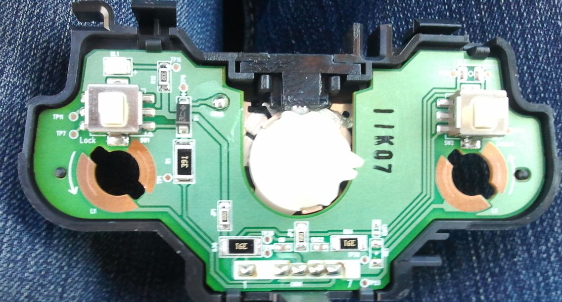

Сообщение от shultz
На дисплее мафона скорее всего тоже "посинеет", но как только я попробую убрать "синеву" с дисплея БК наклейкой плёнки "а-ля" той, что на пиктокрамном окне, будет понятно, уберёца ли она и на мафоне. Кнопы мафона пересветяца, имхо, без "синевы", там поляризации нет.
На печке подсветка реализована по-другому, там всего пару рассеивающих диодов в районе "гдето-между-ручек", и там в первую очередь надо с пиктограмм режимов климатики стереть растворителем желтый фильтр из краски, намазанный с обратной стороны, при этом не перестараца, и не стереть чёрный кант пиктограмм, иначе остануца страшные круги света, без контуров!
на печке подсветка на лампочках.
фотку кину.
цвет можно поменять купив светодиодную лампу в таком же цоколе или светофильтром на обычную лампочку

ИМХО, уйдут сами цифры на нём в желтизну, а это чревато дисгармонией со шкалами. Циферки то на дисплее самый айс по оттенку!
Сообщение от skela
фотку кину.
Ну да, помешался я уже на диодах, разумеется, там маленькие лампульки.
Но жёлтая краска на пиктограммах всё равно присутствует, и будет "желтить" любой свет, идущий изнутри, имхо.

вот фотка, резкозти правда нет, но все что надо понятно

там дело не в светодиодах и их цвете. Все дело в пленке, угол расположения на экране даёт разные оттенки(цвета).
Кстати можно подсветить 2 кнопку-судя по фото всё есть. Пересвечивать блок печки-самое простое-лентой.
Скин на печку (панелька заменяющая штатную наклейку) я уже делал. Это к вопросу о драйверах "прямые руки", на случай "косяка". Но всему свое время.

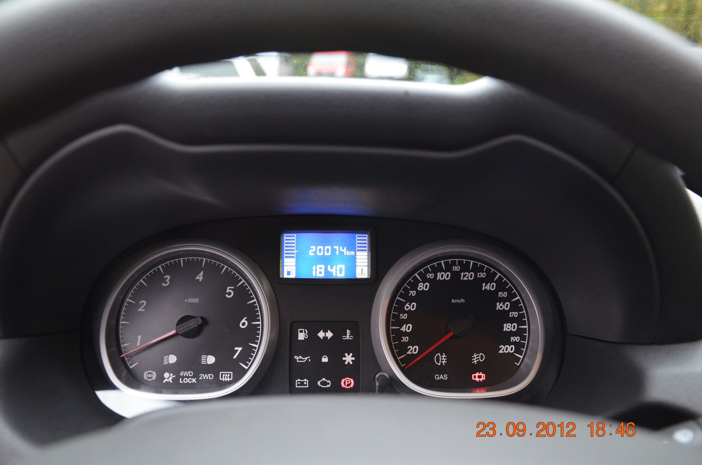

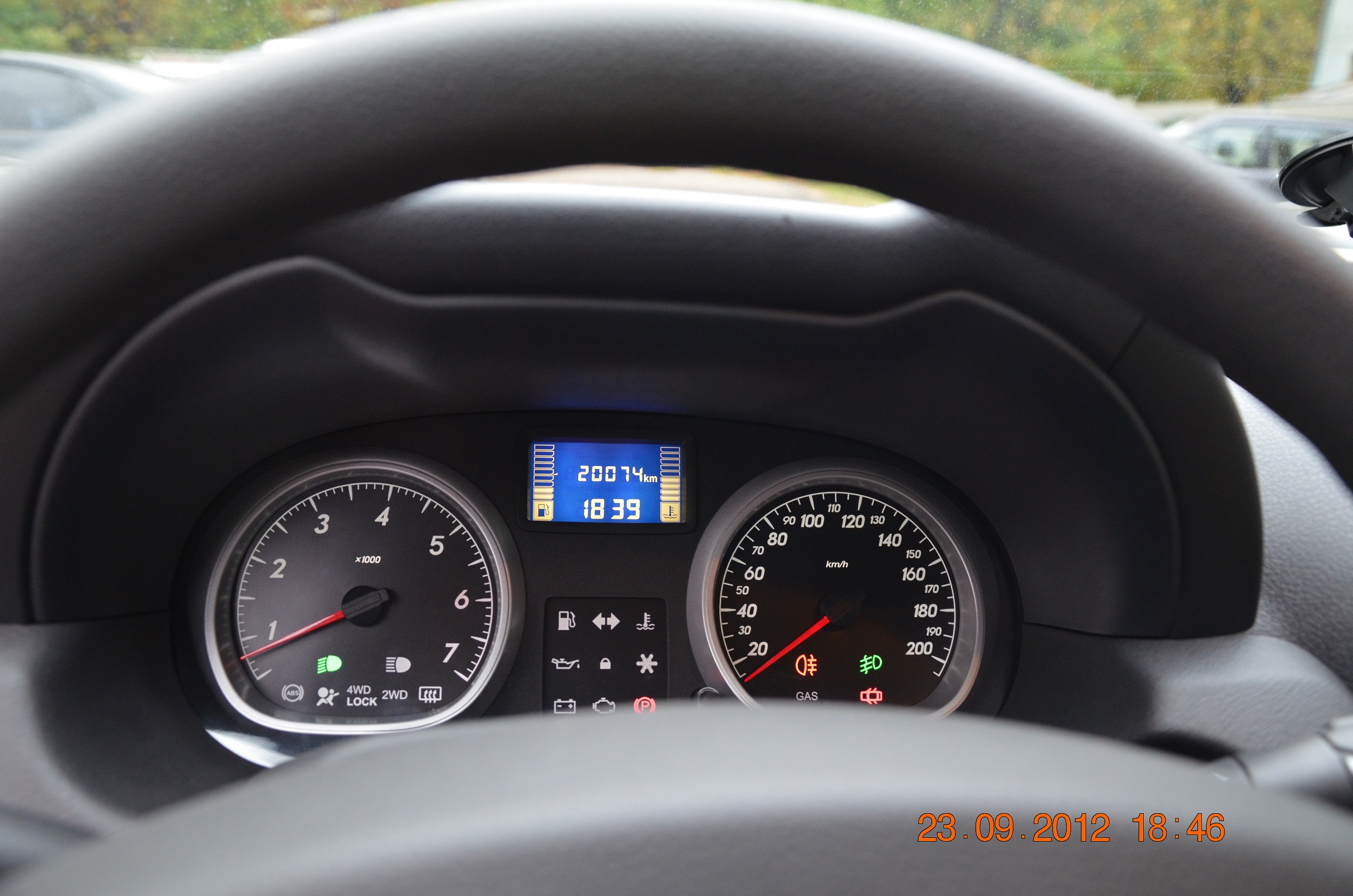

пока могу выложить приборку при дневном свете.
10911 при включённом ближнем свете.
10921 ближний свет и габариты выключены.
постораюсь не затягивать с фотографиями в темноте.
