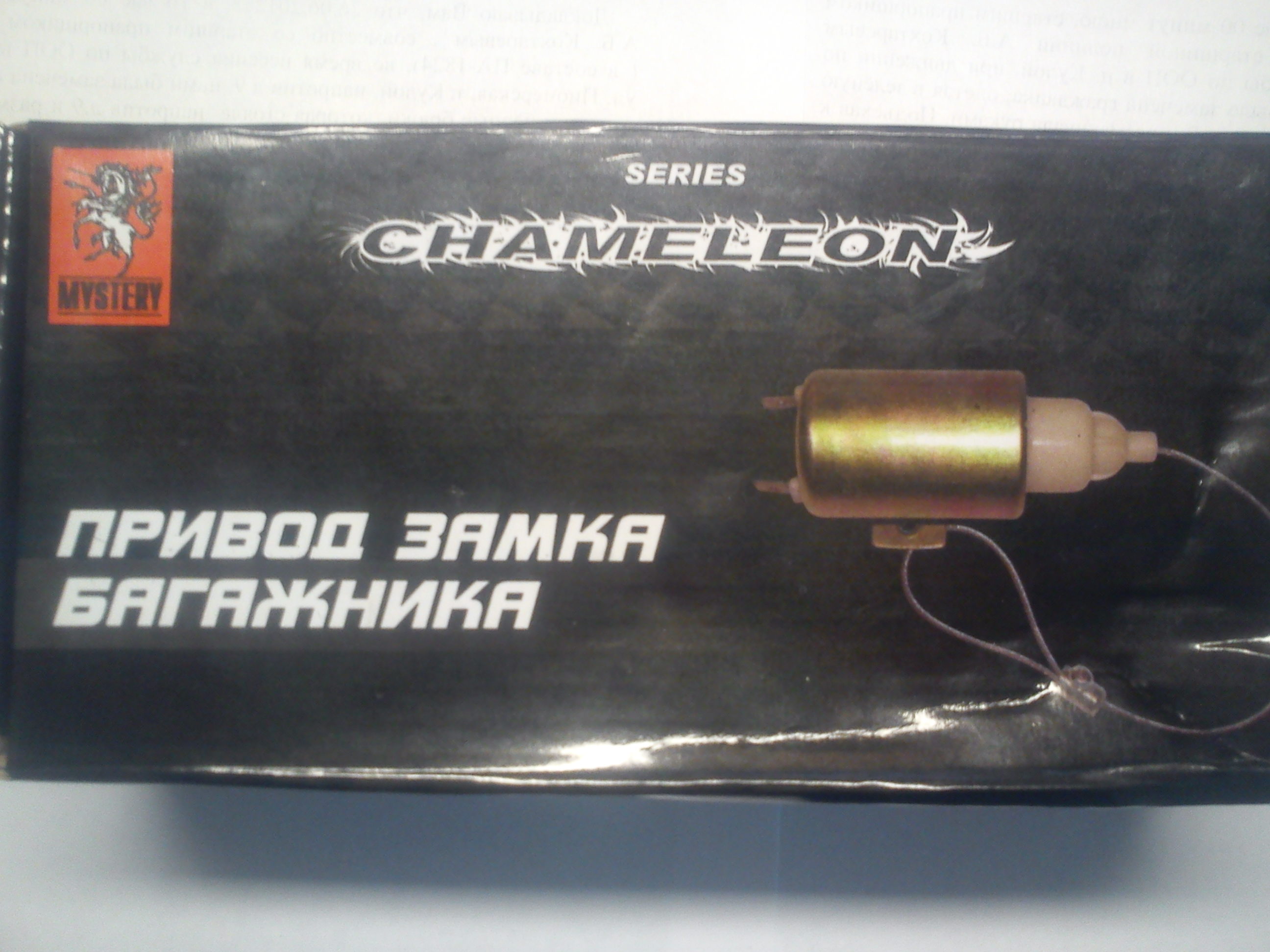

Сегодня установил привод замка багажника, так как в грязную погоду пачкать руки, из за грязной кнопки, неохота, сделал электропривод. Купил набор в Вазовском магазине, плюс кнопка открывания багажника от 10-ки.
Теперь дверь открывается от нажатия кнопки, которую установил чуть выше корректора фар.
