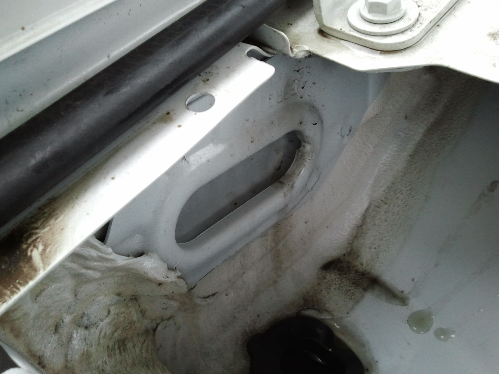

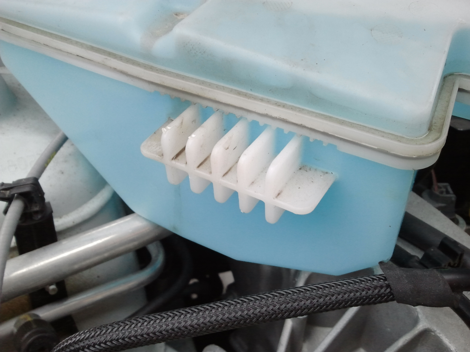

 Тоже столкнулся с проблемой стука бочка о кузов, но можно обойтись и без проклейки. Одной своей стороной бачок входит в крыло (Фото 1 и 2), а на второй имеет вытянутое отверстие под болтик (Фото 3), так вот, закручивая бачок, его нужно с силой тянуть в сторону крыла, тогда он максимально войдёт в крыло и не будет соприкасаться с кузовом...

У заполненного бачка приличная масса и на кочках он прогибает , довольно хилое место крепления болтом и постукивает по кузову. Проклейка рулит!
У меня он цеплял правой стороной которая ближе к лобовому стеклу, тем местом где соединяется нижняя и верхняя часть бочка... Отодвинул и там образовался достаточно большой зазор, но на всякий случай и проклеял всё!

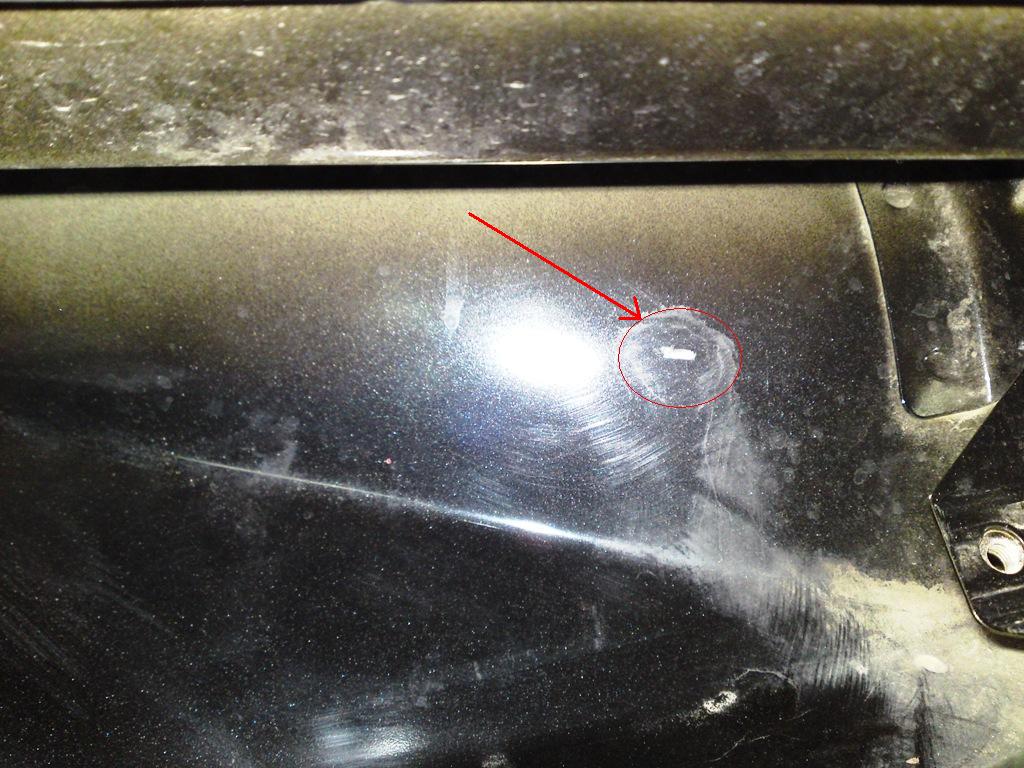

Машиной владею ровно неделю, и вот что я увидел сняв бачок:
Фото сотовым делал, поэтому качество отвратительное. В общем потёртость только в одном месте около винтового крепления бачка со стороны салона, но протёрлось до грунта.
Обклеил всё самоклеющейся "шумкой" вот так:
Зря я, наверное, кусок около сливного отверстия на дно приклеил, вода может скапливаться. А может и не будет.
