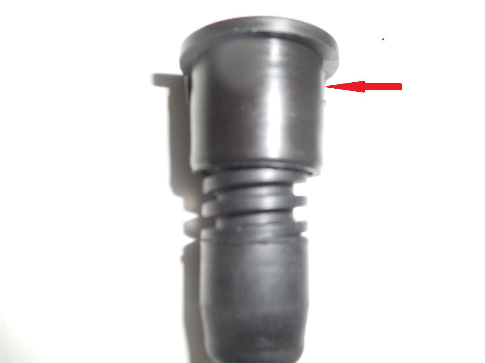

Сообщение от hiker51
ибо TRK0391 не впечатлили на видео своим качеством, люфты по резьбе,
Не обнаружено, вкручиваются плотно, не бокового, не продольного, люфта нет.
возможно и резина дубовая,
Не заметил, на сжатие пальцами продавливается мягко.
Заметил пока один косяк, почти у всех упоров на корпусе один фиксатор не выступает наружу,(фото) попробую исправить.

Сообщение от Sane
попробую исправить.
Всё, погрел феном, и отогнул фиксатор.

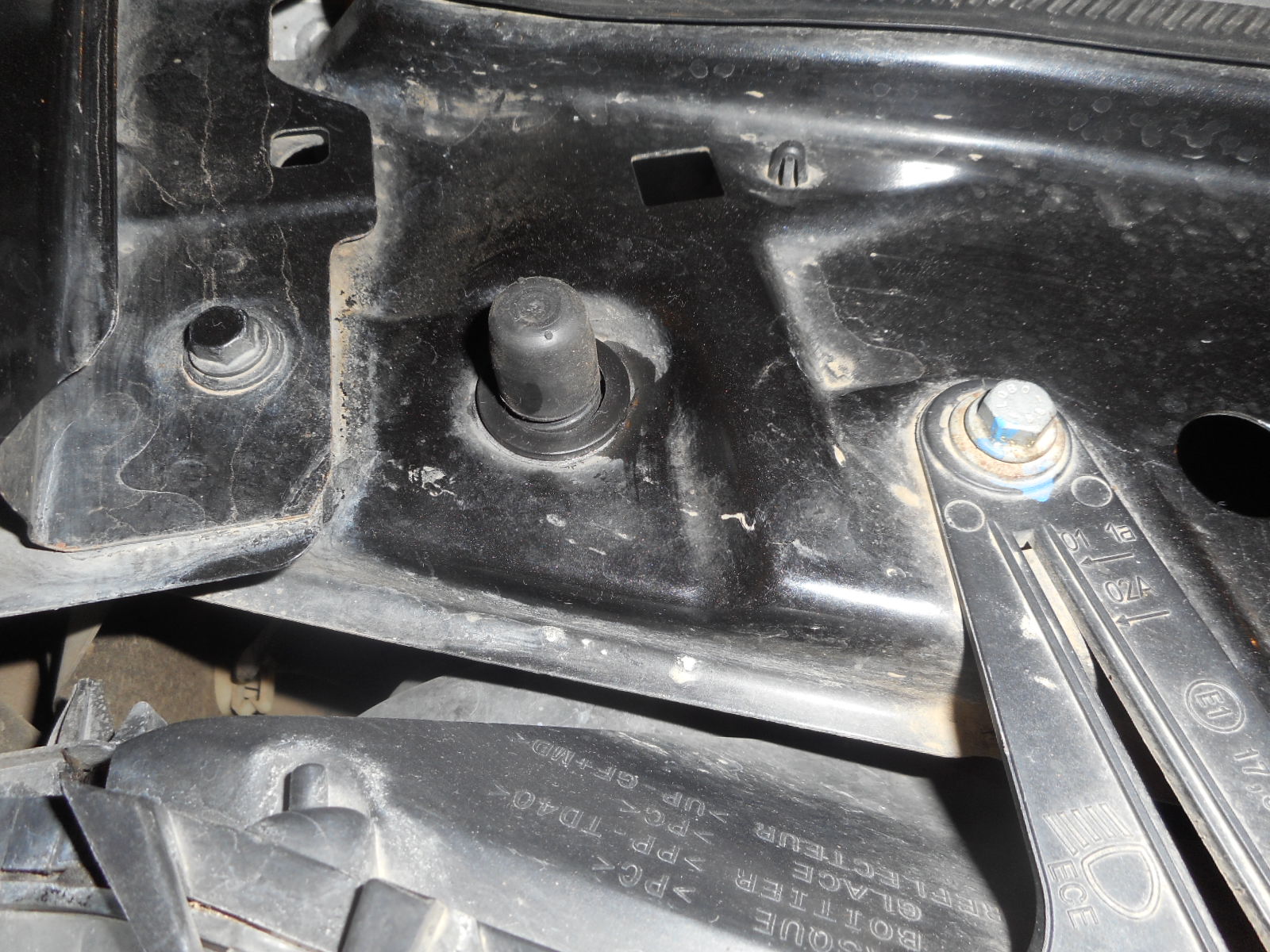

Поставил упоры, только 2шт. и по краям, и всё стало плотно. Упоры по центру ставить не стал, нет доступа к втулке упора-рукой снизу к фиксаторам не подобраться т.е. снять эту втулку обратно, и быстро, уже не как не получится.

Сообщение от Sane
Sane, аналогично! Да и брал два!
