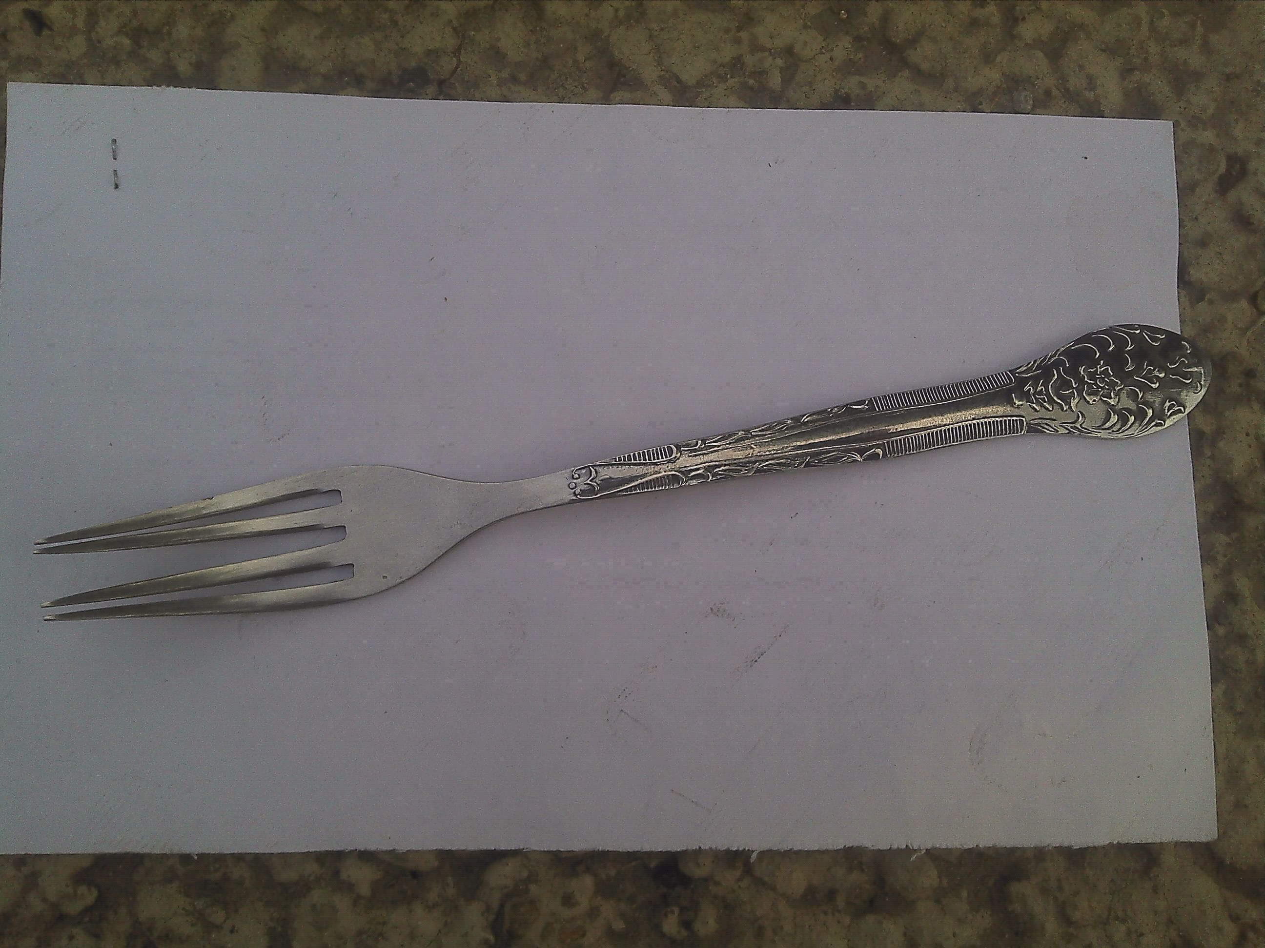

Alex ru
Берешь у супруги в тихую хорошую крепкую вилку, разводишь немножко центральные рожки пасатижами, что бы расширить центральный промежуток.
Ну а потом ей цепляешь и вытаскиваешь клипсы.
Что бы вытащить ковролин из под порога сними дверной уплотнитель.

А вот так выглядит инструмент для снятия клипс, которые держат ковролин

Сообщение от zhiv
Да вы, батенька, эстет....
А кто то юзает обычную аллюминиевую столовскую вилку! Именно такое фото было на форуме.

Сообщение от Grizzly
У вас видимо люминь особо легированный  у мну вилка из нержавейки гнется при вытаскивании клипс

Сообщение от zhiv
Не-не-не. Мотороллер не мой. Это у кого то из наших рукодельников.
А может и нержавьЁ... Дизайн то столовский - точно.
Но замечание zhiv, по прочности - весьма полезно.
