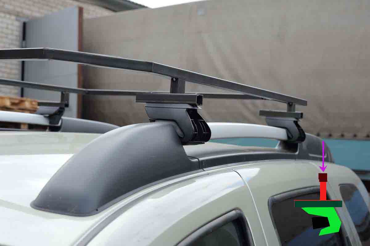

Так же сдвинулось с мёртвой точки дело с багажником. Осложняется всё тем что как оно должно быть я еще точно не знаю. Поэтому на настоящий момент получился небольшой казус с высотой. Получилось высоковато. Но так как там всё только прихвачено парой точек сварки - всё исправляется.
Проставки точно надо сделать меньше минимум в два раза (стрелка),а то и больше и сдвинуть корзину немного назад. И не паникуйте. На фотографии ВЕРХНЯЯ ЧАСТЬ (она короче нижней, да, так надо.) будущей корзины.
Крепеж к рейлингам я взял уже от существующих у меня поперечин и из трубы 30х20 сделал свой вариант, где повторил паз как на поперечинах . Так что всегда будет можно снять корзину и поставить дуги назад. (стрелка)
Корзина, по плану, будет как бы утоплена между рейлингов. Таким образом заимеется приличная глубина корзины и не сильно увеличится визуальная высота дастера. Поверх места крепления будет крепиться маркиза (будет лежать как бы НАД рейлингом) с одной стороны, и чего нить еще с другой.
Вид сбоку на сейчас.

По мне так надо вот так. А то у тебя как то с боку весит и нагрузка вся на край трубы. А так будет нагрузка непосредственно на рейлинги.
Упссс ... все понял они туда вставляются и поэтому так они с краю ... У вас все правильно ошибся я не до глядел

Багажник весит в районе 12 кг)) что не страшно)) сейчас я его зачищаю, крашу, устанавливаю проводку под свет. Покажу готовый вариант.
