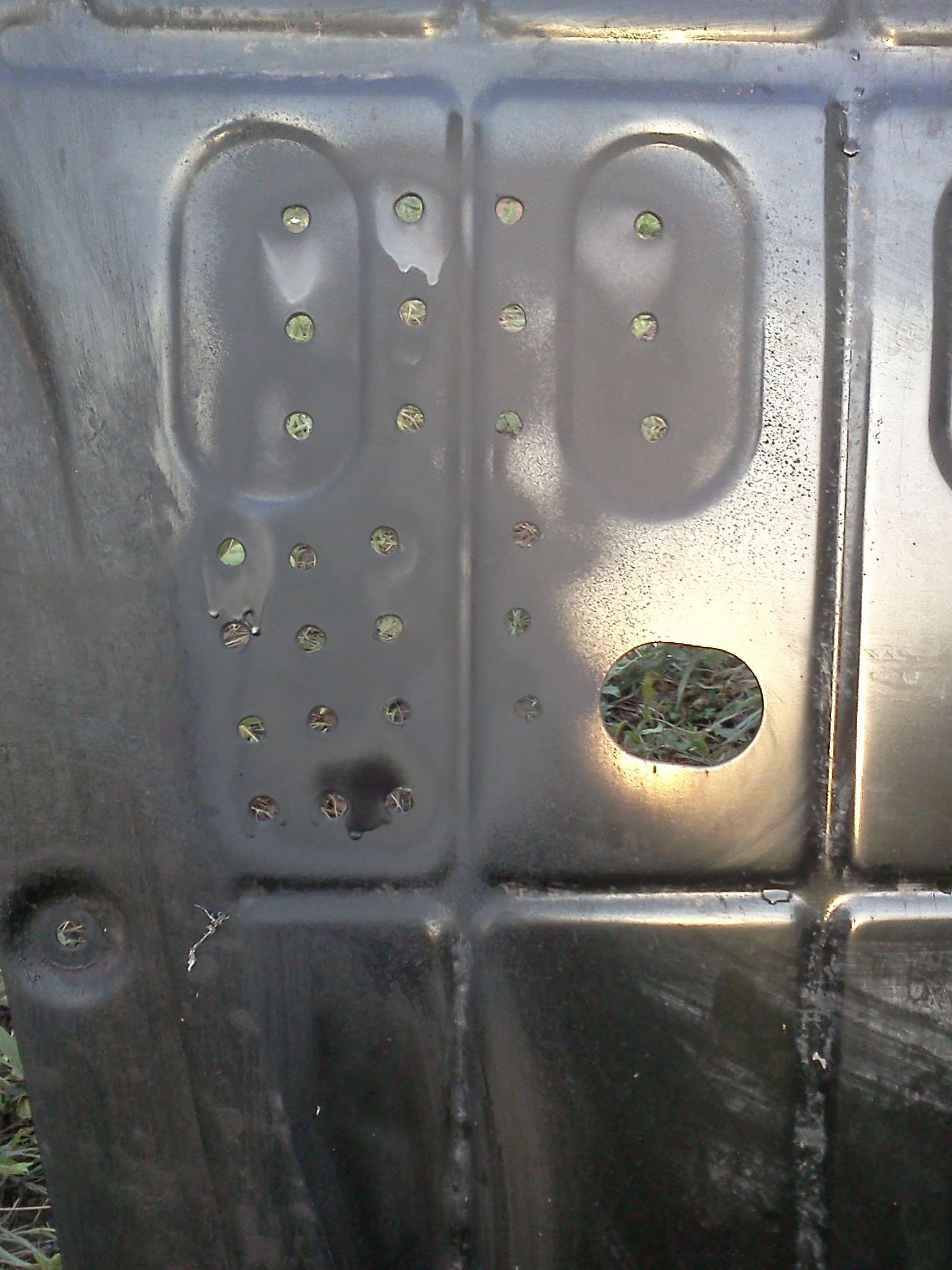

Перед сменой масла (после обкатки) решил посмотреть состояние оного - открыл желтую крышку, оценил и решил менять на неделе. Масло уже темное и пора бы менять (скоро будет пробег 5000). И вдруг крышка выпала из рук и упала вниз в район поддона. Сверху не видно, снизу все закрыто. Решил снять защиту и сделать заодно мини-тюнинг.
Для снятия защиты нужен ключ на 10, ключ torx20 (или 30, точно не помню) - низ открутить бампера, и головка на 10 с удлинителем. Защиту снял, просверлил отверстия Ф8 в защите прямо под поддоном двигателя. Зимой под машиной стоит электротэн (живу в своем доме), морозы бывают под 40С, уже 3-ю зиму выручает. За 40 минут перед поездкой включаю, поддон подогревается и масло разжижается - легкий пуск и ноу проблем

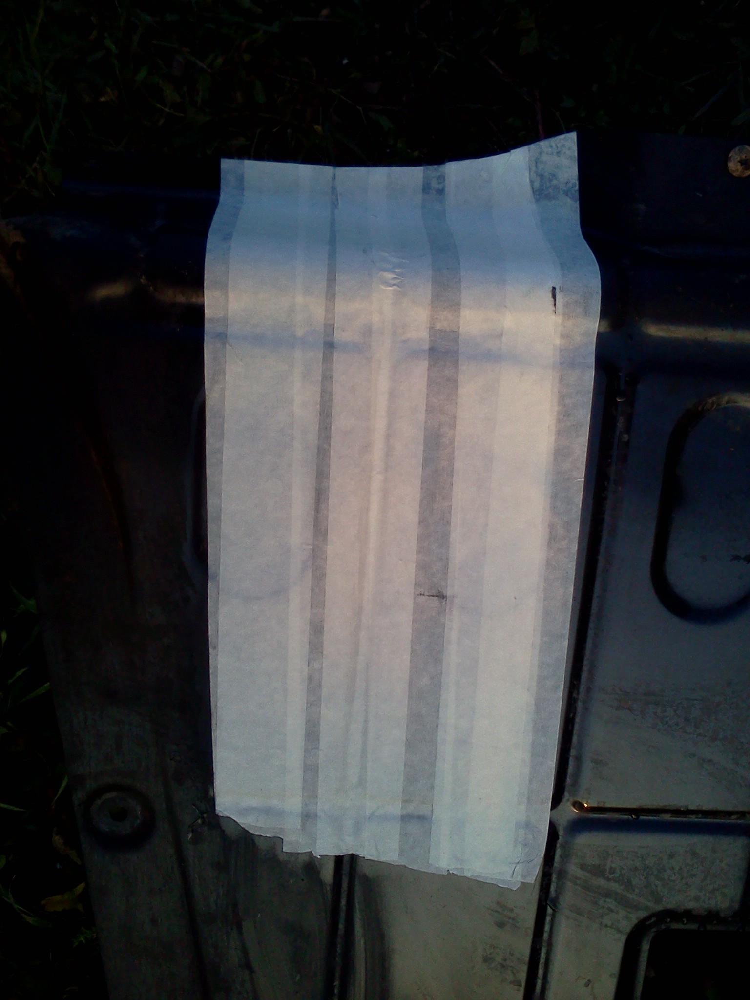

Сейчас на лето/осень заклеил отверстия строит. скотчем. Кстати, болты на которых крепится защита, были в синей смазке- типа герметик резьбы.

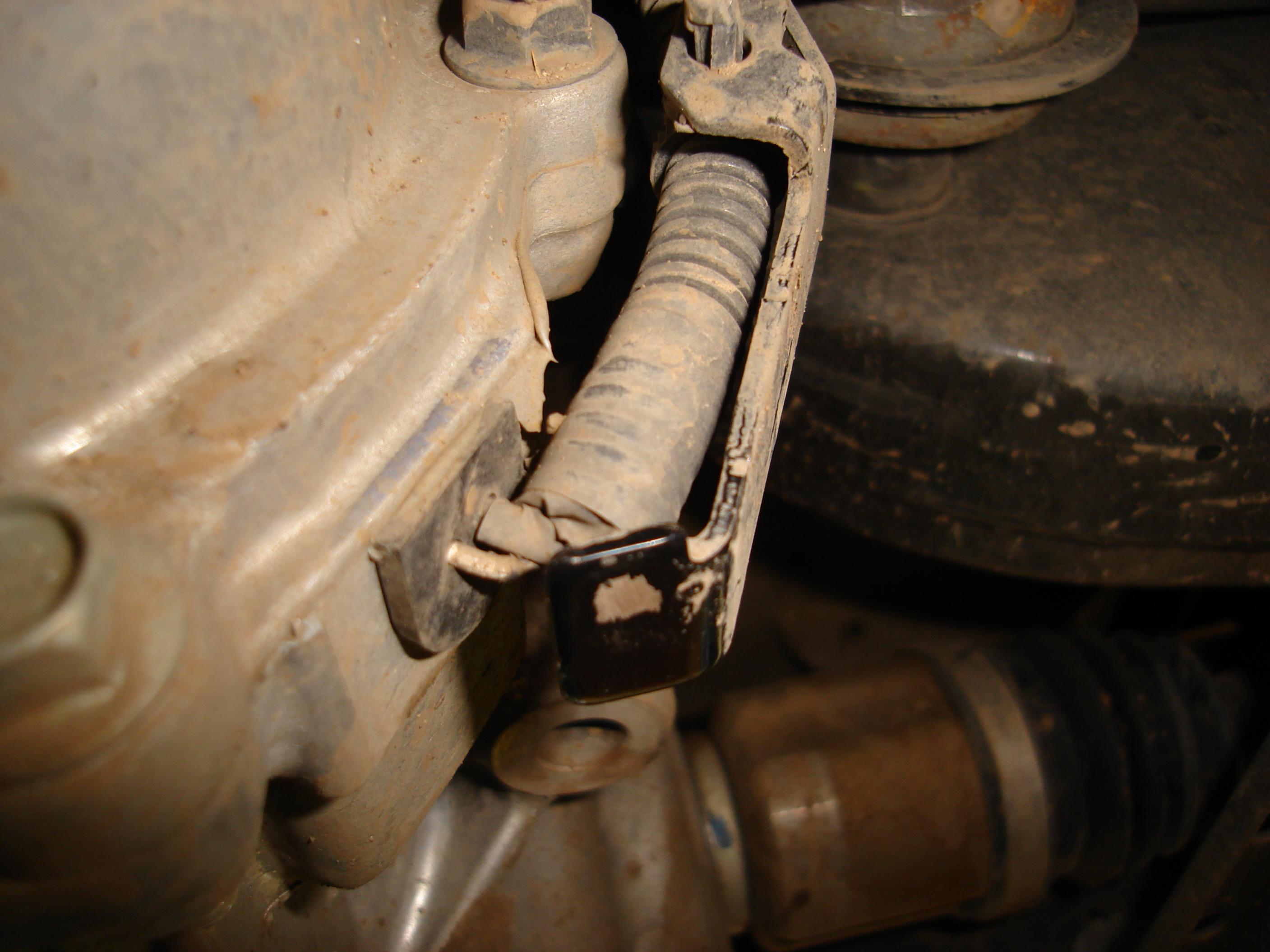

На поперечной балке кузова, в задней части машины между муфтой и баком нашел 2 технологический косяка - отсутствует антикор, причем площадки размером 2 см х 4 см абсолютно одинаковые. В эти длинные выходные (у нас их аж целых 3 - праздник в татарстане) замазал эти места в 2 слоя резино-битумной мастикой, после чего с успехом удалился доедать шашлыг

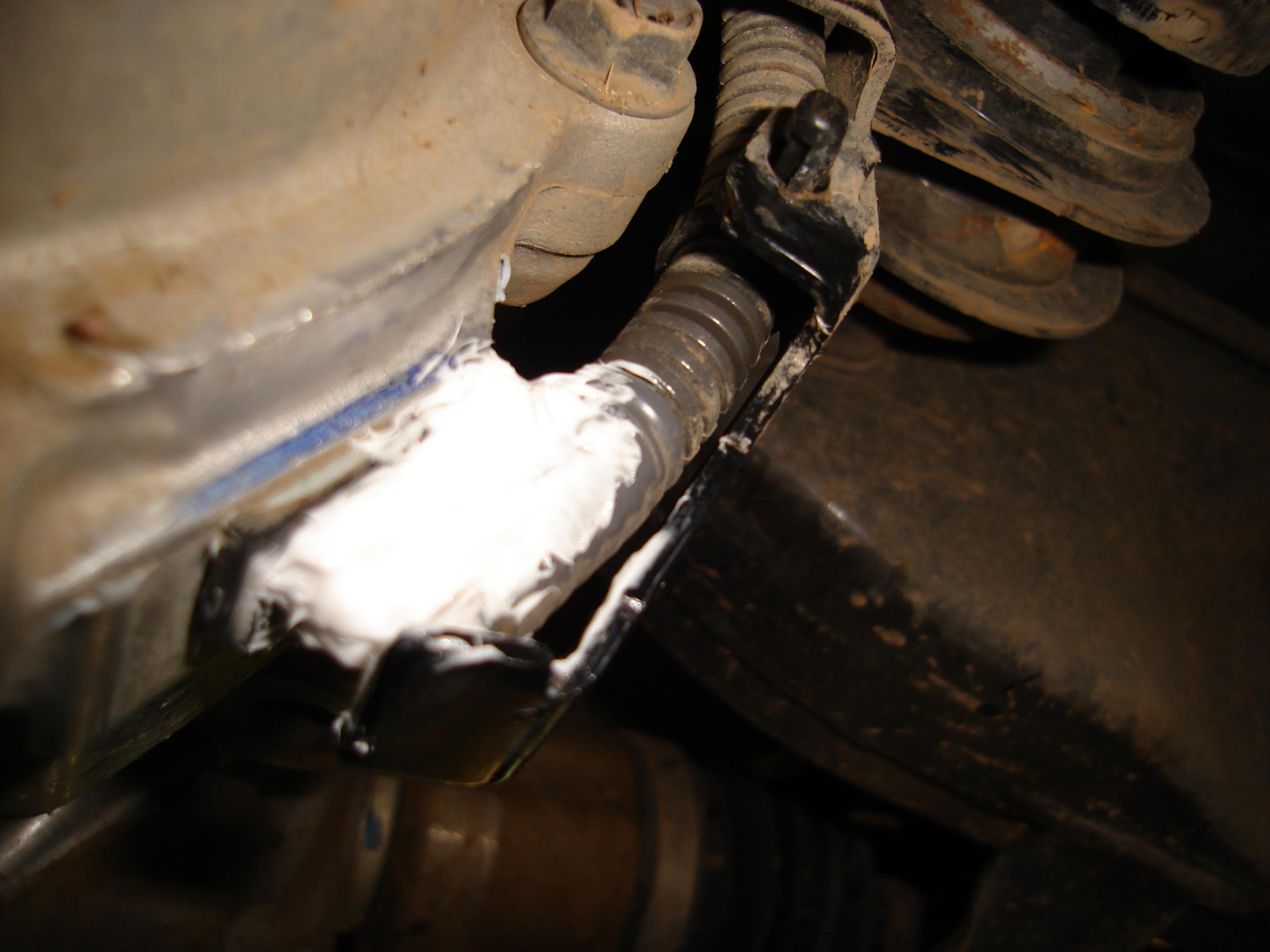

Заделал герметиком незащищенные провода муфты.

Про герметик МОЛОДЦА!Попробуй ещё саму металическую скобу защиту жгута муфты ослабить болт на 10 и подай её как можно ниже у самой защиты есть свободный ход у меня она подалась примерно мм на 8 и низ жгута закрыла полностью.И ещё я сделал отверстие проковырял ножницами в термозащите около датчика кислорода который находиться на катализаторе и провода от него с помощь пластикового хомута подтянул прямо к термозащите.

Не могу сказать одобрямс. Судя по фото использован силиконовый герметик. А он содержит в составе уксусную кислоту (можно понюхать). Так что не стоило бы электрические контакты подвергать воздействию агрессивных веществ
Вот почитал, вроде проблем не должно быть
mastercity.ru/archive/index.php/t-73745.html
Сам герметик силиконовый универсальный. Провопоказания к применению - металлические поверхности, подверженные коррозии. Капнул его немного на соду - реакции не было, значит очень низкое содержание уксуса

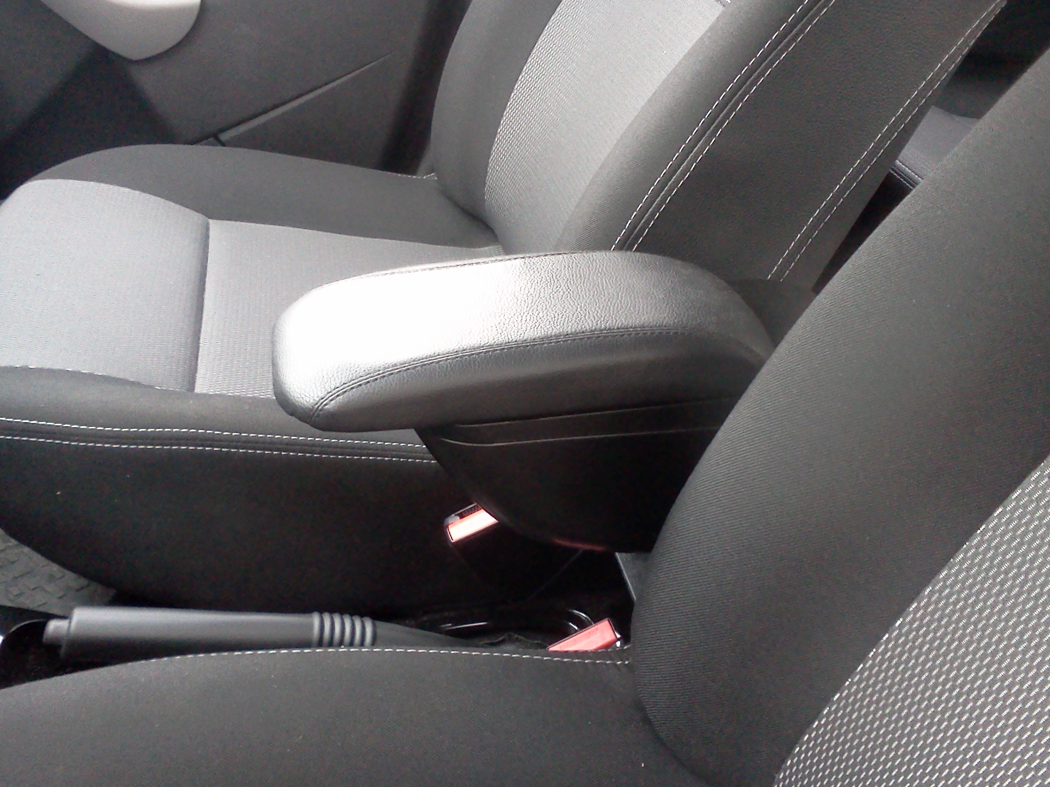

Установил подлокотник. Завтра посмотрю, насколько с ним удобно ездить. Цена вопроса 850 руб.(производитель Torino, брал на рынке)
update.
Ездить удобно, переключать передачи одно удовольствие. Защелкивать ремни не мешает.
update.
Подлокотник стандартный, всмысле тот же что ставят ОД, где и по чем брали? Доступ к ручкам наклона спинки (у Вас крутилки или рычажки кстати?) остался? Ручнику не мешает? Подлокотник поднимается?
Очень похож на стандартный, функционал 1 к 1-есть ниша внутри и он весь поднимается, крепление правда попроще - крепил винтам к туннелю, более менее крепко получилось. Модель torino HJ48014 черный, ручник нормально достаю, крутилки - доступ есть небольшой, но их не трогаю - угол сидушки настроен нормально.
