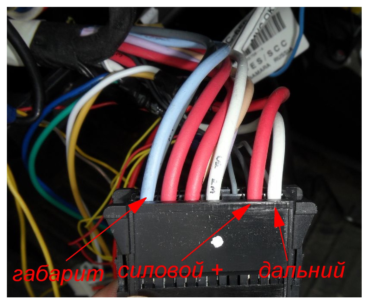

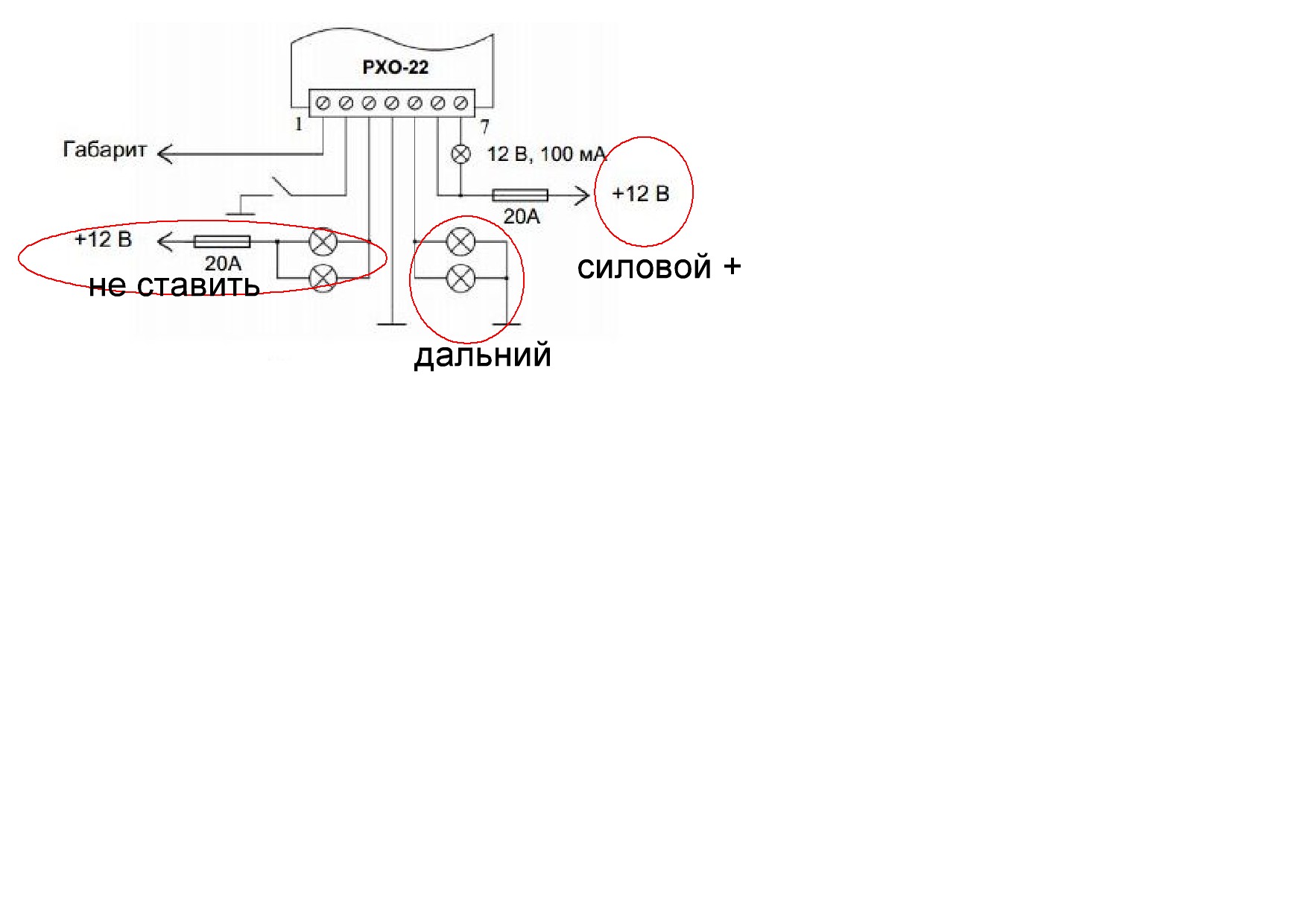

Re: Автоматическое включение ближнего света
я поставил себе реле РХО-22. Подключил не на дальний а на ближний свет (на фото белый провод с лева от силового). После завода машины лампочки ближнего света включаются автоматически, плавно через 2 секунды. Яркость лампочки можно регулировать кнопкой на реле от 0 до 100 процентов. Я поставил на 60.
Сообщение от skela
подключать так
если вместо дальнего использовать противотуманки то выход рхо подключается после реле.
все кроме корпуса можно взять на этой колодке
это левый разъем подрулевого переключателя поворотов и фар.
провода использовать как написано в описании 1,5 мм2
16.02.2013, 18:12
