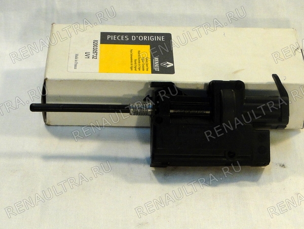

Привод типа этого :

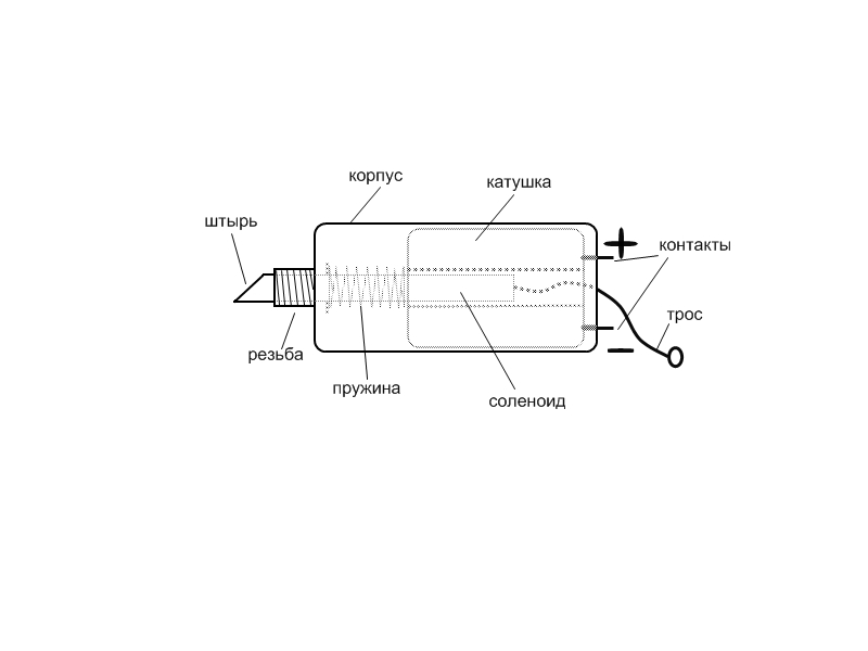

Примерно так должно получиться

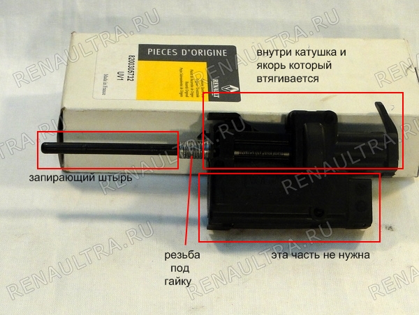

Гуглил, пока самое подходящее как на фото выше !
В общем нужен чтоб как на фото:
1- запирающий штырь, можно длинный - отпилить лишнее не проблема )
2- резьба под гайку для крепления к кузову (чтоб не сверлить 20 отверстий )
3- катушка с соленоидом внутри (который соединён с запирающим штырём или сам является запирающим штырём) и всё это в одном компактном корпусе .

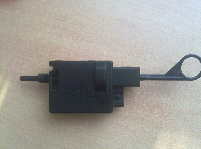

Нашёл от Renault Scenic 1 (подобный на Renault Megane 2 стоит : http://renaultmegane-2.narod.ru/rena..._id2-5626.html) электро замок лючка бензобака (7700 420 164), цена не маленькая
