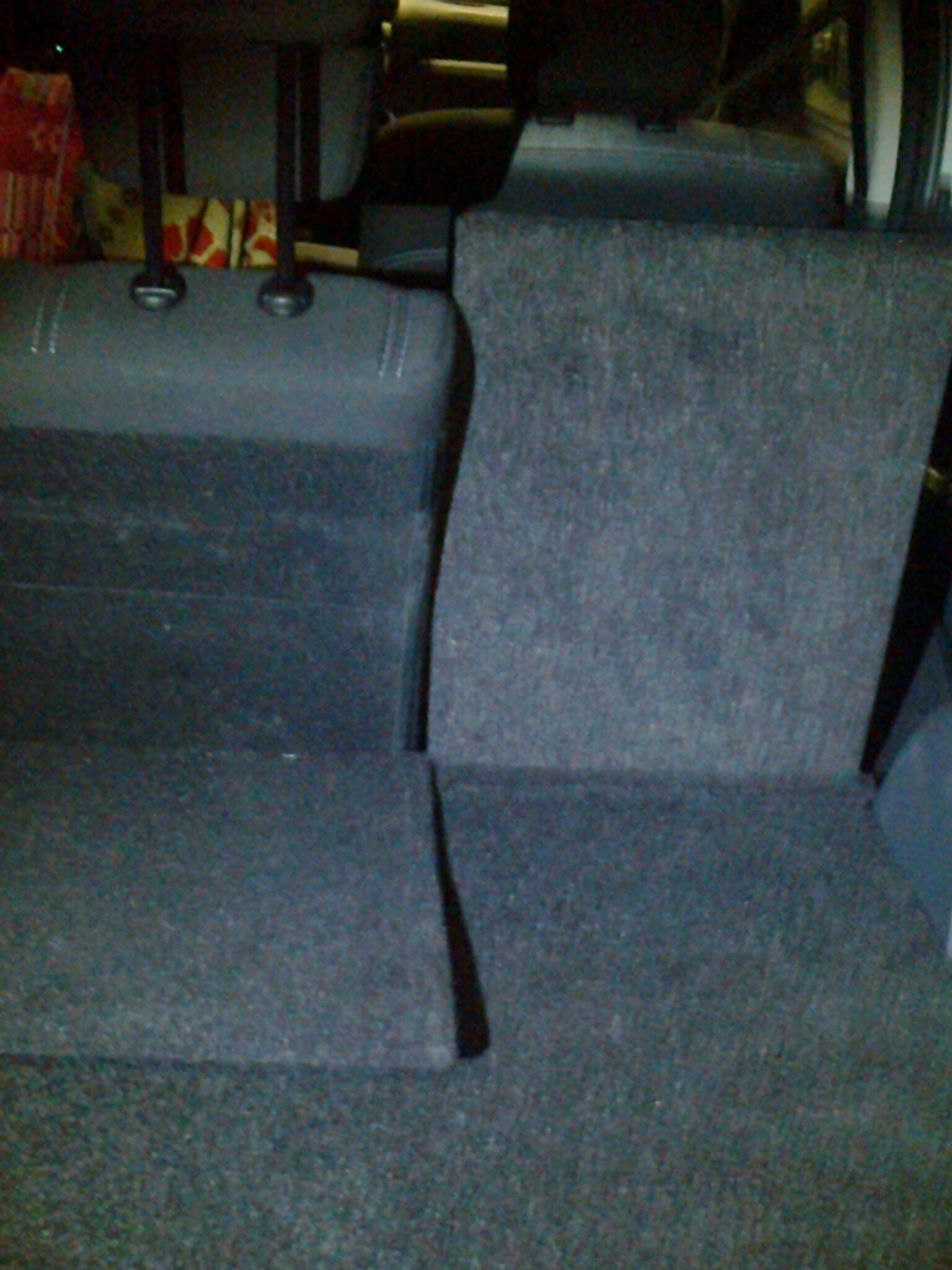

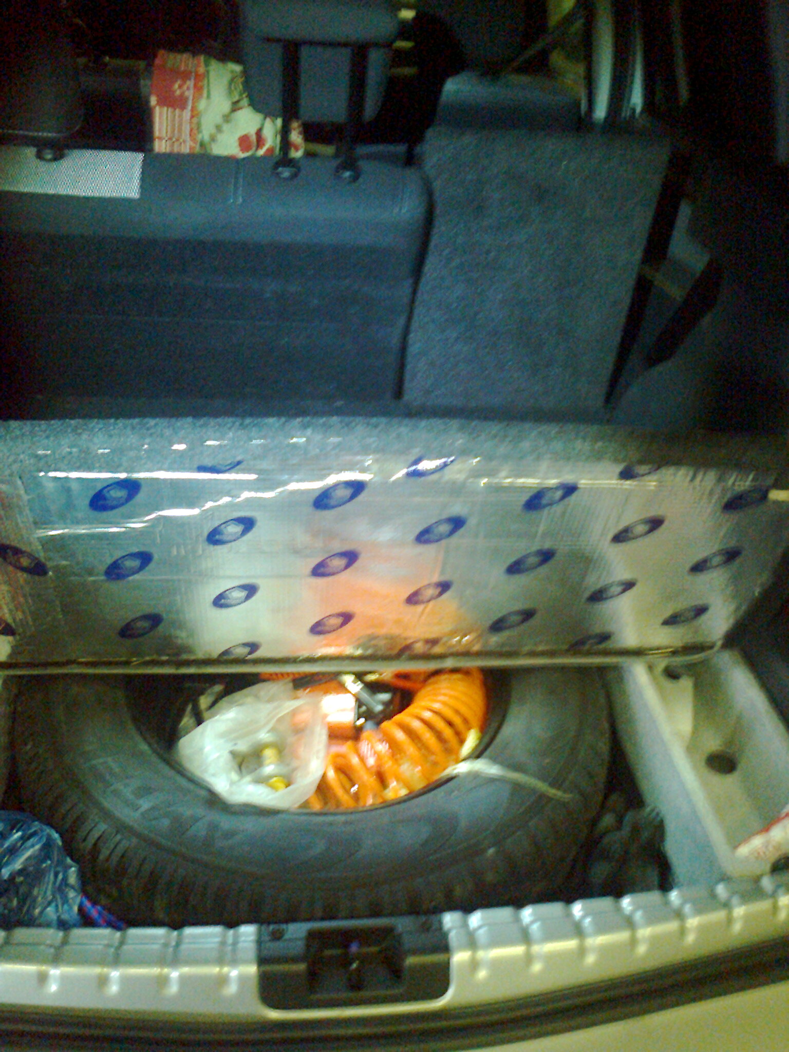

Озадачился половой проблемой, т.к. машинка используется преимущественно в дачно-отпускных целях, то с пустым габажником практически и не катается
И для того, чтобы что-то мелкое достать из подполья необходимо все из багажника выгребать
Вначале хотел переделать существующий полик, но, потом решил его сохранить для истории, и сделать новый с нуля, благо на даче нашлись куски оргалита, рояльные петли, вспененный полиэтилен от упаковок и кусок старого брезента, т.е. расходы на материалы составили 0 рублей.
Весь полик состоит из четырех частей, вырезанных из оргалита, соединенных рояльными петлями, обклееными тонкой пенкой и обтянутый брезентом, закрепленным степлером.
От обтяжки карпетом отказался, т.к. с него трудно выметать мусор, песок, листья и прочую грязь, заносимыми, обычно, сумками и коробками в багажник.
Доступ в заднюю часть за всякой мелочевкой
Доступ к запаске
Доступ в самую дальнюю и глубокую часть подполья после откидвания 1/3 задней спинки
Аналогично можно добраться и за большую часть спинки.

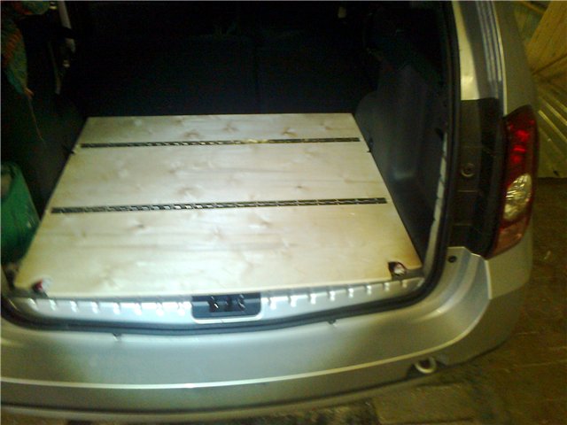

Так я просто сделал спальное место , а кто и что будет стелить пусть решает сам , у меня поролоновый матрас 10 см толщиной , а надувной матрас не вариант если вы спите не один потому что ширина разная в плечах и ногах.

Я пробовал, но конструкция хлипкая получается.Касается 4х4.
Остановился на вот таком варианте, плюс сделал еще на спинки откидную фанеру, но не испытывал еще.

Крышка из двух частей , если надо достать с внутреннего отсека можно сложить спинки задних сидений и изнутри достать что надо с этого отсека.

Я смотрю вы соединили листы между собой рояльными петлями , вот у вас придется в случае чего выгружать багажник.

Почему, и у мну на рояльных петлях, посмотрите картинки в начале темы, все выгружать не надо, достаточно освободить нужную открывающуюся часть пола.
