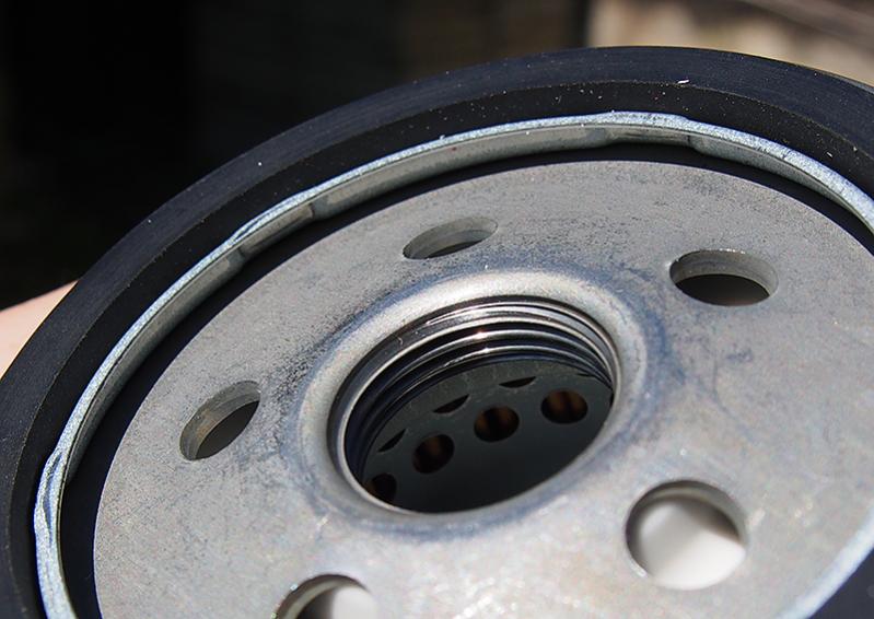

Лампа давления масла гаснет мгновенно после заводки двигла с фильтрующим элементом, сложенным в корпусе фильтра в виде буквы "z", с другими горит после пуска 2-3 сек.

Re: лампочка давления масла
Сообщение от Михаил30рег
Я бы не был столь категоричен, два последних фильтра ОС 467 у меня с обычной гармошкой
