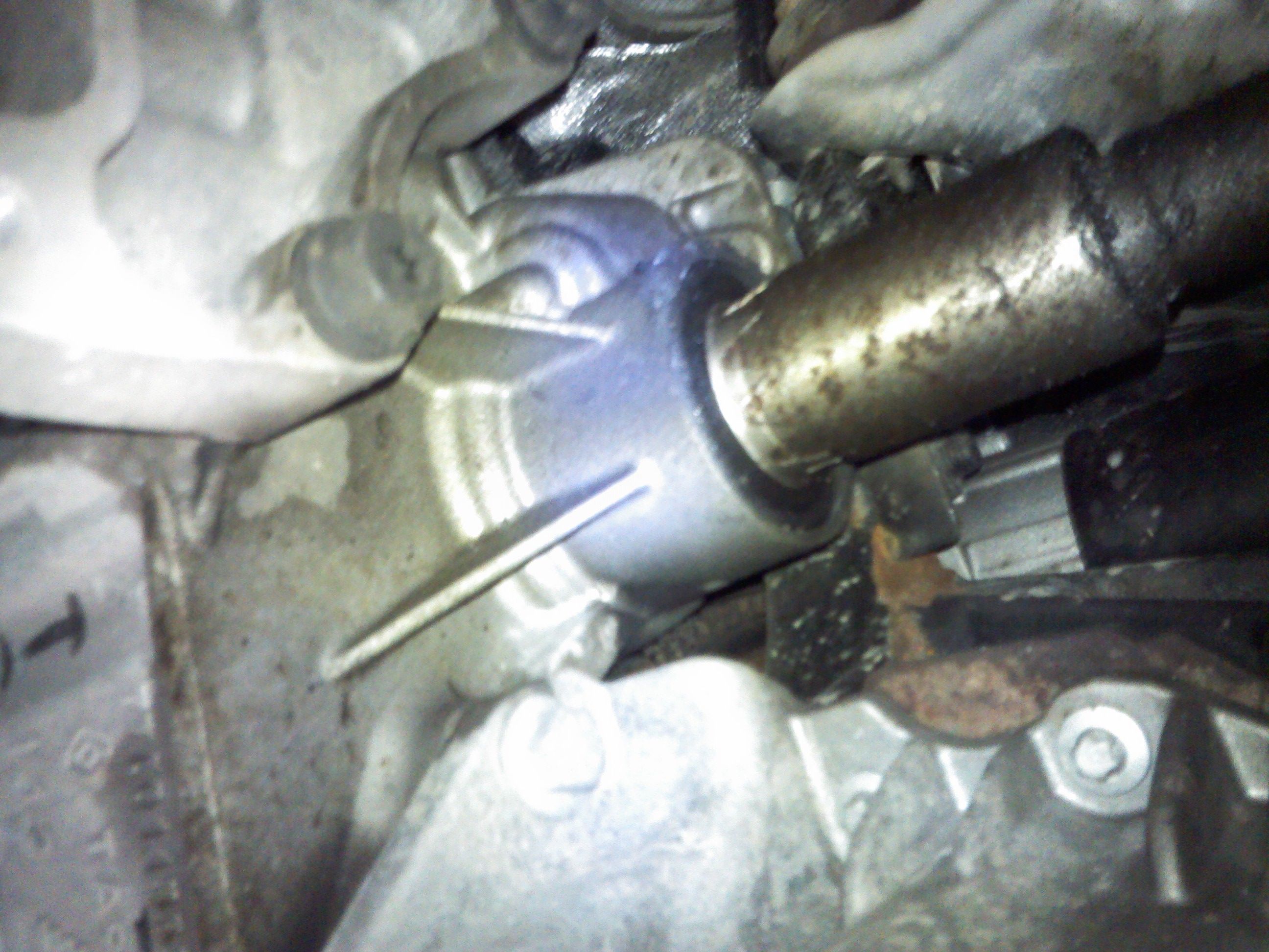

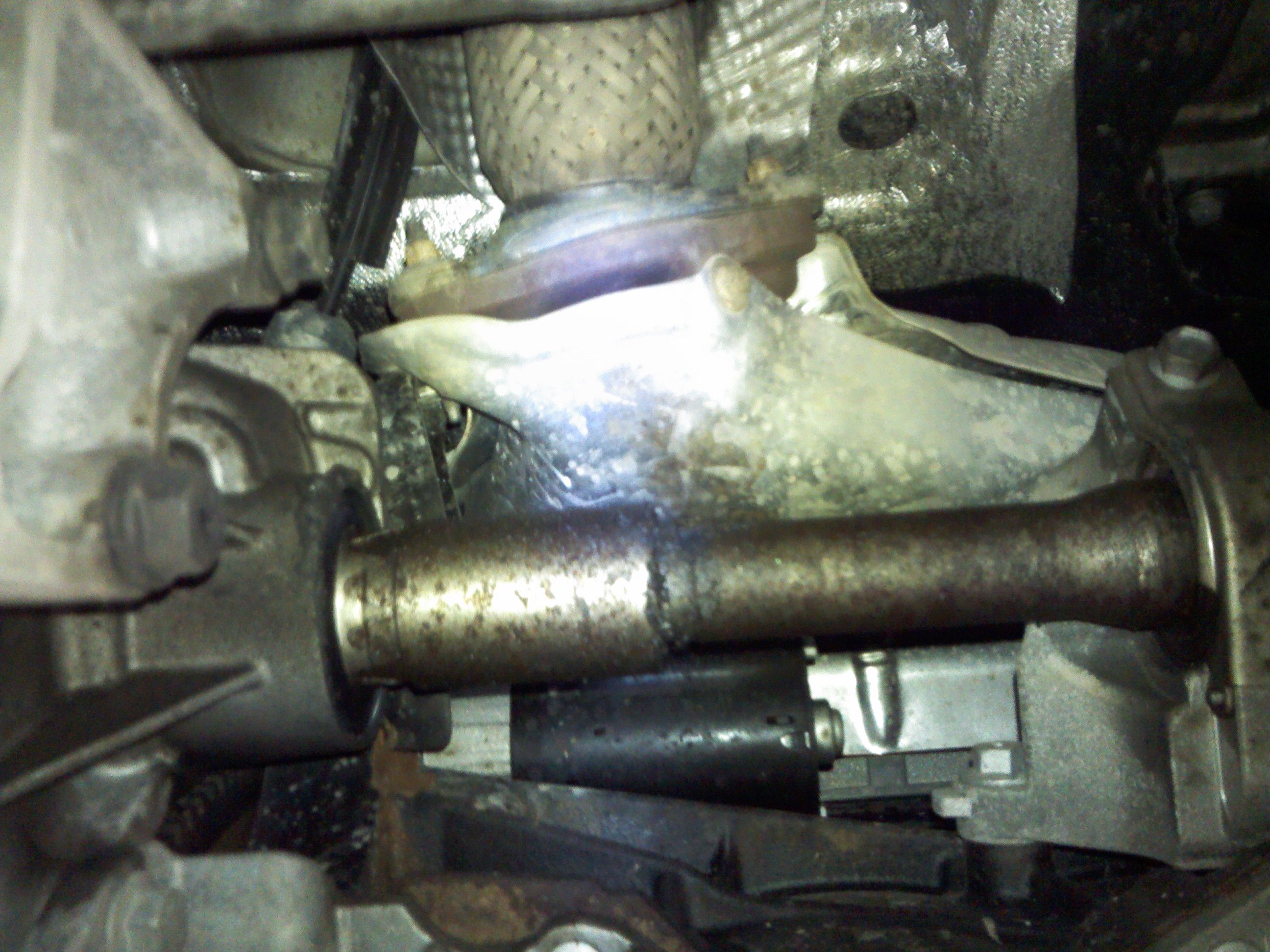

Вчера снимал защиту и сфоткал привод, я так понял это и есть течь сальника? Левый привод сухой, а правый весь в густой смазке, но как таковой течи нет. В воскресенье на ТО-1, расскажу им про этот момент.
Авто 2.0 4х2 АТ.
