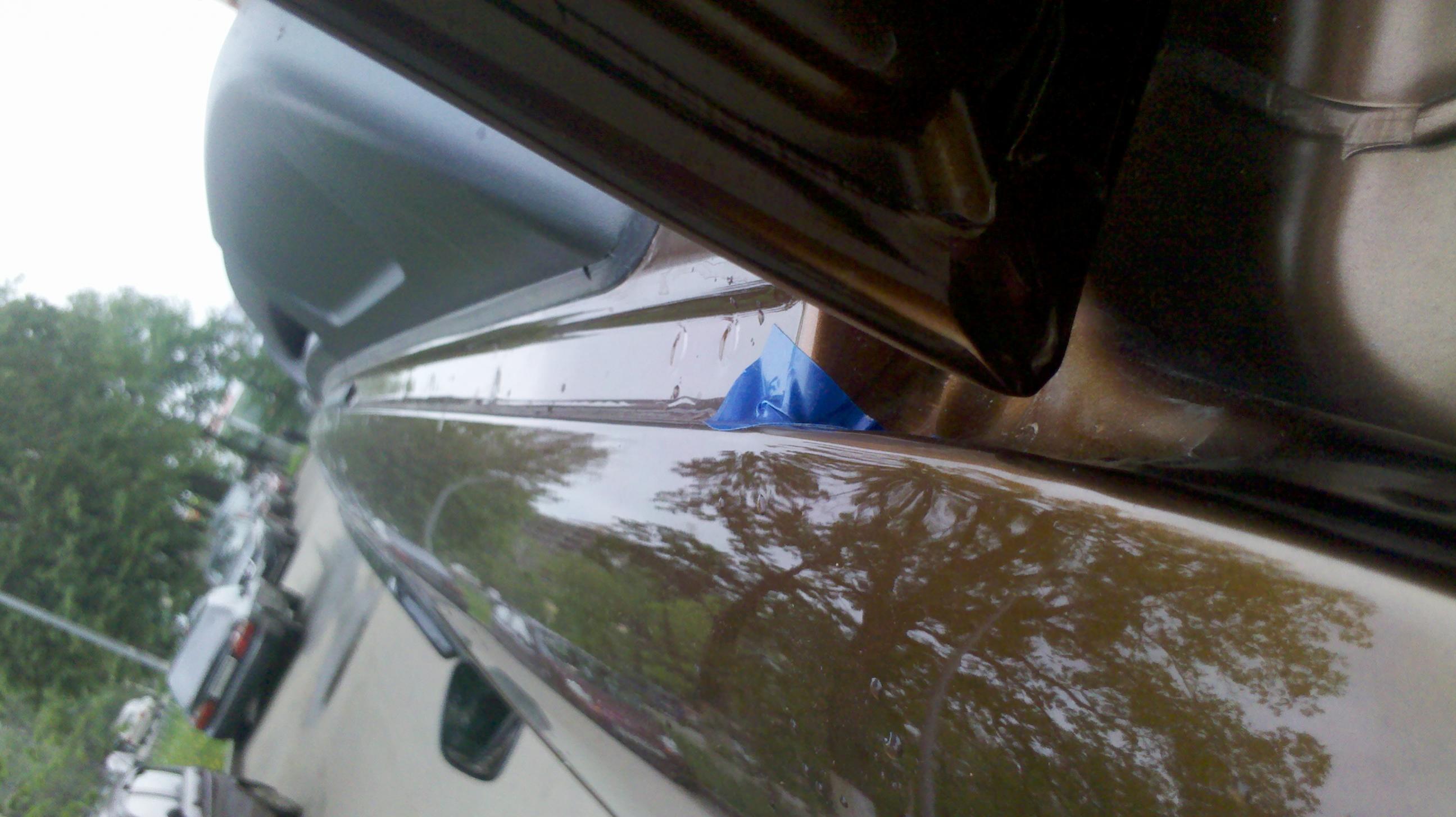

#248 пост http://www.dusterclubs.ru/vb/showthr...?t=1971&page=7. Фото не мое. Такая же трещина прямо перед дверью багажника(на фото видно)

Это трещины ЛКП, через них вода никак не может попасть в багажник. Лучше посмотреть крепление рейлинга или плотность прилегания резинки багажника.

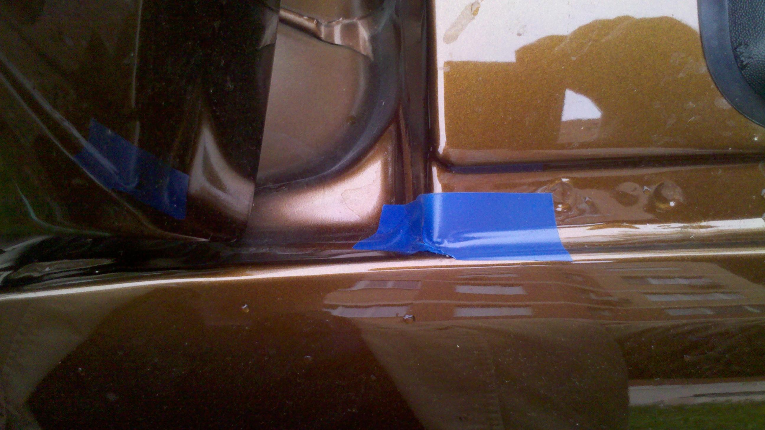

Разбирал рейлинг, снимал крышу снизу, течет через ЛКП. Там место стыковки. Выпуск Октябрь 2012 Заметил по вспотевшей запаске

ID:	29014 вот фото уже после ремонта дилера Шутка, залепил на время

Вложение 29013Вложение 29014 вот фото уже после ремонта дилера Шутка, залепил на время
а капля Мовиля не лучше будет?

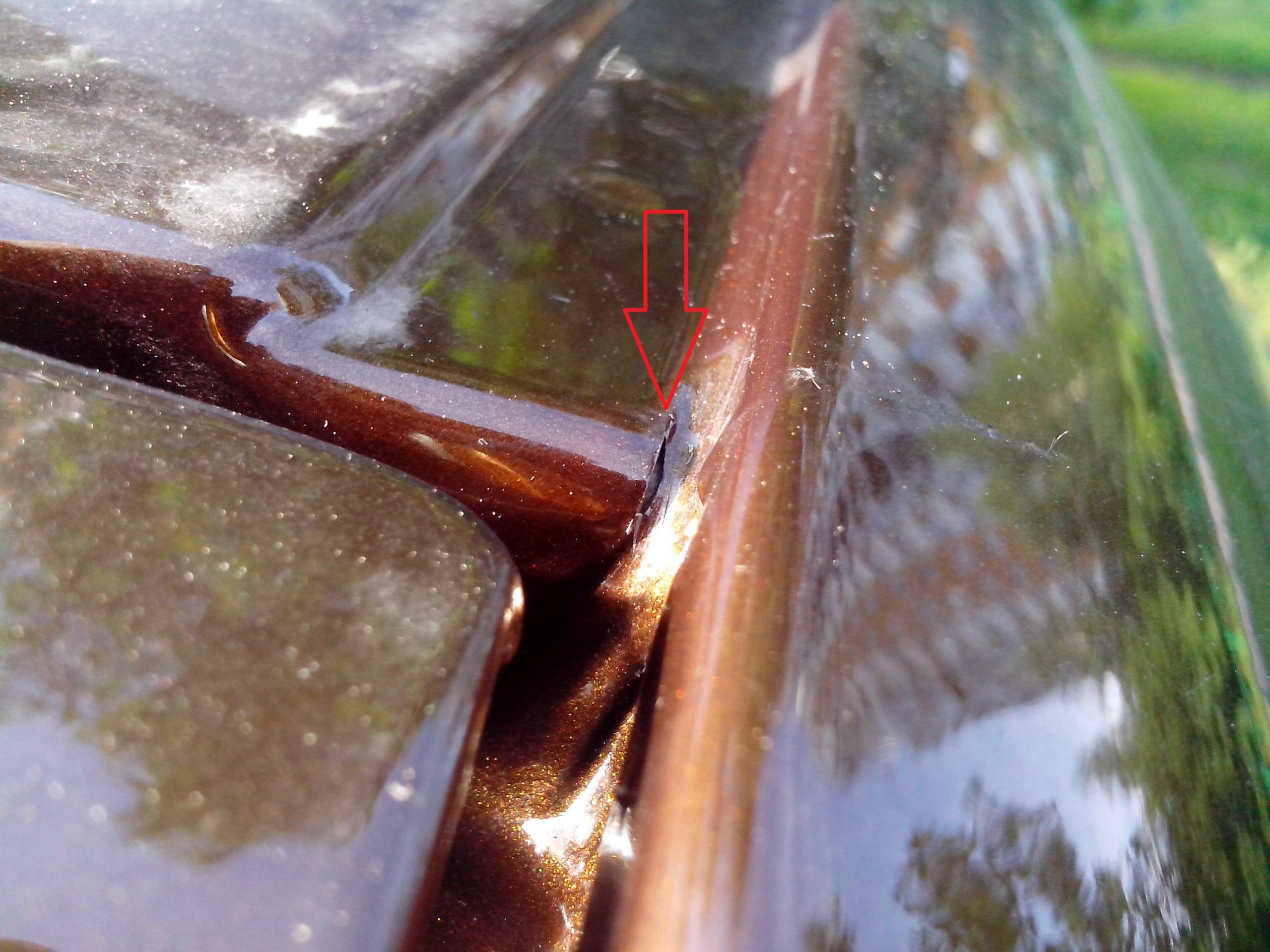

Сообщение от yur-81
Крышу не трогали, сказали что там не течёт.
а дырищу в крыше так и оставили?
