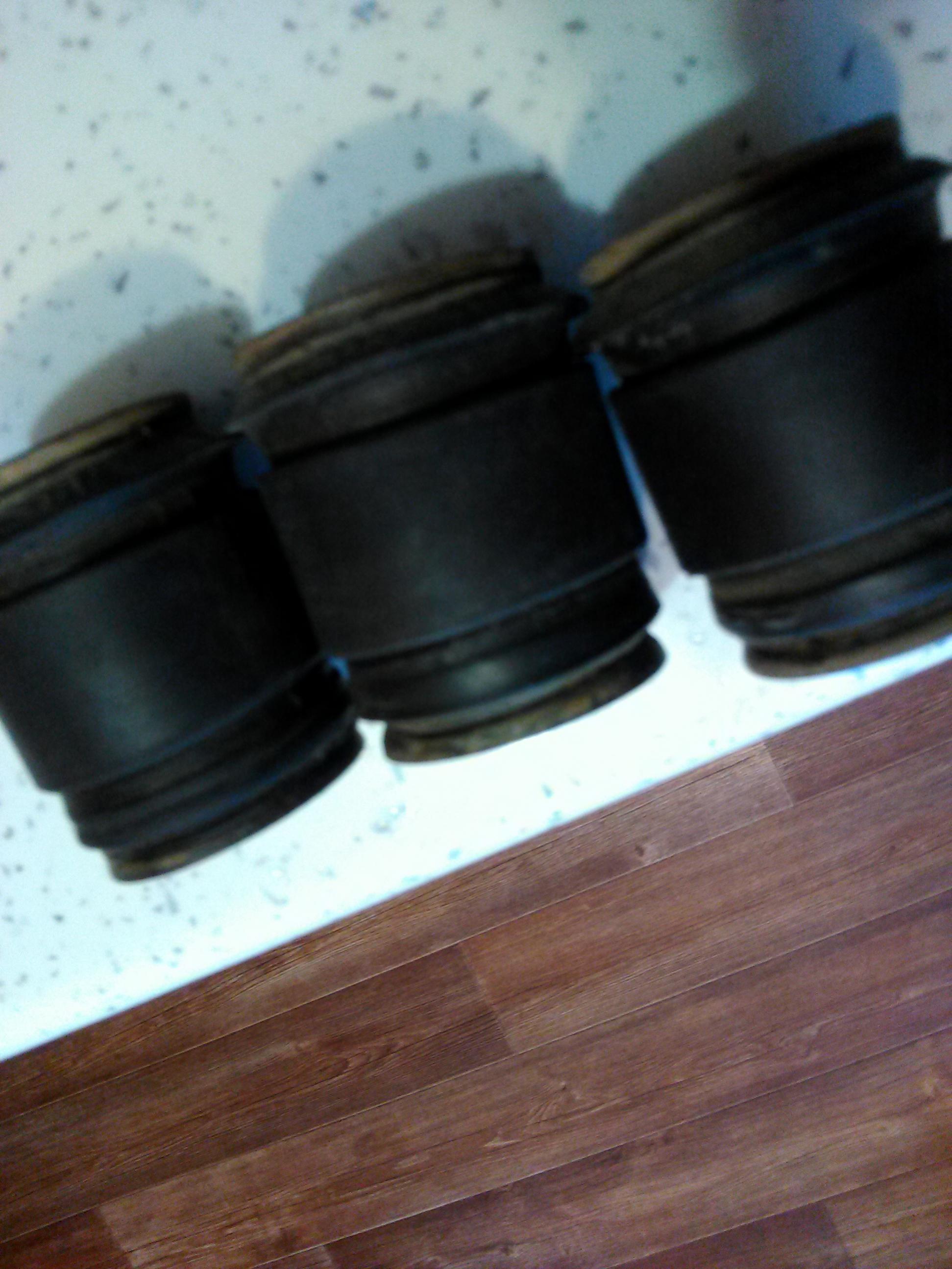

Заказал комплект сайлентблоков задней подвески
http://www.x5online.ru/catalog/x5_re...ok_545000138r/
Цена в Экзисте ниже.

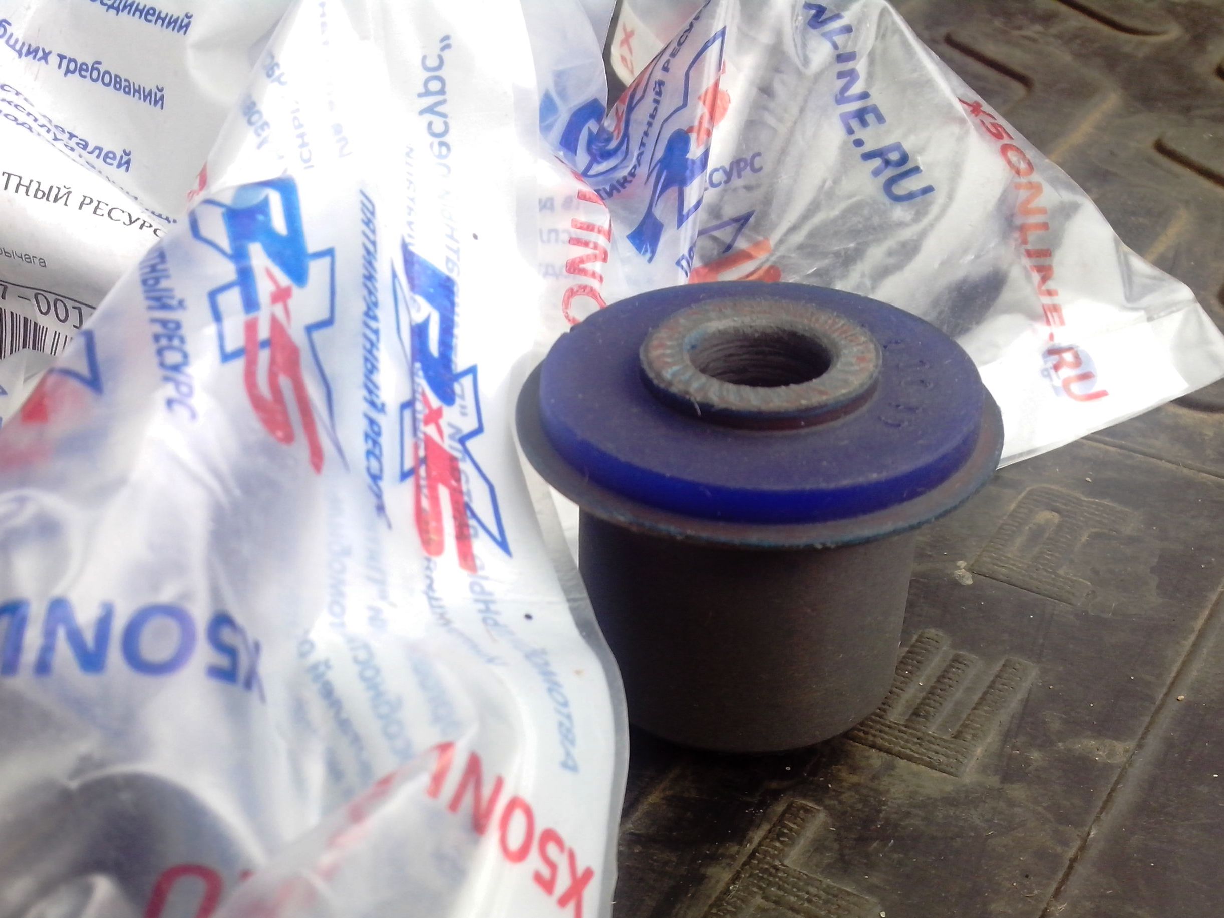

Полиуретановый сайлентблок рычага передней подвески (545000138R)
от http://www.x5online.ru/catalog/x5_re...ok_545000138r/

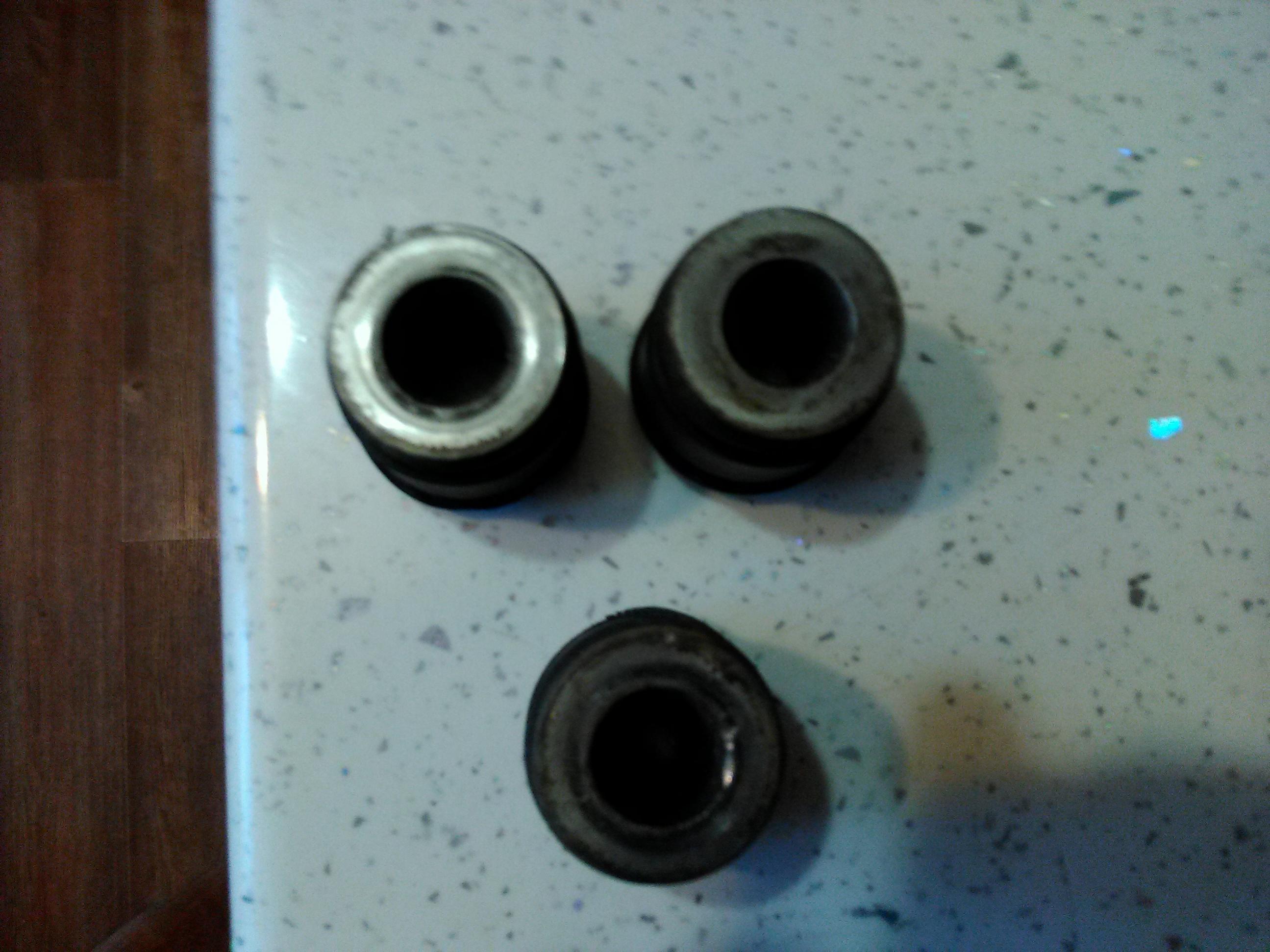

Старый 04.05.2016, 20:54   #50
Creat0r
Аватар для Creat0r
Онлайн: Creat0r вне форума
Был(а): 15 мая 2019 12:45
Адрес: Тула
Автомобиль: Yamaha Jog
По умолчанию Re: Резина или Полиуретан

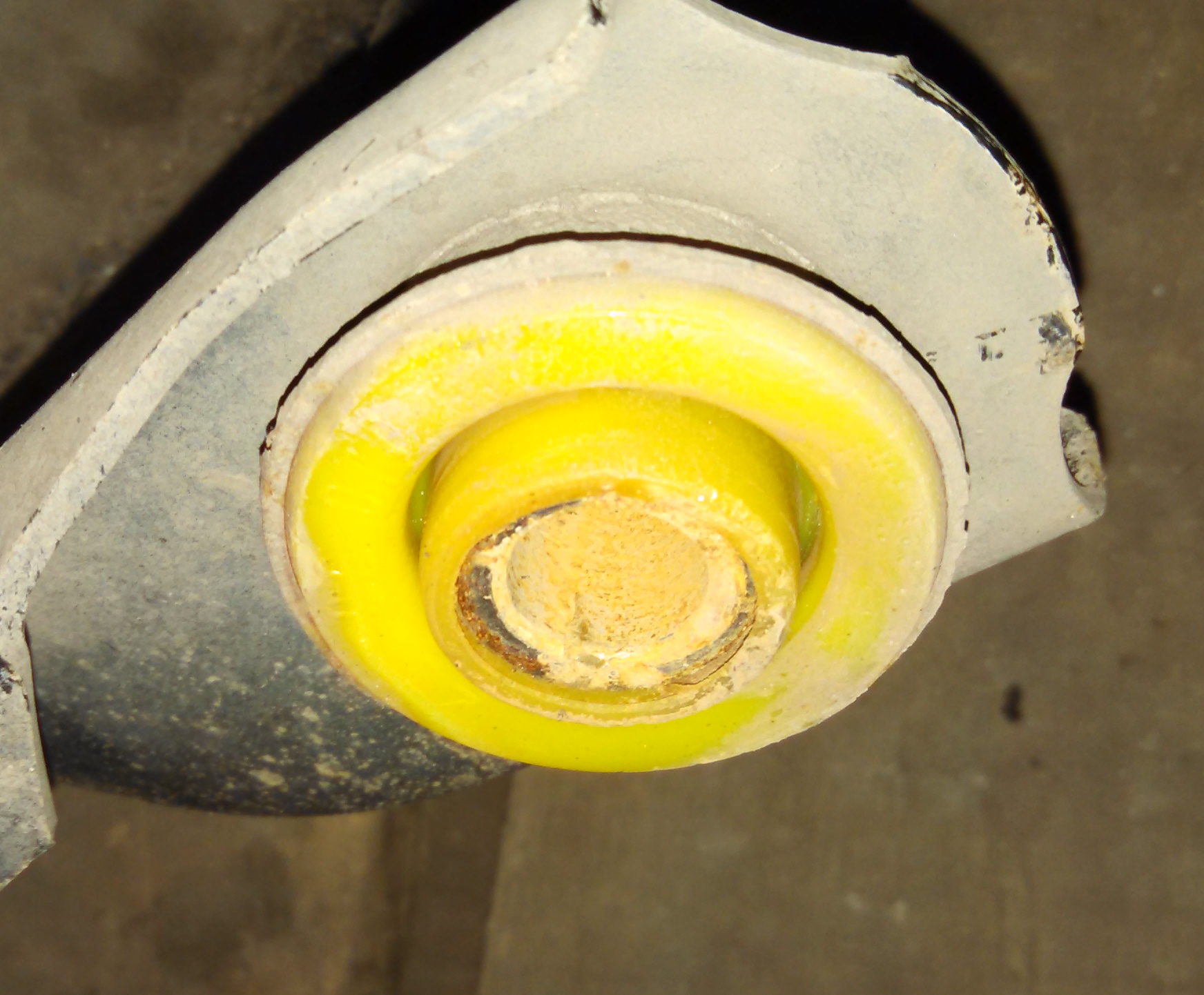

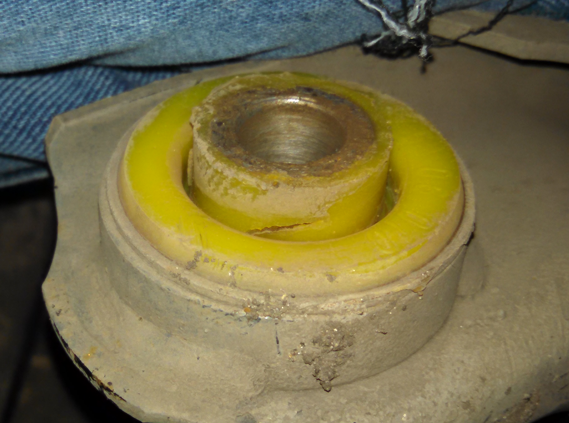

Эксперимент с полиуретаном в рычагах передней подвески будем считать завершенным.
Похоже, сайленты для дастера просто смасштабировали из сайлентов от какой-то пузотёрки и не учли дастеровских ходов подвески.
Результат - растрескались и развалились оба за пробег чуть меньше 20 тыкм.
Разумеется, запрессовывались они через оправку и болты рычага затягивались на нагруженной подвеске.

Сообщение от Creat0r Посмотреть сообщение
Результат - растрескались и развалились оба за пробег чуть меньше 20 тыкм..
А я как-то писал в одной из тем, что полируретан не применяют в зонах кручения, только как опорный материал. И то сейчас полиуретан льют из китайского дерьма.

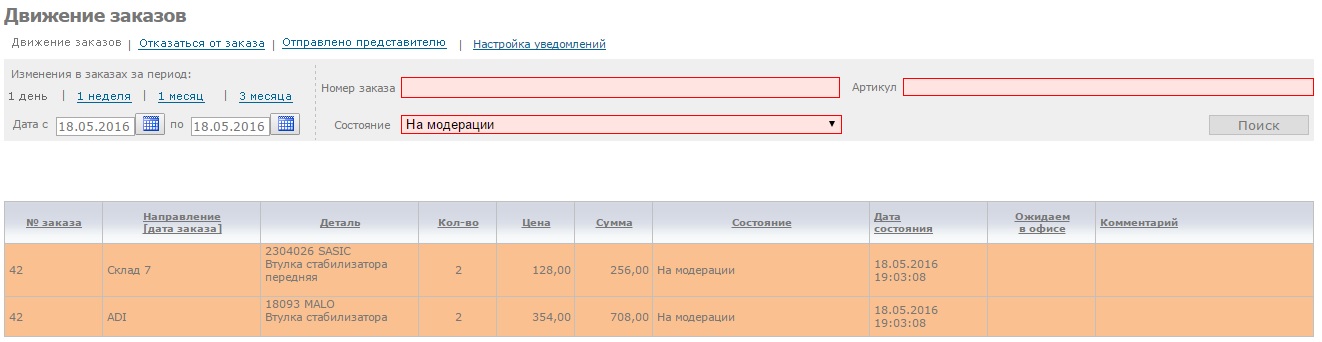

Почти год проездил на полиуретане, покупал задние и передние втулки производителя vtulka.ru. Слишком жестко с ними на плохой дороге и скрип на каждой неровности слышен (возможно песочек внутри скрипит об металл стабилизаторов). Скоро сниму эту пластмассу со стабилизаторов и замерю сколько осталось...

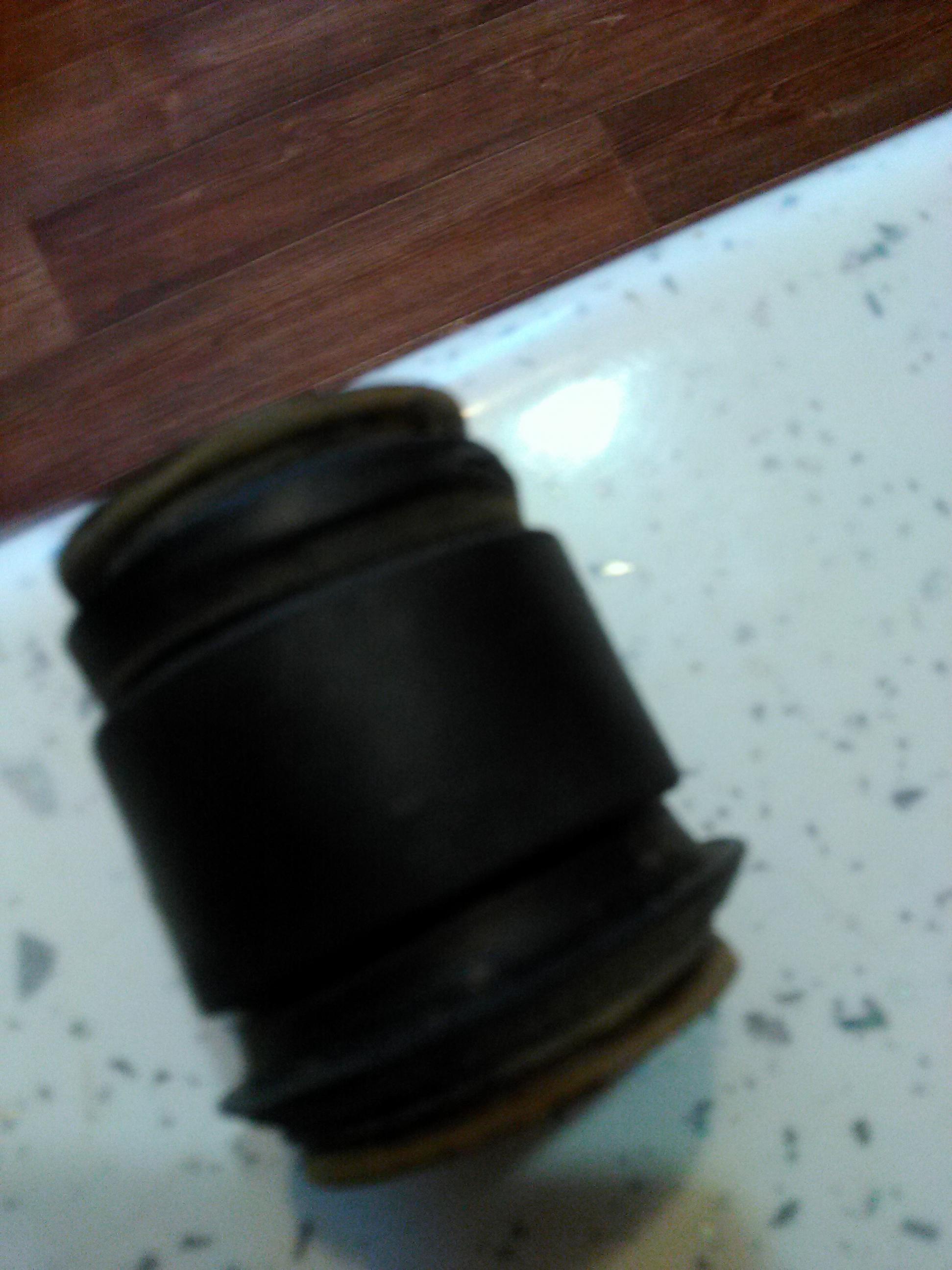

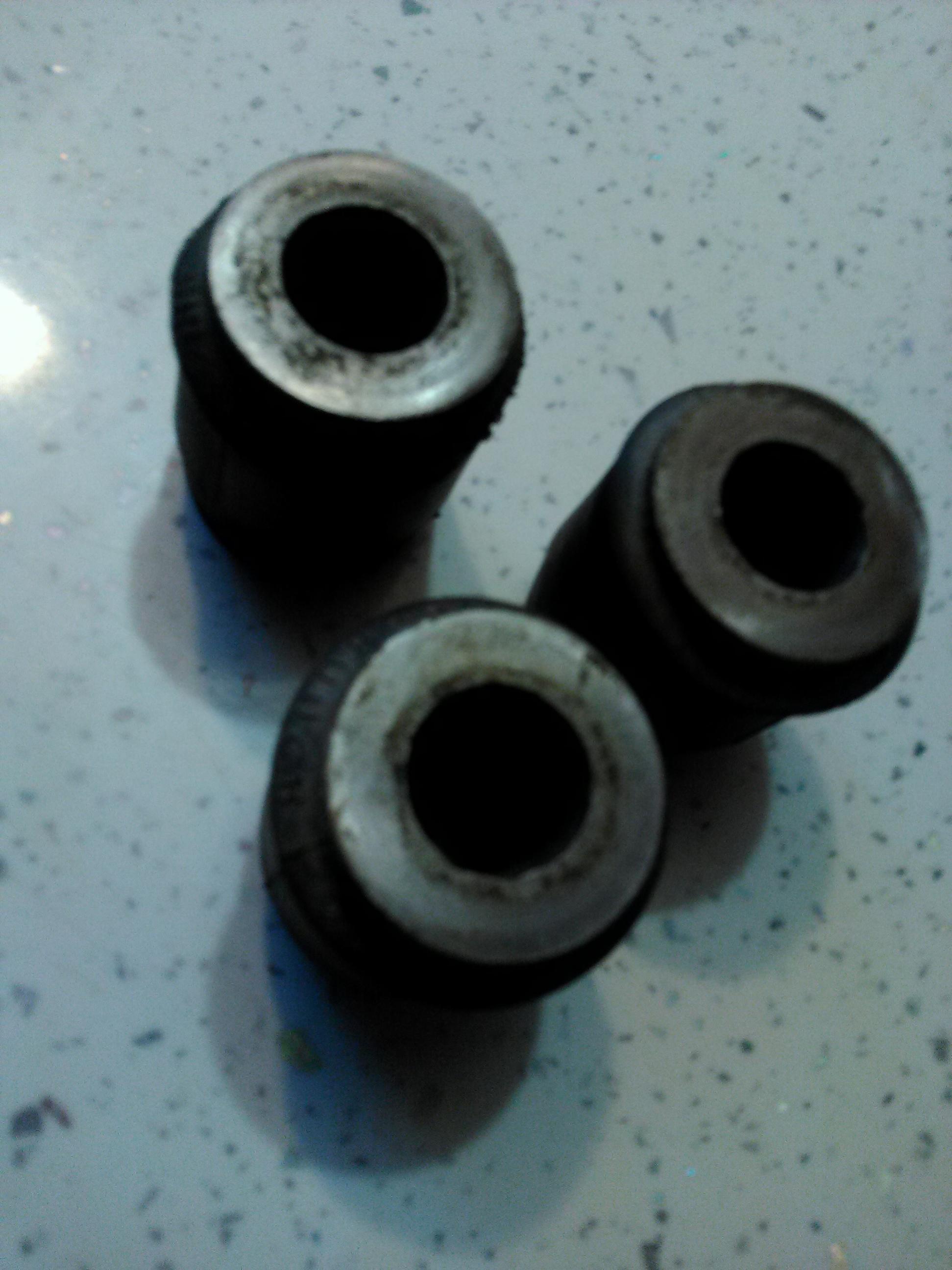

Живые или нет сайлентблоки??

Да без разницы как они выглядят. Вопрос в том есть люфты или нет.

В отверстиях железо поело там раковины образовались

Лишь бы не стучали. Больше ни на что не влияет

Не сайлентблоках , а куда они в пресовываются
