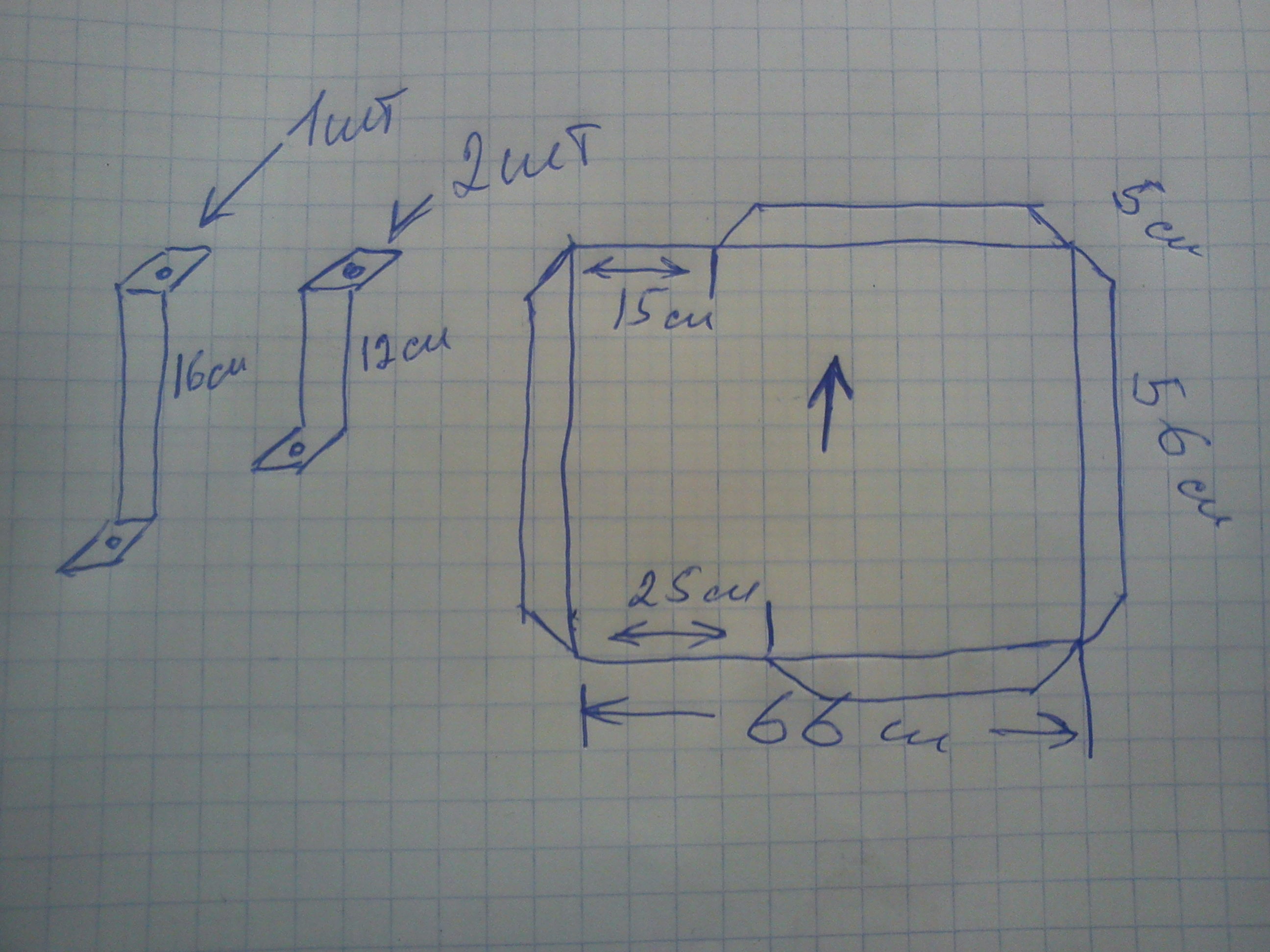

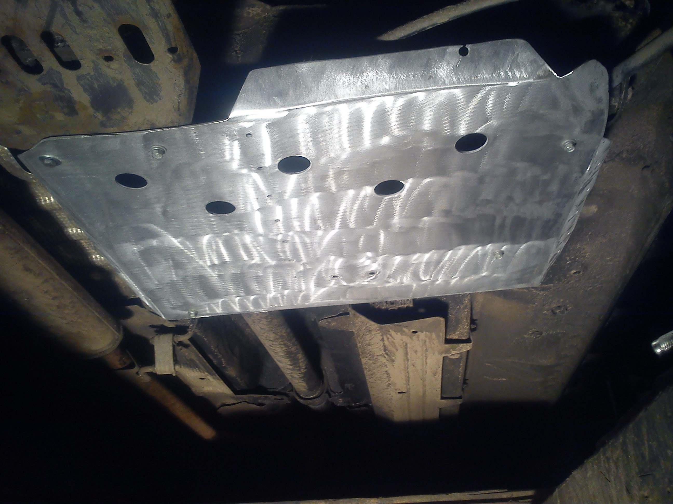

Сообщение от ГРАФ
Привет всем кто может чертёжик защиты бензобака скинуть для 2.0 4x4 хотя бы от руки нарисовать в сантиметрах?
Я уже где то писал про самодельную защиту.

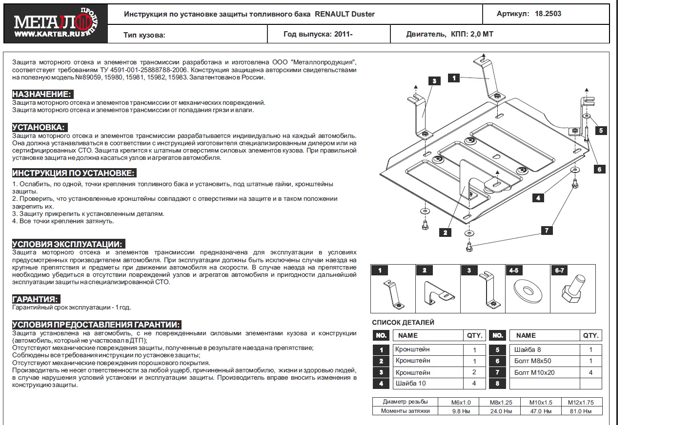

Я смотрю, раньше картер.ру делал защиту бака, а теперь перестал, хотя в каталоге она присутствует...

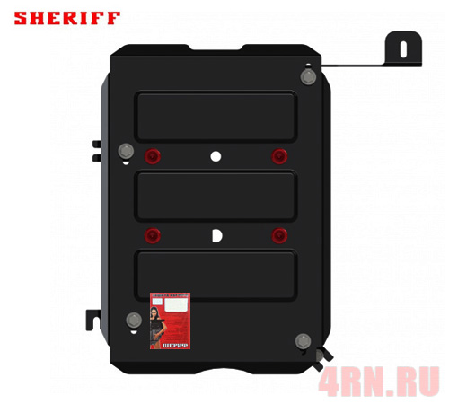

Сообщение от ivory_r
Может кто-то сталкивался с такой защитой бака? Интересно мнение по установке, на сколько надёжно. Защиту редуктора поставил сразу, то теперь ищу отдельно защиту бака, но в основном либо слишком маленькая железка, либо в комплексе с пластиной защищающей редуктор. ссылка: http://www.alfeco.ru/catalog/renault/1805/
Вот такая есть защита и вроде бы даже ставиться чисто своим крепежом,т.е. без обязательной установки защиты муфты или шлангов и трубок.
Я себе хочу ее поставить и защиту редуктора тоже. Шериф давно уважаю.
