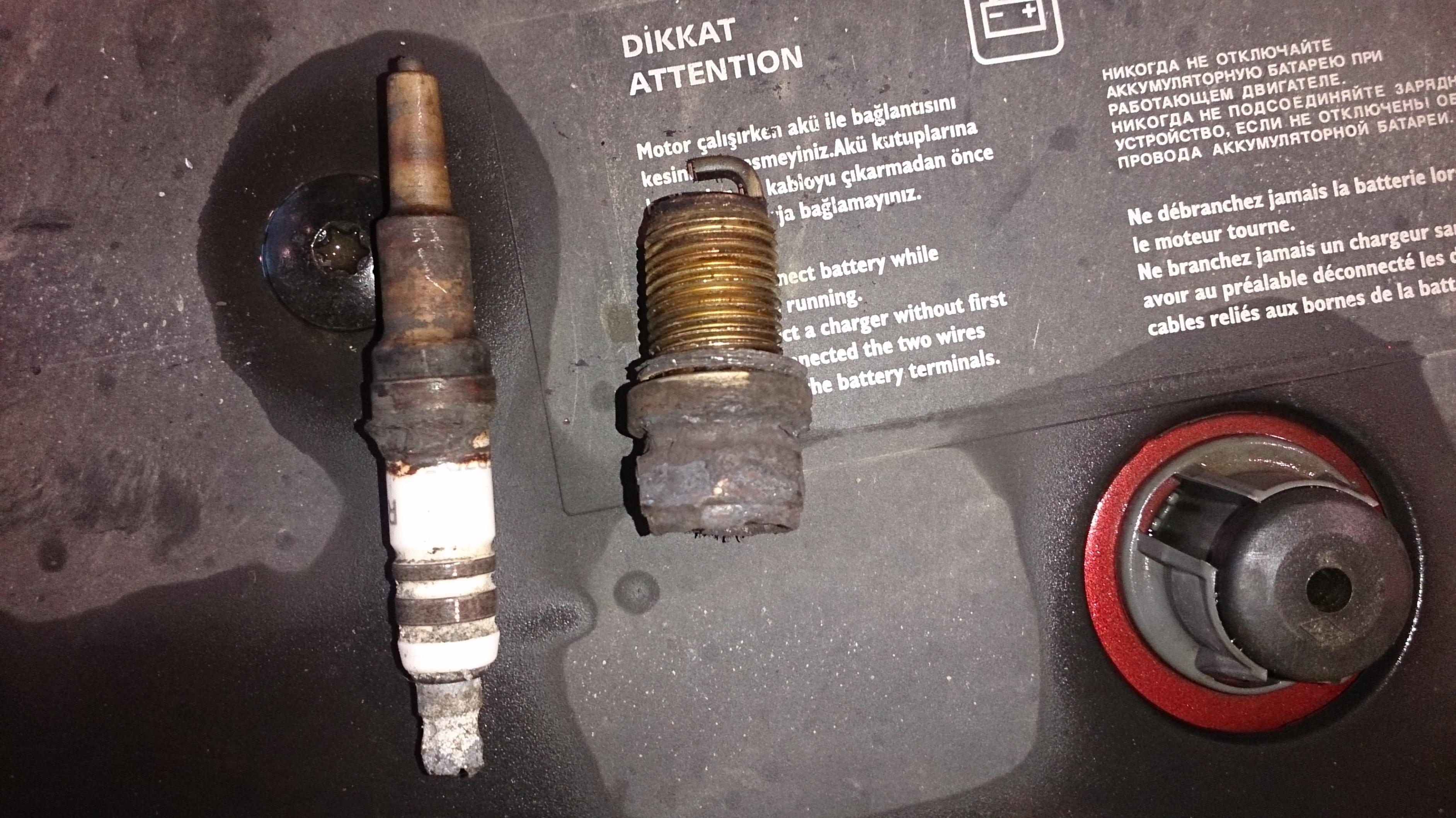

В назидание «оптимистам», своевременно не меняющим свечи зажигания. Сегодня приехал автомобиль с сильным металлическим звуком из ДВС. Диагностика показала, что одна из свечей разрушилась в процессе эксплуатации. Электрод кусками выпал!!!! в камеру сгорания!!! О последствиях, мы думаем, не надо никому объяснять…
Выскажите Ваше просвещенное мнение о причинах разрушения свечи. Мое мнение ИМХО, сервис экономит на клиентах и ставит барахло, которое разваливается на ходу.

Интересно скока он на них откатал.

Если судить по фото, и что шаг резьбы на свечах 1.25мм, то зазор в свечах - больше 1.5мм, при норме 0.9мм.
Вывод - свечи прошил дофига (раз так выгорели электроды), или изначально он от другого а/м.
Вопрос - а катушки там все целые были?
Удачи!

Свечи были хоть и неорининальные, но хорошего производителя. Как Вы правильно отметили - они очень долго не менялись.

Вот это не совсем так, была аудюха 4 года катал на свечах, после незапуска в -37 поменял. Когда днем потеплело до -32, своим ходом до магазина.

Братцы, я всё понимаю, но есть тех.регламент, да где то своеобразный, но объясните мне: что наш комплект свечей так дорого обходиться? Или их замена как в Субаровском моторе требует некой сноровки и инструмента? Или у нас, как в некоторых моторах Мерседес их по две на цилиндр....? Или как в моторе Бентли Континенталь их 12 штук и цена их "как чугунный мост"??? В чём прок, от не соблюдения банальных сроков замены...люди, объясните. В моей автомеханичьей практике (больше 20 ти лет) тоже всякое встречалось, и до сих пор не могу понять логики....упереться с любовницей в поля, где машина не завелась из за дурацких свечей, или в дальней дороге, среди ночи, обнаружить, что машина стала троить, а за тем выясняется, что по этой причине оплавился катализатор, да плюс ко всему, при остановке на заправочной станции, выскочившая из салона собачуга, прожившая 15-ть лет в семье, была разодрана, на глазах хозяев дворовыми псами!!!
А ведь перед поездкой, звучала враза: Меняй свечи!!! А по прибытиии в город пришлось ещё и помогать "вытряхивать" оба "ката", на авто бедняги их было два...
Страстей мордастей много, просто не понять мне наверное ни когда, этой "экономии"

убитая свеча из третьего цилиндра от кпп?

грохнуть свечи можно одной неудачной заправкой топлива и подгадать под пробег это не всегда удаётся, первый комплект свечей у меня сдох на 12000 км (и регламент не помог бы),аккурат на обратной дороге из карелии. Первое ТО проводил на 7500 км - мне новые свечи положили в багажник потому что визуально новые от старых практически не отличались ну и ещё потому что пи...сы, но я не стал ругаться, только ехидно заметил что на второе ТО собираюсь на 15000км - вы мне ещё свечей в багажник положите? А про себя подумал - в карелию ехать нужен запас. Лично я уверен что смогу на своём автомобиле распознать признаки нарушения искрообразования ещё за долго до того как самодиагностика авто зажжёт чек, а махнуть свечи для меня не составляет труда и в машине у меня всегда лежит комплект исправных свечей ( не обязательно новых)

Всё верно говоришь, только к сожалению в нашей стране эксплуатация без отказов не зависит только от соблюдения регламента ТО, нужен ещё ежедневный контроль и оперативное вмешательство. То есть управлять авто у нас в стране должен не просто водитель а !!! механик-водитель! И такие люди у нас есть - Dima N например. По этому его комментарии и выбиваются из общего фона. Правильные поступки бывают двух типов - правильные неосознаные (регламент) и правильные осознаные ( тут критериев множество, важен в общем результат). Первый подход идеален для системы с неизменными внешними условиями, второй - работает в любой системе но сильно зависит от возможностей индивида принимающего решение.
