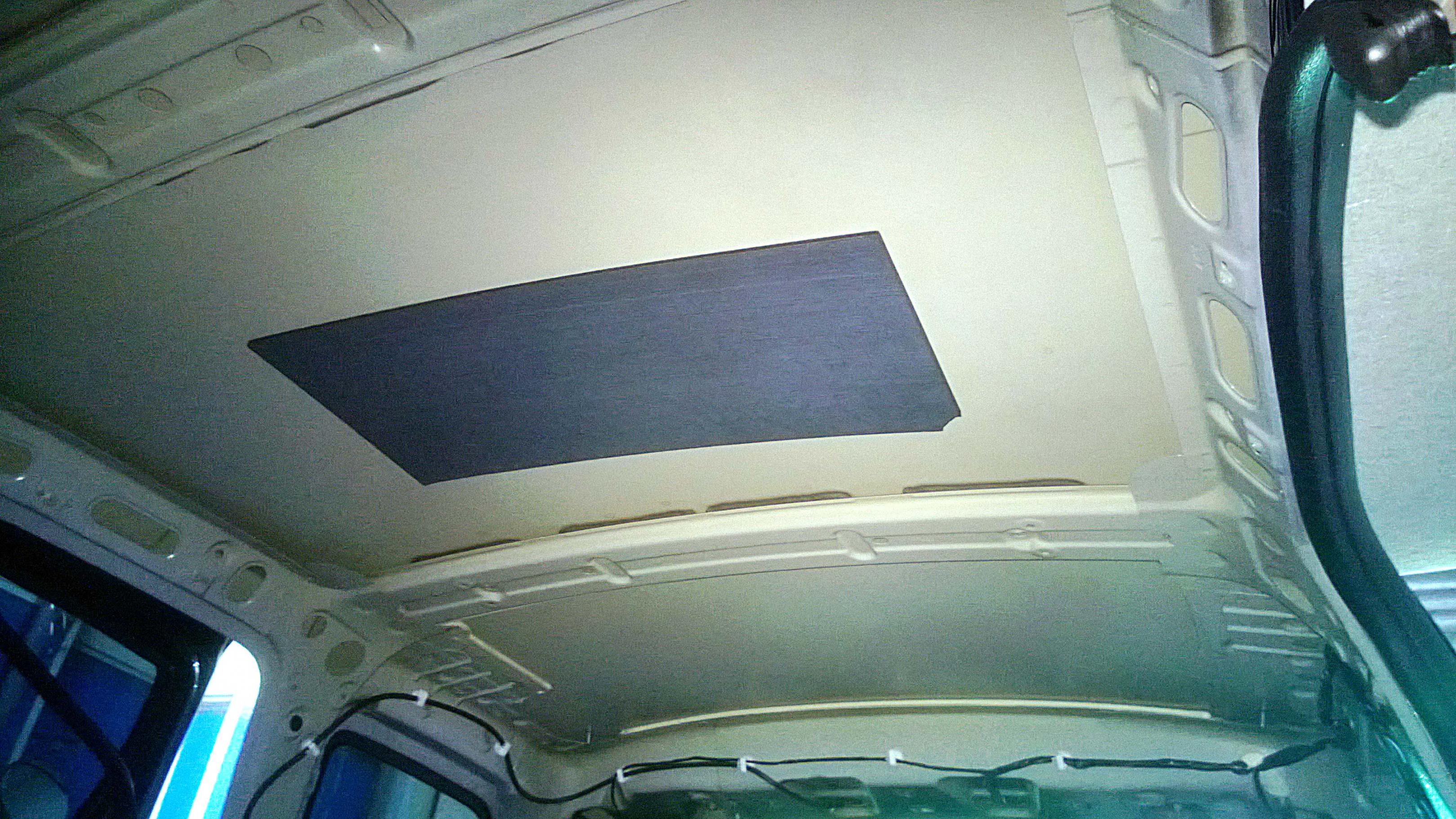

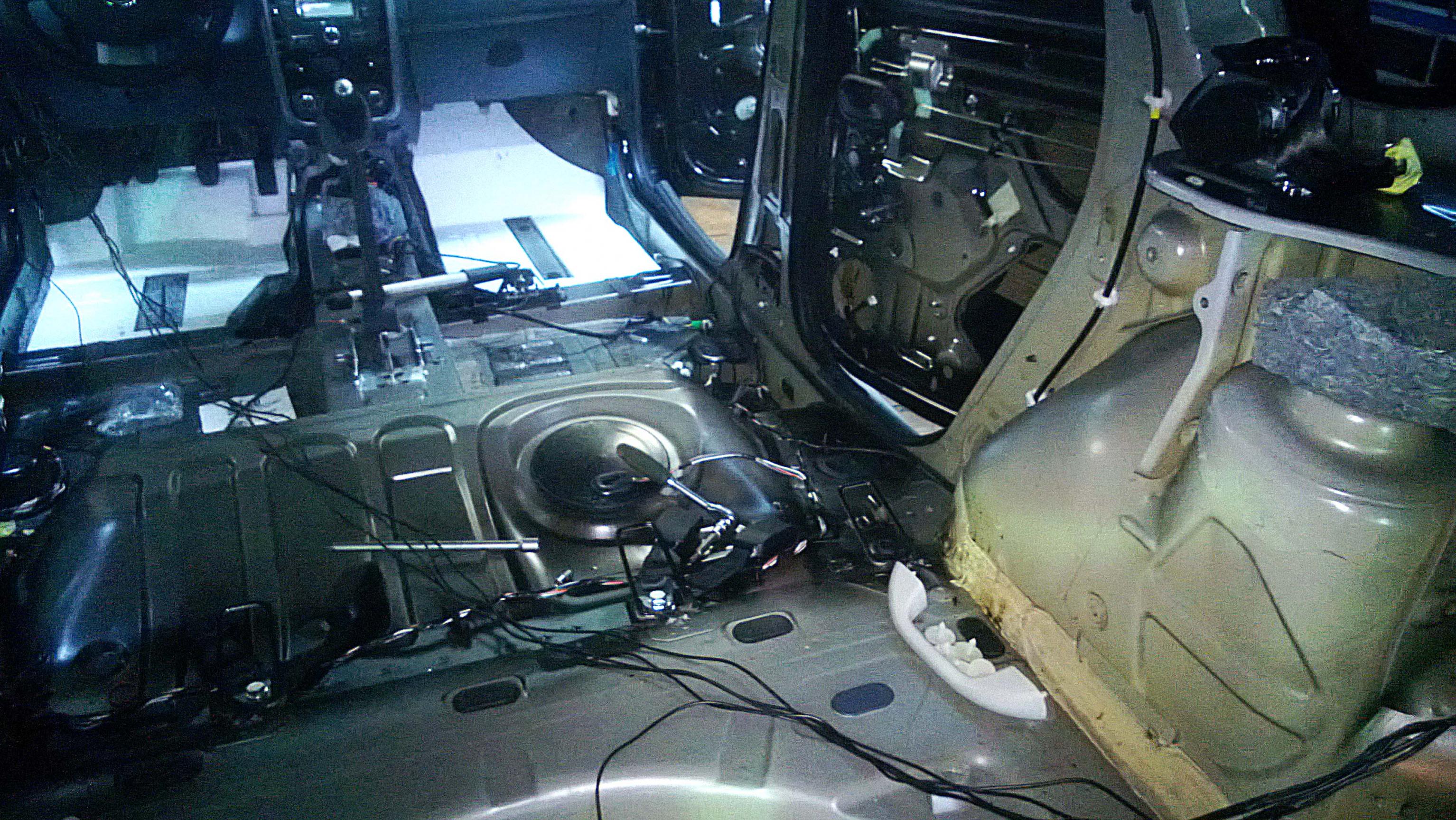

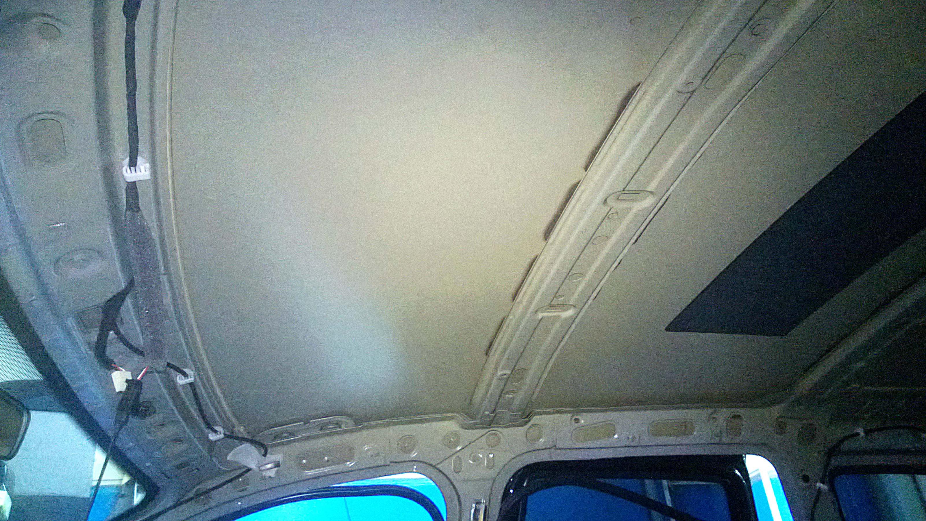

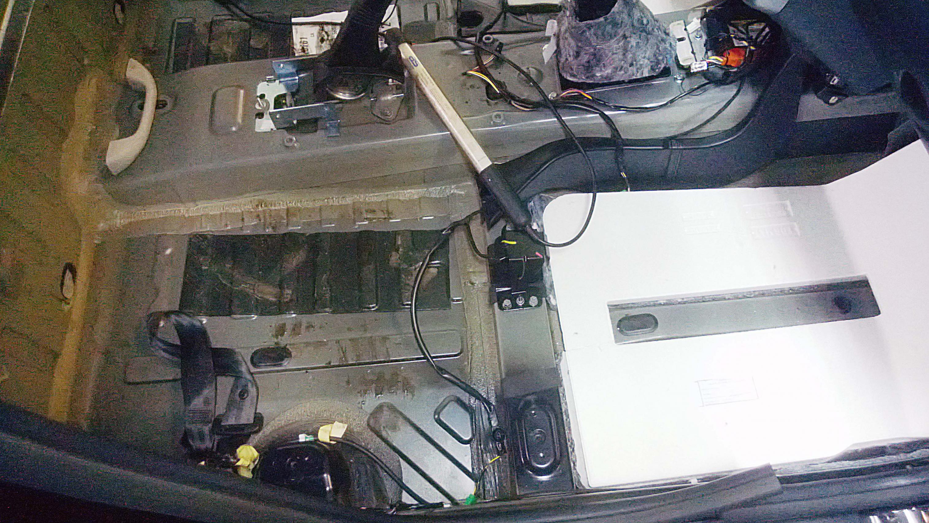

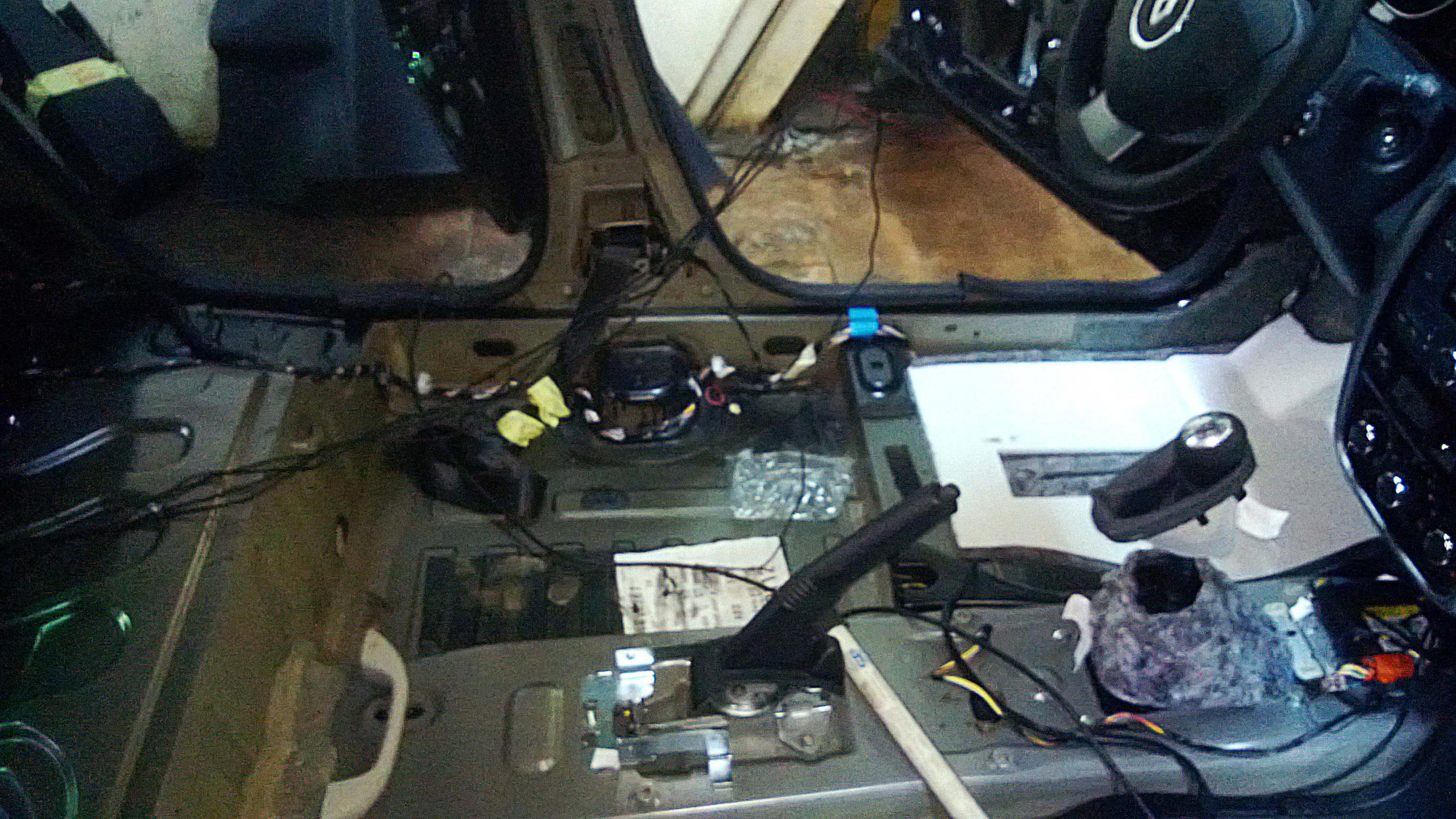

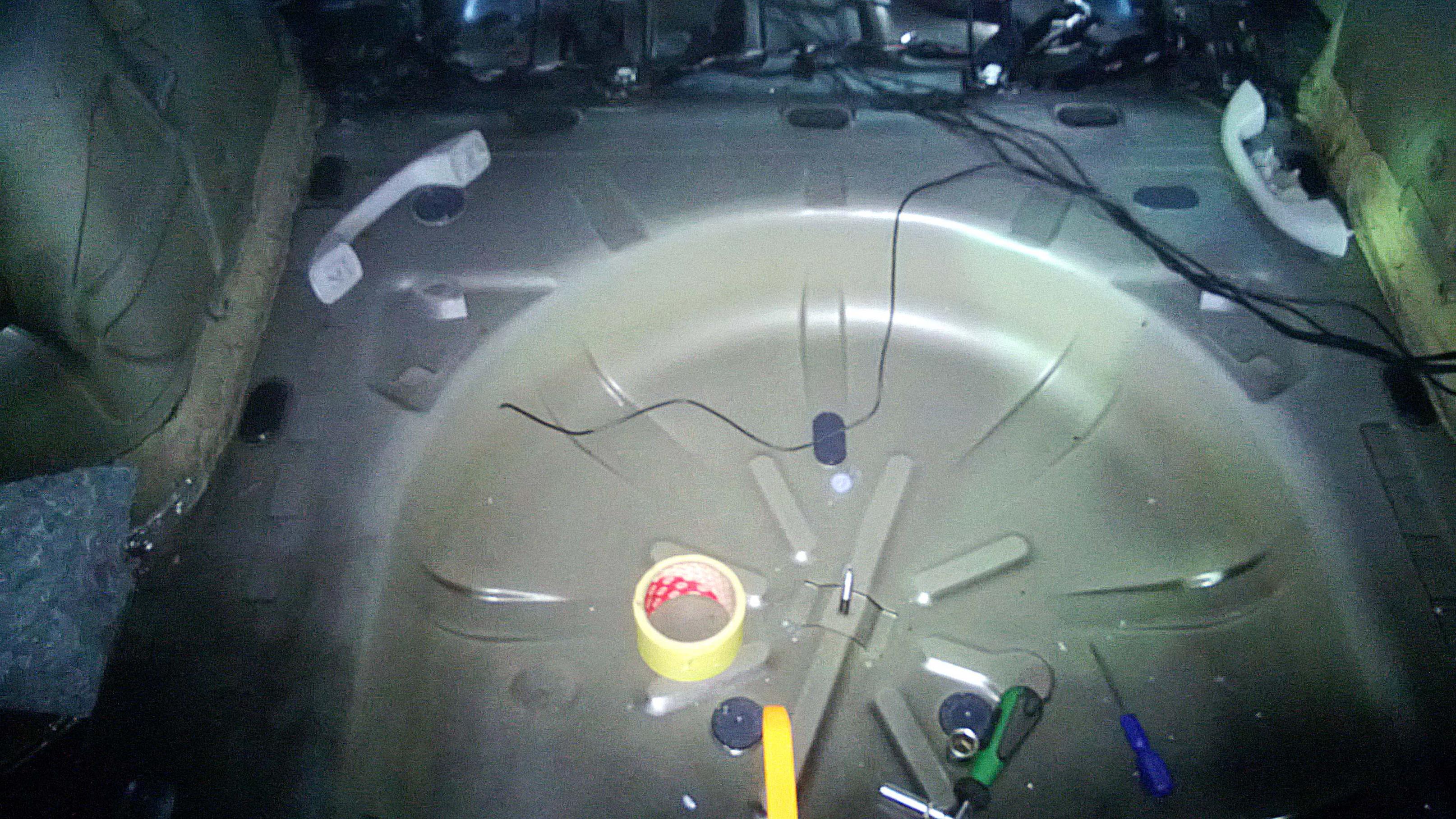

Выполнил полную вибро- и шумоизоляцию салона, а также капота. Использовались материалы «Стандартпласт», работы проводились на станции "Мангуста" http://waxoyl-spb.ru/ г.Санкт-Петербург в течение 4 дней. При разборке салона выяснилось, что на Duster фактически ничего заводского вибродемпфирующего нет, за исключением двух маленьких ковриков под передними сидениями. На фото ниже видно, что везде практически голый метал.
Первые впечатления после установки,- ожидал большего. Все-таки, звук двигателя на холостом ходу, при выключенном вентиляторе слышен, хотя и негромкий. На более высоких оборотах конечно слышен тоже, но прогресс налицо. Намного тише стал звук от колес на дороге и от аэродинамической составляющей шума при движении. Двери и крыша больше не звенят. Лучше всего заглушился шум на средних и высоких частотах, снижение составило до 6 дБ. На низких хорошо если 2 дБ. Звук от штатных динамиков в дверях похоже тоже изменился. Ну с акустическими головками разбираться, это отдельная задача, причем с очень большим количеством вариантов.
Вывод неоднозначный: эффект от виброшумоизоляции есть, но и затраты времени и стоимость работы довольно высоки, поэтому рекомендовать массово для всех воздержусь.

Я сам не присутствовал при нанесении материалов и фото на этапе обработки сделать не получилось. Сначала на кузов наносились вибропоглощающие материалы типа Вибропласт (представляют собой маты на битумной основе с фольгой) в следующих местах: капот, весь пол салона с заходом на моторный отсек до торпеды, потолок, внутренние части боковых и задней дверей, багажник пол и стены, арки колес. На потолок возможно еще нанесли вибродемпфирующий битумный картон. Далее наносились шумопоглощающие материалы, на пол цельным ковром. Его можно увидеть в багажнике, позже сделаю фото. Поскольку сам лично не участвовал в работах всех деталей не знаю и полной технической карты использования и размещения материалов у меня нет. Но рекомендованная схема от "Стандартпласт" следующая (цитата с сайта «ТД «Стандартпласт-СПб»):
Предложение включает шумоизоляцию пола салона, колесных арок, багажника, капота, всех дверей и пластиковых элементов салона самыми эффективными материалами Standartplast.
Материалы наносятся в два слоя на пол салона и багажник по технологии Standartplast. На переднюю часть пола и задние колесные арки устанавливается дополнительный шумоизоляционный слой NOISE BLOCK 2. Каждая дверь обрабатывается слоем материала ВИБРОПЛАСТ SILVER и материалом ВИЗОМАТ МП. Также в каждую дверь устанавливается шумопоглощающие материалы АКЦЕНТ 8 КС, БИПЛАСТ А10К.
