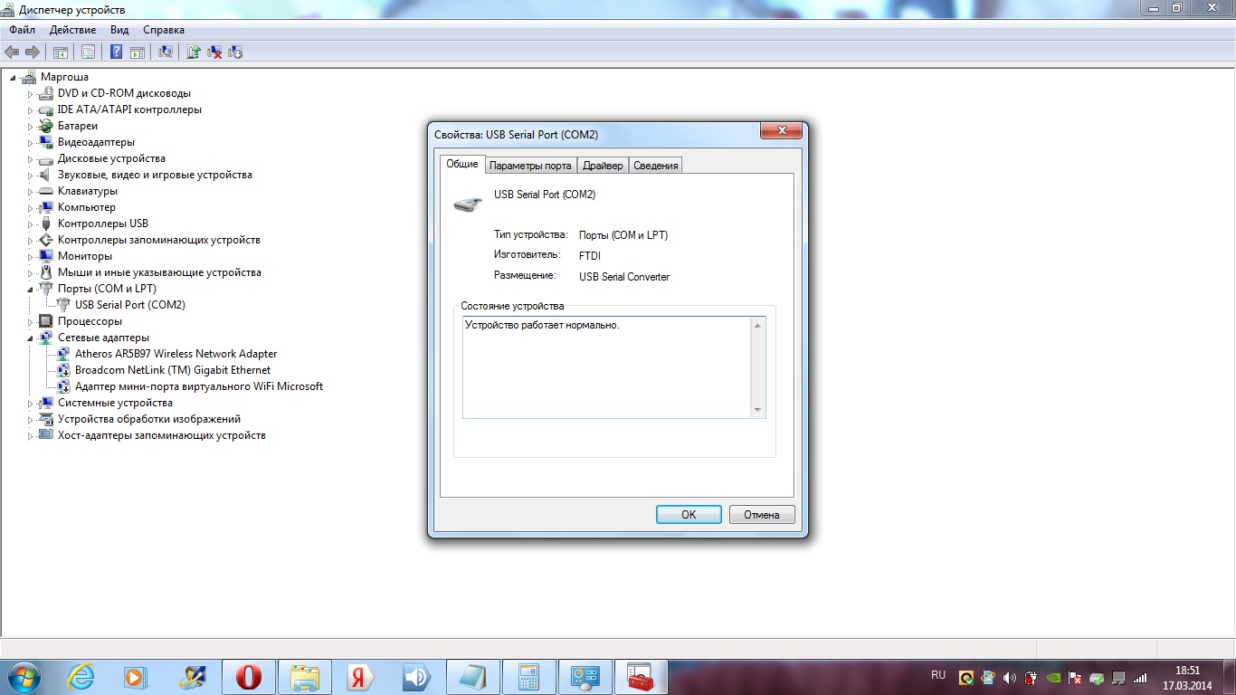

Пришел шнурок VAG-com KKL 409.1
Но при тесте порта выдает вот такую фиговину.
Гендерный узурпатор!

Re: программа для диагностики DDT2000
Сообщение от andimorgan
Но при тесте порта выдает вот такую фиговину. Кто знает почему? Шнур не подключен к машине.
фотка не того... покрупнее бы...
Ага, изменил. Сори.

andimorgan, я именно в этой проге не силен, но такое очучение, что параметры подключения порта на компе и железке не совпадают

Это то понятно. Но почему? Все дрова и проги в комплекте шли. Или обязательное условие что бы шнур к машинке был подключен?

А винда какая? Может дрова?
В описалове какие параметры СОМ порта на железке ?

Хрюша СП3 со всеми обновками. Порты разные пробовал. На кртинке COM2/

andimorgan, но эта программа предусмотрена только для авто VAG-концерна.Или вопрос только в com-портах?
Только что подсоеденил такой же адаптер к компьютеру,без подключения к авто.COM2 порт выбирал уже сам,когда установились драйвера.
ну дак все правильно - порт открыт успешно - ОК!
Интерфейс (контроллер машины) не найден.
т.к. все висит в воздухе - не подключено к OBD-разъему.

Сообщение от Nikolai_s
Вот спасибо!  Успокоил. Я это и подозревал. Просто на ноуте сдох аккум и до машины не дойду ни как. Поэтому решил дома накатить дрова и проги. А уже с готовым идти к машине.
