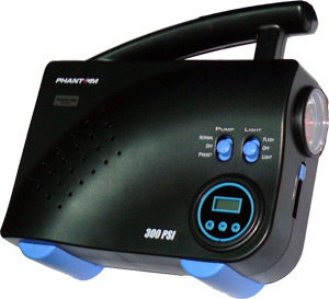

с 2006-го года пользую PHANTOM PH 2014. Подарили на днюху, которая почти совпала с приобретением новенькой 2115. Очень и очень хорошая штука.
Из явных плюсов:
- электронный манометр с разными единицами измерения
- пресет - отключение по заранее установленному давлению. Гарантирует одинаковое давление во всех колёсах, и это ОЧЕНЬ ощущается на скорости по сравнению со стрелочными дрыгалками.
- подключение в прикуриватель. Не надо, пачкая руки, лазить под капот, ковыряться с клеммами. Разговоры о "слабом" прикуривателе несостоятельны, ибо компрессор, мощностью 120Вт (жалкие 10 ампер) заведомо менее энергоёмок спирали самого прикуривателя (около 15 ампер)
- поршневой
- встроенный фонарик с отключаемым режимом аварийки - так себе, но лучше, чем ничего.
Из минусов:
- легкий. При накачивании носится по дороге в пределах длины шланга  .
- маленький поршенёк. Подкачивает быстро, но накачка с нуля занимает минут 7.
Компрессор у меня перекочёвывает уже на третью машину. Абсолютно доволен.
Одновременно с ним, в тот же день, мне подарили ещё аж два (люди не договорились меж собой  ) компрессора заурядной цилиндрической формы, со стрелочными индикаторами, подключением к аккумулятору, с кучей насадок для мячиков-матрасов, с удлинителями шланга, в красивых чемоданчиках. Попробовав всё, продал их нах, без малейшего сожаления, ибо неудобны в сравнении с Фантомом.
Чёт прям рекламный проспект получился :-).

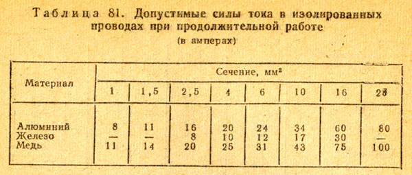

gаns, прикуриватель - в первую очередь для прикуривателя. А это 15 ампер. Ваши страхи в данном случае необоснованны.
К слову, салон не выхолаживаю, а спокойно закрываю дверь. Штатный провод 0,75мм2, установленный на используемом мною компрессоре позволяет такое, и уже на протяжении 6-ти лет не жалуеццо. И по силе тока проходит с большим запасом.
На всякий случай, повторю, что разницу с железными стрелочными цилиндриками я ощутил в СРАВНЕНИИ с ними, как по поведению автомобиля на скорости, так и по удобству работы.
что-то маловато сечение для 10 А.
У таких обычно внутри редуктор с пластмассовыми шестеренками. Четыре дастерских колеса, полностью спущенные, на морозе, он офигеет качать.
Сейчас проще и мощнее делают.
Самую высокую надежность обеспечивает поршневой автокомпрессор у которого металлический шатун поршня установлен непосредственно на металлическом валу электодвигателя ,а не через пластиковые втулки , переходники и шатуны.

gans, не заводите умышленно беседу в тупик. Вы же прекрасно понимаете, что гораздо проще ткнуть штекер в гнездо прикуривателя, чем ковыряться под капотом. И гораздо удобнее (и точнее!) доверить накачку по давлению автоматике, нежели пялиться в кое-как отградуированный манометр, больше напоминающий детскую игрушку.
И, я очень надеюсь, вы понимаете, что ситуация, требующая накачки с нуля 4-х колёс, более заслуживает эвакуатора, нежели компрессора и никакой спешки не требует просто в силу своей фантастичности. Но если такое вдруг и случится, то терпеть множество лет неудобство "клеммных" и стрелочных манометров - того не заслуживает. Лучше раз в жизни подольше покачать
За сим, эту бессмысленную дискуссию прекращаю, оставив право последнего слова за Вами, в надежде, что Вы всё же пробовали указанный компрессор, и знаете, о чём говорите, сравнивая его с клеммными стрелочниками.
И, дополняя сказанное, добавлю, что всё внутри сделано из металла, за исключением ведомой шестерни редуктора. Разбирал для смазки две недели назад - следов износа не отмечено.

никмих, очень может быть. Видимо, правда у каждого своя, а до истины - не докопаться  . Мне вот с того сайта больше понравился Hyundai CHA1512.
Кстати, за пластмассовую ведомую шестерёню бюджетников не переживайте: за 6 лет следов износа нет и в ближайшие 6 не предвидится. Её зубья в десяток раз меньше работают, чем на ведущей, вот ей уже металл показан, постарайтесь это уточнить при покупке, возможно, найдёте отзывы, или продавец поможет.
Понравился - берите, потом нам тут расскажете. Чем больше мнений и отзывов, тем легче будет другим разобраться в безбрежном океане предложений.
